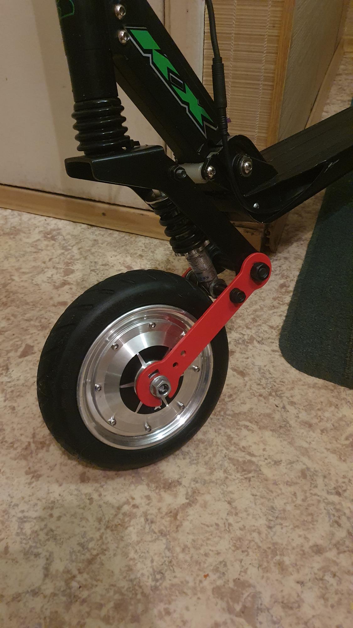

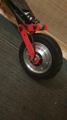

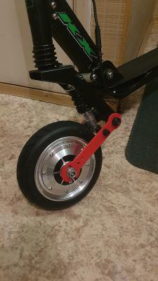

Думаю, вы правы. У меня на гироскутере стояли разные покрышки. Сначала поставил колесо с Yida, било очень сильно! Переставил колесо с Hota - почти не бьет.
Подвезло с гироскутером, идеальный вариант для экспериментов) :-D
На передок поставил покрышку от сяоката CST, еле влезает колесо. Магниты отодрал, для облегчения.
Пока доволен, но погода не позволяет провести полноценные испытания. Надо еще крылья нормальные замутить... :bw:

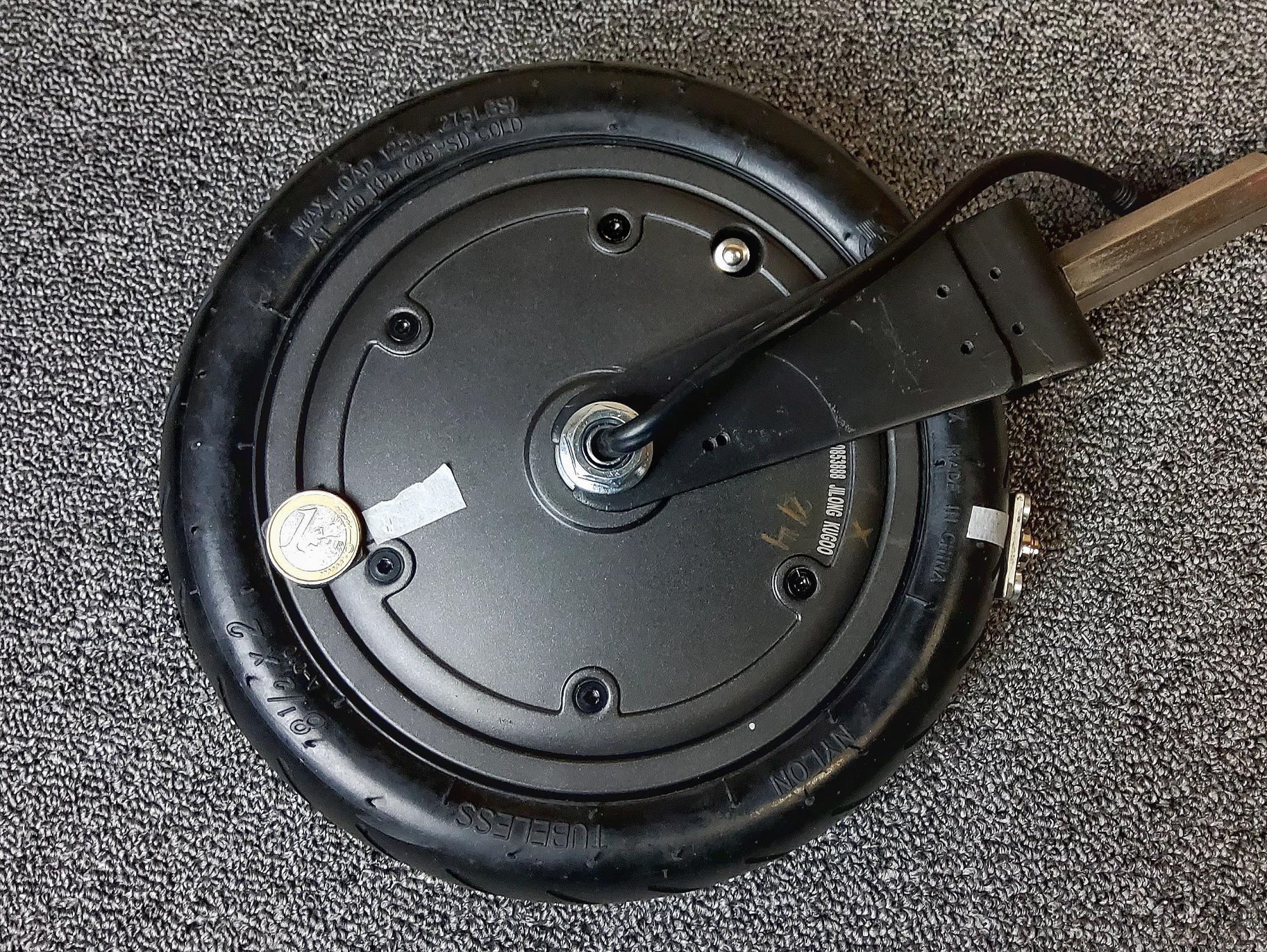

Эксперименты с балансировкой
Прицепил мотор-колесо на упругий подвес для наблюдения колебаний.  Крутит 6 оборотов в секунду (15км/ч). Первая половина видео - исходная ситуация. Вторая - чего получилось достигнуть на текущий момент.
Груз 13.5г на покрышке убрал трясучку всего колеса. Но после этого проявились колебания по курсу. Причём ближний к камере конец оси неподвижен. А другой пляшет. Дисбаланс с той стороны колеса. Его успокоить получилось приклеиванием 1€ в особое место на крышке мотора.
Сейчас думаю что надо было балансировать ротор без резины. Потом разместить грузики в углублениях статора под крышками и закрыть этот вопрос. А резина - штука приходящая и уходящая. После езды на этом колесе она наверняка еще расправится, усядется и балансировка слегка уплывёт.

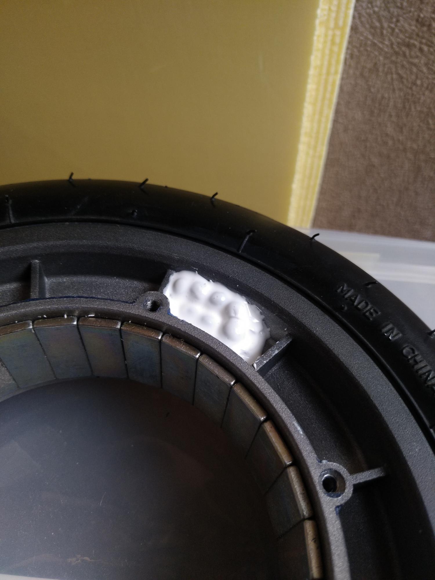

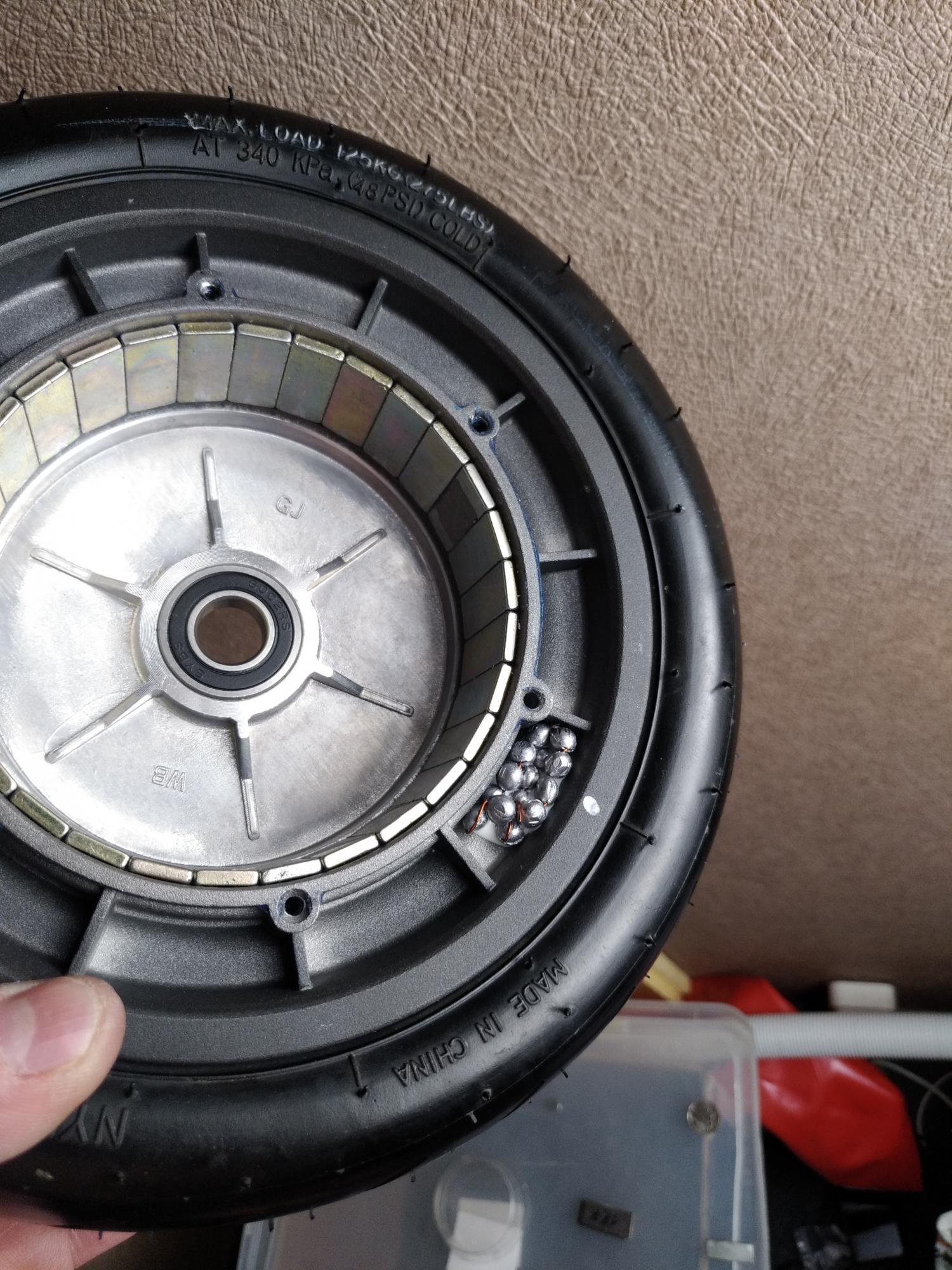

Night Fury
Чудовищный разбаланс.
25 грамм свинца понадобилось чтоб компенсировать. Разместил по обе стороны под крышками.
Со вторым колесом случай полегче - 15 грамм.
Такое вот кривое литьё. Я так понимаю, закладывают в форму железное кольцо для магнитов, заливают алюминием, потом протачивают изделие. При ближайшем рассмотрении много где криво. И крышки кривые. В моторах s3 конечно техпроцесс проще, поэтому намного аккуратнее получается.
Биение в стороны компенсировать не стал пока. Оно не такое сильное, лень, и видно что покрышка слегка восьмёркой сидит. Потом разберёмся. В одном колесе подшипник кривовато сидел. Задавил  его в крышку до упора и появился люфт вдоль оси. Добавил шайбочку 0.2мм.
...25 грамм свинца понадобилось чтоб компенсировать. Разместил по обе стороны под крышками.
Дешевый ширпотреб. :pardon: Вообще, кмк, так размещать грузик не верно. Надо снять, по хорошему, график силы биения и по минимумам графика добавлять грузики. Думаю, что распределился бы тот же вес, но по большему сектору. А еще лучше убирать вес, а не добавлять. :exactly:
Т.е. Ваш вариант - безусловно рабочий, но уж если делать "для себя"...
