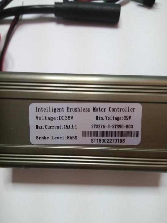

gpowerek
#28
Цитата: ssilk от 11 Апр. 2019 в 01:42Если коротко, китайцы выпускают контроллеры BLDC на диапазон напряжений, чаще всего это 24-36, 36-48, 48-60 вольт, а маркируют либо по младшему напряжению, либо пишут оба...
вот наш контроллер..
минимум обозначен в 29в, потолок не обозначен никак.. будем надеяться, что Вы правы по поводу диапазона и что тут обозначение только по нижнему порогу.
Только вот мне что еще не понятно.. вот переключил я дисплей на 48 вольт.. батарея прежняя на 36в... контроллер понимает, что заряд низкий и ограничивает токи, как Вы утверждаете.. но едет при этом так же, как если бы стоял режим 36в.. а рекуперация сколько отдает в батарею? 54 вольта? так мои банки должны были уже пыхнуть или бмс сдохнуть.. Тормозит так же как обычно.. вообще со сменой режима никаких изменений не вижу.

ssilk
Цитата: gpowerek от 11 Апр. 2019 в 15:57контроллер понимает, что заряд низкий и ограничивает токи,
Вы серьезно думаете, что у контроллера нет собственного "вольтметра", а то и нескольких...?))) Что бы Вы не ставили на дисплее, контроллер сам замерит батарею и сделает выводы. С рекуперацией то же самое, дисплей про нее вообще ничего не знает.

gpowerek
Цитата: ssilk от 11 Апр. 2019 в 16:27Что бы Вы не ставили на дисплее, контроллер сам замерит батарею и сделает выводы
Я, конечно, склонен верить в чудеса, но не настолько...
На выходе севшей 13s будет 42в.. на выходе полностью заряженной 10s тоже 42в...  откуда контроллеру знать, какая именно сборка в данный момент установлена и сколько отдавать рекуперации в батарею? Ведь как известно, рекуперация не работает на полностью заряженной 10s пока напряжение не упадет.
Скажите, у Вас на полностью заряженной 54,6в сразу работает рекуперация? Сколько она выдает? 42в?

ssilk
Цитата: gpowerek от 11 Апр. 2019 в 18:21откуда контроллеру знать, какая именно сборка в данный момент установлена
Ну, если Вы физически подключите к контроллеру севшую 48 вольтовую батарею, возможно контроллер и воспримет ее как полностью заряженную 36 вольтовую. Но, если батарейка сядет в процессе, то скорее всего, контроллер об этом знает.
