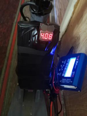

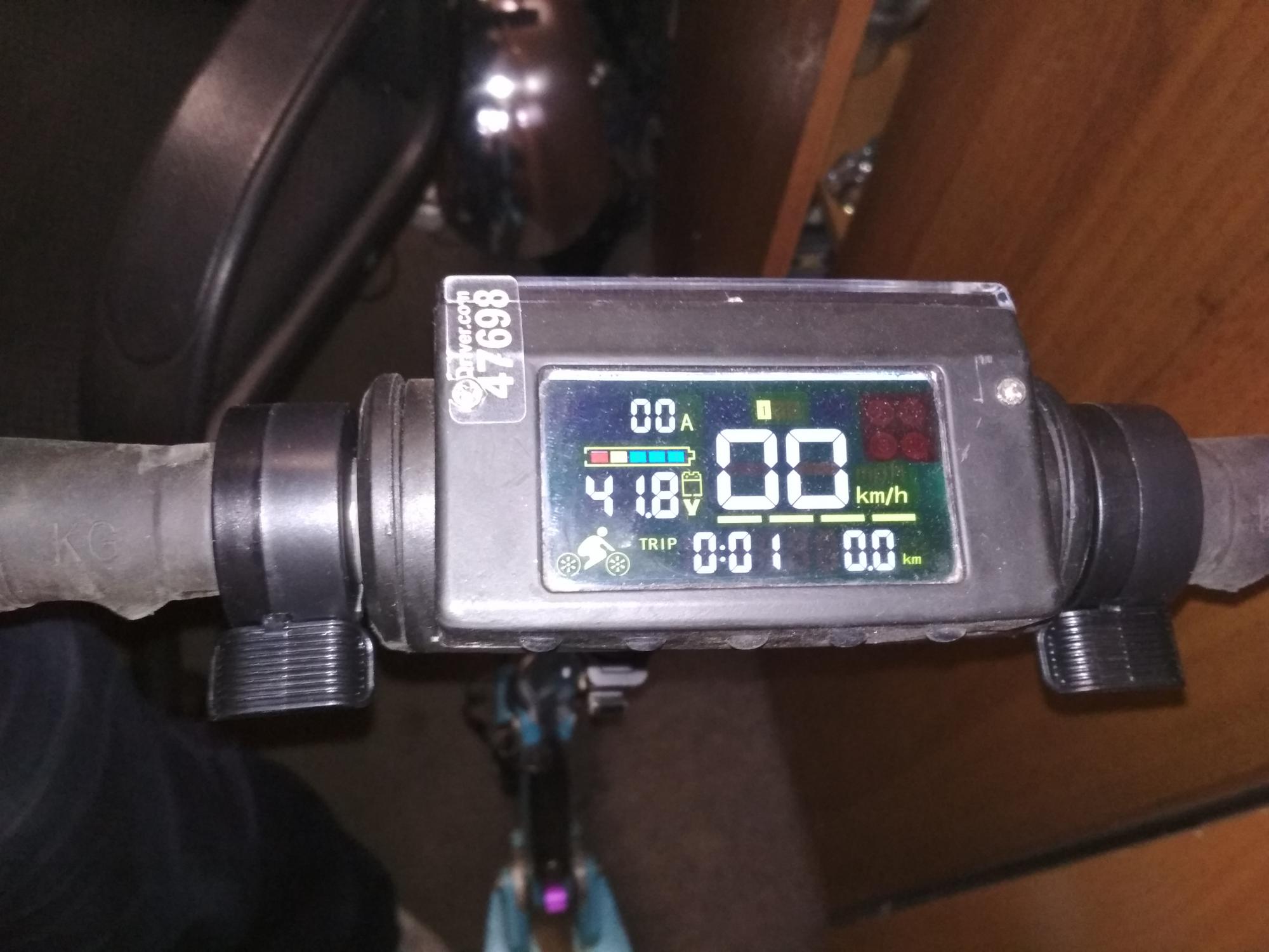

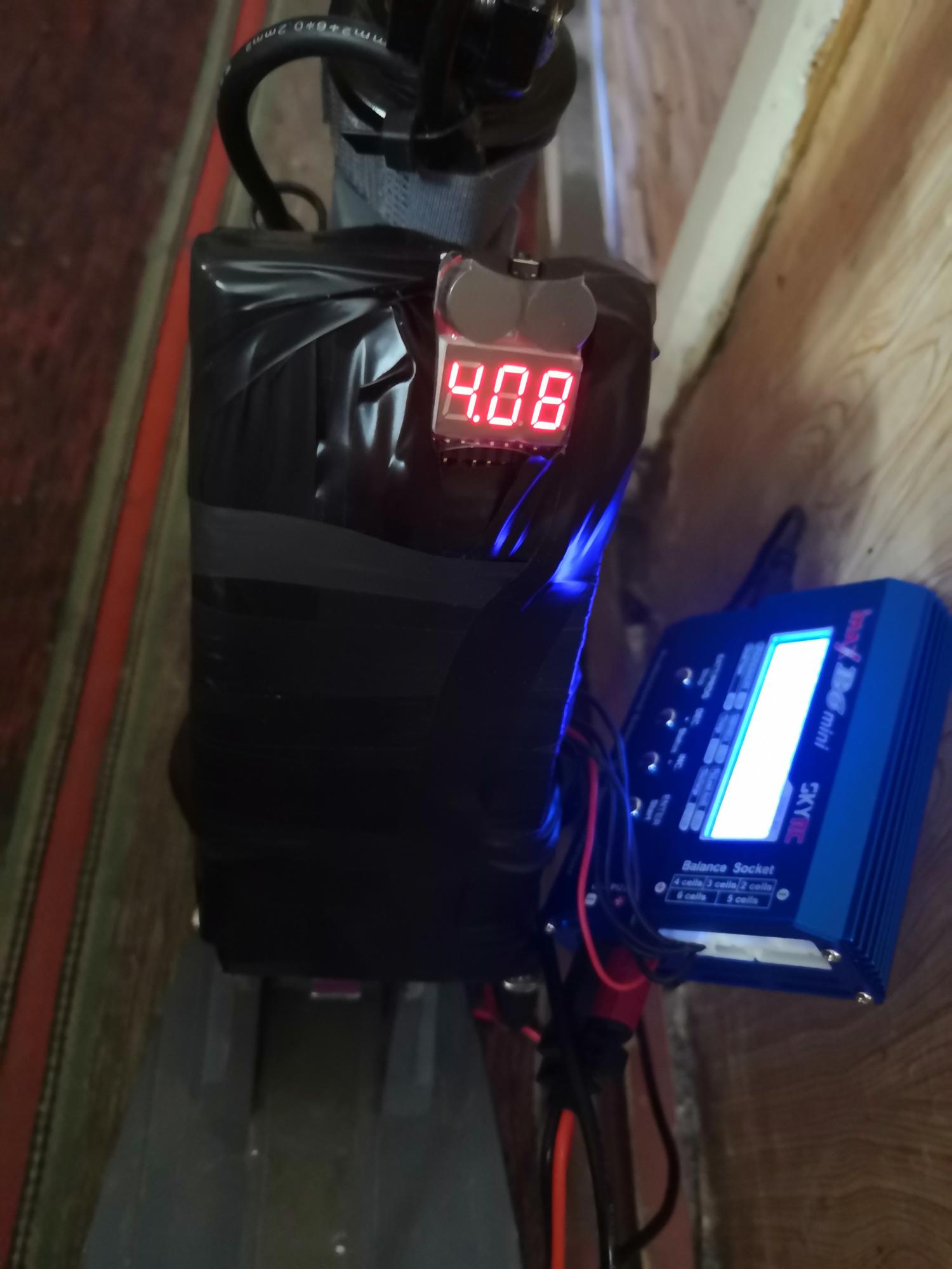

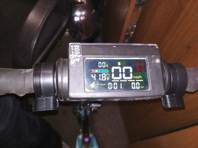

Цитата: Ozon888 от 26 Фев. 2020 в 14:43Я соединил последовательно основную батарею и дополнительную и думал что через родной порт можно будет заряжать ,купил зарядку на 48v выход 54.6 зарядка почему-то не реагирует горит зеленая лампа. Пока зарядка ехала разобрал дополнительную батарею и решил припаять балансировочные провода и выход на вольтметр писчалку , BMS я не ставил.
ждём пожара... и он будет на вашей совести.
Ozon888
Я думаю если правильно заряжать ничего не случится , заряжаю только когда сам нахожусь дома
дополнительную батарею заряжаю всегда imax B6 Mini у меня ещё вольтметр на ней есть визуально видно напряжение (её 4s4p заряжаю в 2 раза реже нежели родную там хорошие б.у батареи K-TECH ), родную батарею  с BMS через зарядный порт что в самокате зарядкой на 36v та что шла в комплекте , для меня наверное это лучшее и простое решение как можно перевести на 48v .(спасибо пользователю Vish он мне помог в некоторых вопросах )
