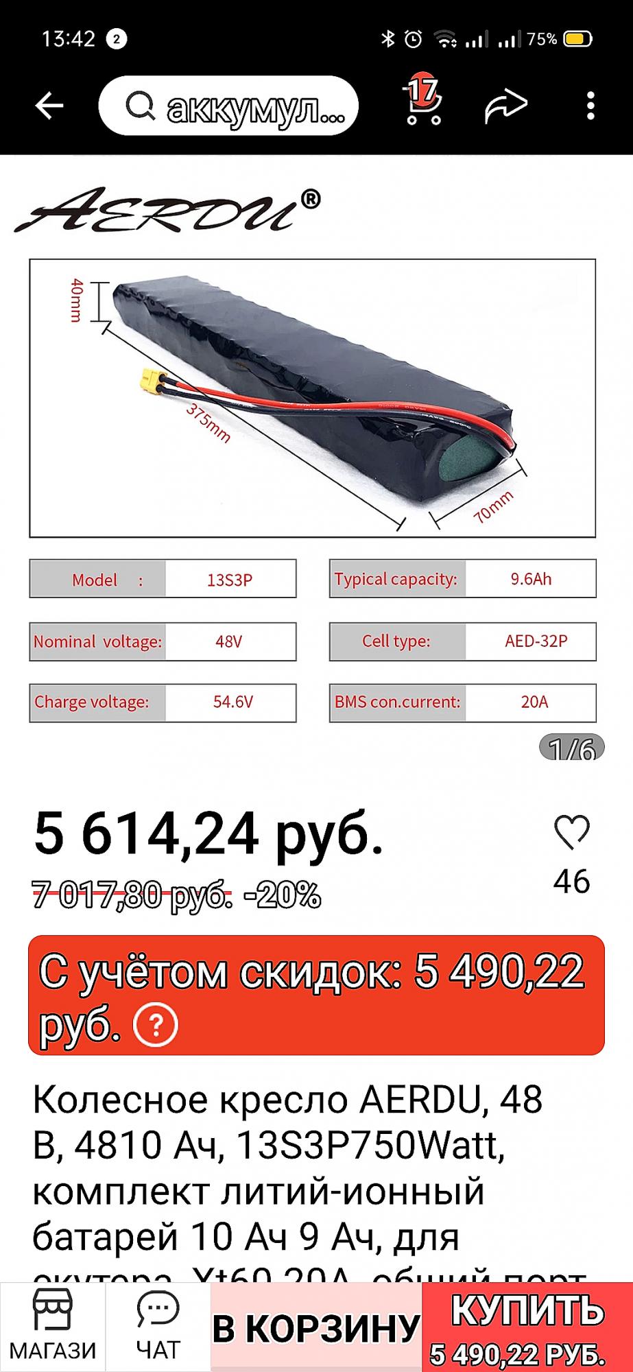

Подскажите где купить готовую батарею 48 вольт которая бы вошла в деку? цена до 8000. Хоть откуда, АлиЭкспресс, авито и т.д. ? 👍
Я беру в этом магазине. Пока нормальные..
Metamorf
Цитата: NexVik от 14 Июнь 2022 в 13:43нормальные
Какое внутреннее сопротивление ячейки? Какая реальная емкость?
Сам же должен понимать, что там за 5600, ну пусть бмс 600р, самая дешманская. 5000/39банок =128руб за банку вместе с работой. Даже отдельно банки без работы не купишь за столько.
NexVik
На вопросы ответить не могу. Я их ставлю и еду. В этом магазине купил уже штук 8. Не попадал на левак, как в других.

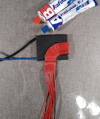

Некоторое время назад стала периодически отваливаться одна из батарей. Та что в деке.
Доставал, разбирал. Проверял всю проводку, тестировал батарею. Проверил защитное термореле. Всё работает. Год назад было попадание воды на плату бмс, но тогда я всё почистил, покрыл лаком в три слоя. Проблем не было.
Залил бмс силиконом и собрал.
Через неделю опять такое случилось. В этот раз неисправность сама не исчезла. При тестировании бмс без видимых причин отключает батарею. Поменял её. Проблема ушла.
К сожалению, в новой бмс нет выносного датчика температуры. И нет контактов на которые можно было бы повесить термостат. Есть идея прицепить его в разрыв одного из балансирных проводов. Термостат нормально замкнутый. При нагреве до 65⁰ разъединится и вызовет отключение батареи. Но пока так не делал. Надо проверять.

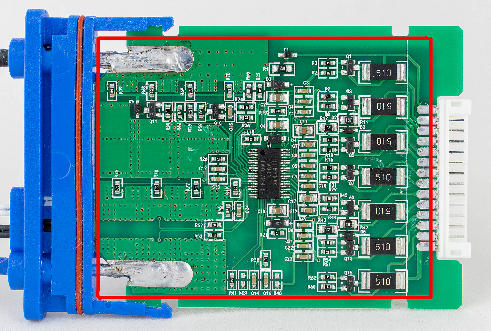

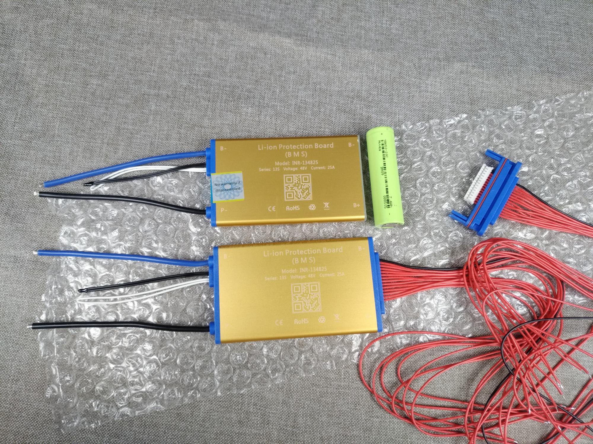

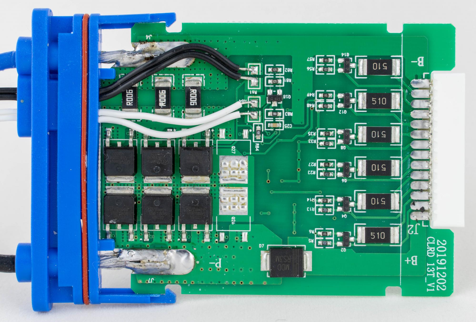

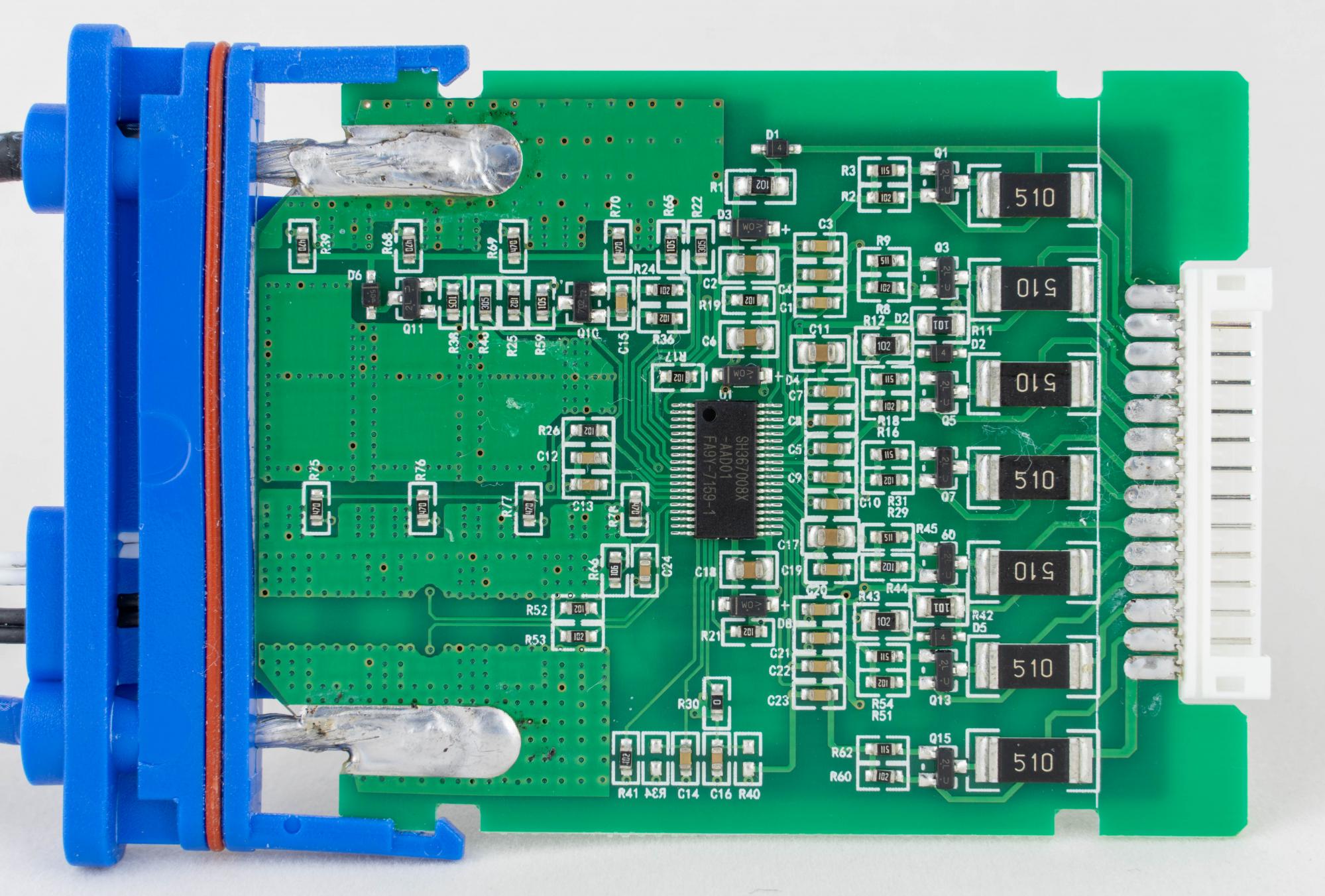

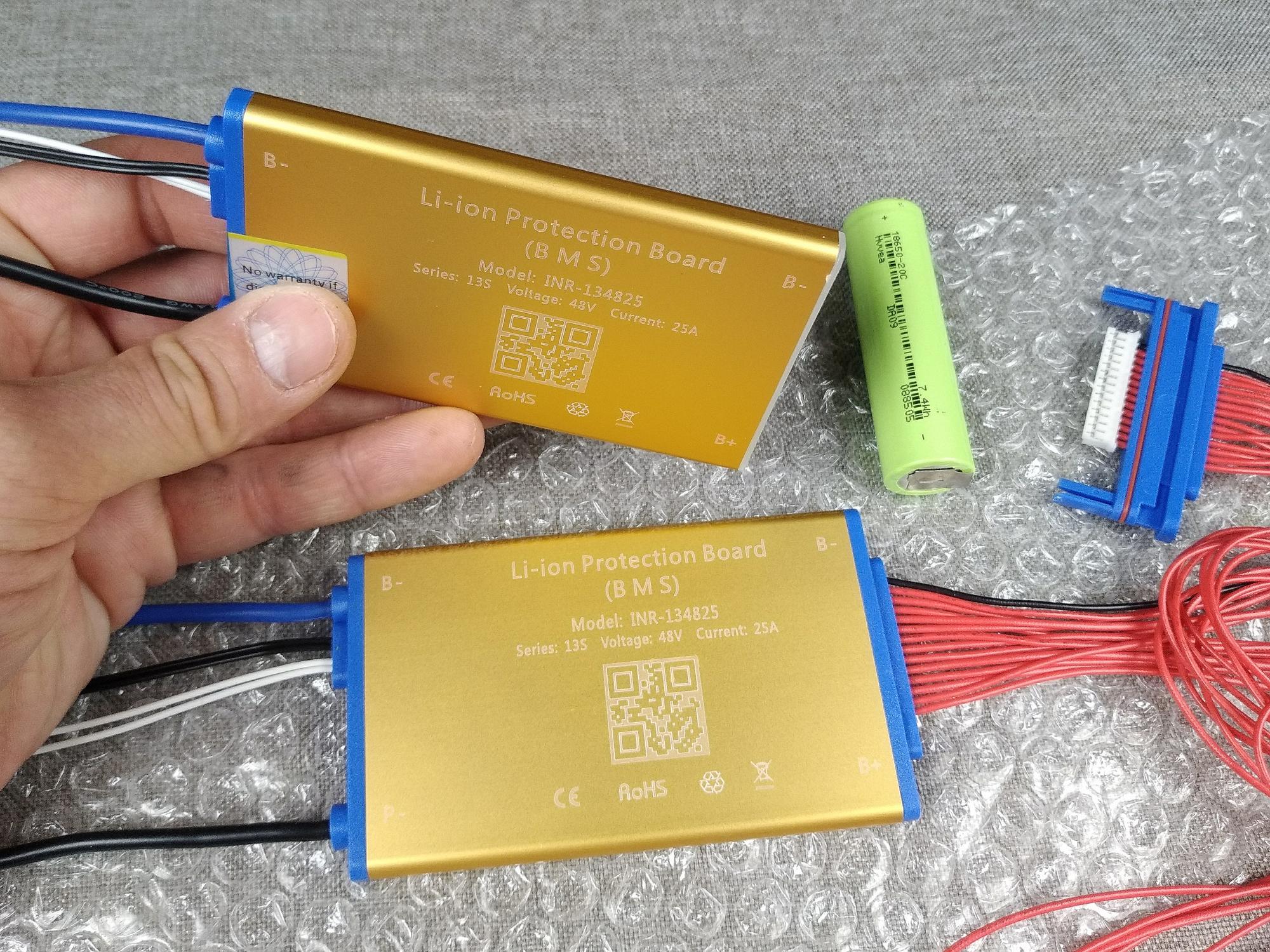

Попались мне вот такие bms

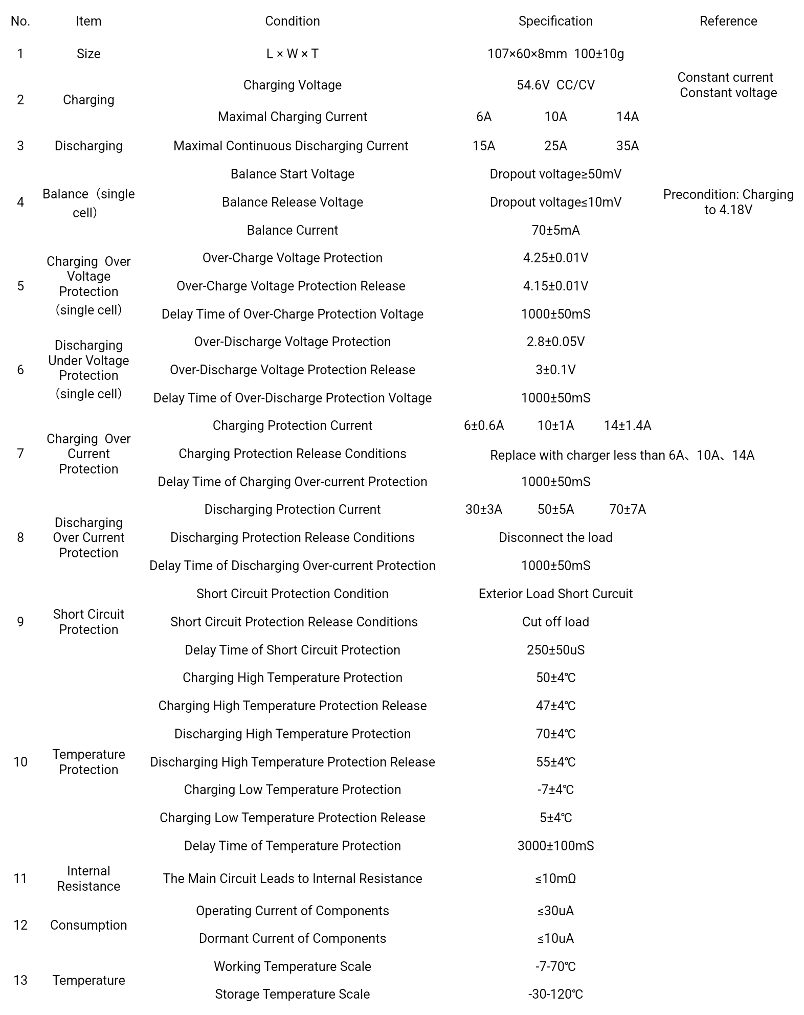

По адекватной цене. С датчиком температуры, выводами для внешнего выключателя (/замка зажигания/термореле), балансировкой. Ток балансировки 70мА (вдвое больше чем обычно у встроенных в бмс балансиров). Условно герметичный плоский алюминиевый корпус. Подробное описание параметров, условий срабатывания и снятия защит
У меня 13s 25 ампер, но есть разные конфигурации на али
659,47 руб.  5%OFF | 13S 48V 15A 25A 35A Battery Management System BMS PCM PCB for 18650 Lithium Ion Battery Pack BMS With Temp Sensor
https://a.aliexpress.com/_DedAV9Z

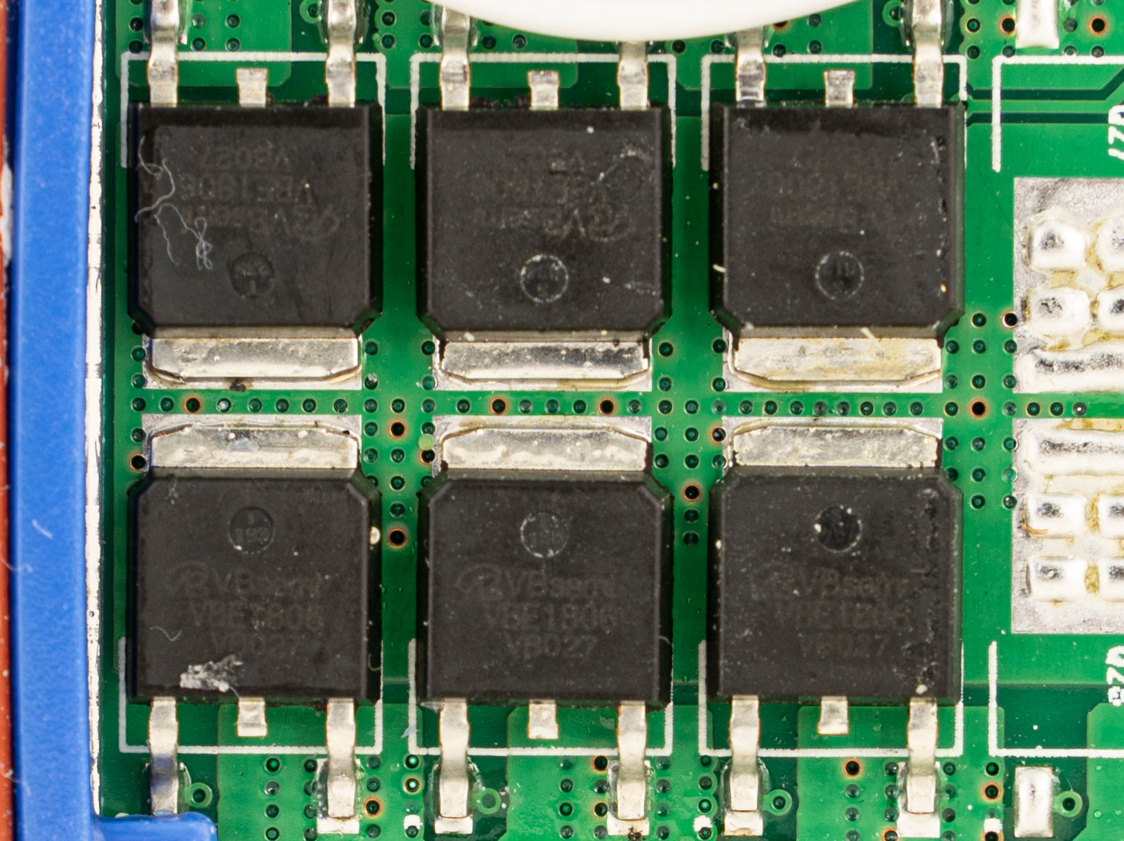

Внутренности:
мосфеты 80В 75А 5.5мОм
Всё это отдаёт тепло на корпус через силиконовые термопрокладки

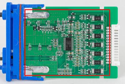

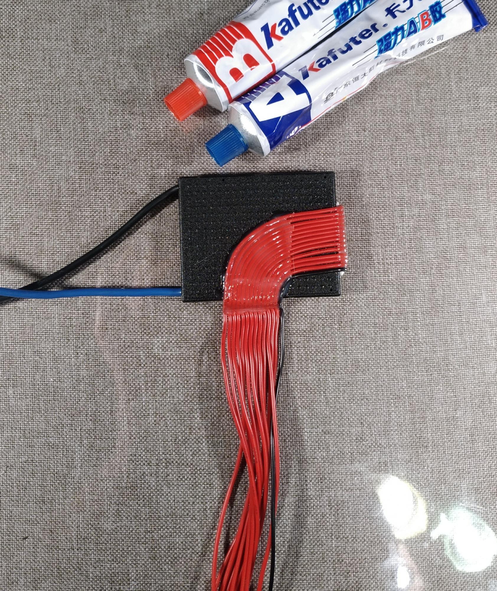

Night Fury
Иногда бывает потребность вписаться в ограниченные габариты. На этот случай плату можно легко оптимизировать ножницами до размеров 64 х 48мм
толщина менее 5мм
