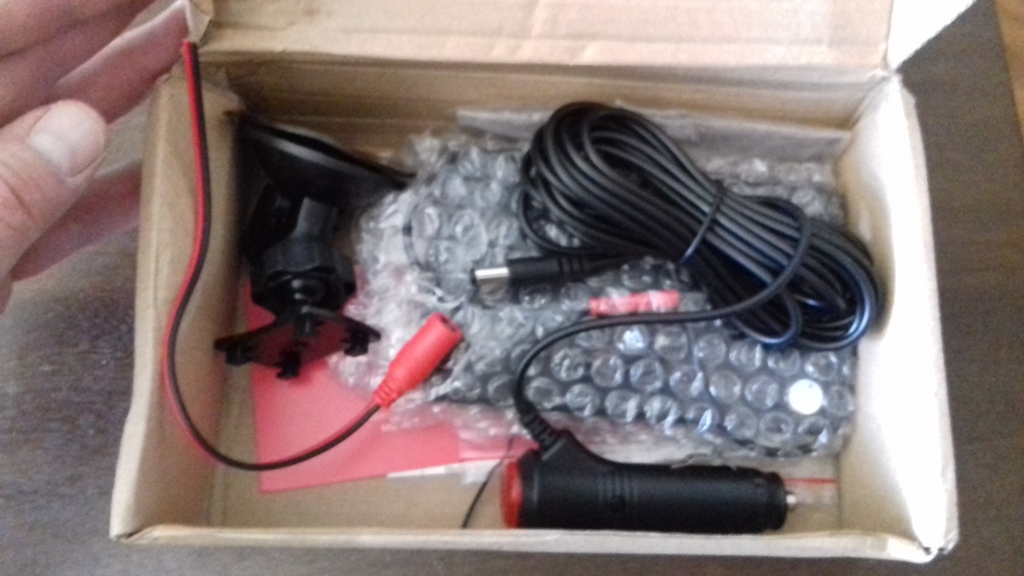

Лучи добра всем форумчанам. Сегодня закончил установку камеры заднего вида. Даже открыл сезон, благо погода наладилась.
Представте себе, едете вы по проезжей части. Скромно так, не быстро. Соблюдая правила для велосипеда. И вдруг(неожиданность), машина припаркованная у бордюра. Ее нужно объехать, переместившись левее на проезжую часть.
Выход - зеркала заднего вида. Однако, как старый мотоциклист, скажу что не удобно. Лучше повернуть голову. Будет безопаснее, Чем надеяться на те кусочки изображения в зеркале, закрытые своими плечами. Поэтому, во время зимней подготовки, я замыслил установить камеру заднего вида. Благо на AliExpress их достаточно. Выбрал ту где подключение полегче, благодаря, компактным разъемам.
Вот эта: https://ru.aliexpress.com/item/Jansite-4-3-TFT-s/32960389060.html?spm=2114.13010708.0.0.293833edc6usd1
Кстати пришла быстро 24 дня!

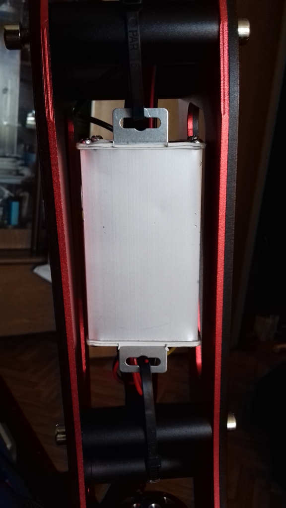

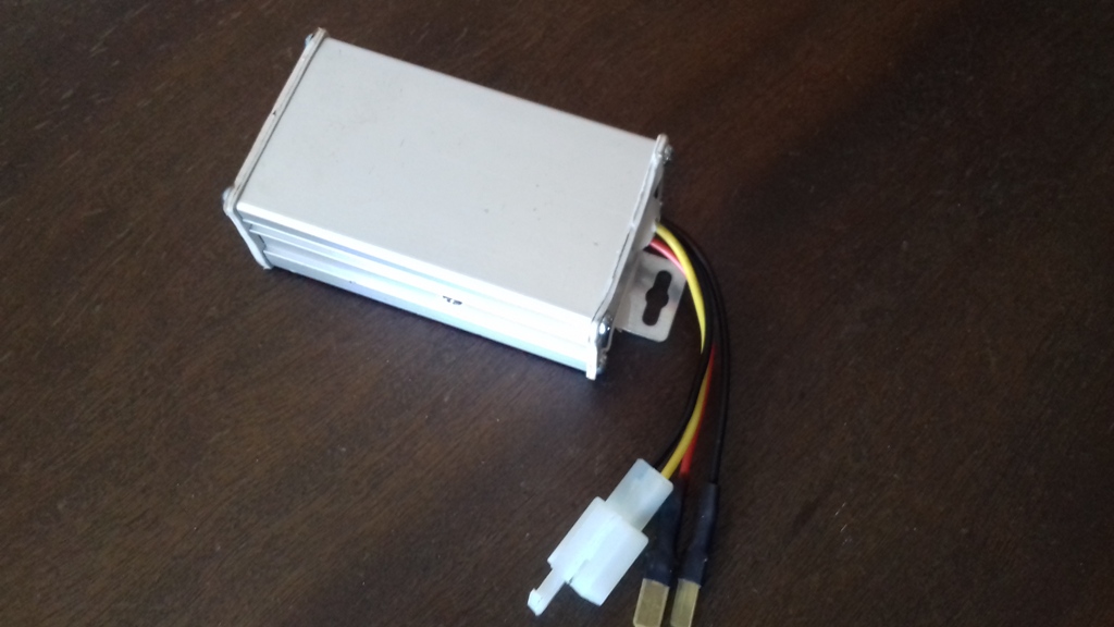

Вы заметили, что цена сравнима со стоимостью зеркал. Однако, питание 12 вольт! Но хвала форуму, и [user]Fokan[/user], я знал, что есть понижайки DC: https://ru.aliexpress.com/item/New-Hot-Sale-Electric-Vehicle-Transformer-Bicycle-DC-Converter-Adapter-Storage-Battery-36V-48V-72V-TO/32789540822.html?spm=2114.13010708.0.0.293833edc6usd1 Всю зиму висел в ветке Halten  - https://electrotransport.ru/index.php?topic=54325.0.
Немного допаял его, сделал две массы. Вот так:

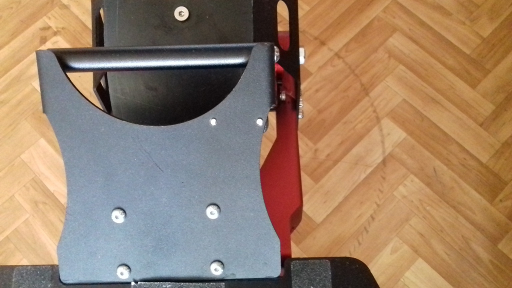

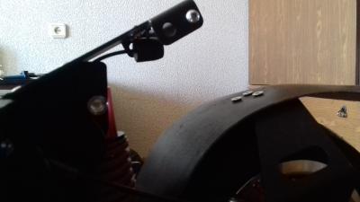

Далее, снял заднюю ручку и выбрал на ней самое незаметное и высокое место:
Просверлил 2 отверстия, и нарезал резьбу М4.

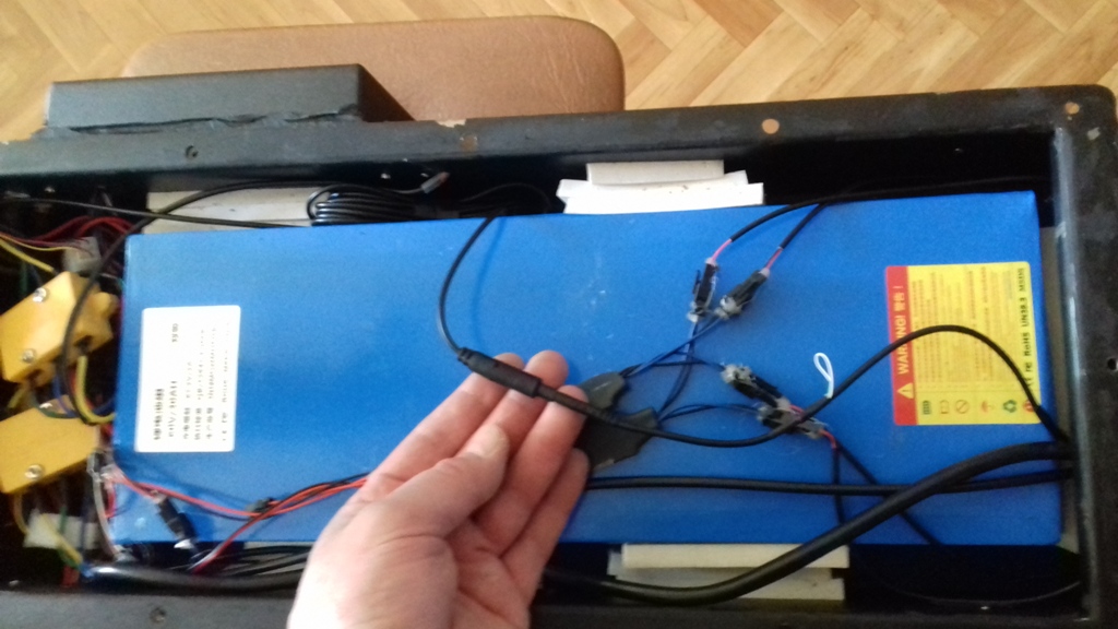

Потом протянул один провод от камеры и один через жгут проводки руля. Соединил их сверху батареи:

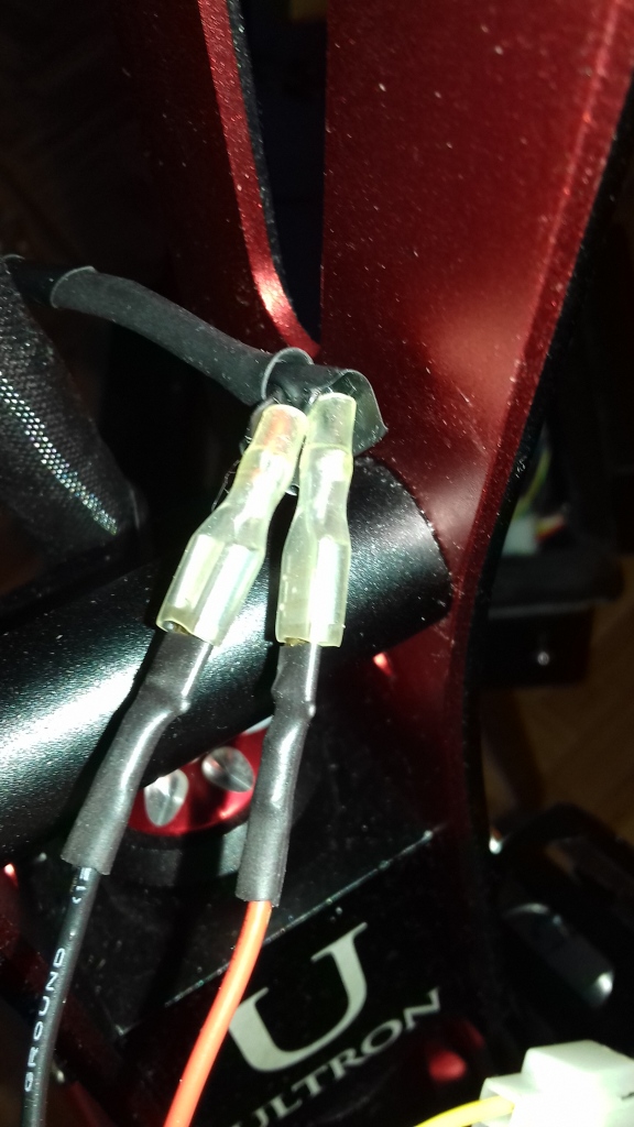

Разъем на дисплей имеет ответвление на питание 12 вольт. А питание на DC я взял от звукового сигнала, который снял на второй день. Потому, что забибикал весь подъезд и квартиру, во время складывания руля.( сейчас на его месте вело звонок)
Внимание!!! , Тут засада, может быть, от наших китайских друзей.  У меня красный провод от звук. сигнала Это минус! А черный это плюс.

Понижайку я закрепил на рулевой стойке.

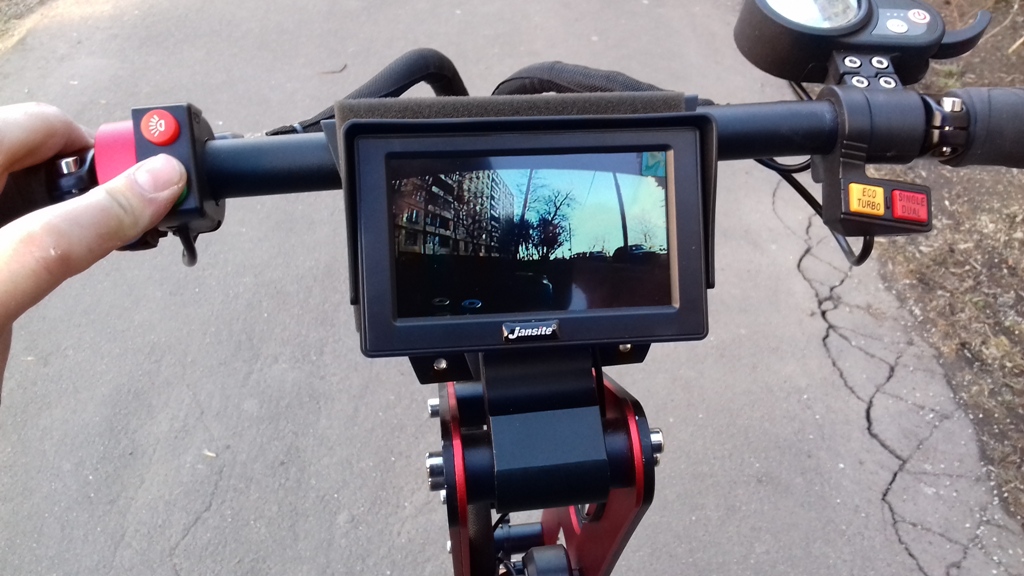

Дисплей пока засунул в трапецию руля, проложив паролон, что бы не гремел.

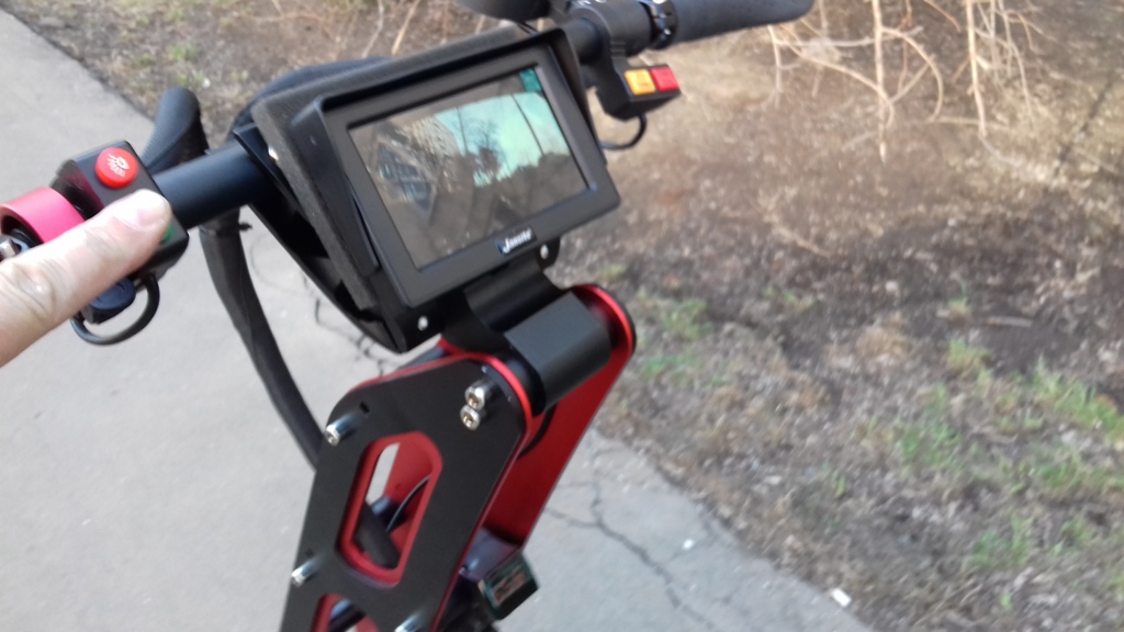

Вот снимки на улице:
Кнопку сигнала нужно поменять на фиксирующуюся, однако она еще в пути из Китая. Заказана 12 февраля. https://ru.aliexpress.com/item/7-8-22mm-Motorcycle-Bike-Handlebar-On-Off-Button-Head-Spot-Fog-Light-Switch/32769553424.html?spm=a2g0s.9042311.0.0.7ca133edsn8cHm
Да, забыл сказать: Изображение перепутано право-лево.

Роман, аплодирую за работу стоя! Вы большой молодец!  :hello:
Отлично выглядит.

Хотел найти инструкцию в коробке, но там листочек вкладыш, без описания. Потом еще раз посмотрел описание на ссылке https://ru.aliexpress.com/item/Jansite-4-3-TFT-s/32960389060.html?spm=2114.13010708.0.0.6c5e33edr8Ulic, которую я давал на камеру заднего вида. Оказалось что нужно разрезать белый провод, и изображение зеркально поменяется. См. фото соединения разъема над аккумулятором.  Если разрезать зеленый провод появится красно - желто - зеленая разметка. Пока еще не пробовал. Сделаю позже.
