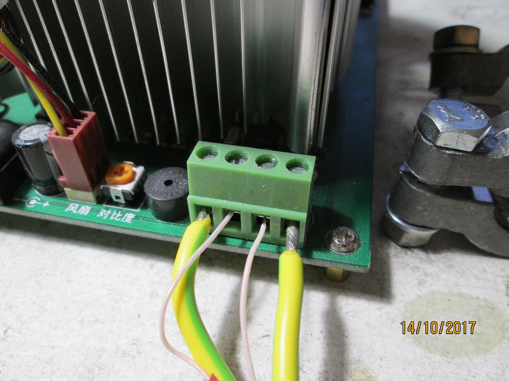

elektrik897
Цитата: AlexAi от 14 Окт. 2017 в 13:08Покажите готовую четырёхпроводную альтернативу за такие деньги.
Есть нагрузка 150 Вт. Они бывают двух модификаций: с клемником на 2 провода и на 4 провода.
У меня на 4
У нагрузки на 4 провода есть дополнительный чип для измерения напряжения.
Цепи измерения I и U между по плюсу не звонятся.
А у нагрузки с клемником на 2 провода одного чипа нет, пустое место на плате, и напряжение она измеряет на своих клеммах.

[user]elektrik897[/user], так у вас оригинальная версия такая же как и у меня. По конденсатору танталовому видно.

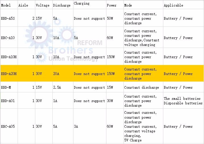

Я где-то среди предложений этих нагрузок видел табличку с перечислением их марок и указанием чего каждая может, не найду теперь эту табличку.

[user]UDAV[/user], вот здесь на 150Вт с зарядкой и всего 82 бакса
А вот здесь та самая таблица, хотя судя по ней EBC-A10H не должен заряжать  %-)
Ой, точнее его в этой таблице нет.

Кто еще будет искать сэкономлю вам время,  с зарядкой только 2 модели.  Похоже "С"  в EBC  как раз и означает "с зарядкой" - Charge,   а D - discharge (only).
И самая хохма   у якобы 200-ваттки    на самом то деле  судя по табличке  ватт то 150   :hello:
P.P.S.
Похоже что  EBC-A10H  - с крутилкой,   EBC-A10  - без.   Такая вот индексация моделей.
