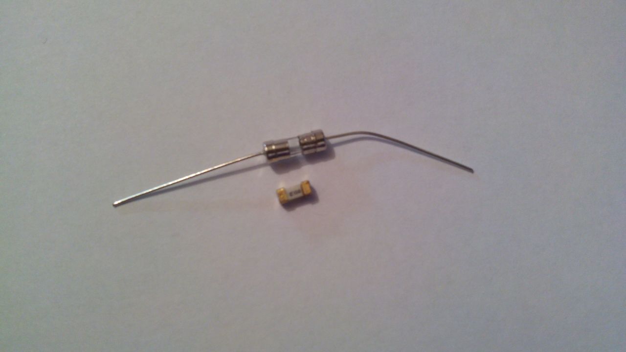

Цитата: atim5 от 31 Янв. 2018 в 02:36Не долго музыка играла, толком попользоваться не успел и тупанул:
подключая нагрузку к ЗУСу попутал плюс и минус местами, баха не было, на кнопки реагирует, вольтаж показывает, но нажимаешь Пуск и ничего не происходит. Будем чинить, что делать. Аккуратнее надо быть!
Ещё вчера эта новость ко мне прилетела).
Полевик под радиатором проверяй.
Nikola100+, KS18XL, inmo v8.
atim5
Ребята, причем здесь ЗУС? Я же китайскую нагрузку сжег!
Сгорел предохранитель на 10А и вроде бы все. Завтра запаяю и проверю.
Купить удалось только бочонковый 10 мм с токовыводами за 11 руб.

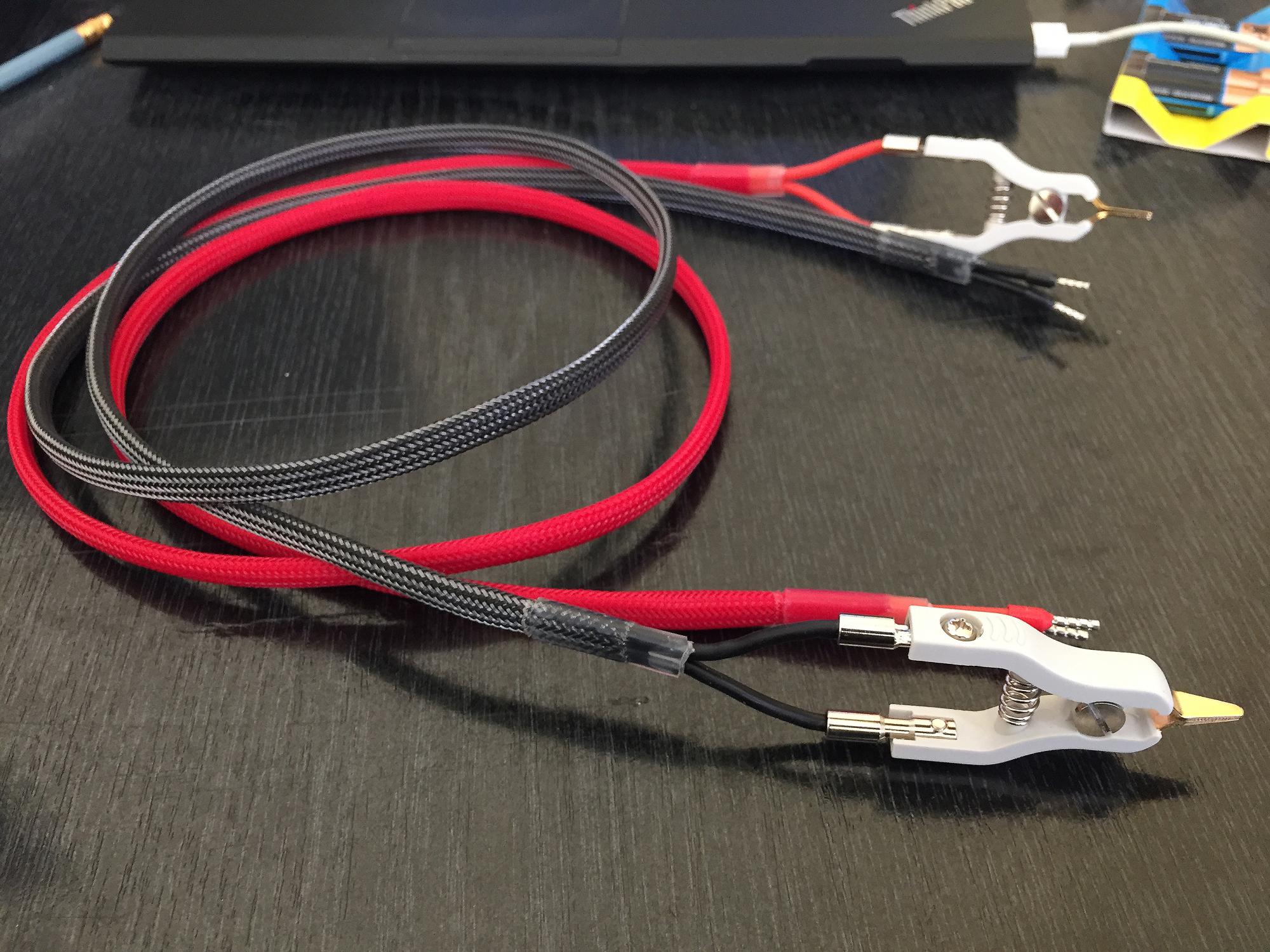

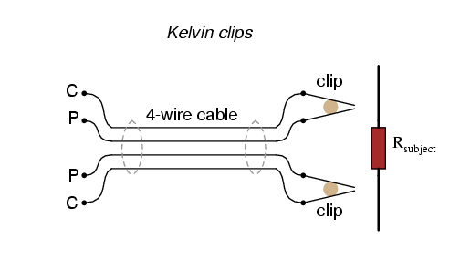

Собрал себе вот такие крокодилы Кельвина к нагрузке для маленьких батарей.
Яков93
Очень добротно выглядит  :wow:

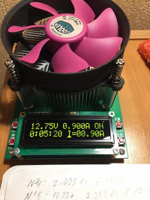

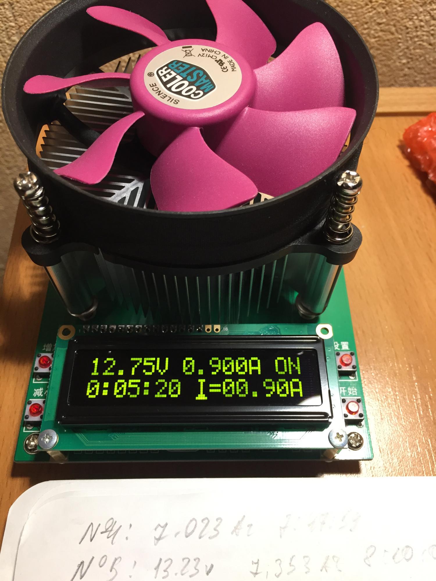

Прилепил OLED дисплей на электронную нагрузку.
Выглядит красиво, жаль камера на телефоне немного искажает баланс белого. И боке не тот :-)
AlexAi
Годный дисплей. Люблю тёплый ламповый звук.

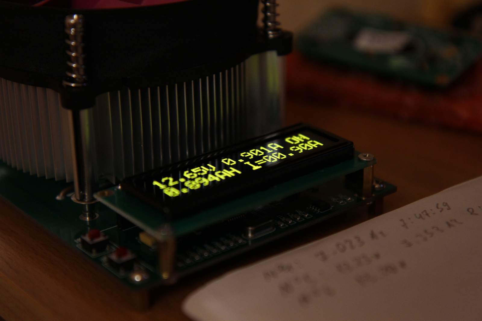

serggio
[user]AlexAi[/user], специально для вас сделал фотки с боке :)
Котэ помогала  :-)
Кстати, на дисплее можно перепаять перемычку JV -> JV0 и штатная регулировка контраста на ноге 3 регулирует яркость свечения
