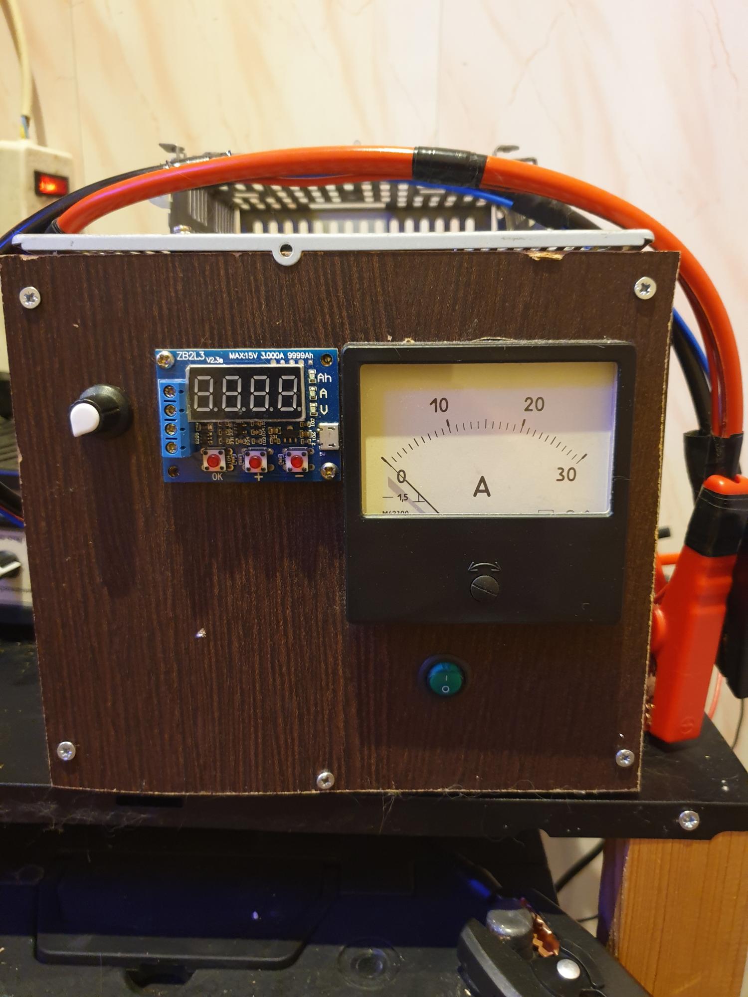

   Сейчас еще проходит испытания, но скоро выложу: стабилизированный ток до 28А, те можно проверять резервную емкость,  (и есть запас мощности), учет в минутах, 4х проводное подключение. Решается вопрос использования на минимальных напряжениях, для разряда 1й банки. Хотя сложно представить нормальное подключение к перемычке, выдерживающее такой ток.
   Бюджет примерно около 500₽. Конешно, при наличии всякого электротехнического хлама в загашниках.)

Доброго всем времени суток.
Разработанная и функционирующая разрядная станция, ток до 28А * (проверено),  использовал 6 параллельно включенных транзисторов 2SA1943,  ОУ LM358 И шунт - 8 шт×4ряда SMD резисторов номиналом 0,05Ом, таким образом сопротивление шунта примерно 0,025Ом, базы питаются от ОУ и
Кт815-кт819, при наличии кт827, заменяемо), основная нагрузка приходится на бывший ФЕН,  часть нагревательной спирали закорочена медными пластинами так, чтобы используемая часть имела сопротивление 0,25Ом обдувается штатным моторчиком, таким образом при токе 25 А она ( используемая часть нагревательного элемента ФЕНа) будет рассеивать около 160 Ватт, остальное остается на транзы,  легко это выдерживающие, тем не менее сидящие на хорошем радиаторе.
   Измеренние тока производится добрым советским амперметром на 30А с внешним шунтом, класс точности 1,5.
   Подсчет минут разряда и опреление Ср веду с помощью китайского модуля ZB2L3, включенного отдельными проводами, замеряюшими таким образом реальное напряжение АКБ, в нагрузке модуля - оптрон симистора питание ОУ контролирующего ток разряда и LM317 в качестве стабилизатора тока настроенная на 60 мА. Таким образом устроена отсечка (программная) регулируемая 12- 10,5 и ниже Вольт  и подсчет минут процесса разряда.
   В планах применить, по необходимости, понижение используемых напряжений нагрузки с помощью закорачивания основного элемента рассеивания мощности - спирали ФЕНа, 30Амперным реле. Питание ОУ становится тогда делом оперативным, не автоматическим.
  Таким образом планирую измерять резервную емкость используемых АКБ, имеющаяся формула и соответсвующаяся процедура есть в ГОСТ.
