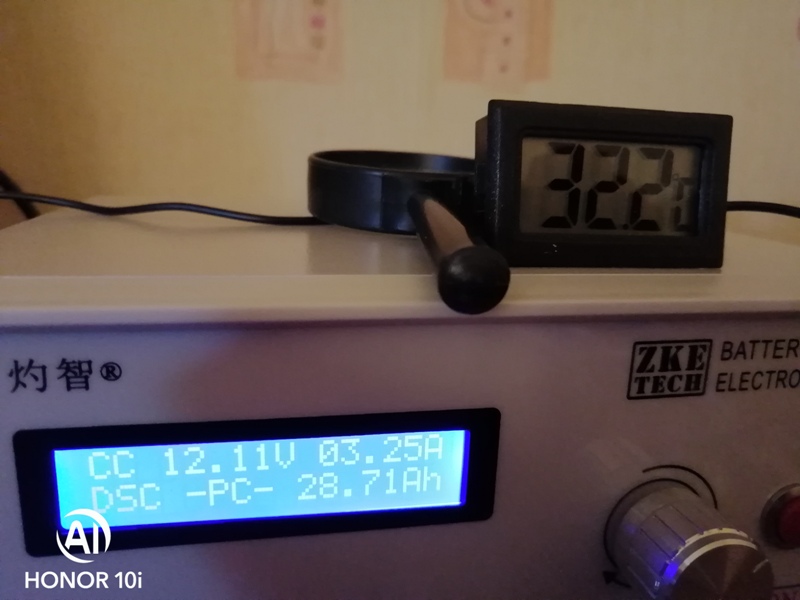

Может не по теме... Чуть модернизировал нагрузку EBD-A20H (уж больно шумная). Заменил вентилятор на Deep Cool XFAN 70, и направил поток воздуха внутрь прибора (я думаю так будет правильнее для охлаждения радиатора). Результат - работа стала гораздо тише (раз в десять!). Разряжаю-заряжаю дома, поэтому для меня уровень шума очень критичен.

Цитата: Eduard-SB от 16 Июнь 2020 в 18:36Заменил вентилятор на Deep Cool XFAN 70, и направил поток воздуха внутрь прибора (я думаю так будет правильнее для охлаждения радиатора). Результат - работа стала гораздо тише (раз в десять!).
Знаете, если просто отключить вентилятор прибор станет вообще бесшумным, но проработает не долго. Надо смотреть чтобы ваш новый вентилятор был не хуже родного по потоку воздуха и по надёжности. Меньший уровень шума чаще всего означает меньшую скорость вращения. Если удаётся поставить вентилятор больше родного, то за счёт размеров можно снизить скорость вращения без потери по потоку воздуха. Часто в последнее время недорогие компьютерные вентиляторы делают одноразовыми. Быстро разбивается втулка, начинает шуметь, а потом просто заклинивает. Разборка для смазки часто затруднительна или невозможна.
Eduard-SB
Цитата: ВикторS от 17 Июнь 2020 в 14:08Надо смотреть чтобы ваш новый вентилятор был не хуже родного по потоку воздуха и по надёжности. Меньший уровень шума чаще всего означает меньшую скорость вращения

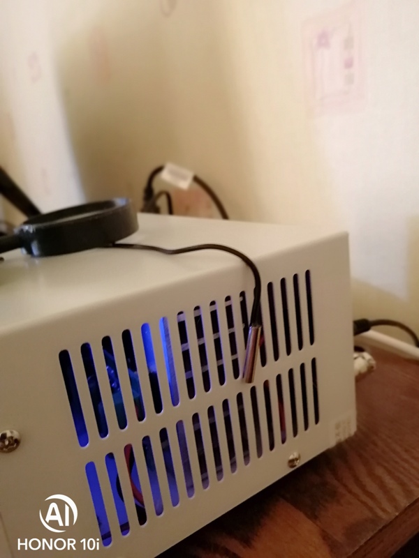

Проверил переделку в деле. При температуре в комнате 26 градусов, температура воздуха на выходе 32 градуса. При  этом работа вентилятора вообще не напрягает.
ВикторS
Цитата: Eduard-SB от 26 Июнь 2020 в 08:47При температуре в комнате 26 градусов, температура воздуха на выходе 32 градуса. При  этом работа вентилятора вообще не напрягает.
:facepalm:  Прибор у Вас до 150W мощностью. Это ток 10А при напряжении 15V. Автоматическая регулировка оборотов вентилятора у прибора вероятно не предусмотрена. При работе прибора в определённом режиме вентилятор сразу включается на полную мощность. Во время вашего эксперимента с измерением температуры, как видно из фото Вы разряжали током 3.2А при напряжении ок. 12V, что даёт ок. 40W, т.е. почти в 4 раза меньше максимальной рассеиваемой мощности. Штатный вентилятор подобран таким образом, чтобы при данных размерах радиатора, вентилятор был способен прогнать столько воздуха, сколько нужно, чтобы на максимальной мощности 150W радиатор был способен отвести тепло от транзисторов для обеспечения допустимого теплового режима.
Просто не надо думать, что изготовитель прибора поставил плохой вентилятор потому лишь, что он шумит. Вот если бы вентилятор заклинено или начал бы дребезжать спустя немного времени после приобретения - тогда да, плохой. А шум вентилятора напрямую связан с его производительностью. Если хотите уменьшить шум, правильнее будет сделать регулировку оборотов в зависимости от температуры радиатора.
Eduard-SB
Вы упускаете главное - я перенаправил поток воздуха. В стоке он вытягивал воздух из коробки прибора, теперь же вентилятор продувает радиатор. И второе - автоматическая регулировка оборотов есть. И последнее - я никого ни в чём не хочу убеждать. Спасибо.

Иван77
Цитата: Eduard-SB от 28 Июнь 2020 в 17:39вентилятор продувает радиатор
Главное, чтоб при этом датчик температуры не остывал быстрее радиатора, возможна некорректная работа охлаждения в целом.

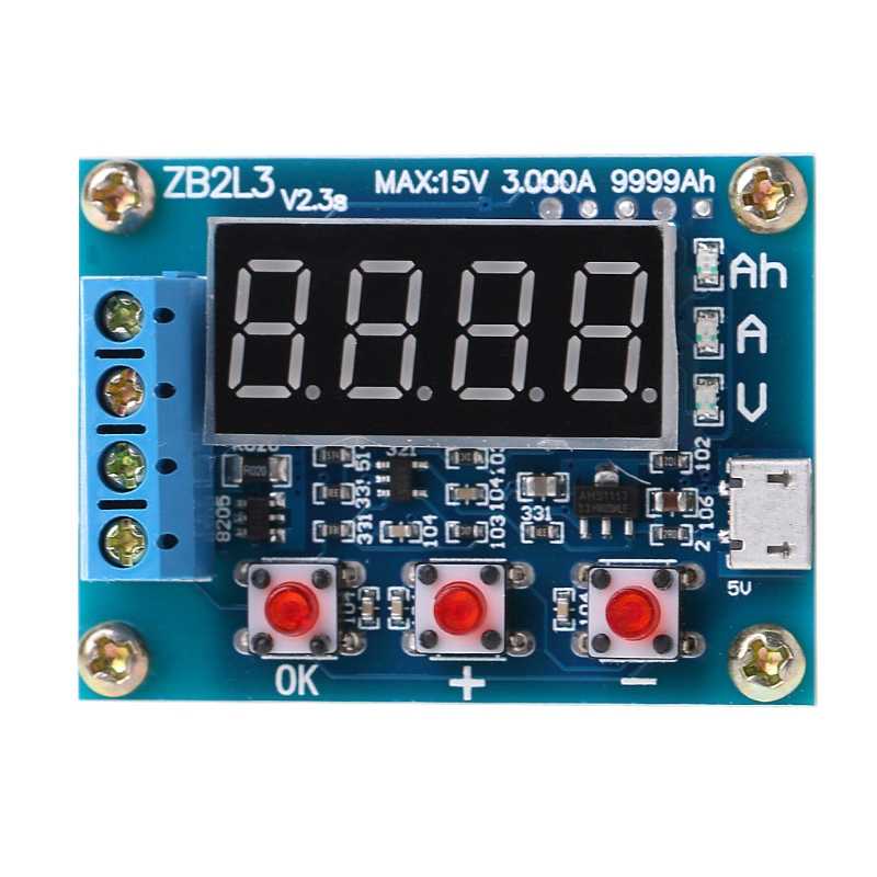

Добрый день Я ищу логгера для разряда заряда аккумуляторов что-то похоже на
DT24 digital display DC Power APP Voltmeter Ammeter Battery Capacity Tester
только доработанного до конца.
Хотел купить этот но крайне негативно обзор mysku.ru
https://mysku.ru/blog/aliexpress/80080.html
https://www.aliexpress.com/item/4001044052716.html?spm=a2g0o.productlist.0.0.4e8125148pBGVi&algo_pvid=f81c0717-f203-4e43-99f9-db586b1f3b33&algo_expid=f81c0717-f203-4e43-99f9-db586b1f3b33-0&btsid=0b0a187b16013917707646839ecf5a&ws_ab_test=searchweb0_0,searchweb201602_,searchweb201603_

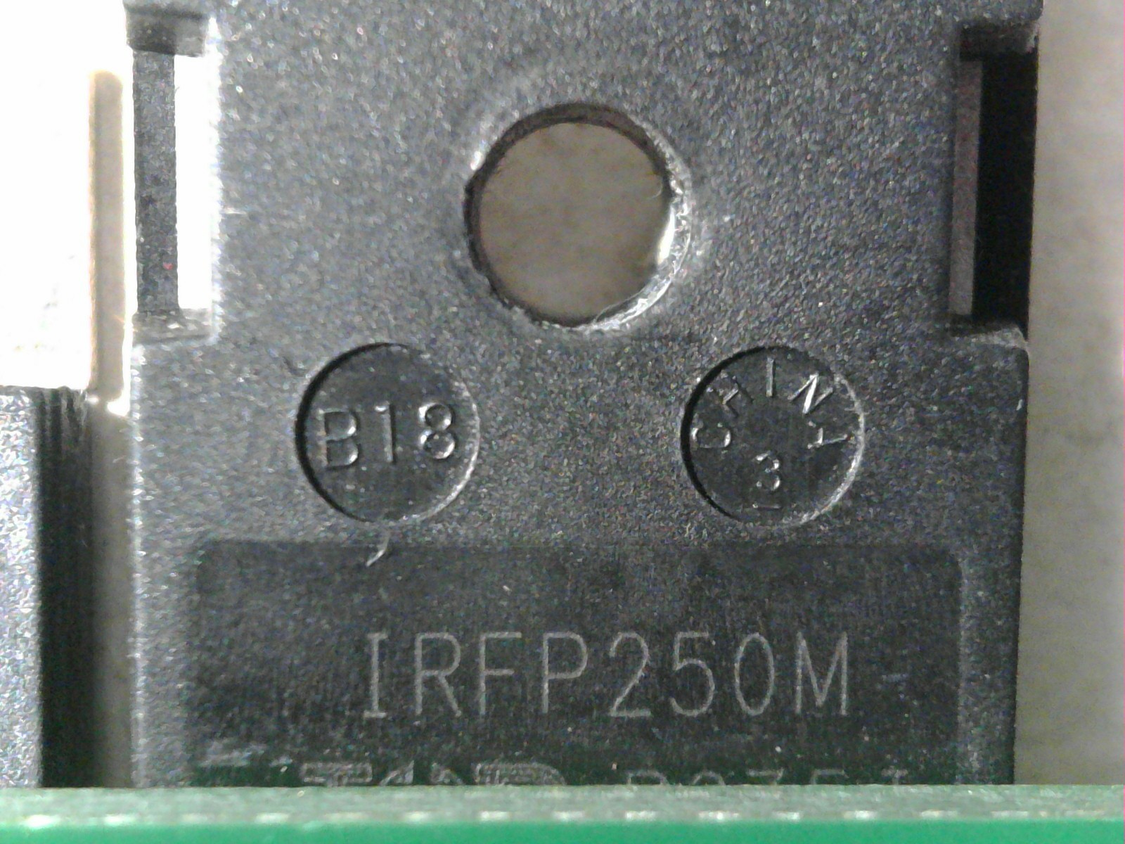

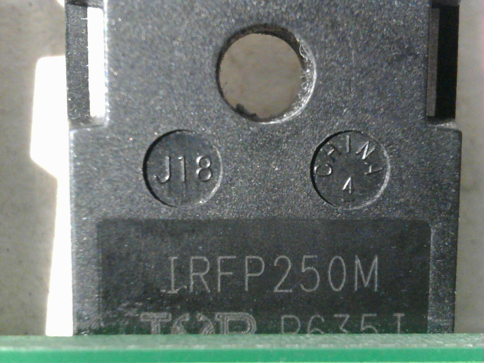

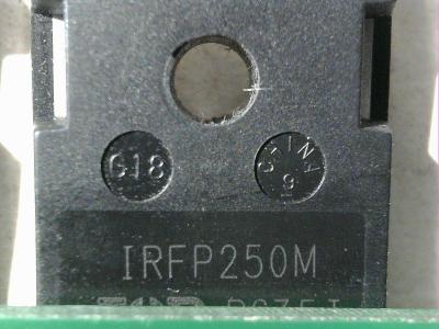

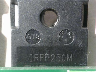

Перепутал полярность подключения АКБ, спалил "лапоньку" EBD-A20H.  Пошел быстрый и кратковременный дым - до момента отключения клемм с АКБ. Откуда пошел дым - явных признаков не видно. Видимо с транзисторов. У двух на нижних фото явно корпуса "дымили". У кого есть опыт ремонта? Ну если вдруг он есть.
Фото транзисторов
