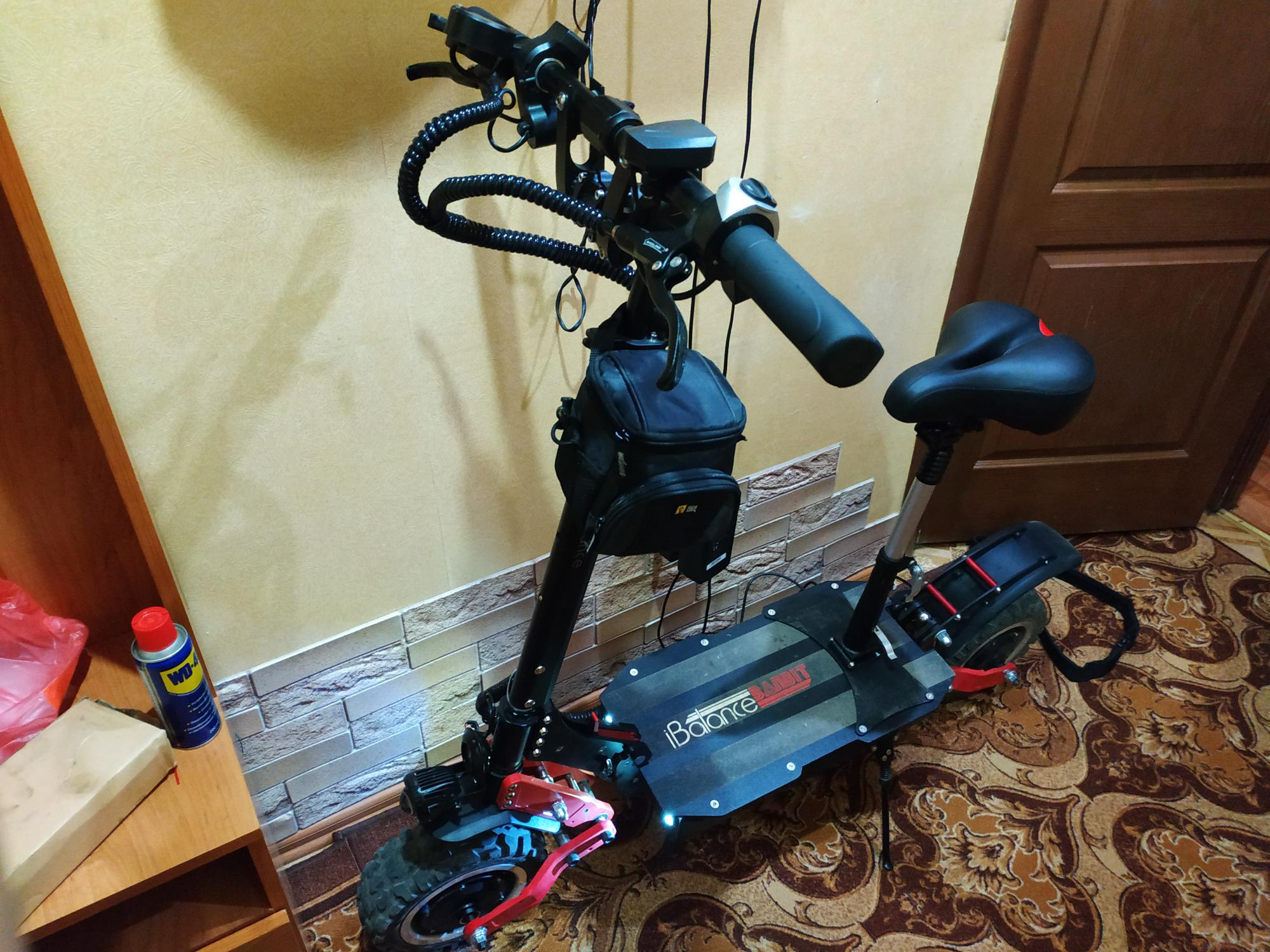

Ребят пришел мой бандит...
И что я вам скажу : Я в Ах уе
Короче все подкрутил подтянул задний мартизатор именно затянул пружину чуток чтоб жоще был с моим весом 95кг
Задница без моего веса немного выше передка. С моим весом все ровно
Ощущения не передать это просто ракета как он разгоняется это жесть
Меня все устраивает, кто то пишет про его дерганность да это круто!!! уйти в точку с места. Все кто видел как это происходит в шоке...
Да по тротуарам дерганность не нужна
Люди дети да и скорость не нужна
Врубаешь 1 или 2 передачу и только на заднем или эко режим и тихонько катишь
Впрочем ощущения не передать нравится его бодрость и как он разгоняется это шедевр
Делал на старте даже легковые тачки они не могли понять в нашей деревушке что самокат так катит
Тут же встретил гайцов подъехал и поговорил с ним то се он сказал ничего на него не надо это велосипед пока их ещё не прировняли к мопедам...
Очень доволен баткой хотя ее всю не смог выкатать .
Попробовал снять деку но китайцы ее приклеели насмерть герметиком.
Попробовал силой подорвать ничего не получилось надо срезать концелярским ножом но в итоге передумал так как самик на гарантии
Поставил седлушку, не скажу что она мне понравилась узкая не удобная вставил в не кусок пластиковой трубы чтоб не просидела
Короче плюсы
За эту цену отличнейшая батарейка
Разгон с места для меня это плюс
Подвеска реально порадовала она работает
Коньки, ямы, стыки,лежачие полицейские, люки, были легко преодолены на скорости
Очень большой клиренс, бардюр 10см даже больше был просто поднял переднее  колесо поставил толкнул в перед заднее само заехало без шарпонья брюхом
Так же спускаю его из дома просто скатываю по лестнице
Громкий сигнал даже слишком
Богатая комплектация
Ничего не люфтит и не скрипит!!!!

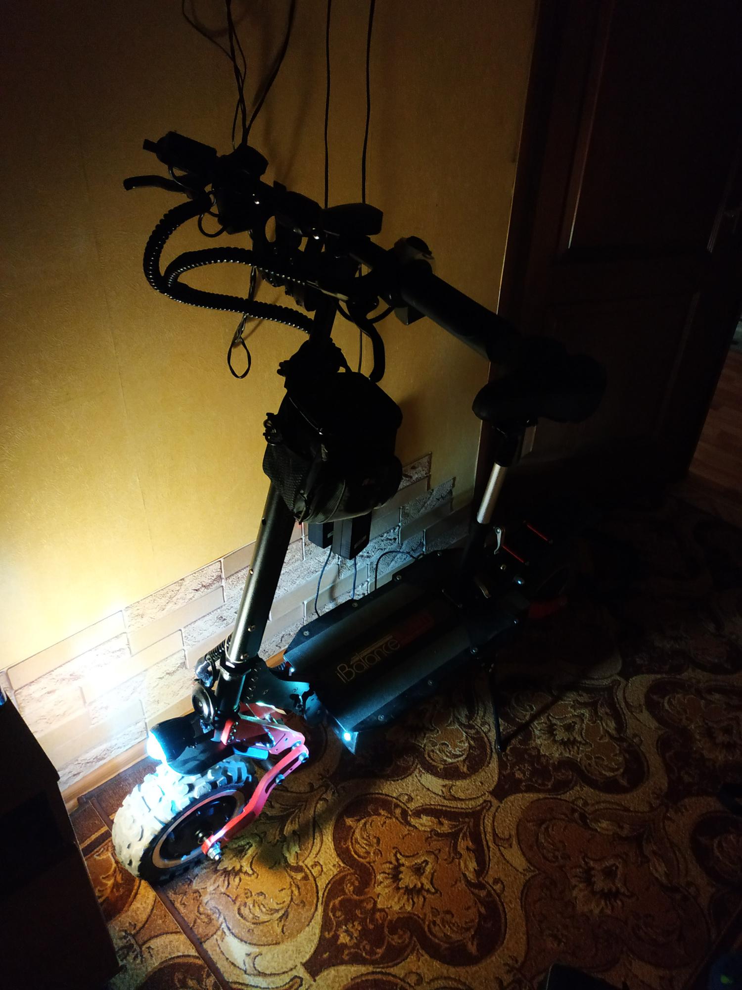

Хорошее ночное освещение
Юсб порт
Вцелом все сделанно добротно крепко
Минусы он реально здоровый для того чтоб держать его дома
Из за моей манеры езды устают руки
Короткие ручки тормоза  с лева на выключателе света выступает острый угол
Катался без перчаток натёр им мазоль
Хочу спилить его напильником
Не скажу что самокат при хорошей скорости сильно устойчив
Жостко  держу руль все нормально
Немного расслабил руки и есть намеки на воблинг демпфер бы не помешал
Больше не нашел минусов
Бандит 60v
Вот он мой красавец. Мне кажется с виду он красивее остальных бандитов  :-D

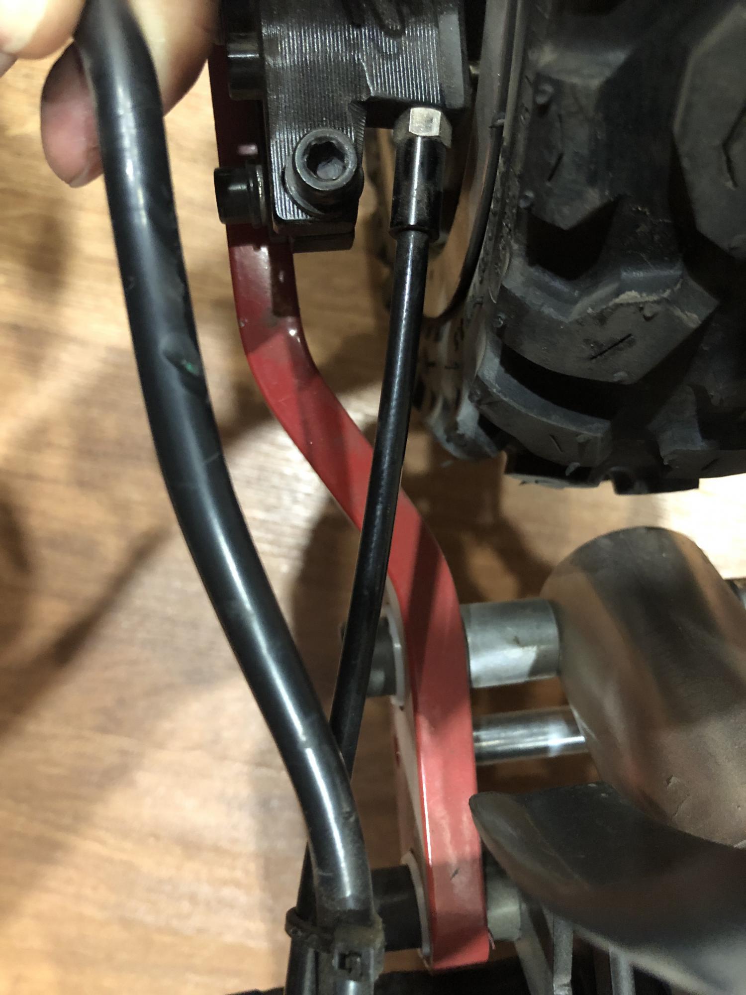

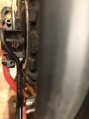

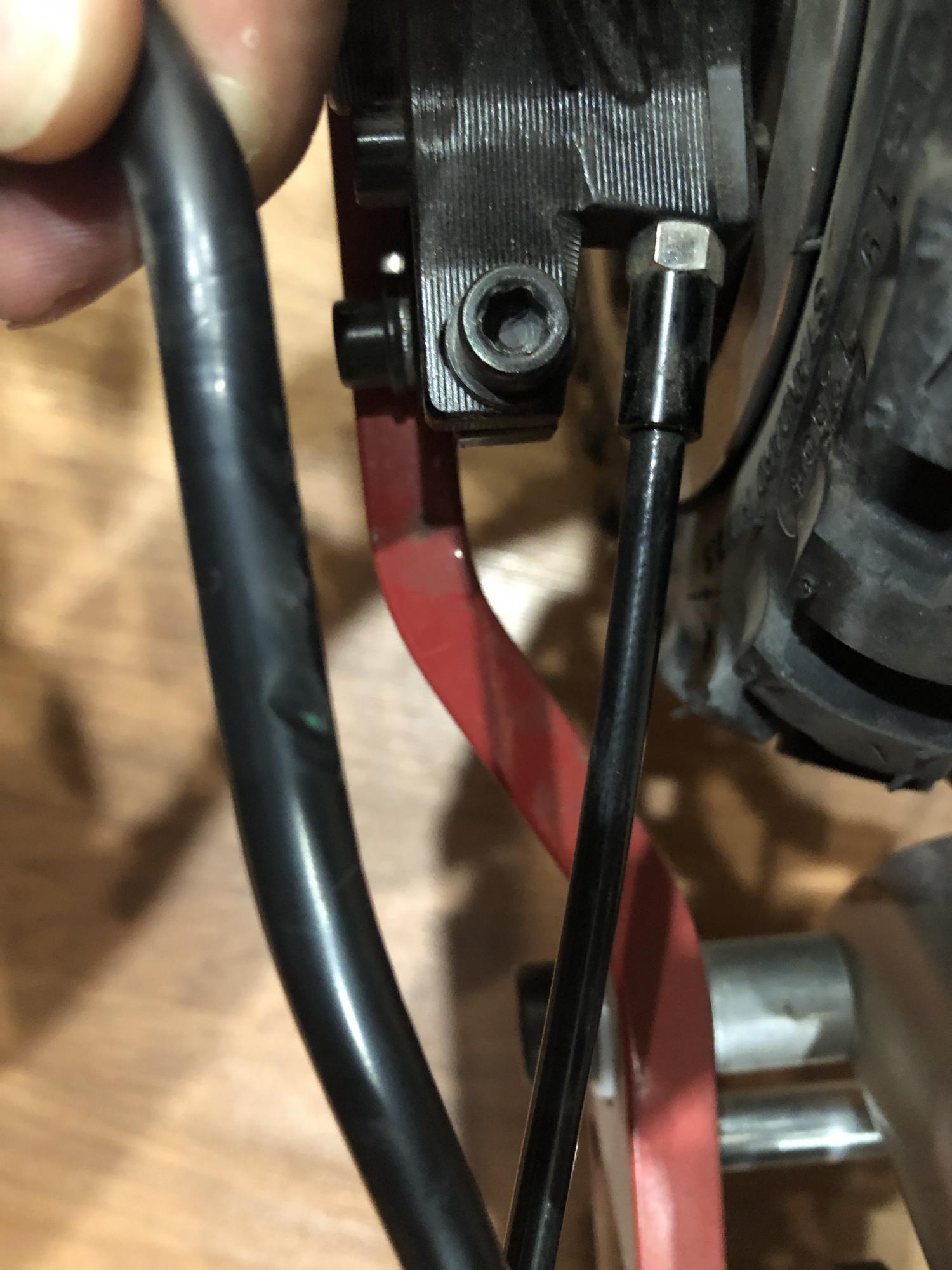

Обратите внимание!!! Силовой кабель идущий на заднее МК скреплён с тормозной магистральной хомутов, у меня это сделано в районе крыла. Магистраль относительно жесткая, силовой кабель тоже, но сегодня на жаре он возможно стал более эластичный, в результате стал тереться о заднюю покрышку, когда я заметил был уже видно синий провод. Площадь повреждения изоляции кабеля примерна 3 -5 мл, повреждение изолировал изолентой, и ей же скрепил силовой кабель и магистраль уже в районе тормозов. К сожалению не могу сообразить как прикрепить фото с iPhone.
