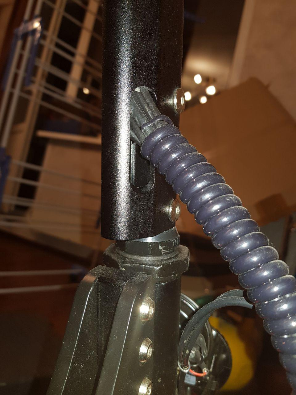

[user]Bambey[/user], я про крепление рулевой трубы к штоку вилки(прямо над рулевой колонкой)
прорезь от отверстия винта. ещк наверняка придется срезать часть, которая будет мешать хомуту. хомуты можно взять и от трюковых самокатов. чем жирнее тем лучше

Цитата: quadlike от 27 Май 2019 в 08:14прорезь от отверстия винта. ещк наверняка придется срезать часть, которая будет мешать хомуту
замысел понял, благодарю за пищу к размышлению :bw:
посмотрел на рулевую со всех сторон:
на трубе есть пару отверстий с болтами, которые ее фиксируют и металл довольно толстый... вроде норм конструкция.
надо покататься, понаблюдать, как она себя будет вести.
но хомут, мне кажется тяжеловато будет сюда врезать

#39
впервые я такой косяк заметил на иноким лайт. сильно удивился тогда.. этот хомут необходим! невозможно туго посадить на ркзьбовой шток этот алюминиевый руль. поэтому прорезь и затяжка хомутом. сделайте сразу и навсегда.. не ждите, пока в экстренной ситуации приложитель в руль руками на торможении, и вырвете кусок трубы. плечо почти метр.. хотя у вас и два винта... на иноким был один. да помельче

Цитата: quadlike от 28 Май 2019 в 08:51впервые я такой косяк заметил на иноким лайт. сильно удивился тогда.. этот хомут необходим! невозможно туго посадить на ркзьбовой шток этот алюминиевый руль. поэтому прорезь и затяжка хомутом. сделайте сразу и навсегда.. не ждите, пока в экстренной ситуации приложитель в руль руками на торможении, и вырвете кусок трубы. плечо почти метр.. хотя у вас и два винта... на иноким был один. да помельче
спорить не буду, согласен... все более, чем понятно) :wow:

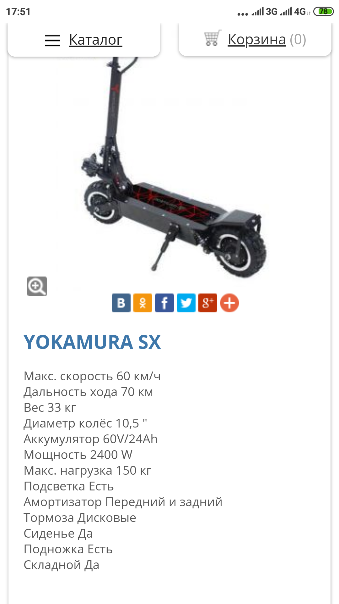

Цитата: Bibylya от 31 Май 2019 в 15:40едет 63 км/ч как и бандит,у нас с одной фабрики.
это на внедорожных шинах? на шоссейных может быстрее поедет? Если нет то йокамура sx быстрее выходит, парни недавно видос выкладывали с люксвил, 80кмч по жпс..
Это к тому, кто про скорость за эту цену спрашивал..

Bibylya
Да, на внедорожных.
Добавлено 31 Май 2019 в 17:55
Имхо, йокомура задняя подвеска фуфуфу,точнее ее там нет совсем, надеюсь все это видят)) все молчу, а то не красиво по отношению к другим самокатчмкам. 80 км/ч видимо шел допиленный до ума) штатно 60 км/ч заявлено.
