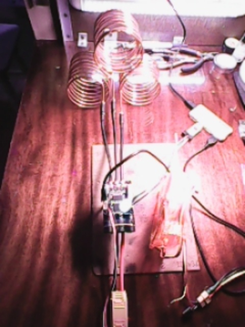

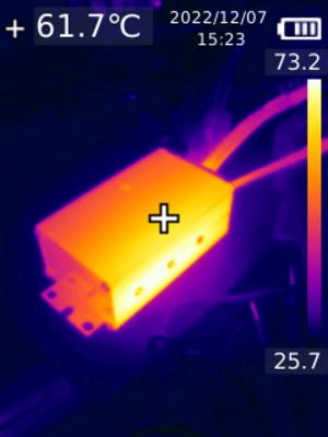

amaora

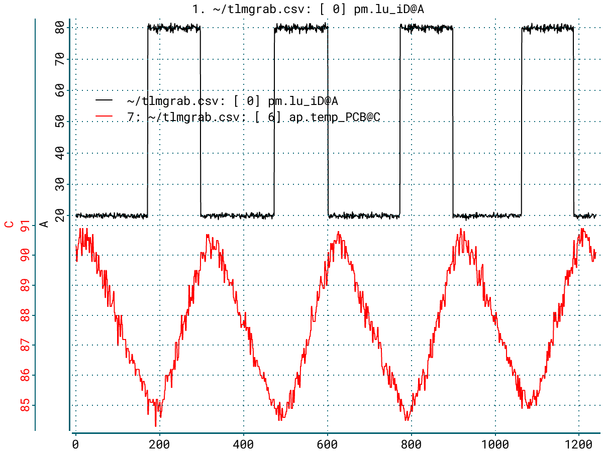

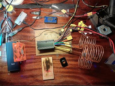

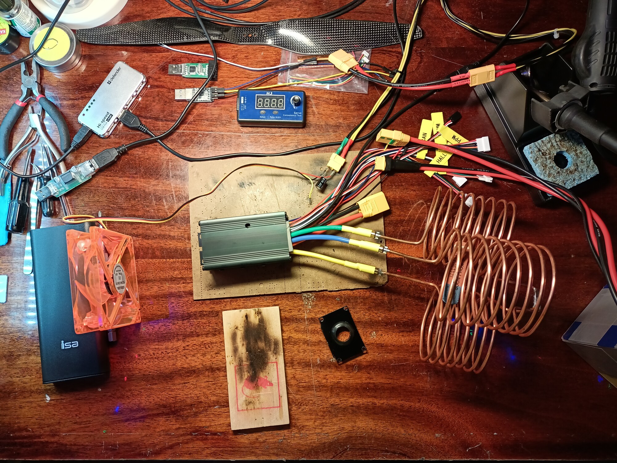

Припаял разъёмы и провёл тесты на 75100. С мотором и на нагрузочную катушку. Как обычно с обдувом. Питание от аккумулятора 48в. На графике температура по внутреннему датчику (доходит до 90С) и фазный ток (80А), срабатывает ограничение по перегреву. На термокартинке 73С на корпусе. Без корпуса тоже замерял, совпадает с датчиком, хорошо его установили рядом с фетами. Такой вот дешёвый клон VESC.

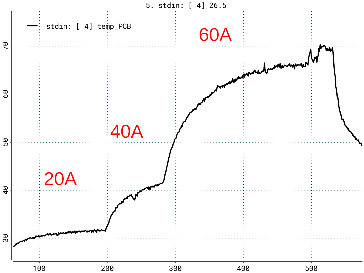

amaora
Тепловой тест FLIPSKY Mini FSESC6.7 PRO 70A на нагрузочную катушку. Держит до 60А фазного. На плате при этом температура доходит до 100С, а радиатор 60-70С. Термодатчик тоже опаздывает, на графике три участка с разным током.

on4ip
Если скважности ещё подбросить? 3 вас просто регулятор по постоянному току или рисуете в нагрузку пару тройку синусов на какой то частоте
amaora
В катушку идёт синус с частотой 100 Гц. Режим управления как с мотором во время старта, только в катушке нет ЭДС. Потому заполнение маленькое, 98% времени открыты нижние транзисторы.
