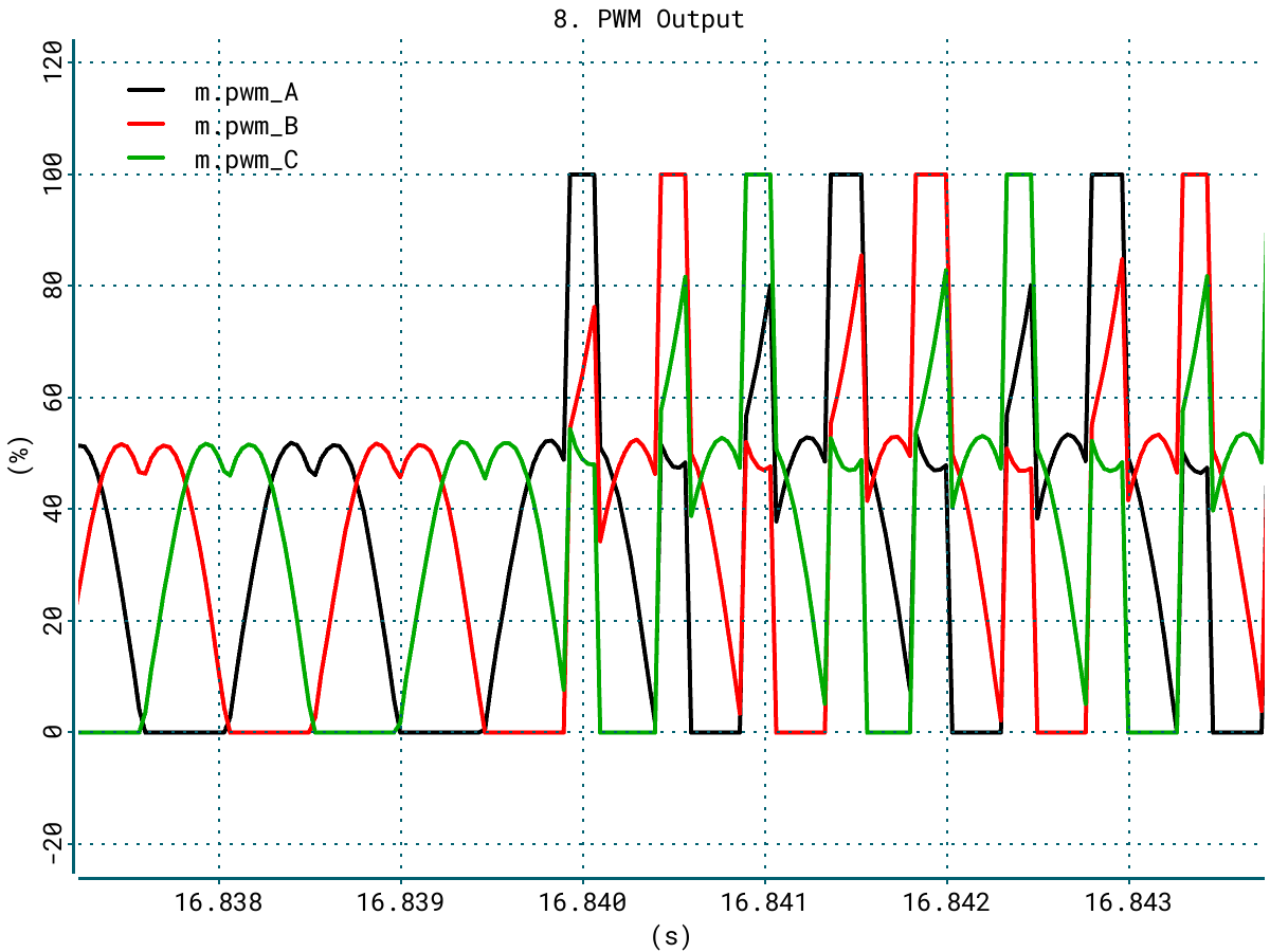

Пытался проверить новую схему ШИМ, которая должна немного уменьшить потери на переключение. На картинке формы напряжений, до и после переключения на новую схему.
Но не так просто, не получается сохранить одинаковые условия длительное время пока температура стабилизируется. Аккум уже разрядился пока я настраивал все.
