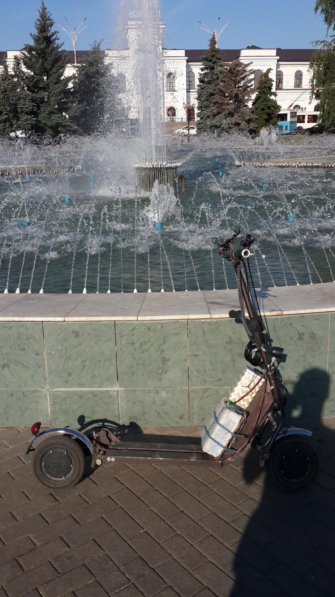

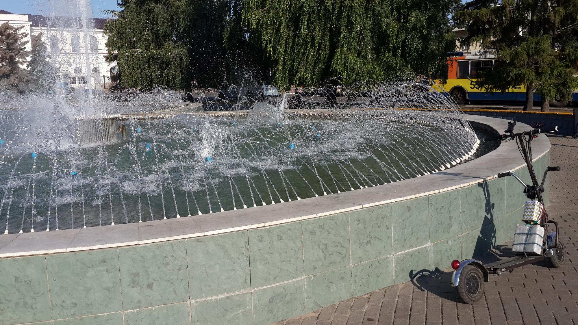

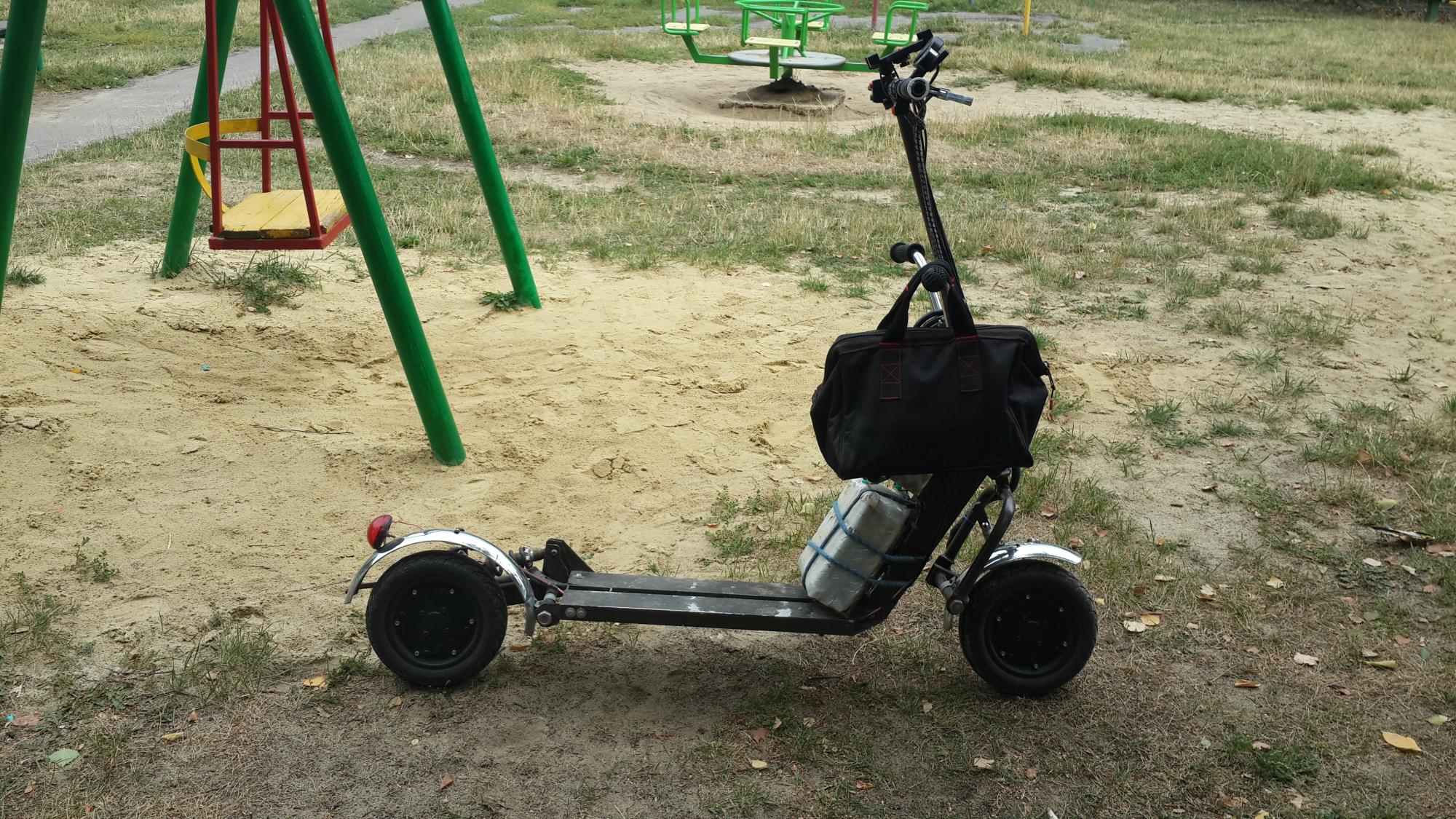

Давно ничего не писал, самокат ездиет и ничего с ним не делается))) Новая собранная батарейка по расчетам должно хватать на 40км, мы с сыном максимум проезжали 25 км больше не надо было и плата бмс показывает еще 40 процентов заряда.
Все устраивает в самокате но хочется побольше скорости, и сделать сидячий вариант. И закралась идея сделать мини ситикоко на колесах от гироскутера кивано на 48 вольт. Теперь нужно на эти колеса одеть надувные покрышки и вот вопрос какие подойдут. Хочется скорость в районе 45км/ч.
Вот теперь мониторю цены на комплектующие думаю за зиму собрать потихоньку, если что нибудь пойдет не так :laugh:

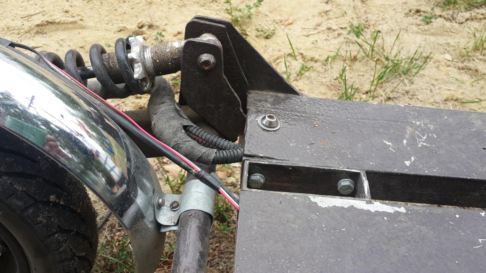

После этого сезона выявились несколько недостатков. Первый и самый главный это неравномерный износ заднего колеса и то что оно спускает за два дня. Далее лопнул алюминиевый профиль.

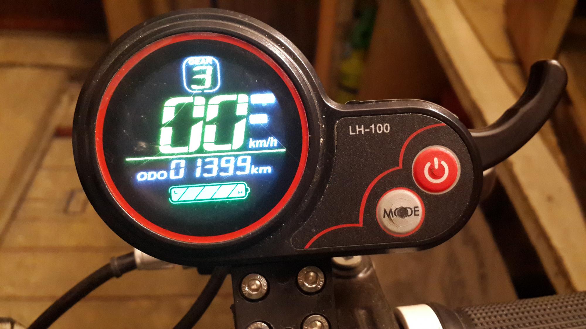

Далее кнопки на курке развалились, даже не сами кнопки а наклейка поверх них.
Ну и под конец не так давно сдохла передняя фара которая была с али. Ну а так все отлично, катает меня и сына все отлично.
Paxxa
Цитата: Ilya tmb от 19 Окт. 2020 в 22:38Первый и самый главный это неравномерный износ заднего колеса и то
Развал схождение). Консоль.
Ilya tmb
[user]Paxxa[/user], да консоль кривовата, будем за зиму исправлять))) сезон покатушек почти закрыт)
Paxxa
Делай уже вилку. На вилке схождение можно регулировать всегда хоть по 2 раза в день.

starik2000
Автор подскажите как ведет себя задний амортизатор.
  Я так понимаю он с велосипеда. Я сегодня похожий приобрел - я всей своей тушей его хоть чуть чуть сжать не могу.  Вот сижу думаю, есть ли смысл его ставить
Ilya tmb
[user]starik2000[/user], он сначала жесткий а потом пружина ослабевает и приходится наоборот подтягивать. я за два сезона уже почти на всю его закрутил. как у меня он стоит он отлично пружинит. но если я не ошибаюсь то они бывают под разные нагрузки. может он у вас под больший вес, вот вы его и не можете продавить.
xdforce
Отличный проект! Можно пару вопросов?
1) Консоль не гнулась? (а то я планирую в моторчик кратковременно 3квт вкачивать и ездить на заднем колесе. Выдержит?))
2) Какой получился вес самоката?
3) Покрышки от скутера подойдут?
Ilya tmb
[user]xdforce[/user], 1) консоль вроде выдерживает, ездил я весом 95 кг. сын 13 кг и бутылка с водой 20-25 кг по неровной дороге, вроде консоль ровная.
2) в конечном варианте не взвешивал думаю 22-25 кг с батарейкой из 100 элементов 18650. В самом первом посте есть вид с коротким рулем там вес был 16 кг.
3) наверно нет. нужны покрышки на посадочное 6.5 дюймов.

starik2000
[user]Ilya tmb[/user],
Хочу купить контролер с экраном.  Но найти у китайских братьев не получается.  Вернее оно то есть, но второй контролер нужен без экрана.
Скажите как вы этот вопрос решили?  2 разных контролера работают вместе?  Я не схему подключения имею ввиду.  Просто мне кажется разные контролеры должны иметь разные характеристики,  азначит и обороты колеса могут отличаться
