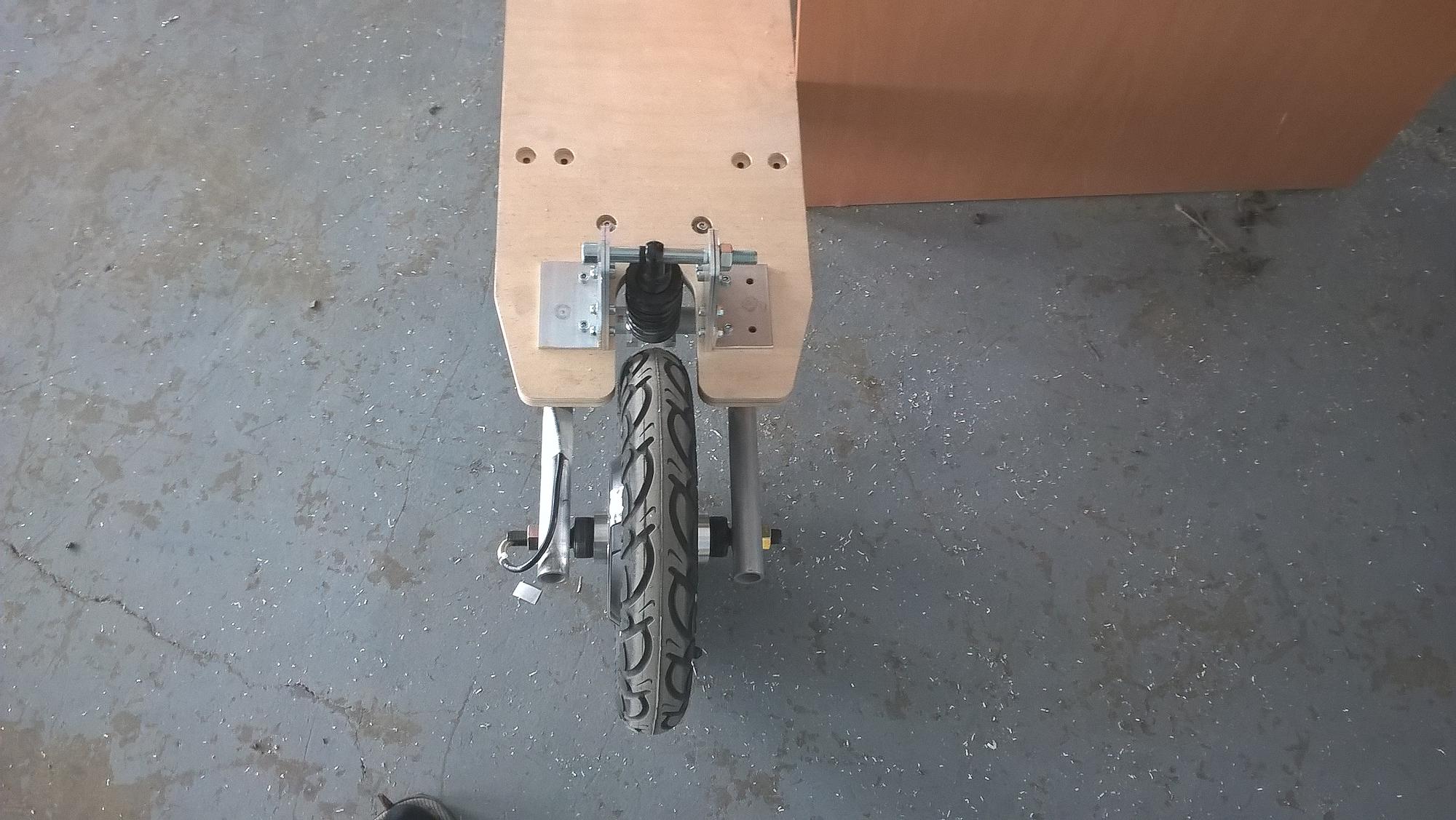

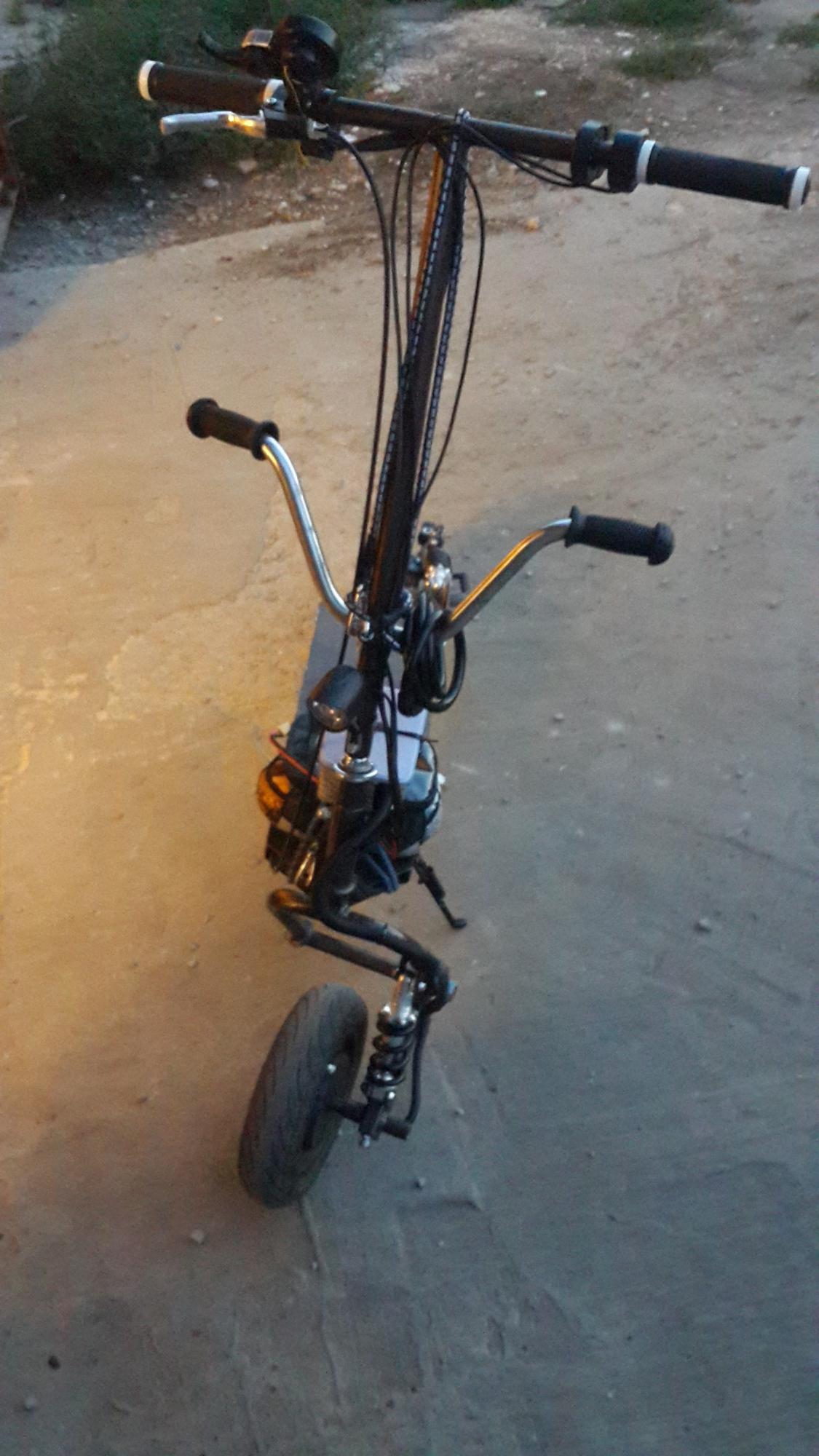

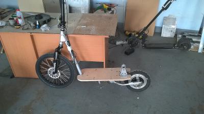

[user]ssilk[/user], это все правильно, но есть одно но, гириков продается полно а вот откуда брать запчасти для сяокатов и по какой они цене. А это все собрано из того что валялось во дворе. Полный бюджет моего самоката 20т.р. Да он кривой косой но это первый опыт и собирался он для того что хотелось просто собрать) Я впринципе полностью им доволен, всю прошлую неделю гонял на работу, красота. А собирать можно из чего угодно, было бы желание.

[user]ssilk[/user], а чем же плохи мои контроллеры? Со старта переднее колесо пробуксовывает, разгоняется очень даже хорошо и максимальная в 30км/ч вполне за глаза, тем более что ездить у нас негде, тротуары все разбитые. Батарейки да согласен, от гирика так себе, мне хватает до работы и обратно. И еще это в больших городах полно запчастей для серийных самокатов, а у нас это еще дикость, на тебя смотрят как на восьмое чудо света.

Цитата: Ilya tmb от 18 Авг. 2019 в 12:43Со старта переднее колесо пробуксовывает,
У меня тоже маленькое чахлое колесо 8" 350 Вт пробуксовывает на старте, но я не считаю, что это хорошо.
Поэтому решил делать что то приличное.
Сопли на последней картинке пробные...) Не терпелось катануться...) Батарейка там будет другая, контроллер и прочая электрика уйдет вперед к гусю и снизу будет дно.

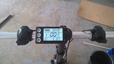

Ребят,подскажите,пришел контроллер такой как у вас 350Вт управление по юарту,панель LH-100(два коннектора),не могу войти в меню,при зажатии двух клавиш устанавливается S0 и S1,я так понял это пароль,потому,что установив 1111 и 6666,после повторного включения он запросил ввода 4 цифр дважды,после ввода(1111 и 6666 соответственно) входит в рабочий режим,при попытке зайти в меню,опять просит установить S0 и S1
Как найти настройки?(((
Заранее спасибо
Ilya tmb
[user]Caxap[/user], когда зайдешь в S0 вводи сразу 6666. Должен зайти.

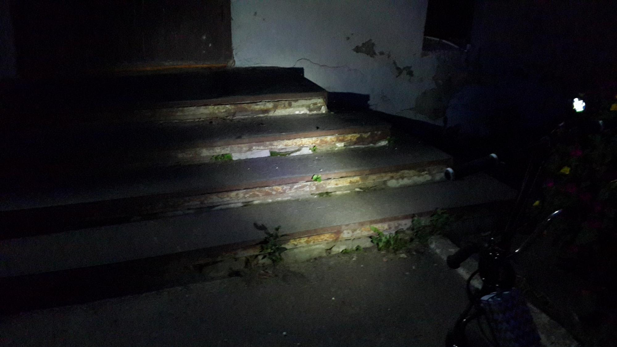

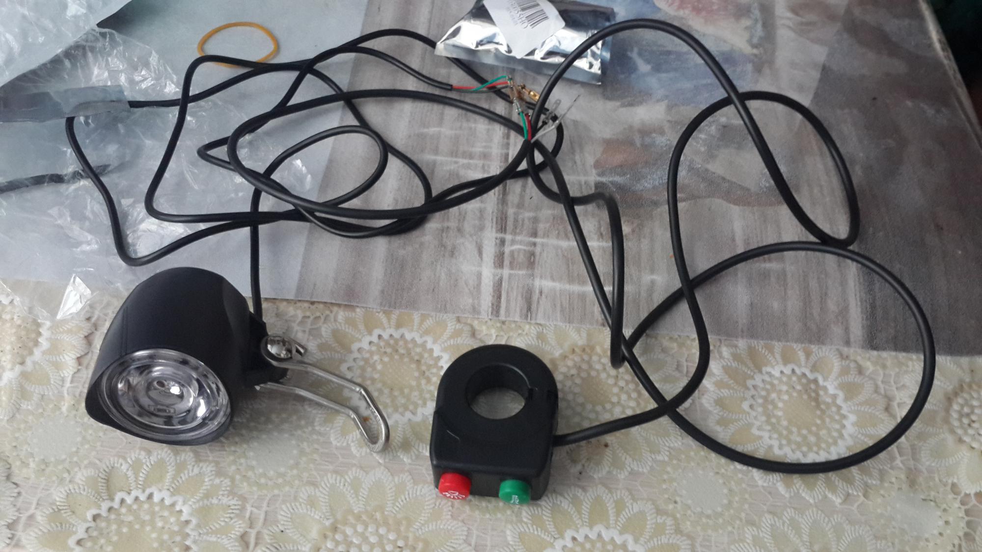

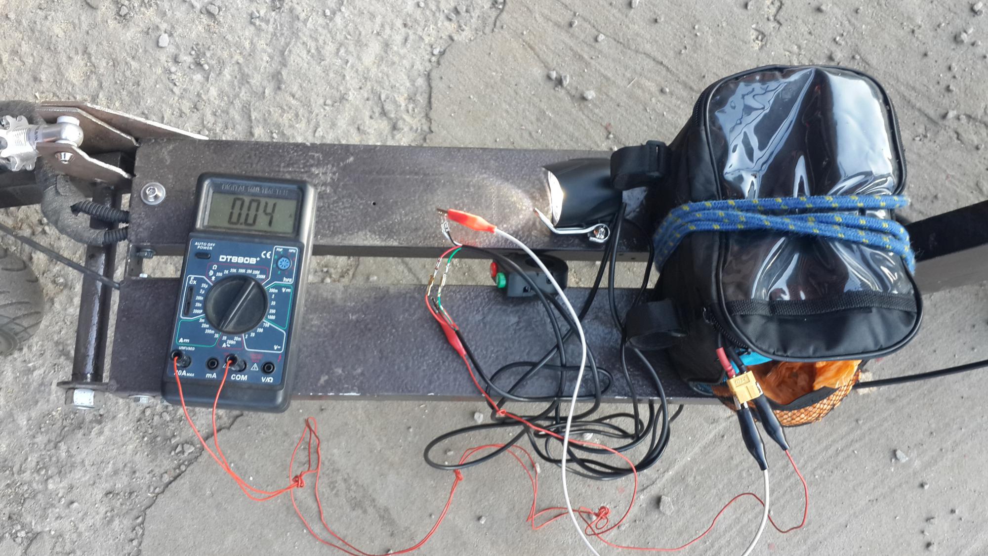

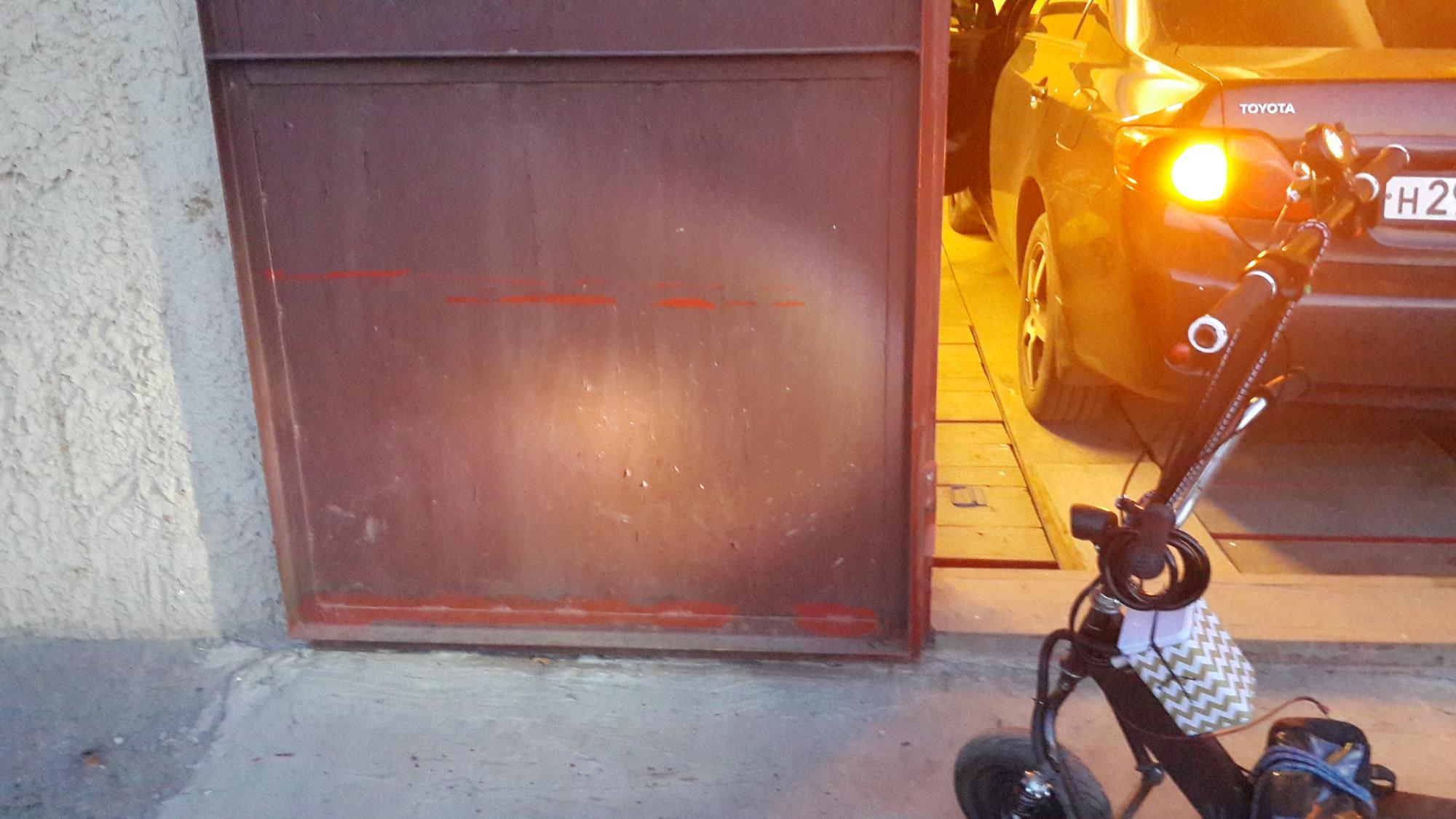

Пришла наконец фара, но толку от нее никакого :laugh:
Потребление никакого поэтому и света от нее нет.
В принципе темной ночью ездить и не собираюсь, а для обозначения себя сойдет, надо собирать свою фару помощнее. Один у нее плюс, это хороший сигнал.
Маленькая аккуратненькая, пойдет :-)
Фото в полной темноте.
Теперь будем ждать понижайку, для заднего габарита и еще осталось крылья приладить и вроде хватит :-D

У меня курок-огрызок, всего один провод выходит, цифры 181 на нём, и в меню заходит просто зажатием двух клавиш, никаких паролей. Может у Вас хоть фара включается - на дисплее загорается синий значок при удержании кнопки М?
Добавлено 23 Авг. 2019 в 13:11
А сколько заявлено потребление?
Цитата: tolyan-sky от 23 Авг. 2019 в 13:08Пришла наконец фара, но толку от нее никакого
Ilya tmb
[user]tolyan-sky[/user], Про потребление у китайцев в характеристиках нет ничего. Да можно было и черек курок включать фару, но я подключил от контроллера, там есть специальный выход на фару, т.к. в комплекте с фарой шли кнопки для включения фары и сигнала. Проводочки в курке тонкие, возможно эту фару выдержало бы, но вот мощнее подключать на прямую не стоит туда ничего.
