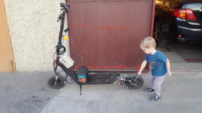

Ilya tmb

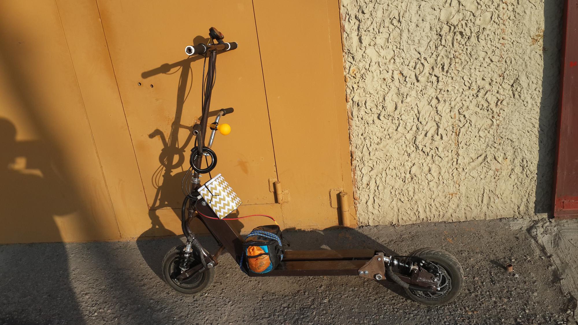

Как обещал подключение второго контроллера.

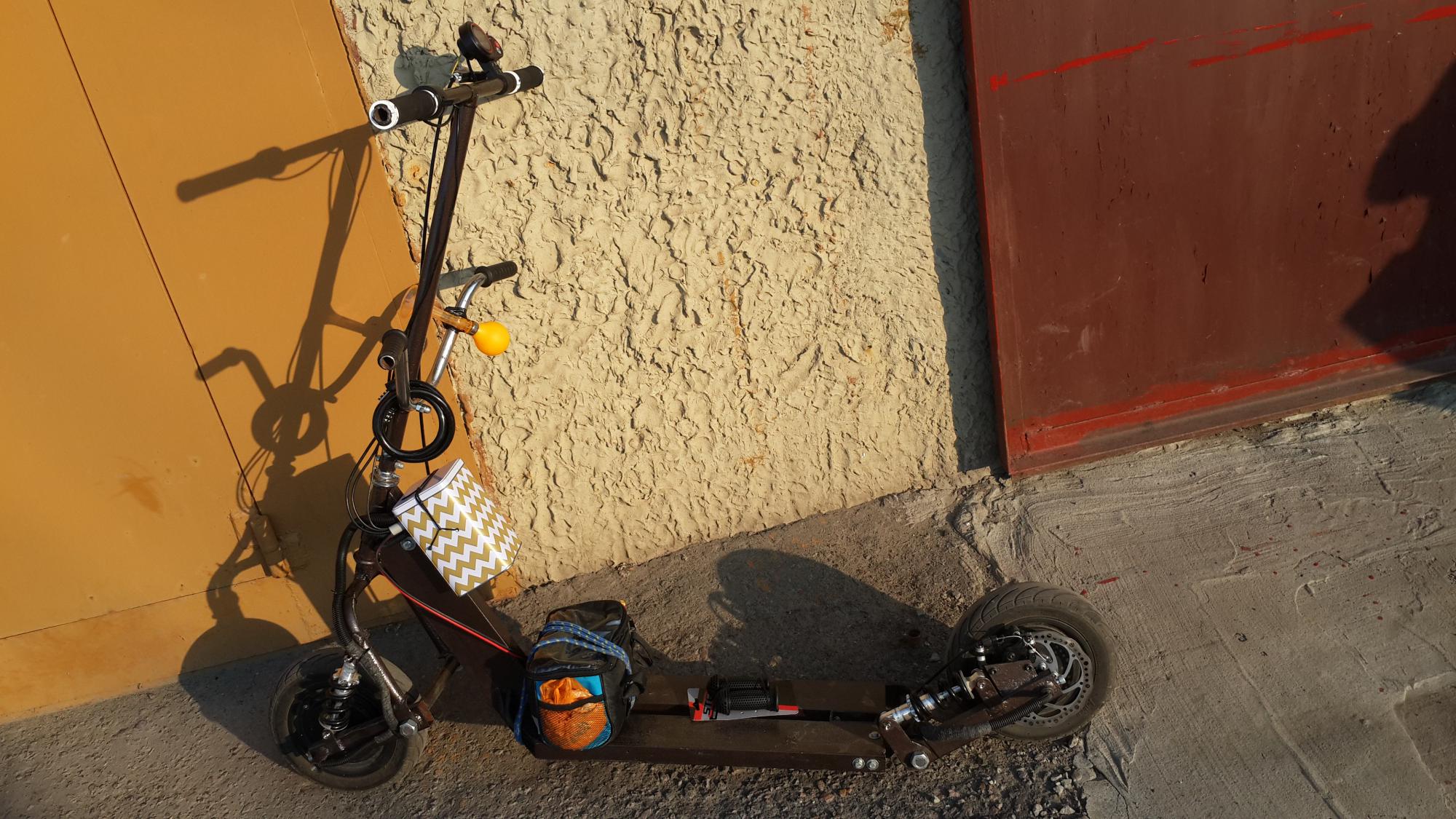

И вот так спрятал провода.

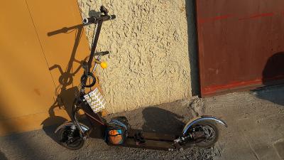

Вот такой вид на сегодня.
Следующий этап, крылья и свет.

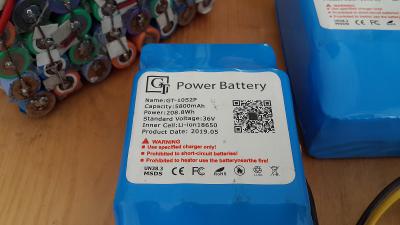

[user]tolyan-sky[/user], у меня две новые гироскутерные батареи на которых емкость написана 5800мАч и одна самодельная из ноутбучных батарей 10s4p (очень плохая), подключены в параллель, т.е. получается 10s8p. Максимум проезжал 15 км на полном приводе, но до конца не разряжал. Надо как нибудь поставить эксперимент и покататься пока или контроллер не отрубит или плата бмс. Но не менее 15км пробег это точно.
ssilk
Цитата: Ilya tmb от 29 Июль 2019 в 12:51у меня две новые гироскутерные батареи на которых емкость написана 5800мАч
Типа таких? )
Если да, то там вполне может быть такое
odo - 6650 км

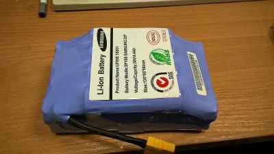

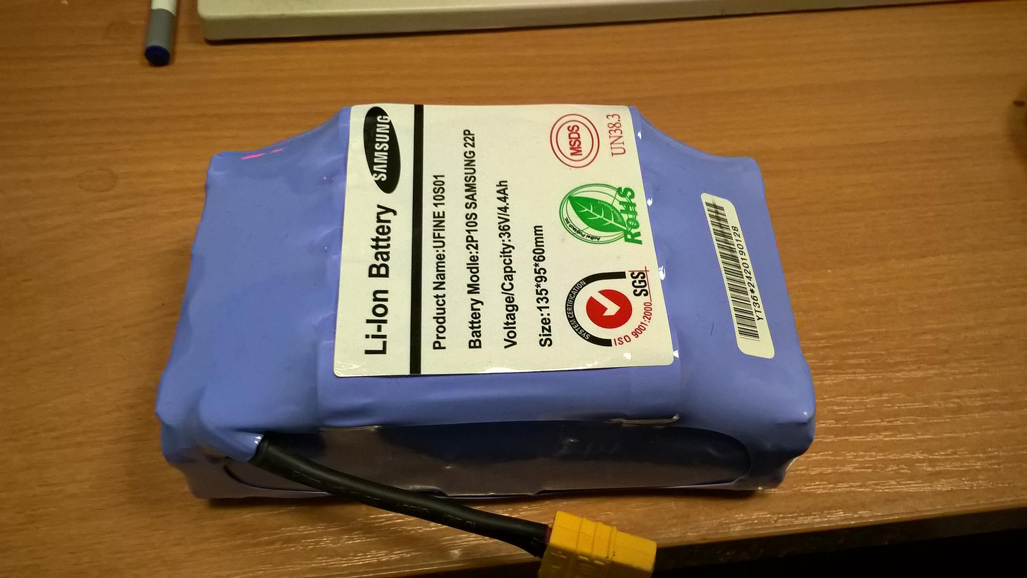

Ilya tmb
[user]ssilk[/user], не не такие, там даже самсунг не написано))) Позже фото сделаю покажу какие.

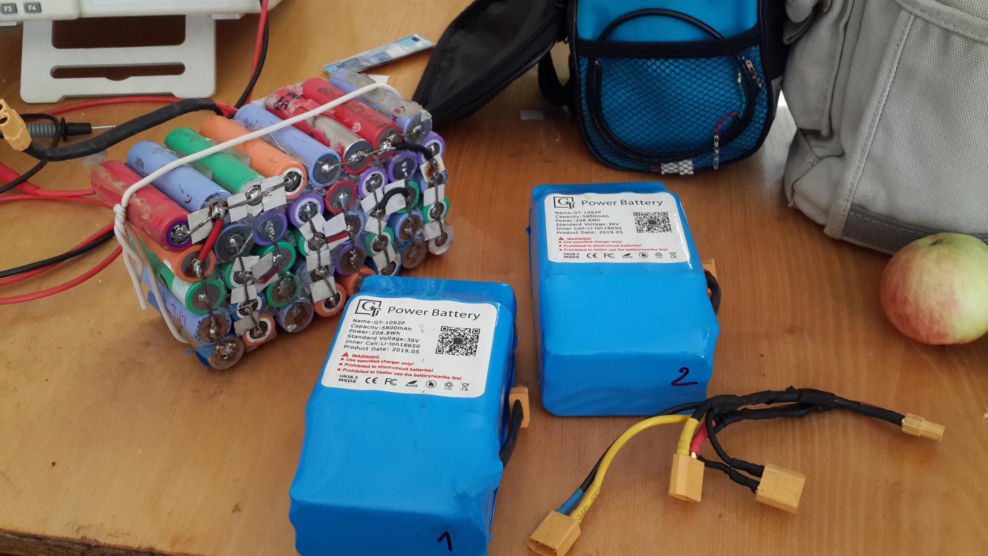

Ilya tmb
Вот таким набором батарей пользуюсь.

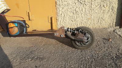

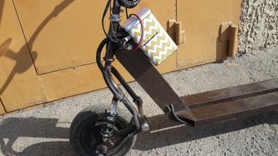

Сегодня при пробеге в 130км случилась первая поломка, домой шел 6км пешочком, хорошо что совсем не отвалилось. :laugh:
Хорошо что был один без сына и сломалось не на скорости, вышел из магазина встал на него а он подомной сел на асфальт :-)
Ездил как раз за крыльями и грипсами для сына, приложил крылья, вроде ниче) но теперь не до них.
KIPiAAlex
Цитата: Ilya tmb от 30 Июль 2019 в 23:57Сегодня при пробеге в 130км случилась первая поломка
О как  :facepalm: :facepalm: :facepalm: ..., на этом месте обязан быть кусок сорокового уголка... :exactly: :exactly: :exactly:

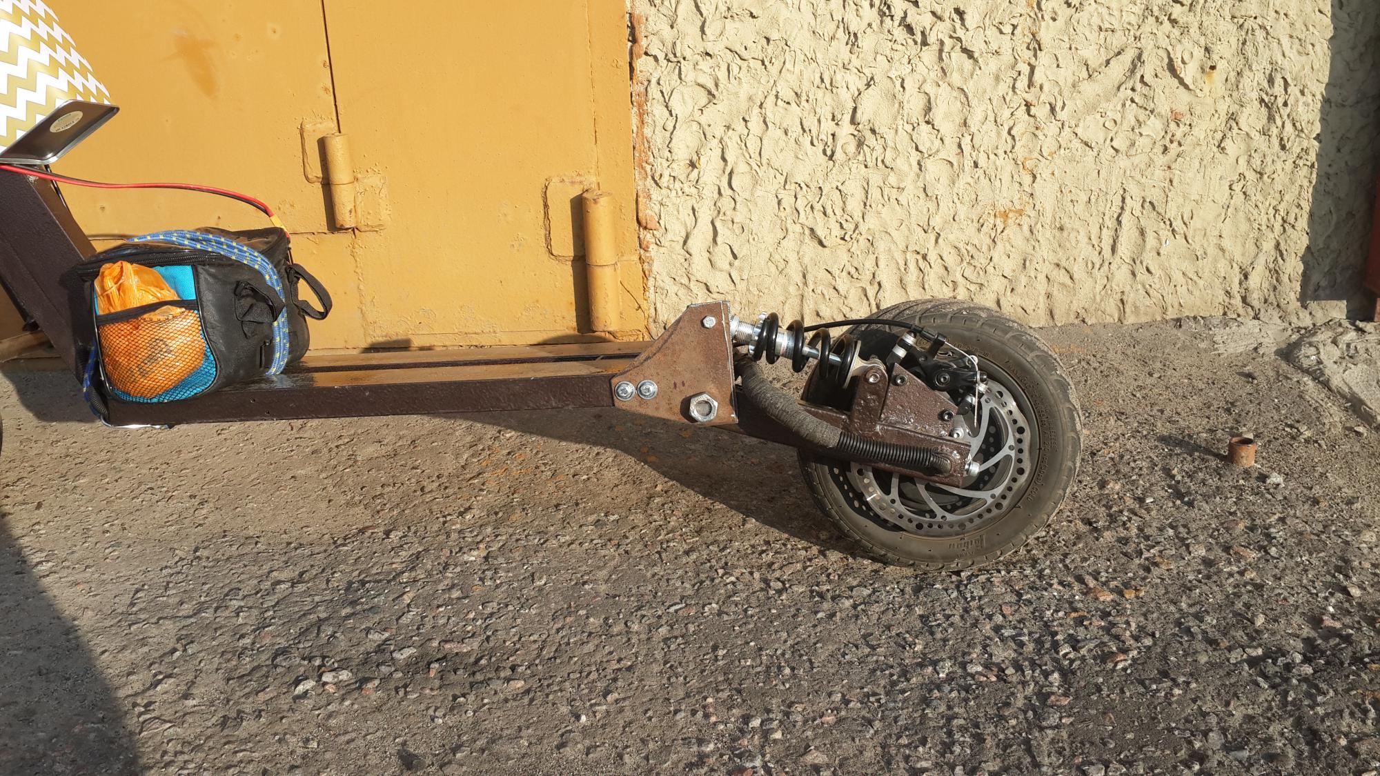

[user]KIPiAAlex[/user], это хорошо придумано. Я попробую добавить еще одну пластину 3мм снаружи. Если и она отвалится то тогда уголок впендюрю)

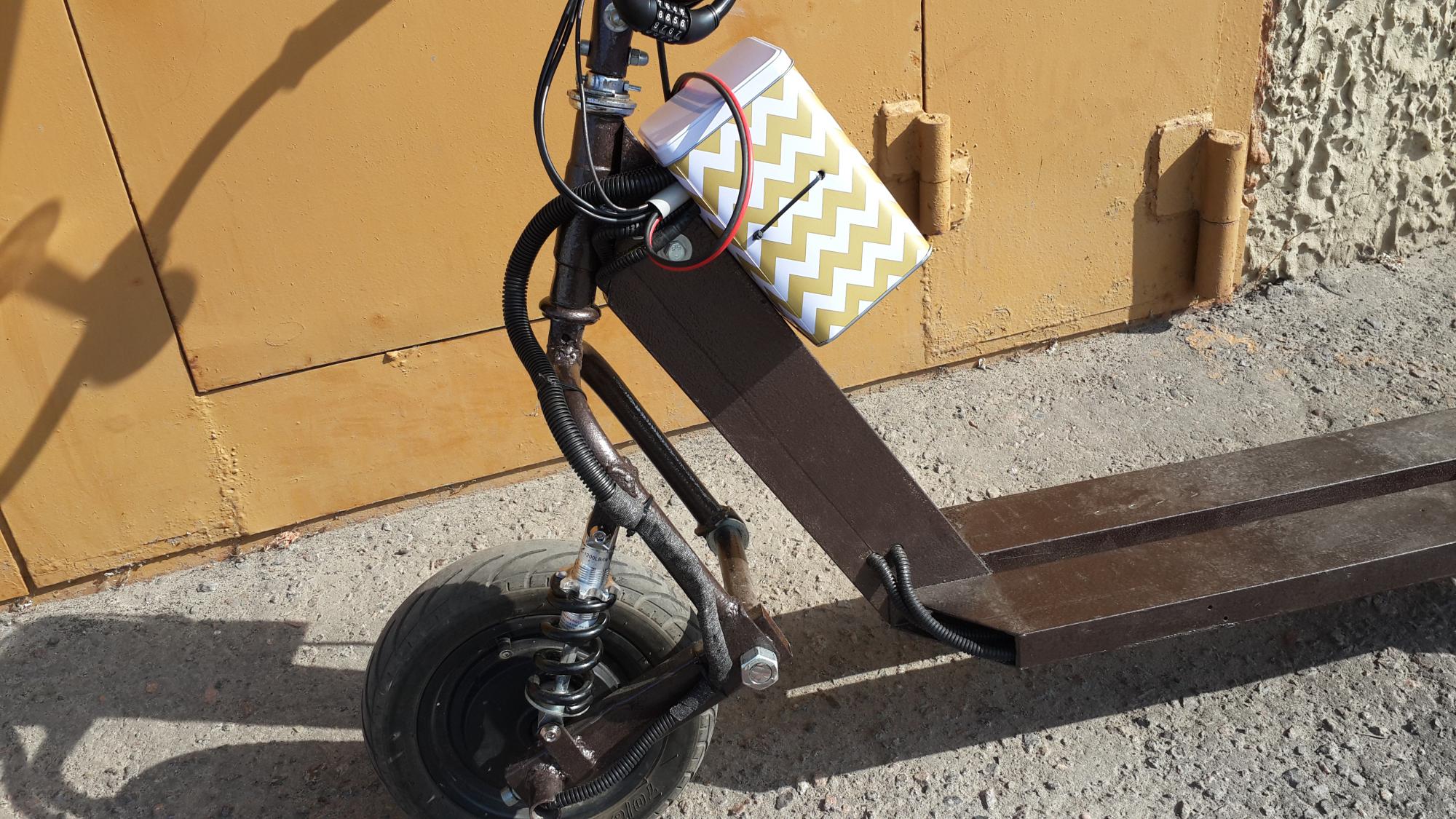

Ilya tmb

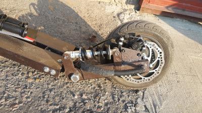

Итак изготовил новые кронштейны, взамен сломавшимся и усилил все большой пластинкой снаружи.
Заодно раз уж пришлось переделывать кронштейн, решил сделать зад чуть повыше, переместив крепление аммортизатора. Сначала показалось что борщанул, покатался и решил что норм, теперь ни за какой бордюр не цепляет зад, когда руками перетаскиваешь. Сзади получился клиренс 185мм спереди 165мм от дороги до деки в ненагруженном состоянии.

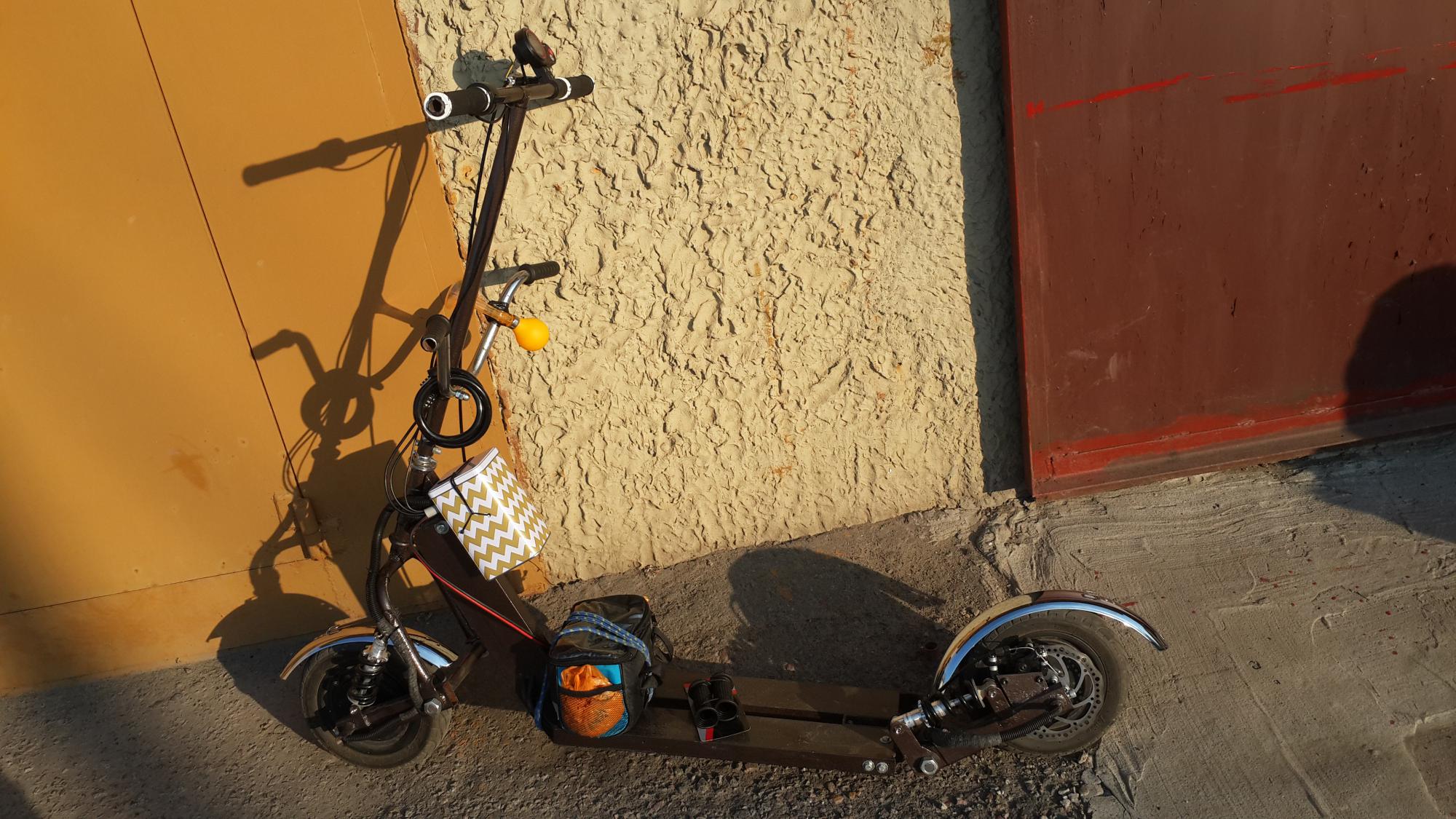

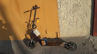

Ilya tmb

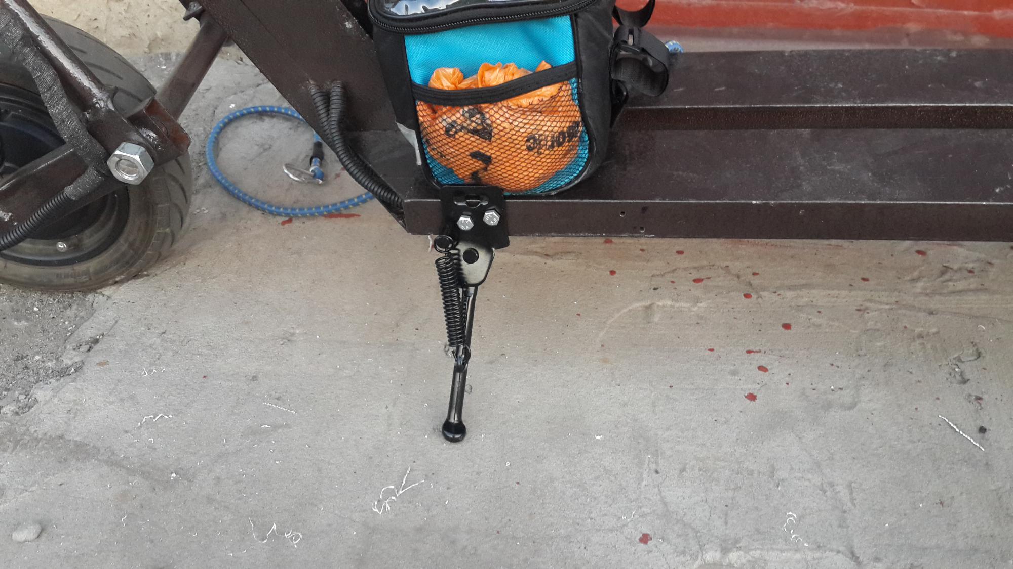

Последние изменения это долгожданная подножка из поднебесной, ибо у нас подножек таких маленьких не нашел.
Теперь не нужно искать к чему бы его прислонить :dance:
Также заменил грипсы на руле сына и поставил кнопку отключения переднего колеса, для езды с сыном достаточно и одного заднего и старт более плавный.
Ну а самокат работает и помогает мне не гонять машину по всякой ерунде.
С задачей справился на ура.
Также разрядил батареи до отключения контроллером двигателей, наступает это при напряжении 29.7В и включает их обратно при напряжении 32В.
Также выяснил примерную емкость батарей гироскутера на которых написано 5.8Ач. После выкатывания их до напряжения 32В от родной гироскутерной зарядки (2А) заряжались два часа, отсюда вывод емкость 4Ач. Все жду не дождусь из под небесной переднюю фару, уже темнеть скоро раньше будет а фара две недели в Новосибирске лежит, почта России опять радует >:D
