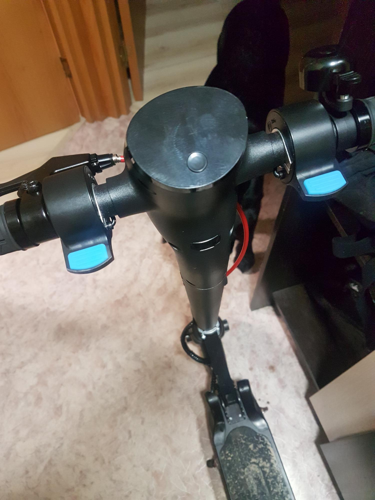

Кто занимался разборкой амортизатора  на куго ес2 есть ли возможность регулировки и что там может  стучать подскажите пожалуйста

[user]Дмитрий129[/user], Дмитрий вы разбирали передок куги ес 2 не подскажите есть там возможность регулировки пружины у меня сильно жесткая
Дмитрий129
[user]андрей серебро[/user], Пружина не регулируется. Я убирал стук так: снимал стойку, потом ослаблял втулку, становился на самокат и под нагрузкой затягивал втулку, ставил стойку. Внутри самой втулки есть 4 потайных винта под тонкий шестигранник, который в комплекте, после установки стойки затягиваем их, пока не стучит. За 350 км проделывал это дважды. Делов на 15 минут. И на самой втулке винты, которые стягивают ее залиты каким-то клеем, пришлось греть на плите, чтобы он сгорел или расплавился, крутить их невозможно было.
Добавлено 23 Авг. 2019 в 09:33
Для начала можно пока не снимать стойку, просто открутить пластиковую заглушку, тонким шестигранником затянуть внутренние винты. Самокат то новый.

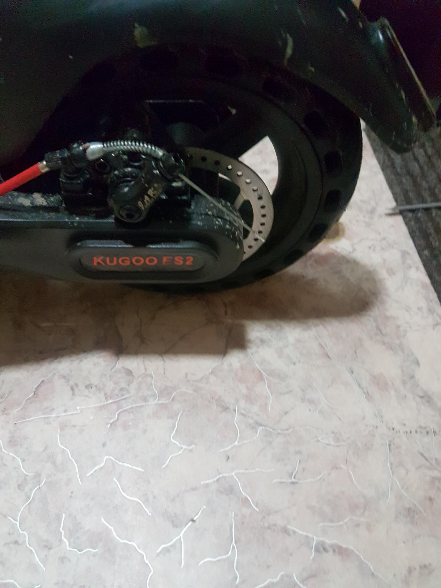

Покрышки от сяоката подходят. Заменил колодки, брал на AliExpress. 400 р. За 4 комплекта. Попадал под дождь, пришлось ехать по лужам в некоторых местах. Как раз когда потоп в Сочи был в конце июля. Ничего не замкнуло, но в планах гидроизоляцию всё-таки сделать. Дисплей просто обклеивал скотчем. .

Привет всем. У меня стук был от рулевой колонки, но не в самом низу а чуть выше. 4 болта по бокам, шестиграник на 3 по-моему. Один болт сорван, 3 других просто закрутил.
Хочу поставить колёса от сяоката на 10'. Не кто не в курсе какие камеры внутри? По виду что перед что зад одинаковые с короткими нипилями.
Дмитрий129
У нас колеса как у сяоката. Где покупал покрышки, говорят 10 на сяокат становятся. На заднее колесо должны точно подойти.
xixik
Шины то понятно.
Вот сделал заказ в бибистарт, предложили шины 1069 и камеры 8' с коротком никелем. Сказали на сяокат встают ноупроблем. И 8' камеры отлично подходят к 10' шинами. Ну заказал попробую.
xixik
Круга на максималках  :-D
10 дюймов влезли нормально. Аналогично сяоми, камеры стандартные на 8, качал 3.5

На заднем крыле проставки нужно ставить, чтобы не цепляло колесо?
ssilk
Цитата: Дмитрий129 от 10 Сен. 2019 в 08:53проставки нужно ставить,
Конечно нужно... Проставку даже на фото видно, если увеличить...

Проставка есть, все так же как и на сяокате. Переднее крыло малясь погрел феном и подогнул, сзади проставка 1.5см. из жесткого пенопласта. Ну и пластик там сям малясь пришлось погреть и подогнуть.
Колесо у меня заднее крутится не ровно. Китайская втулка выточена криво. Попробовал колесо от сяоката, встает как родное.
