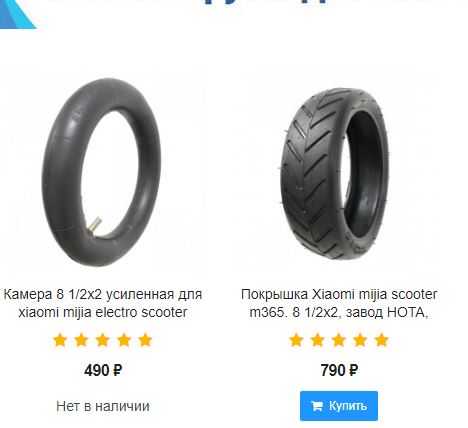

ssilk
Цитата: Сергей_Сергеевич от 15 Апр. 2020 в 12:25Я прошу ссылки на алик или может кто продает шины и камеры.
Первые 2 позиции отсюда https://4kruga.ru/elektrosamokaty/zapchasti-dlja-xiaomi-m365/pokrishki-i-kameri/ чуть пониже есть и на 10", если они полезут в вилки. На али будет стоить так же или дороже, за счет доставки.
Спасибо!
Вы вот про эти?

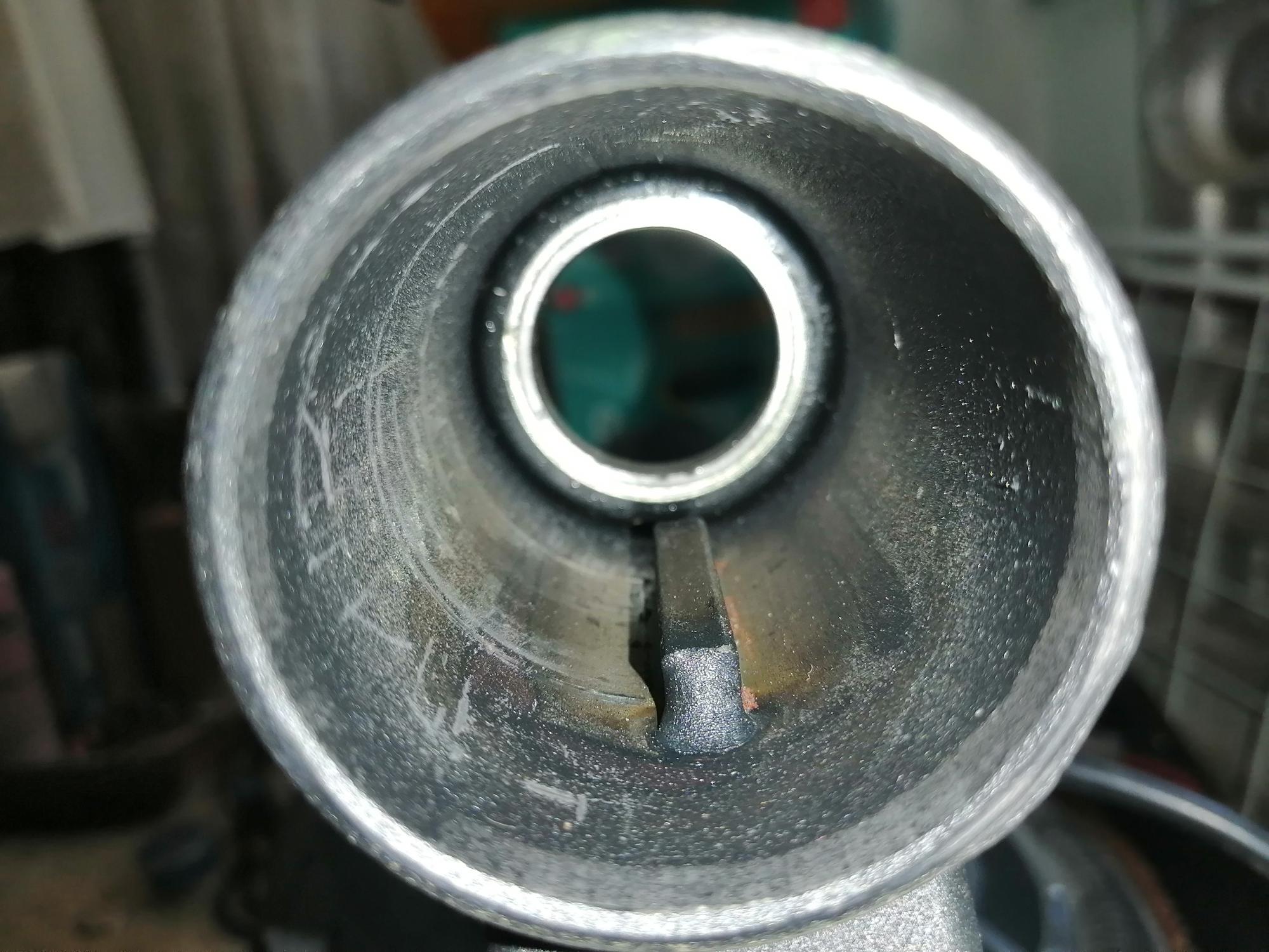

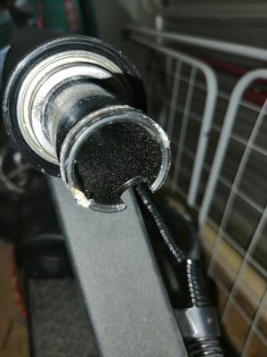

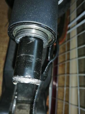

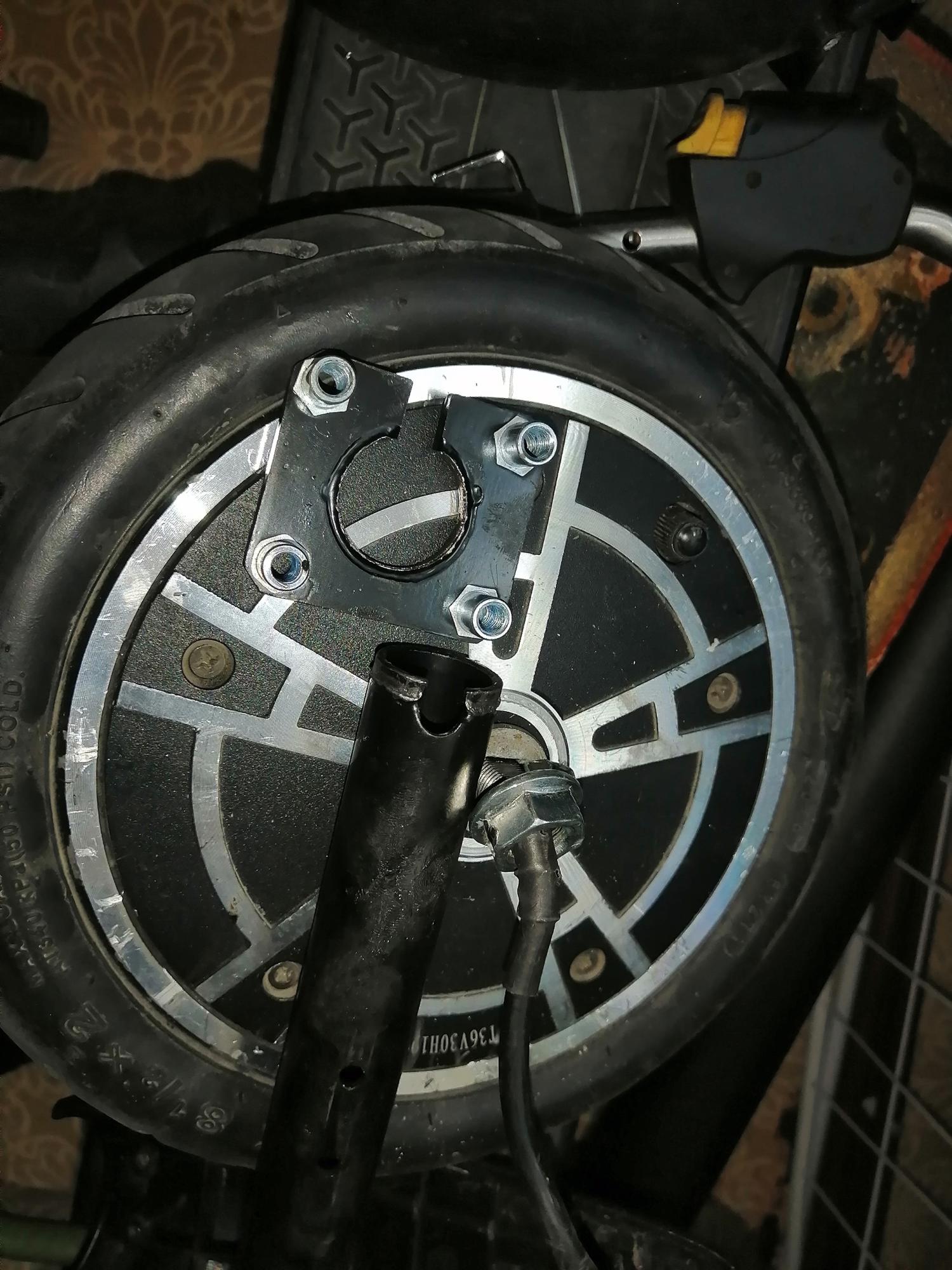

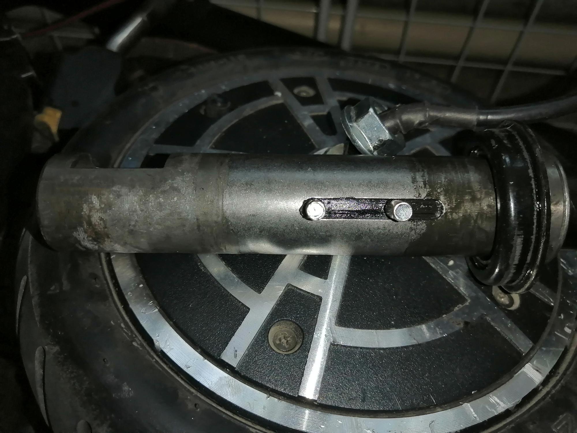

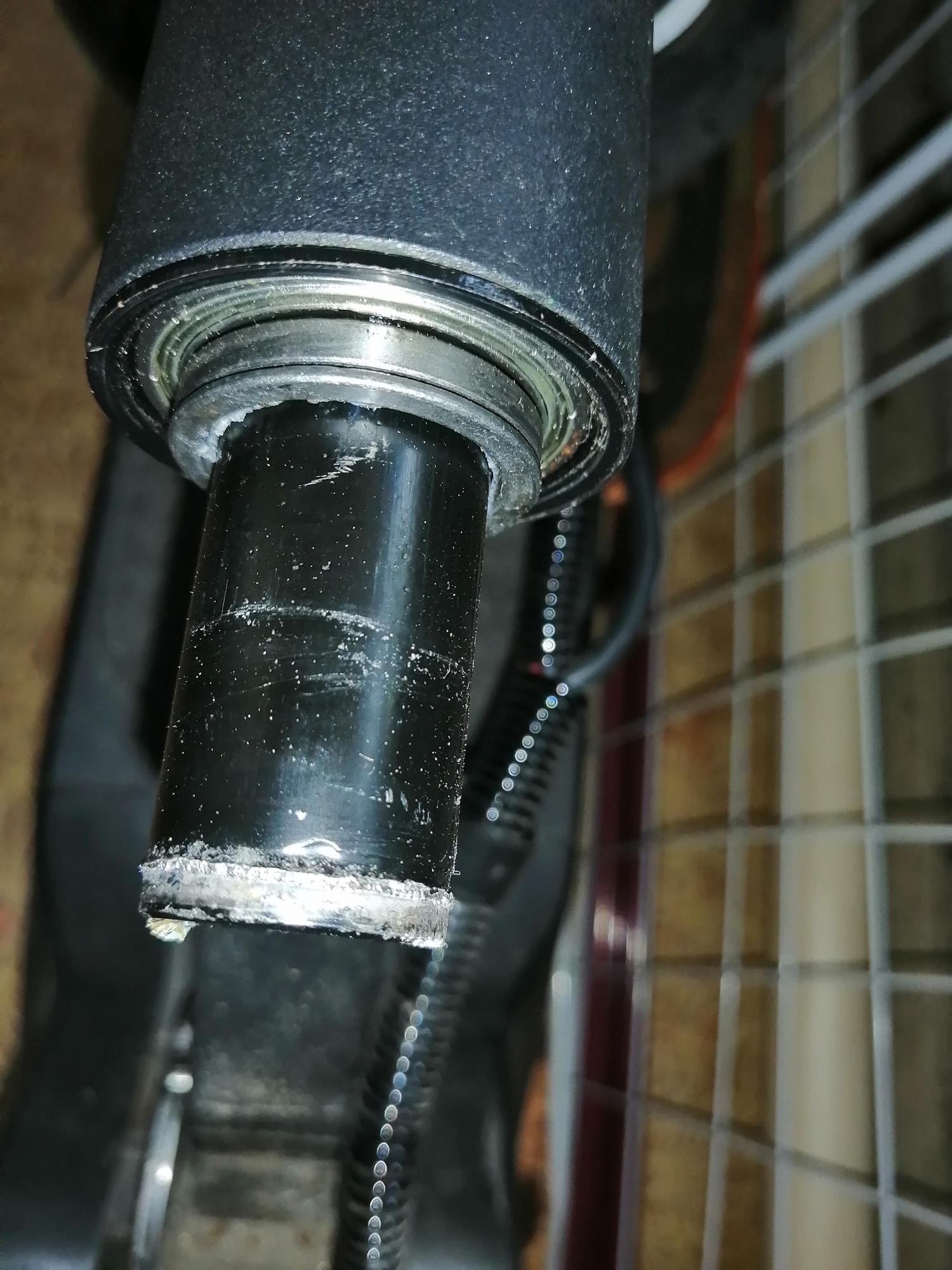

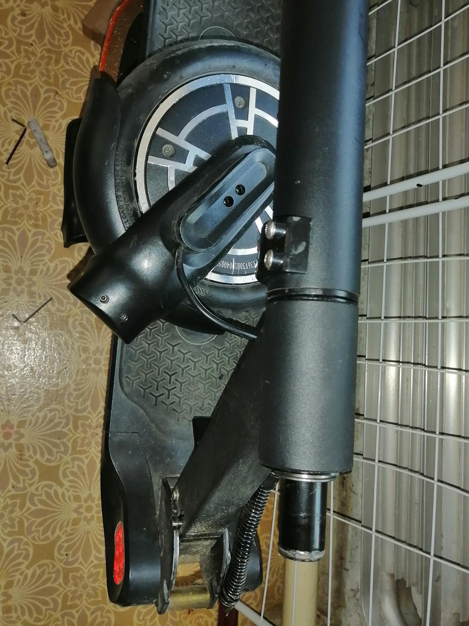

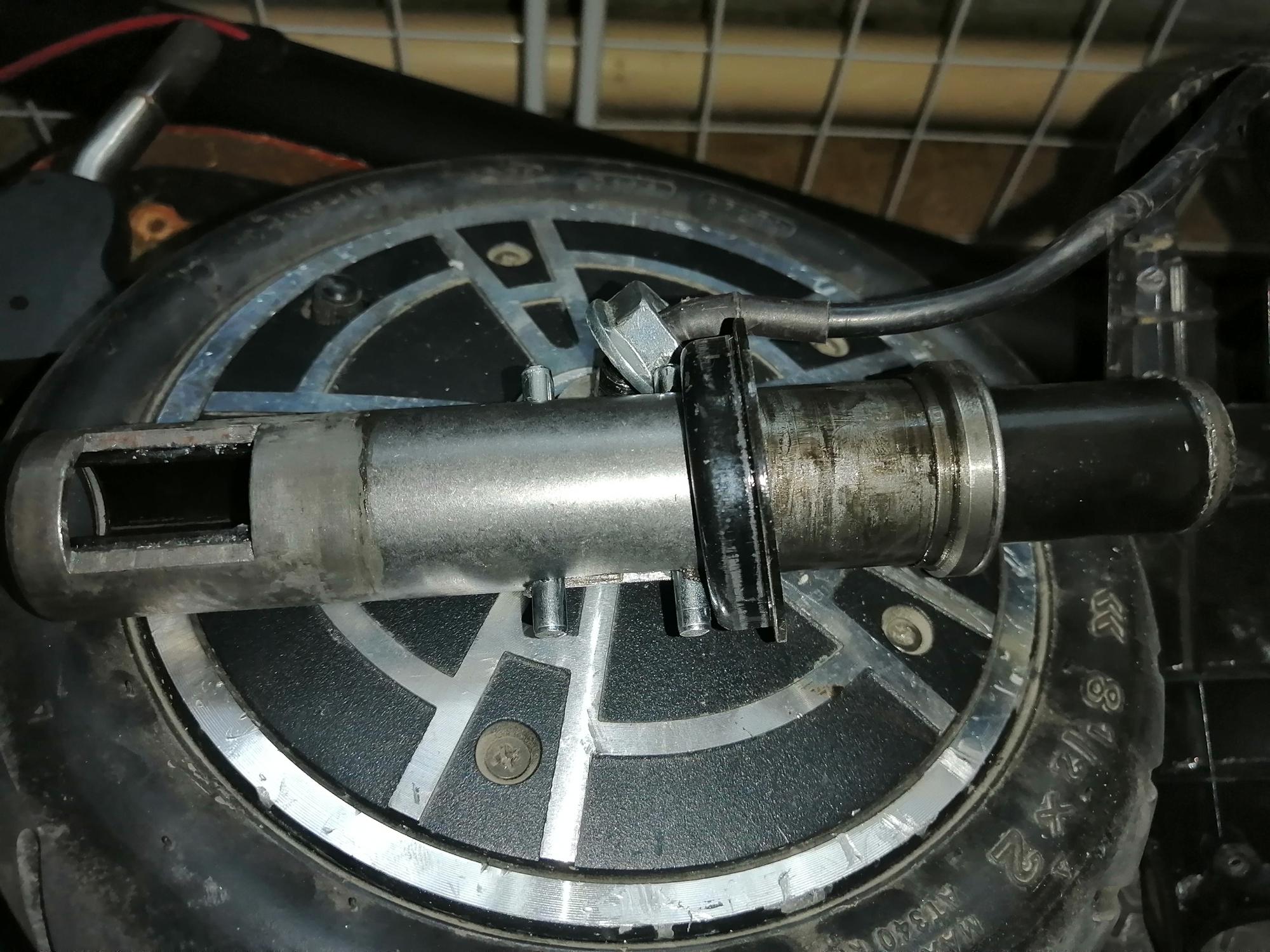

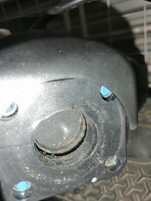

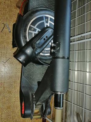

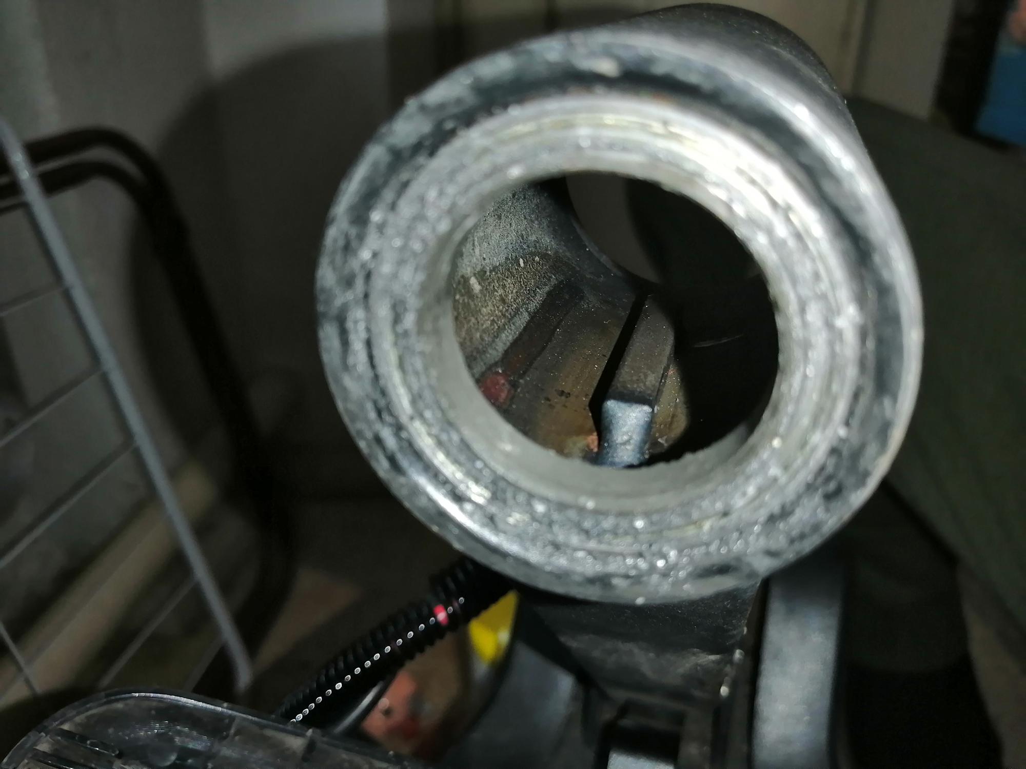

Всем привет! Вчера совершил свой первый полет через самокат. Из-за того что отломилась вилка передняя. Сварки там почти не было. Приварил добросовестно. И клацает там ограничитель амортизатора, увидел когда разобрал. Ход пружины маленький вот и бухает. Примерно 1 см. Так что этот звук не критичен.
lexa7
Цитата: Дмитрий129 от 23 Апр. 2020 в 12:12И клацает там ограничитель амортизатора, увидел когда разобрал. Ход пружины маленький вот и бухает. Примерно 1 см. Так что этот звук не критичен.
И как это можно починить. При покупке он так неклацал. Если можно покажите на фотокарточке что по чем клацает.
Дмитрий129
[user]lexa7[/user], у меня тоже сначала не клацал. Видимо со временем ход внутренней втулки становится легче. Клацают штыри в прорези на втором фото. Чтобы избавиться от этого, наверное заклинить внутреннюю втулку.
