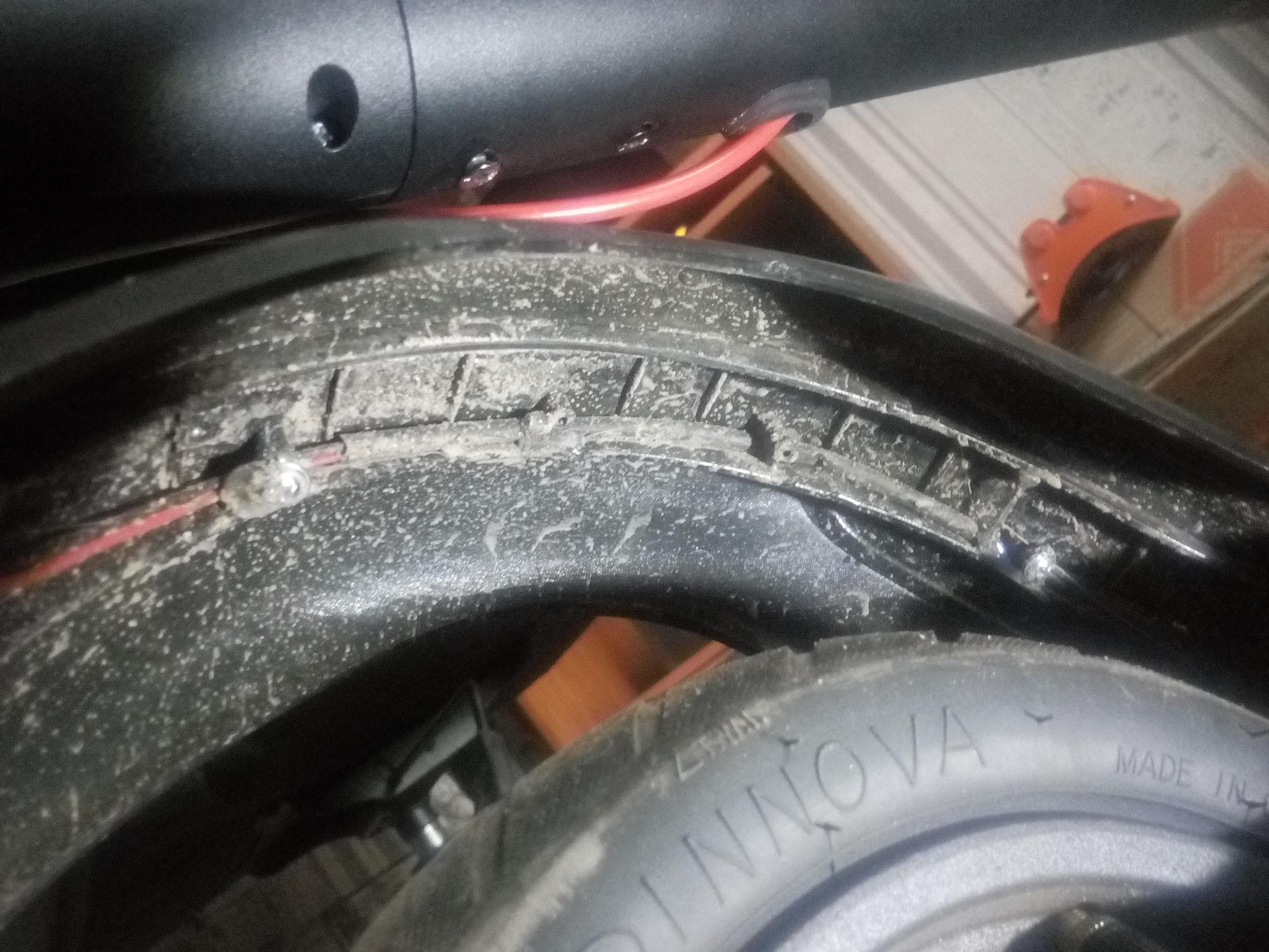

Фото выложу. Написал продавцу попросили тоже фото. А че там анализировать ) китайский пластик просто отвалилось бобышки. Хорошо хоть резиновые заглушки нашёл. По дороге разлетелись ))) Под крылом есть саморезы которые типо придерживаются провод заднего фонаря, торчат не докручиные и залиты клеем. Вот наверное стук был от того что они до колёса при тряске доставали, при этом крыло тряслось и хрустело, и в итоге отвалилось.

Да я в курсе про это. Сяокат тоже есть у ребёнка. Но на нем крыло и так держится, под ним торчащих болтов нет. Пробег уже под 200км.
А этот тока вчера купил, как бы понятно что Китай но не так же сразу.
inwin
[user]xixik[/user], на kugoo s3 тоже была проблема с задним крылом.
лично у меня на kugoo s2 крыло прошло более 3200 км, проблем нет.
обратитесь к продавцу, это явный брак.

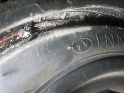

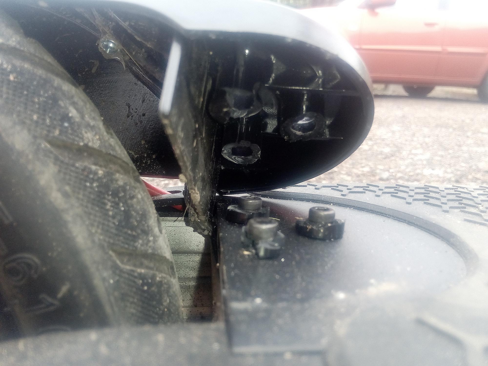

Добавлю фоточку как вырвало
inwin
[user]xixik[/user], что продавец говорит?
xixik
Пока не чего кроме "это оно само во время езды так вырвалось?"
Пофоткал ещё. Действительно задело за торчащие саморезы, один из них отсутствует.

Болт под шестигранник м6х40, но лучше на 45 и самоконтрящаяся гайка. немного обточил болт по кругу и одну грань гайки, чтобы не цеплялись за кронштейн.
