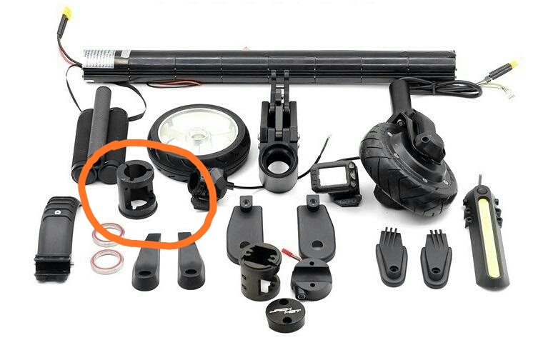

Буду знать на будущее, гвозди 150е у меня есть. ))) Сочувствую! Кстати втулка, где рулевая стойка крепится, как у Джек хота. Мне парень подсказал, что курок менял. Надо будет замерить размеры и узнать у него. Может быть этот узел можно будет усовершенствовать.
Дмитрий129
Добавлено 07 Июль 2019 в 22:45
На фото выделил
Дмитрий129
Мое мнение об этом самокате, что китайцы собрали его из нескольких моделей. Главное узнать что от какого подойдёт. Ведь от Форда на Мазду кое-что подходит. Хотя у меня Сузуки, датчик положения коленвала подходит от Субару. Немного не в тему, не ругайтесь. Но в нашем самокате, есть аналоги запчастей от других моделей.

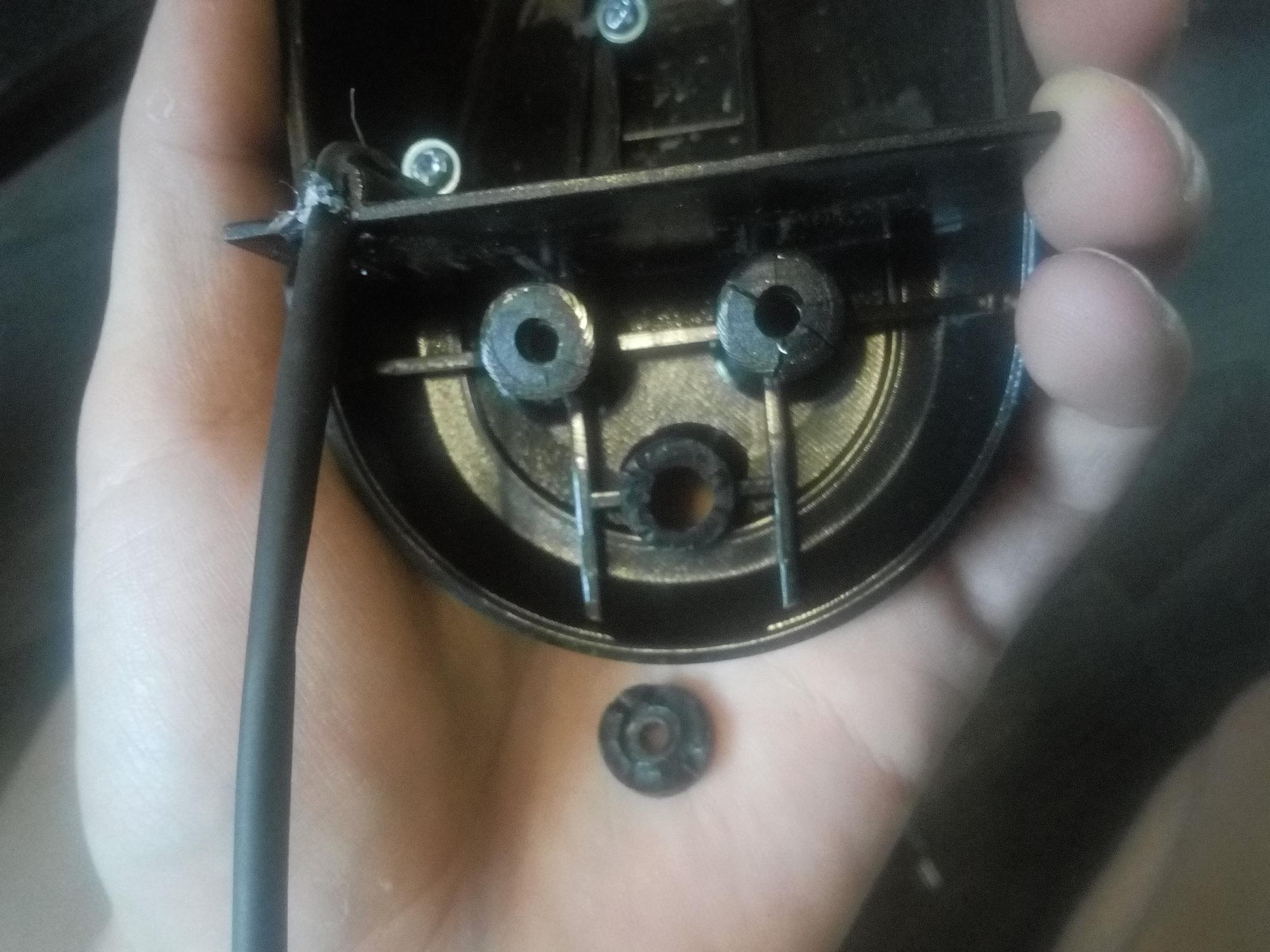

[user]Дмитрий129[/user], давайте разбираться, какие детали от какого самоката.
заднее крыло сяоми
колеса сяоми
тормоз сяоми
Дмитрий129
Надо собрать так сказать каталог запчастей. Уже известно что покрышки и камеры ксяоми, втулка от Джек хота или Некст драйва, насчёт тормозов не уверен, нужно проверить, но думаю томозной диск подойдёт, а вот суппорт- вопрос по креплениям. Конструкция батареи и ее крепление похоже на ксяоми, но тоже не уверен. Со временем соберётся база с опытом ремонта и запчастей.
Дмитрий129
Самый главный вопрос по всем самокатам- механизм складывания, хотя пока у меня не вызывает претензий, но возможно придет и его очередь.

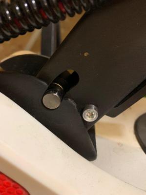

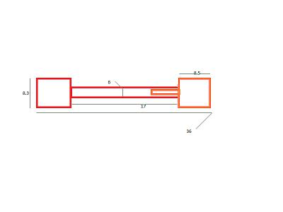

feathers

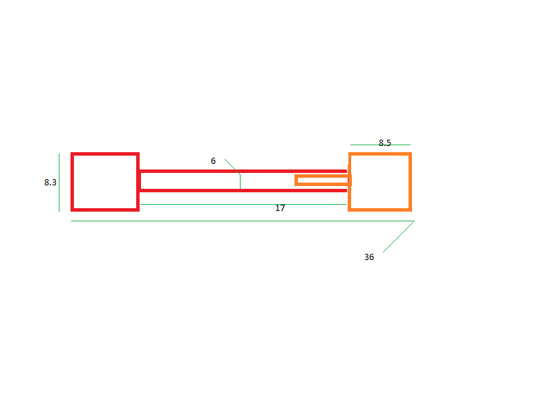

Цитата: inwin от 07 Июль 2019 в 21:45у вас нсть чем болт померить, если да, выложите размеры.
общая длина 36мм
длина самой оси 17мм
длина головок 8,5мм
толщина оси 6мм
толщина головок 8,3 мм
ну и мега чертеж для понимания чего я там намерял)
соответственно оранжевая деталька вкручивается в красную, и конкретно у меня отломало голову у оранжевой детальки

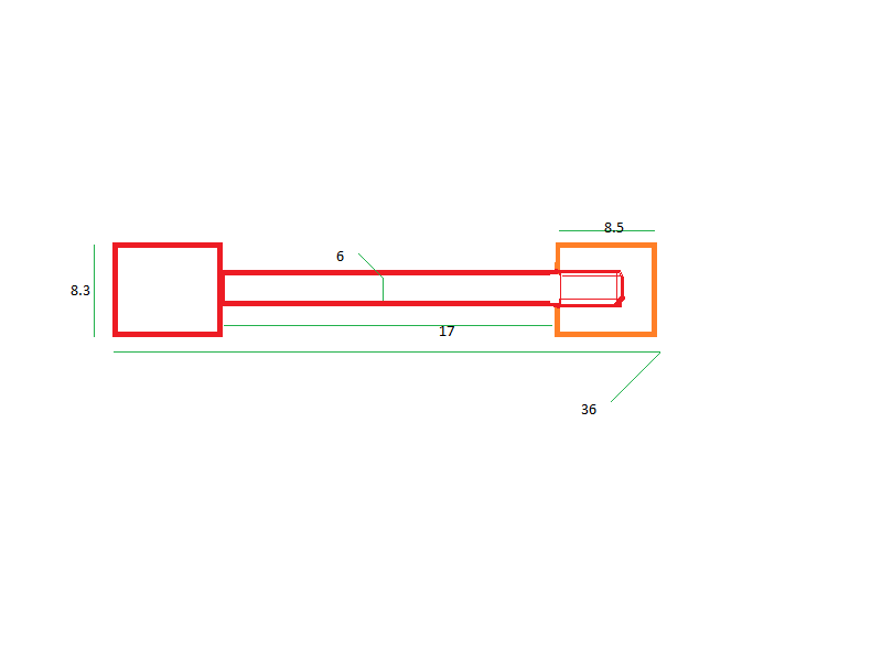

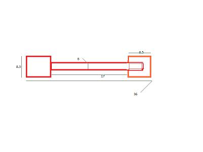

MoRoman
[user]feathers[/user], закажите у токаря, только не такую, как родная, родная по конструктиву шлак, получается если диаметр оси 6, то резьба на 4, конечно оно будет ломаться.
Я бы сделал так: (мегачертеж похлеще вашего :) ) но суть думаю понятна - надо сделать головку с резьбой, тогда шток не будет утоньшен в месте сочленения.
feathers
ну да) отломаная резьба там 4ка, а то и еще меньше

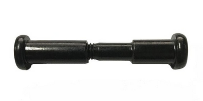

Сергей_1959
feathers
Цитата: Сергей_1959 от 08 Июль 2019 в 20:28
Вот на это похоже?
ну в целом да похоже, вопрос в толщине оси
где взять?
Сергей_1959
Цитата: feathers от 08 Июль 2019 в 21:38где взять?
Набираем в поиске Алиэкспресса фразу fixed * xiaomi и получаем море вариантов, среди них ищем свой.

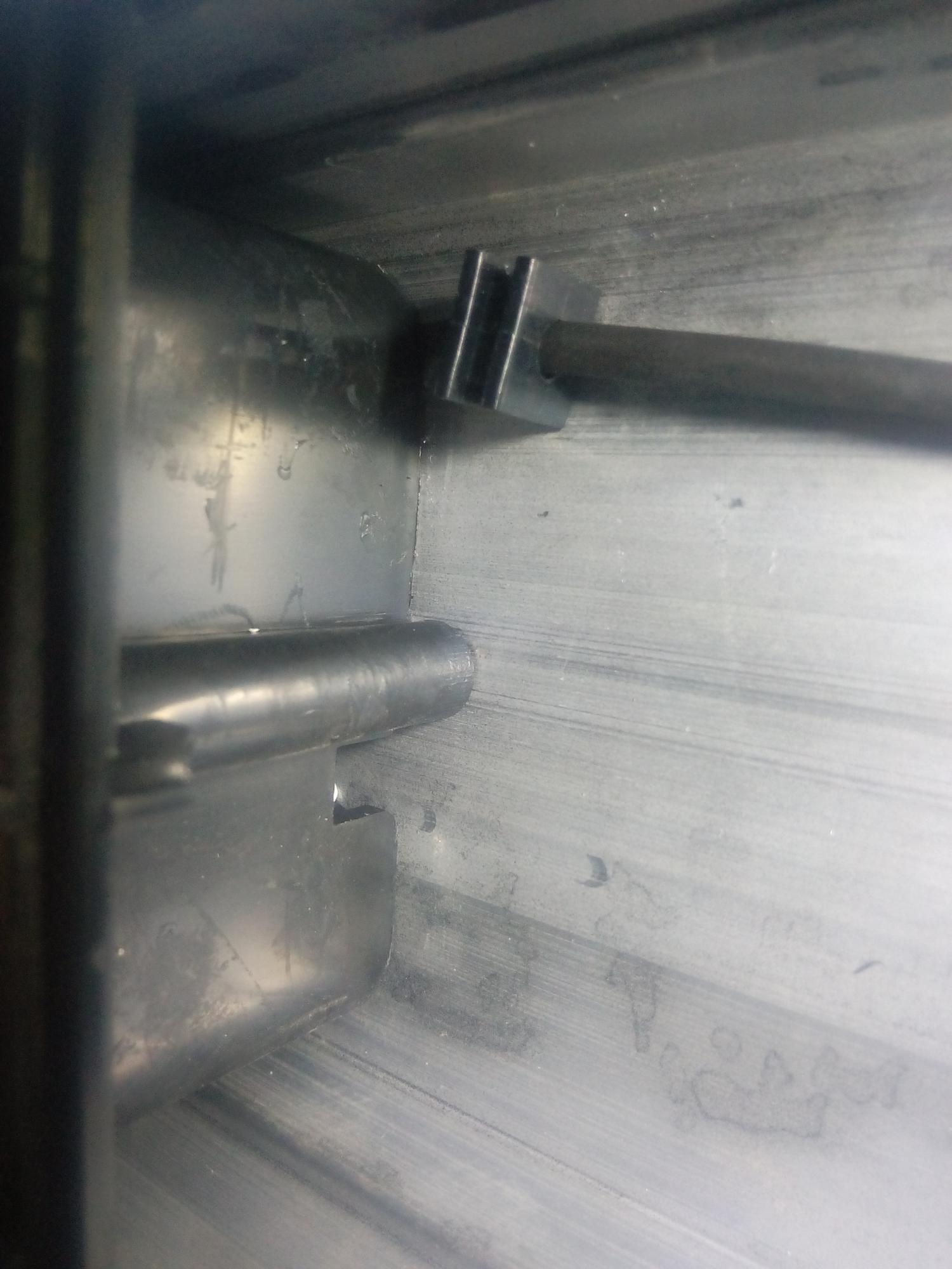

4. При проезде кочек небольших сзади что-то стучало. Думал колесо чтоли болтается а оказалось задний брызговик. Походу на заводе перетянули и пластиковая втулка сломалась.
Пришлось открыть крышку под АКБ. Мало того что почти половина болтов просто так торчат там так как сорвана резьба, так ещё и провод от заднего фонаря пережат. А должен быть в пазу )))

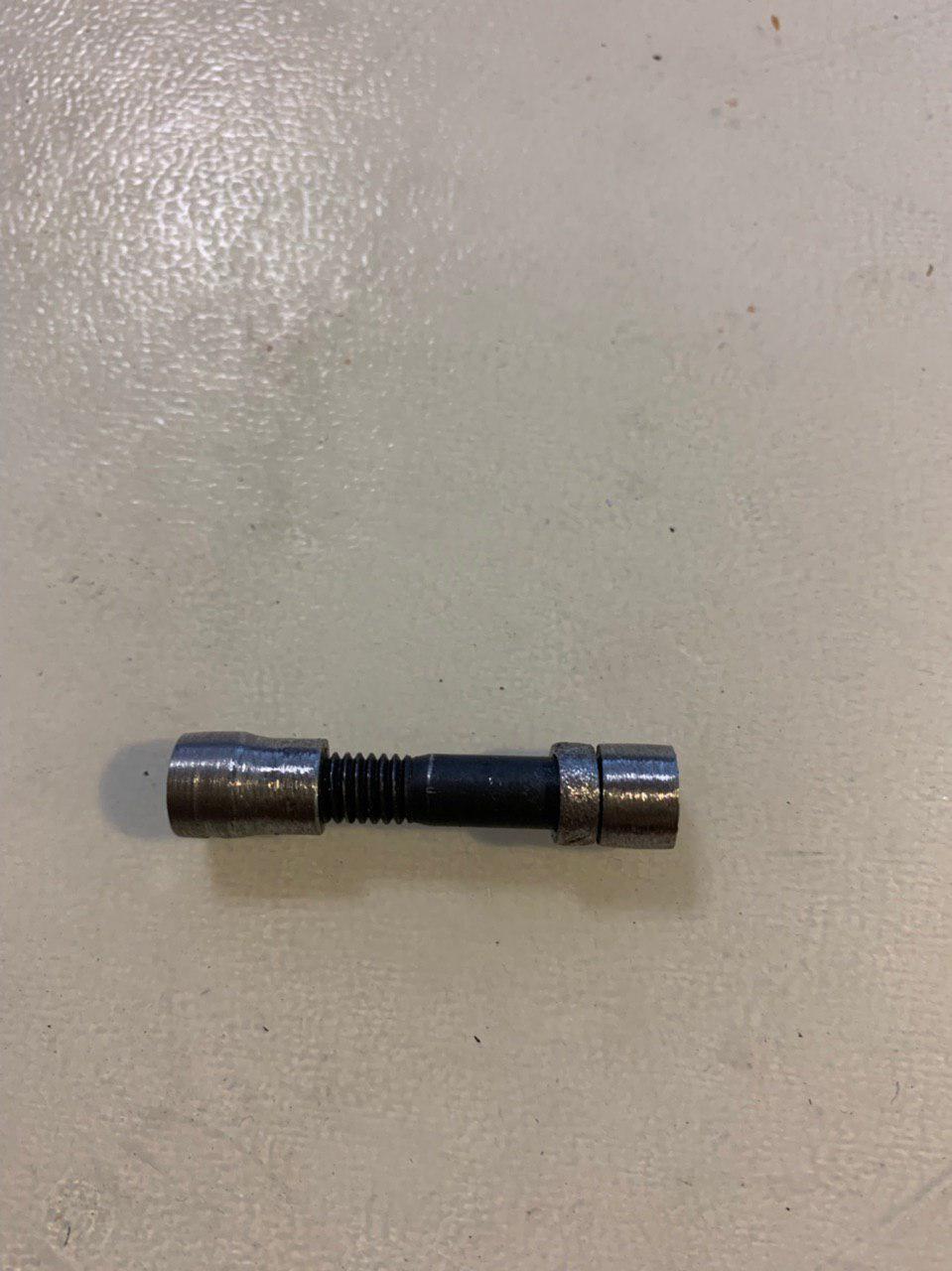

feathers
так

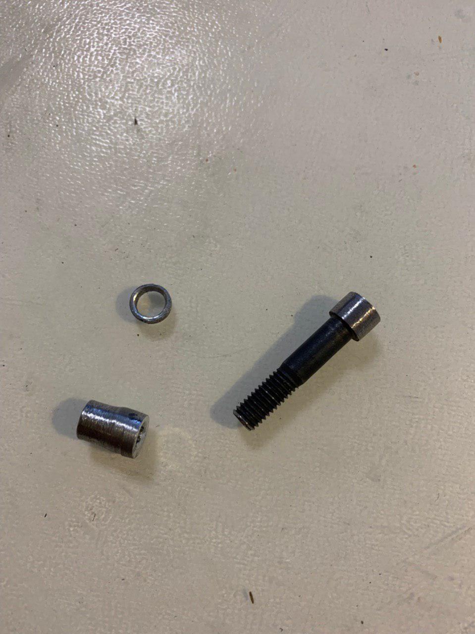

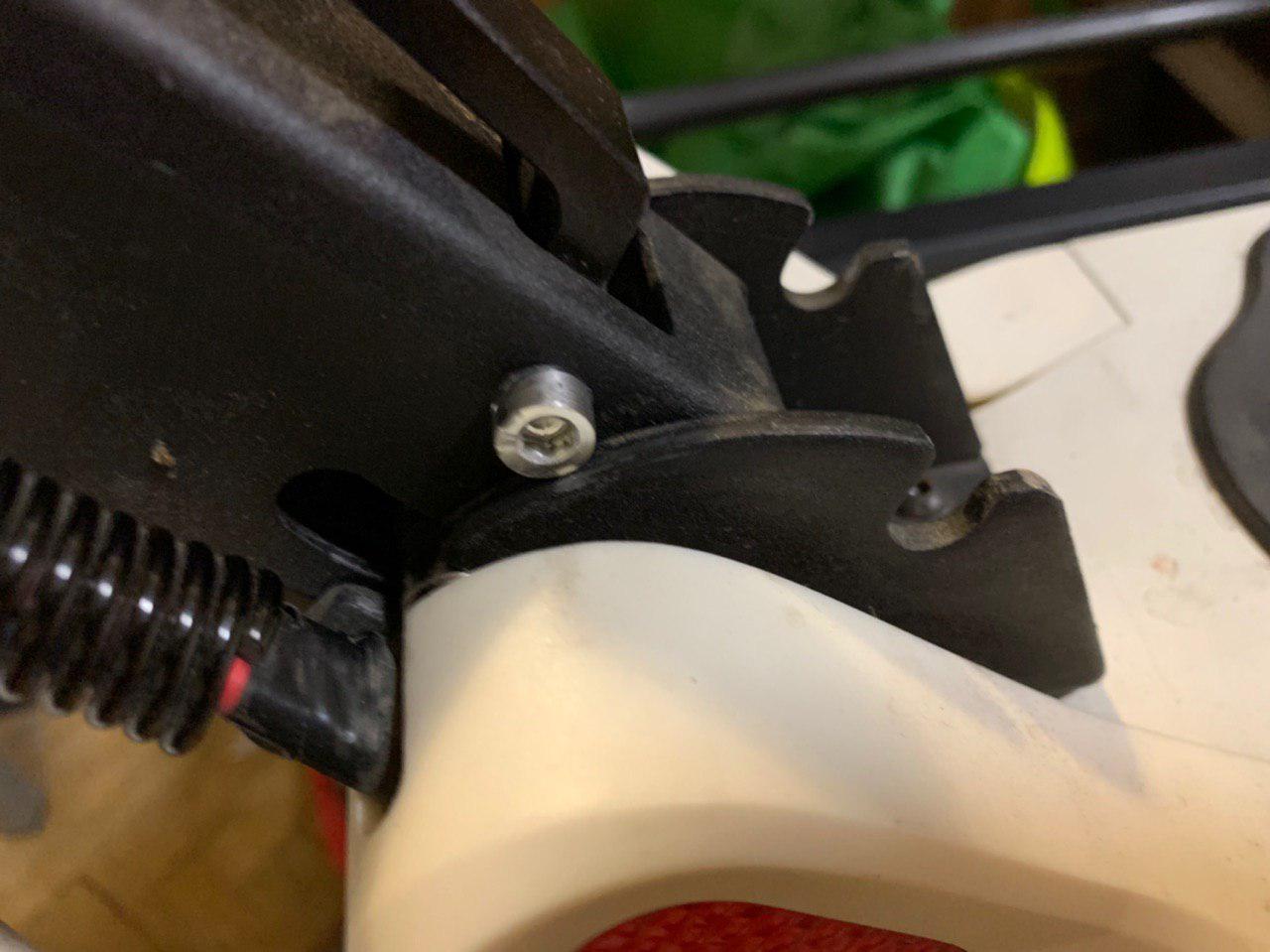

в жопу эти ваши али)
сам все сделал
болт м6
гайка м6 тонкая
и гайка м6 с хитрым названием Гайка Эриксона плоская
болт укоротил, головку обточил до нужного диаметра, хотя можно наверное было и бортик оставить
плоскую гайку сначала сделал круглой, потом убрал внутри резьбу, получил кольцо проставочное
больше всего гемороя с гайкой эриксона, её тоже укоротил, обточил тело чтобы входило в отверстие на самокате и полностью сточил шляпку
завтра тест драйв
