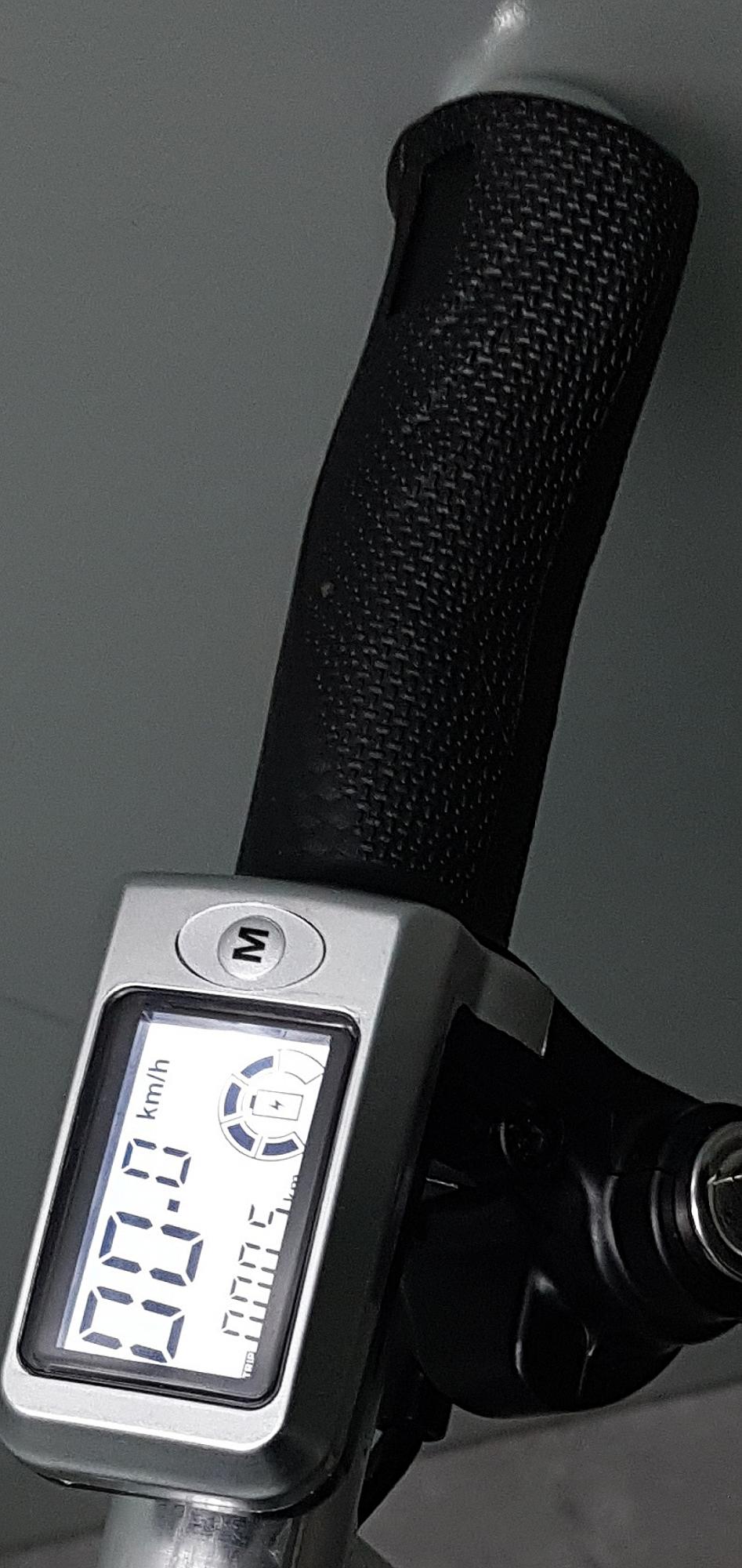

Вопрос в другом где вы видели велокомпы по 100р.
Добавлено 09 Июн 2020 в 02:35
С тем же успехом из колеса выходят 3 проводка с датчиков холла. Берем любой из них и ставится простейшая ручка газа с спидометром. Саму ручку если религия не позволяет можно выбросить, оставить только спидометр. И вуаля даже родной дисплей не нужен.
inwin
[user]Paxxa[/user], 153 рубля. у меня такой более 5 лет, нареканий нет.
Paxxa
#236
Цитата: inwin от 09 Июнь 2020 в 05:52153 рубля
У меня тоже такой. И 3 года назад он стоил 153 рубля на али тоже). Но это не 100р). При том из-за низкой цены его еще и ждать 3 месяца почтой рф.
Добавлено 09 Июн 2020 в 05:56
И к слову ручка стоит 650. К ней еще вторая грипса идет и изолента в подарок.

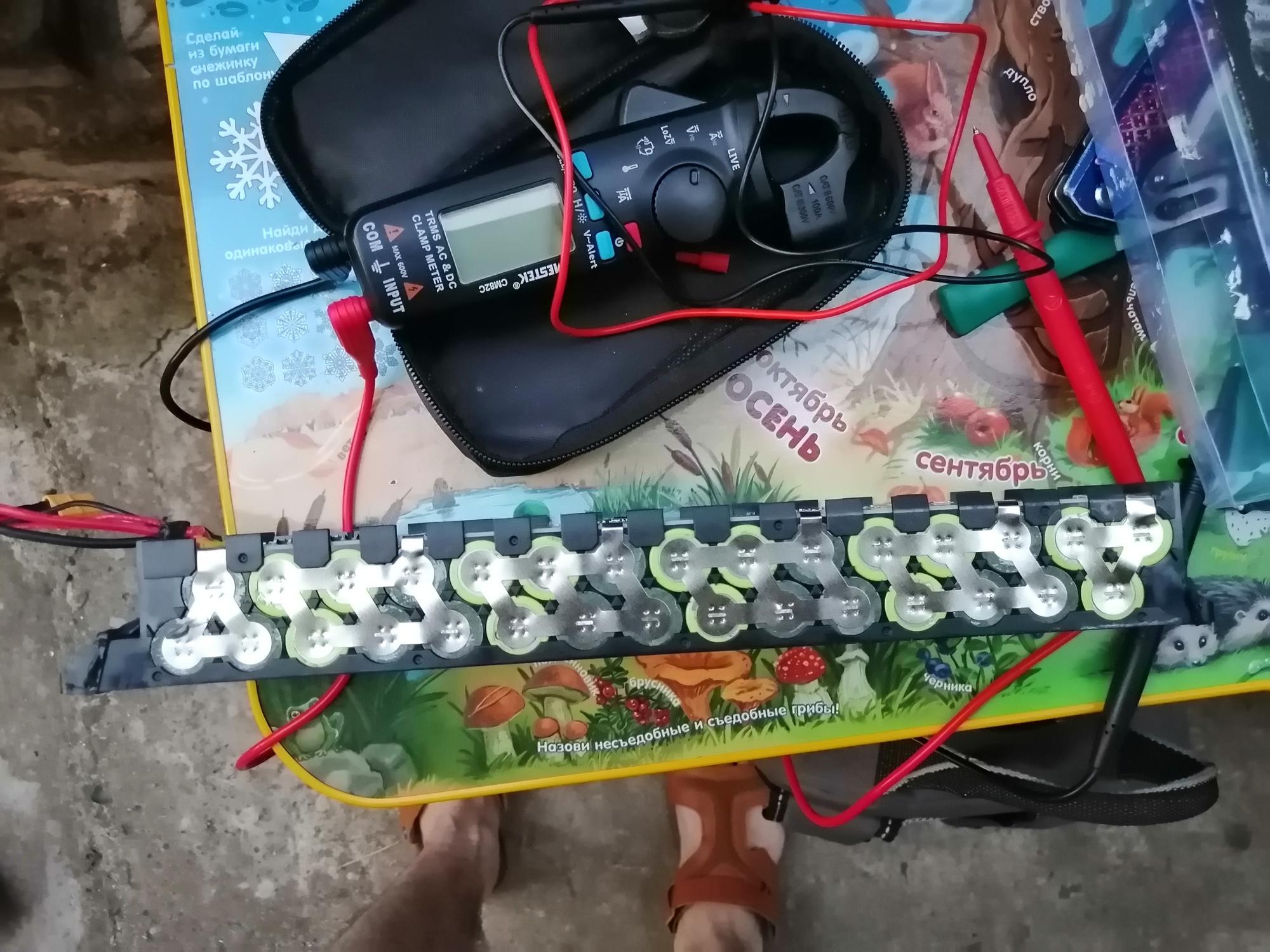

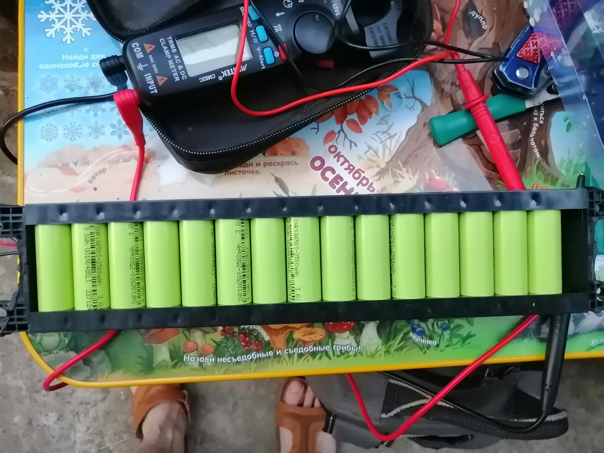

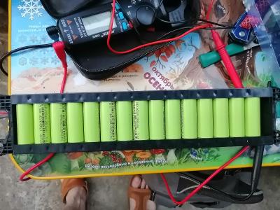

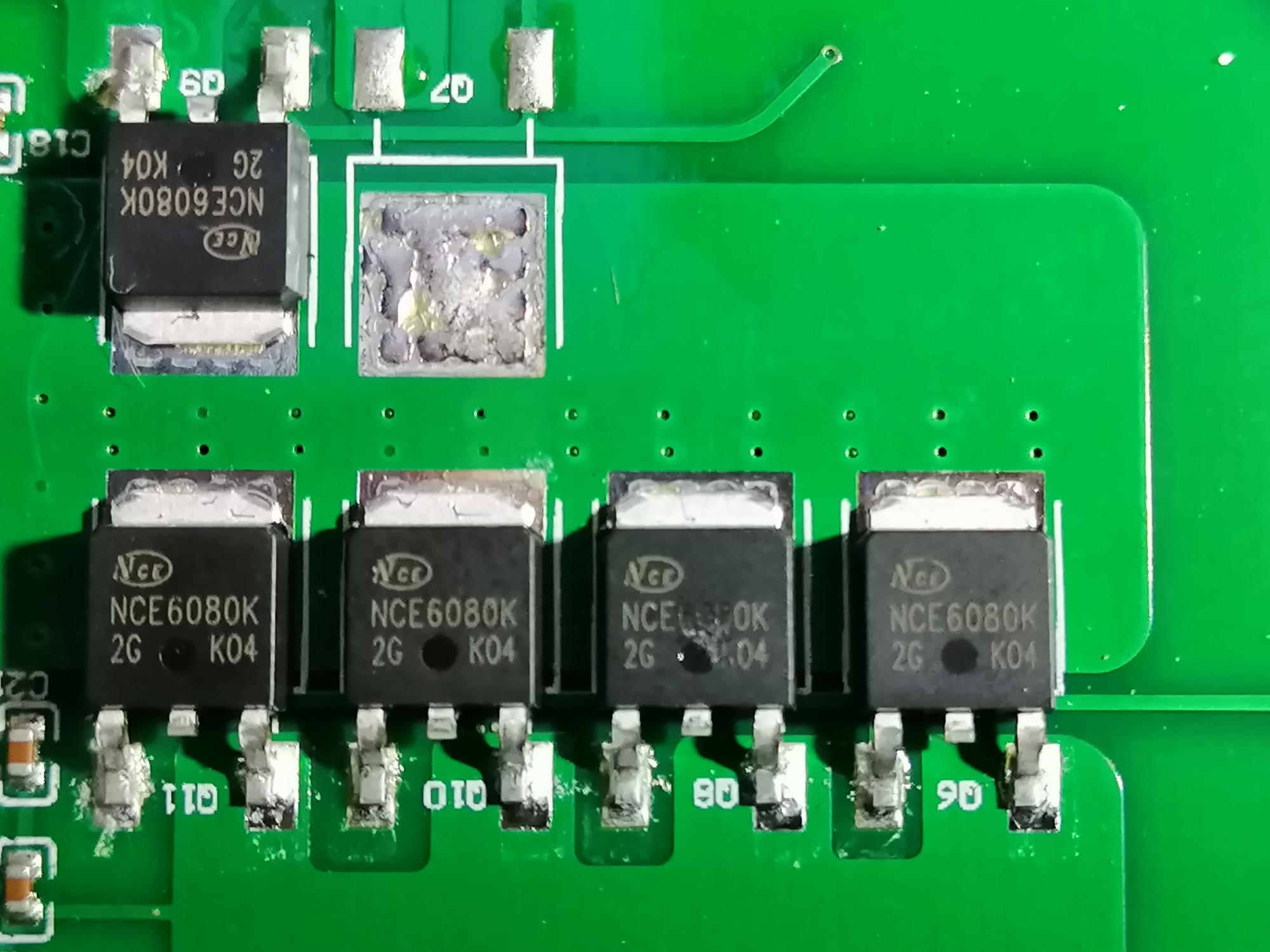

Появилась проблема. Самокат стал сам выключаться через 5-6 км. Но утром все заработало. Сегодня снова выключился пришлось домой катить. Снял батарею. На разъёме 2.3 вольта. На самой батарее 38. Каждая секция по 3.8. В чем может быть проблема?
Добавлено 09 Июн 2020 в 20:31
И ещё кто знает, сбободный разъём, синий и чёрный провода за что может отвечать?
Добавлено 09 Июнь 2020 в 20:33
Дмитрий129
При подключении зарядки напряжение на разъёме становится тоже 38 вольт. Самокат включается и продолжает работать. Ничего не понимаю. Что за глюк
Добавлено 09 Июнь 2020 в 21:46
На холостых погонял, примерно на 5 км снова сам вырубился. Подключил зарядку- включился.  Намотал 3 км, приложение показало, что села батарея и выкл. Хотя показывал остаток пробега 14 км. Колесо, контроллер, остальные элементы на плате не греются, все разъёмы нормальные.

Цитата: Дмитрий129 от 09 Июнь 2020 в 20:29Самокат стал сам выключаться через 5-6 к
Проблема в батарейке. Можно было и сразу при отключении батарейку отключить и подключить и дальше ехать.
Почему в 20м году еще всплывают такие вопросы. Уже пора давно на форуме большими буквами сверху об поведении уставиших батареек написать(вместо "ездим на батарейках").
Дмитрий129

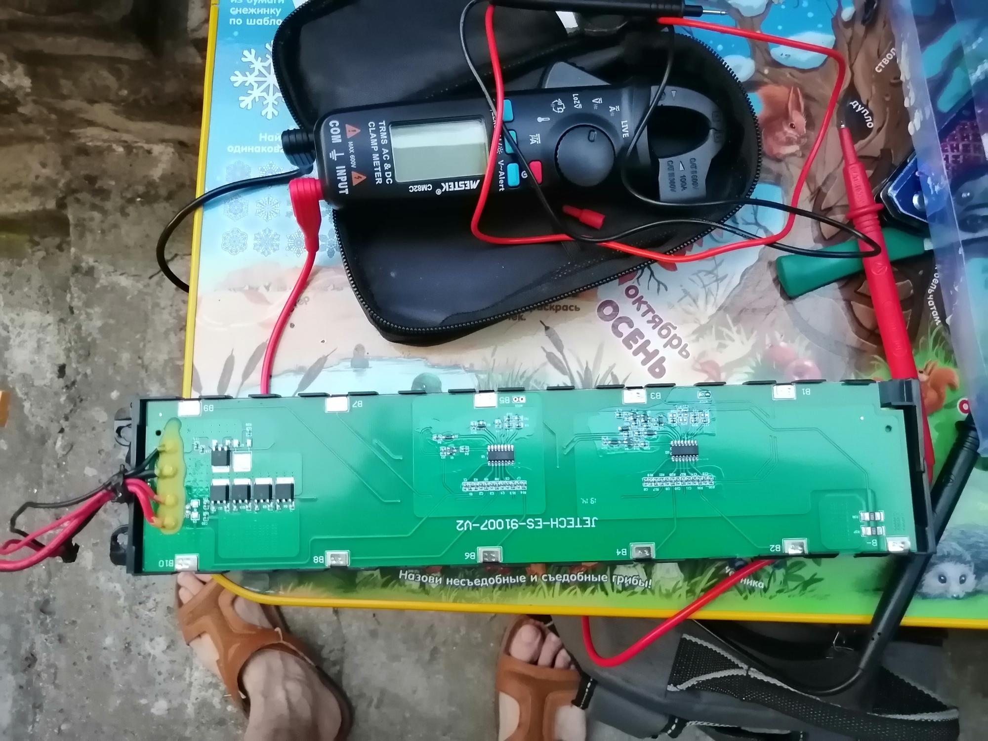

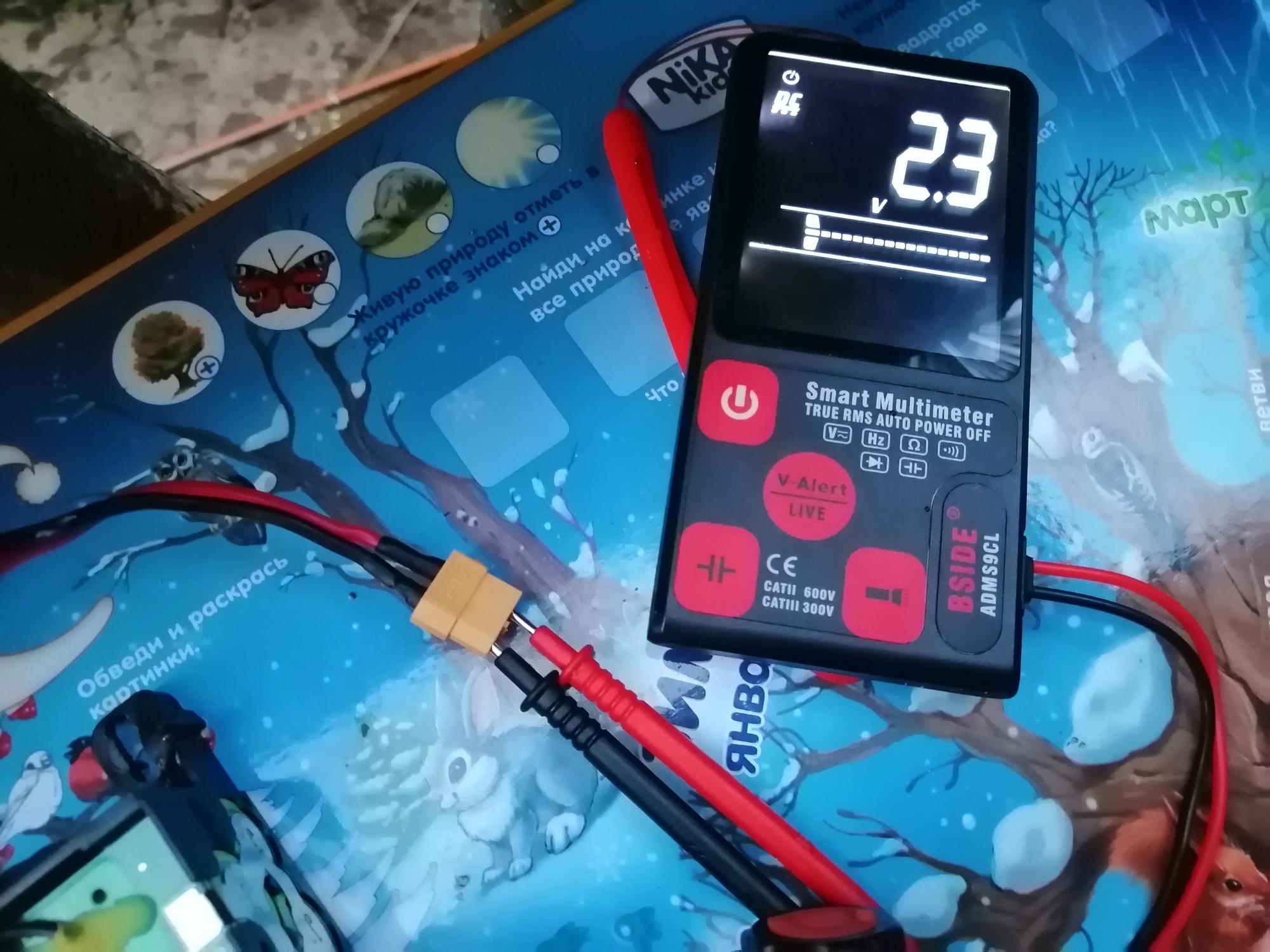

При отключении и подключении батареи напряжение на разъёме 2.3 вольта. На самой батарее 38. Каждая секция по 3.8. Скорее всего плата. При подаче нагрузки на самой батарее напряжение падает медленно без рывков.
Paxxa
Цитата: Дмитрий129 от 10 Июнь 2020 в 08:39При отключении и подключении батареи напряжение на разъёме 2.3 вольта. На самой батарее 38. Каждая секция по 3.8
Да да.
Добавлено 10 Июн 2020 в 08:42
Начинайте копать плату. Успехов
Добавлено 10 Июнь 2020 в 08:42
Напряжение у 10s - 42.00В если что.
Дмитрий129
[user]Paxxa[/user], эти вопросы будут всегда возникать. Я первый раз с этим столкнулся и другие тоже будут. Тема вечная.
Добавлено 10 Июнь 2020 в 08:44
[user]Paxxa[/user], 38 вольт было после 5 км с ребёнком на самокате.
Paxxa
Цитата: Дмитрий129 от 10 Июнь 2020 в 08:43Я первый раз с этим столкнулся
Я и говорю не вам а вообще. Уже бы в фак записали. Чтоб новички с уливленными глазами самокаты не ломали там где ненадо
Добавлено 10 Июнь 2020 в 08:46
Цитата: Дмитрий129 от 10 Июнь 2020 в 08:4338 вольт было
Может я читаю не так. С подключенной батареей 2.3 В, на самой батарее 38. Это как, если это одни и те же 2 провода.
Дмитрий129
[user]Paxxa[/user], на самом разъёме, он припаян к плате а не к батарее. А сама батка 38
Paxxa
Цитата: Дмитрий129 от 10 Июнь 2020 в 08:49на самом разъёме, он припаян к плате а не к батарее
Вы про какую плату бмс или контроллер. Выражайтесь яснее где что измеряется
Добавлено 10 Июнь 2020 в 09:11
И что от чего отключалось подключалось.
Дмитрий129
Для начала попробую поменять мосфеты. Дека снузу была чуть тепле в этом месте
Добавлено 10 Июн 2020 в 09:13
[user]Paxxa[/user],  про плату БМС.
При подключении зарядки напряжение на выходе бмс становилось снова нормальным. Но не надолго.
Paxxa
Цитата: Дмитрий129 от 10 Июнь 2020 в 09:12про плату БМС
Ну и все правильно. Если одна ячейка ушла в обрыв будет показывать все что угодно и по чуть чуть расти. Если зарядку подключить напрямую сразу 40В станет. Типа зарядилась
Добавлено 10 Июнь 2020 в 09:17
Так вы ячейки замеряете с подключенной бмс? Не смущает что они собраны в схему?
Дмитрий129
Зарядку подключал на несколько секунд. Потом отключал.
Paxxa
Как вариант зарядить мертвую ячейку отдельно "зарядным для мертвых ячеек", может общая батарейка еще поживет тогда.
Добавлено 10 Июн 2020 в 09:20
Цитата: Дмитрий129 от 10 Июнь 2020 в 09:12Для начала попробую поменять мосфеты. Дека снузу была чуть тепле в этом месте
Н да) :laugh:
