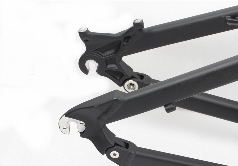

Несколько месяцев назад наткнулся на али вот на такую раму https://ru.aliexpress.com/item/33037737225.html?spm=a2g0o.productlist.0.0.a4a713d0XaXzNQ&algo_pvid=6deeb7d7-d378-4bdd-b977-d61d4ca7e204&algo_expid=6deeb7d7-d378-4bdd-b977-d61d4ca7e204-0&btsid=37f36b71-16d4-4b67-a0b1-09dca7310c1f&ws_ab_test=searchweb0_0,searchweb201602_10,searchweb201603_52 С тех пор на неё облизываюсь, но решил для начала собрать вел на бафанге и найнере Тотем Экошпрот в качестве донора. С тех пор эта рама обросла заказами и отзывами с фотками, и в принципе на фотографиях выглядит неплохо. Интерсно, может ли рама за 15к быть нормального качества и не развалиться под 120+ кг нагрузки? Прыгать я на ней ней не собираюсь, но неровных дорог с ямами и корнями вокруг много /:-)
Gt8
Похожа на норку,  за качество вполне возможно что выдержит спокойную езду.
обижаю велики на редукторах
benok
Принципе рама сделанная добротно,частично  качалки сделанные на подшипниках,сомнение вызывает только  этот узел
Во первых сами петухи сделанные уж очень хило и не сьемные,так что ремонт будет сложный ,так же непонятно как крепится задний переключатель скоростей.И самое главное качаюшися узел сделан очень слабо а здесь самые сильные ударные нагрузки.

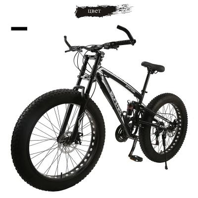

А я тут вот такое нарыл, не супер конечно но как бюджетный вариант само то по мне.
https://aliexpress.ru/item/32823591502.html?spm=a2g0s.8937460.0.0.4dd72e0eOKizE4
Чижов Игорь
Цитата: MadX от 09 Фев. 2020 в 15:55А я тут вот такое нарыл, не супер конечно но как бюджетный вариант само то по мне.
У меня типа из такого фэт собран... 500км пробег пока ничегошенько не сломалось.

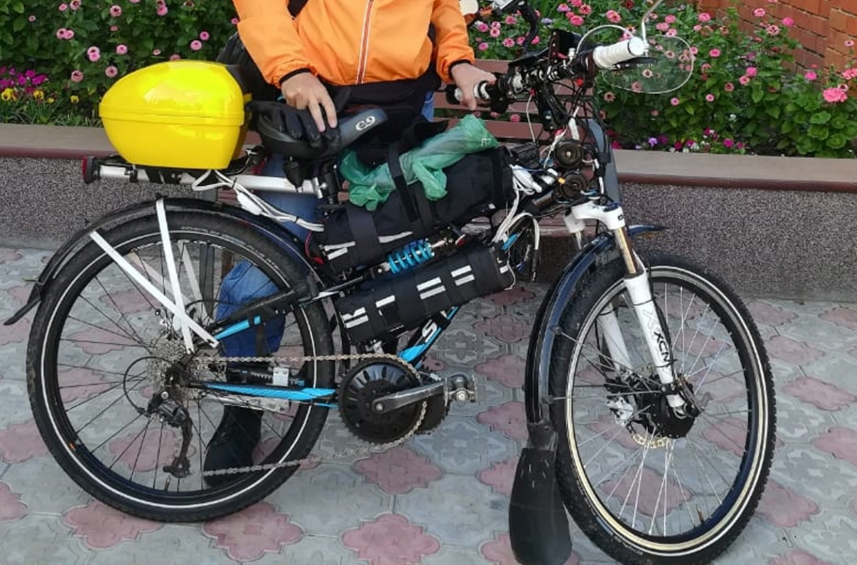

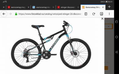

А я пересобрал в прошлом году эвел на
Stinger Discovery 26" disk.
Главными условиями были стальная рама, двухподвес, дисковые тормоза.
Сменил всё: седло, вилку, руль, колёса, тормоза 160мм на гидравлику 180 мм.
У меня 5 аккумуляторов 14s4p. В прошлом году ездил с запараллеленными 4-мя из них, приделал по бокам верхней и нижней рам. То есть по 3.2х2=6.4 кг на раму.
Мид драйв Bafang 1000W + редукторник 350W спереди.
На картинке внизу в пакете просто свитер:
Монстрик? Да. А я еще один такой же аккумулятор приделал на раму сверху.
Надеюсь, не развалится рама. Люди ж и детей возят 25 кг на раме. А у меня будет 16 кг на рамах (280 ячеек) плюс я сам равно примерно 95 кг. В пределах нормы.
Но смотрю, на что бы сменить раму, хотя к этой претензий нет.
Раму-мангал особо не хочется. Езжу по хорошим дорогам далеко с крейсерской скоростью 40-45 км/ч.

Сталь российская должна быть крепче алюминия.
Так это ж велосипед внешне, особо если педали для дпс демонстративно крутишь. Даже за мой мото прикид не останавливают: шлем (иногда закрытый) и камера на нём.
В прошлом году сзади ехали дпс-ники и начали сиренить: мол, останавливайся, лёгкая ты наша добыча. Но показал права, поулыбались, пожелали друг-друг всяческих благ - и разъехались. Иногда они обгоняют, а однажды километров 10 сзади ехали в потоке (там 40 ограничение было)
programmer001
Да. Ещё хотел сказать: аккумуляторы сзади лежат на подседельной трубе, чтоб частично разгрузить верхнюю и нижнюю рамы. 5-й аккумулятор в прошлом году пробовал закрепить на багажнике. Но тогда для верности надо сделать стойки от подседельной трубы (к подвижному треугольнику багажник крепить нельзя). Но посмотрим, как лучше.
