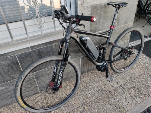

какие по ширине шины влезают в эту раму подскажете? дх шины 2.4 - 2.6 ?полезут или предел 2.1 ?

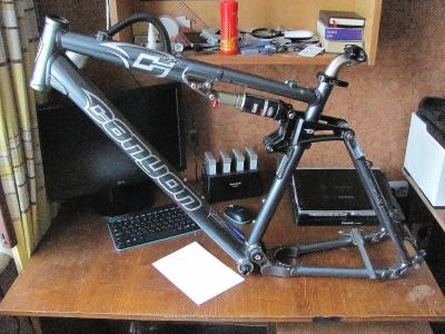

А я всё ещё рассматриваю что за раму взять ?
Сейчас обладаю хардтейлом на мк 500 ватт, хочу раму двухподвес и всё переенсти туда.
Что б порекомендовали ? Под 27.5/29,  Шоб сердито всё перенести туда ?

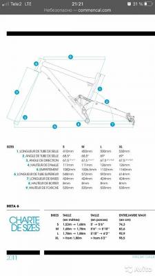

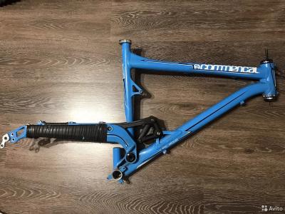

Еще вариант:
Commencal Meta 6 2011
Прямая нижняя труба под бафанг, дропы под эксцентрик - под планетарку.  :-)

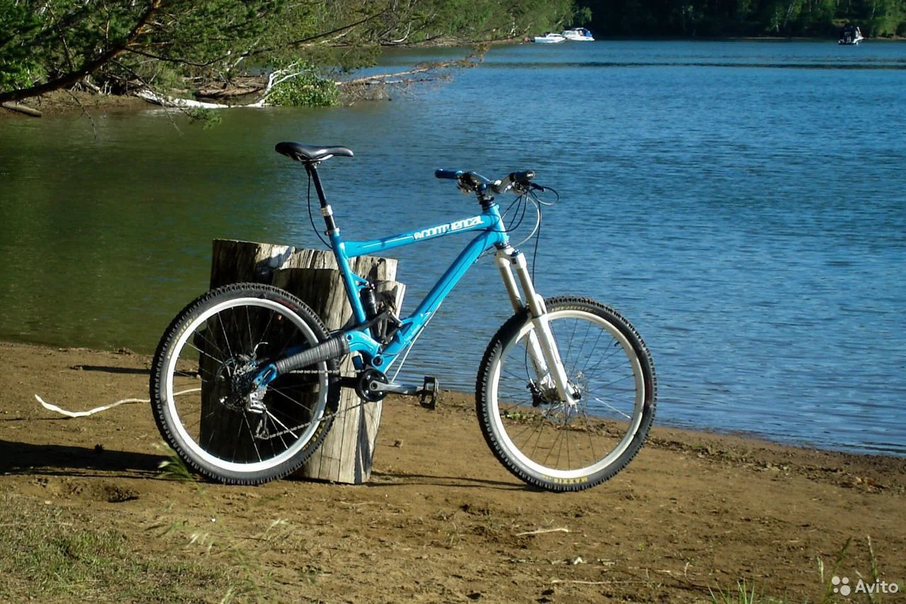

Татос
[user]sa300d[/user], мне приглянулась такая.
Татос
[user]sa300d[/user], вообще на авито надо рыть. Можно и дёшево найти. Вот например, правда треугольник небольшой, это минус. Но там всякое попадается.https://www.avito.ru/mytischi/velosipedy/rama_dvuhpodvesstingerrockshox_2233619086?slocation=621540

Цитата: sa300d от 26 Авг. 2021 в 21:16Можно пример? А то вдруг действительно есть готовый вариант, и не надо ничего лепить.
[user]Stanislavchik[/user] выложил фотки рамы Commencal Meta 6, она сейчас на авито есть, годная вещь.

Вчера купил жертву - недорогой и алюминиевый Rockrider st530s размер L, c 190 мм аммортизатором резина 2.6 проходит максимум - минимальные зазоры по нижней части маятника. Рама вроде не плохая, а что к ней прикрученно - менять, к сожалению.
Татос
[user]NickNick[/user], я её тоже там видел. Стоящая рама и цена нормальная.https://www.avito.ru/irkutsk/velosipedy/rama_commencal_meta_6_xl_2211444347?slocation=621540
Добавлено 26 Авг. 2021 в 21:47
[user]Keksus[/user], рама неплохая, но места под аккумулятор в треугольнике совсем мало.
