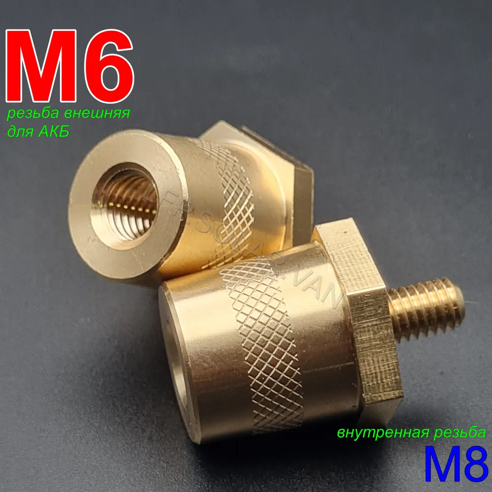

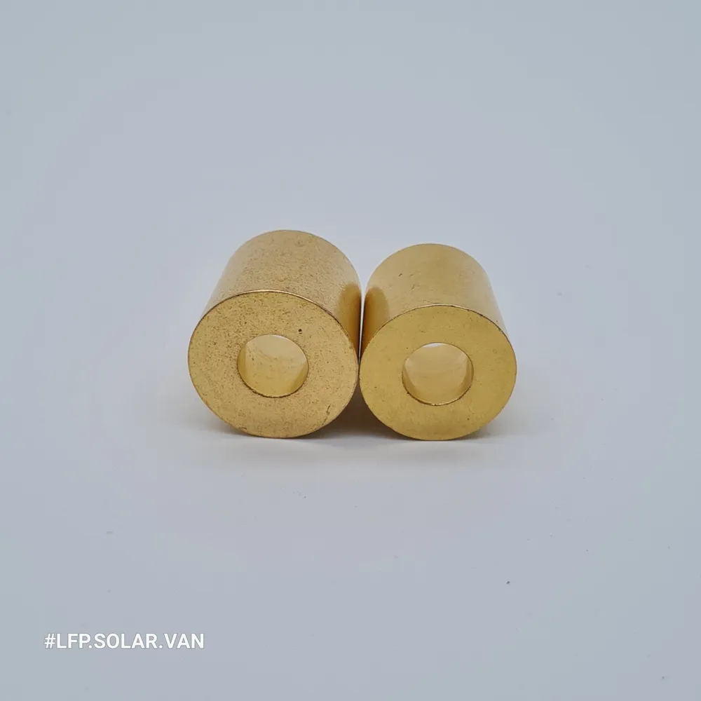

**** речь про призмы ****
по идее то их надо 3 шт - между призмами, каждая 160*116 кажется.
В идеале (если без внешней скорлупы) - еще с 6 сторон снаружи. Ну либо тупо бронепленкой пощедрее.
Разговор о том что и с пластмассовым корпусом одинхрен сборку стягивать скотчем. И внутри корпуса крепить чтоб не болталась даже при ударе.
Ну либо не в корпусе если - истратить еще моток скотча или изоленты.
Кстати если по счастливому стеченb. обстоятельств расстояние по токовыводам близко к родному и клеммами машины можно дотянуться - то цилиндры-токовыводы, естесьно, наворачиваются прям на токовыводы крайних банок. То есть тупо приворачиваются винтами. И болтаются.
Это если токовыводы - такие
Они не болтаются но прокручиваются. Сильно затянуть - опасность сорвать болтом резьбы на банке.
Возможно есть смысл сразу брать которые целиком точеные с резьбовой шпилькой вниз. Напрямую в ьанку.
У меня такие были, но то ли я их угробил в экспериментах то ли потерял то ли не помню что. Мож диаметры кривые были?
