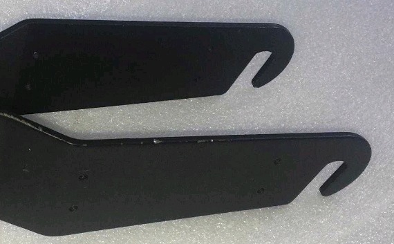

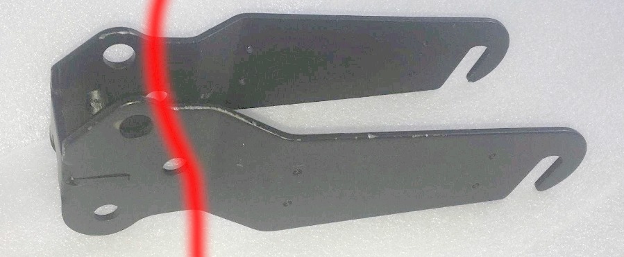

Вот сюда любое колесо войдет и место еще освободится.
Сергей_1959
Вот сюда тоже вошло-бы и мне этот вариант нравится больше.

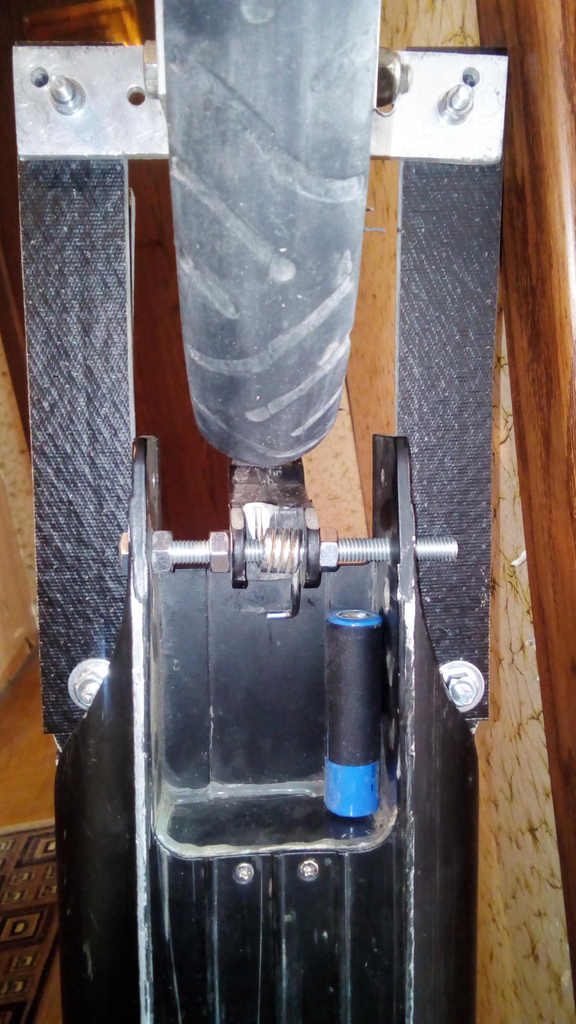

Я не уверен что это самопал, как я понимаю это снято с S3 Plus или PRO... может быть вот так будет виднее.

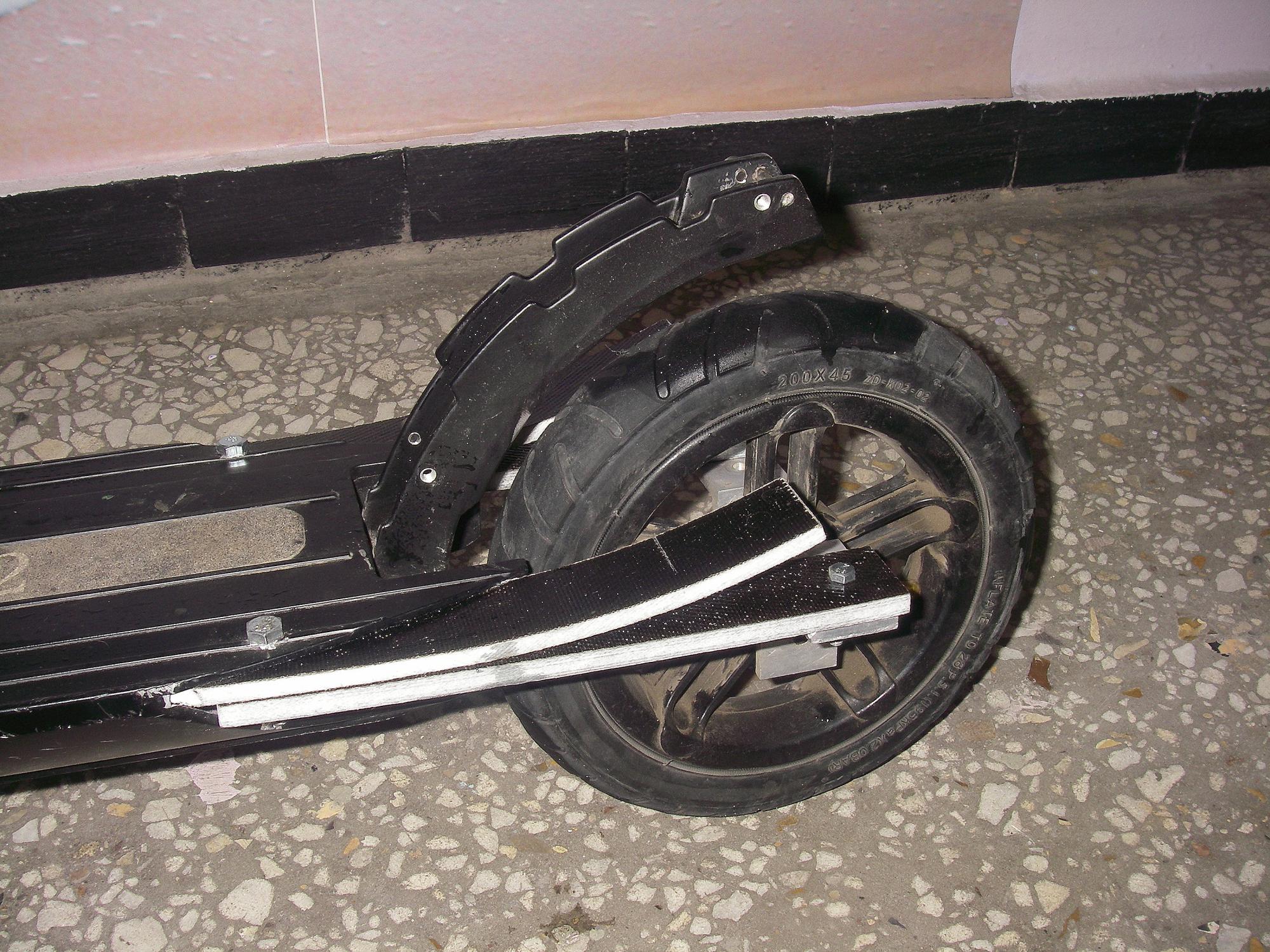

подробное видео установки бескамерного колеса с ссылками на запчасти
Сергей_1959
2 минуса: колесо неразборное (будет непросто сменить покрышку) и оно трёт о вилку, что заметно при прокручивании колеса от руки. И кстати, на ниппеле не одет колпачок, т.к. он будет задевать за вилку. С колпачком всё просто, а вот с покрышкой будут проблемы.

MoRoman
Цитата: Сергей_1959 от 09 Окт. 2019 в 01:10оно трёт о вилку, что заметно при прокручивании колеса от руки.
нет, не трет.. ошибка в том, что он не поставил между подшипниками втулку, у него теперь перетянуты подшипники, потому и крутится плохо..
Сергей_1959
Не-а, так ведёт себя кривое колесо с лёгким биением когда цепляет за вилку, я на это насмотрелся когда подкачивал стоковое колёсико, которое чем больше качаешь тем сильнее выпирает. Насчёт втулки я не понял, у него вроде стоковая ось для которой втулка не нужна, вот только запрессовал он некорректно.
MoRoman
Цитата: Сергей_1959 от 09 Окт. 2019 в 09:31Насчёт втулки я не понял, у него вроде стоковая ось для которой втулка не нужна
на этом колесе нужна, или надо было пару шайб докладывать, по посадке подшипники не упираются в проточку на оси, ступица шире на 2-3 миллиметра, поэтому подшипники будут перетянуты. У меня же есть это колесо... и ещё раз - не задевает оно у него.

Цитата: MoRoman от 09 Окт. 2019 в 09:36поэтому подшипники будут перетянуты
Скорее всего именно так и произойдёт. Автор ролика о многом не договаривает и не предупреждает. Возможно и сам не подозревает о таких "подводных камнях". У меня, например, "родная" втулка в купленном колесе не соответствовала нужному размеру. Китай ё маё.
PS: автор косвенно это сам подтверждает, когда говорит "Немножко они чуть-чуть короче, но я думаю" - ось короче, чем нужно. И зажатые подшипники себя уже показали -  в руках колесо крутилось нормально, лучше, чем после установки в вилку.

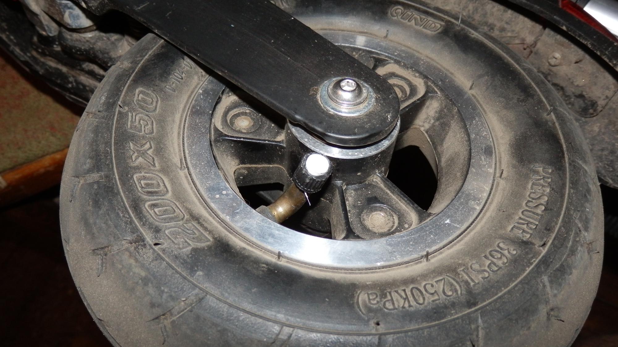

[user]MoRoman[/user], моё новое разборное крутилось от руки в 3 раза дольше этого, подшипники шире на 1мм и гораздо дешевле этих, да и замена подшипников и резины удобнее - и при этом ничего не надо подкладывать, всё на своих посадочных местах. Наверное заканчивать сезон буду именно на нём, если не проколю конечно, что-то последнее время много битого стекла на дороге...

[user]Сергей_1959[/user], однако должен заметить, что размер шины у Вас на фото - "200х50"(устаревшая маркировка), а по ссылке - "8x2.00-5"(диаметр х ширина - посадочный диаметр) - это различные(!) шины. По ссылке более низкопрофильная шина чем Ваша и её меньше "распирает" в ширину под давлением. Ваша шина скорее под S3 PRO, чем для S3 /имхо/
(добавлено позднее) Упс, забыл важное сказать: по ссылке шина - на 70psi, против 36psi на фото (наверняка приходится перекачивать, чтобы нормально кататься), поэтому, в том числе, и меньше "распирает".

[user]Serg_On_Kugoo[/user], моя шина на фото куплена хз когда для KV-950 и в отличии от стоковой не бьёт и не распухает в вилке при 3Атм. Ссылки на Али долго не живут ничто не постоянно всё меняется, возможно шина по вашей ссылке вообще шедевр китайского ширпотреба, подождём отзывы.
