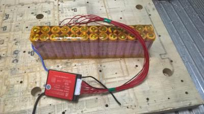

2 абсолютно одинаковые БМС Daly, паралельно подключены, пока норм, дочка проехала 17км, напряжение упало на 1-1.2 вольта.  Суммарная ёмкость по идее 6,6Ач + 12.4Ач но это не точно.

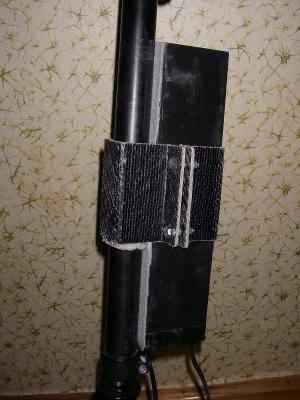

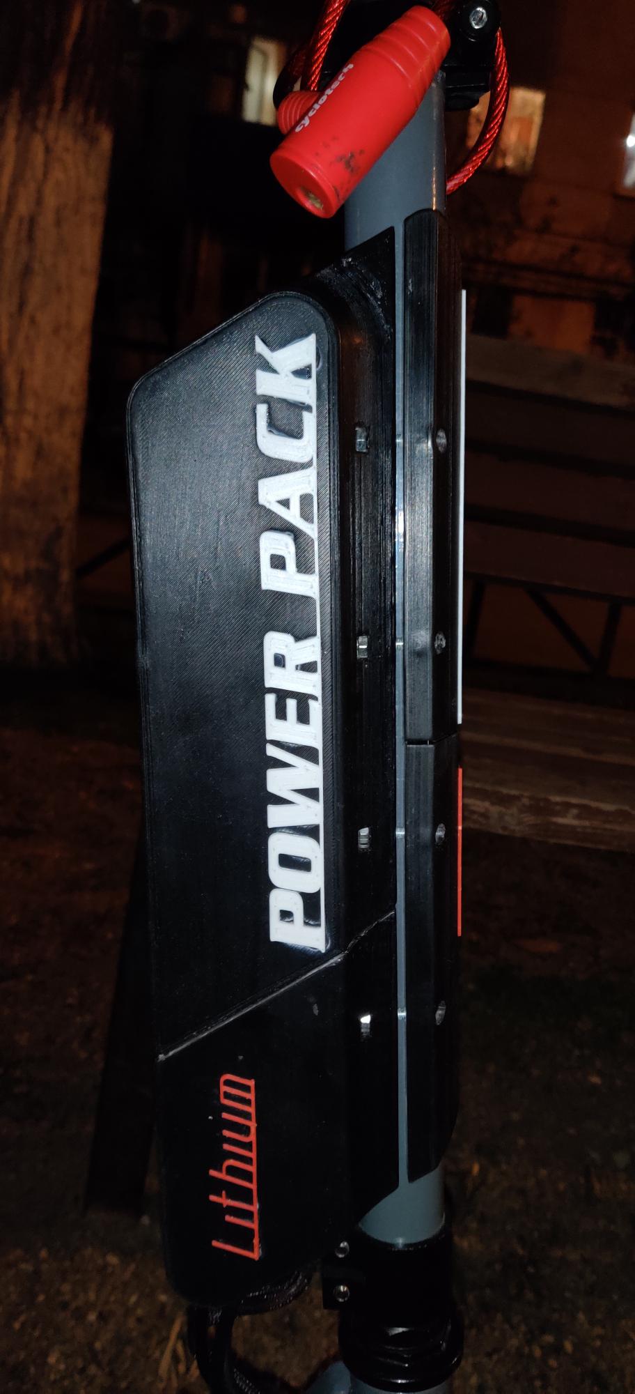

кот ленивый

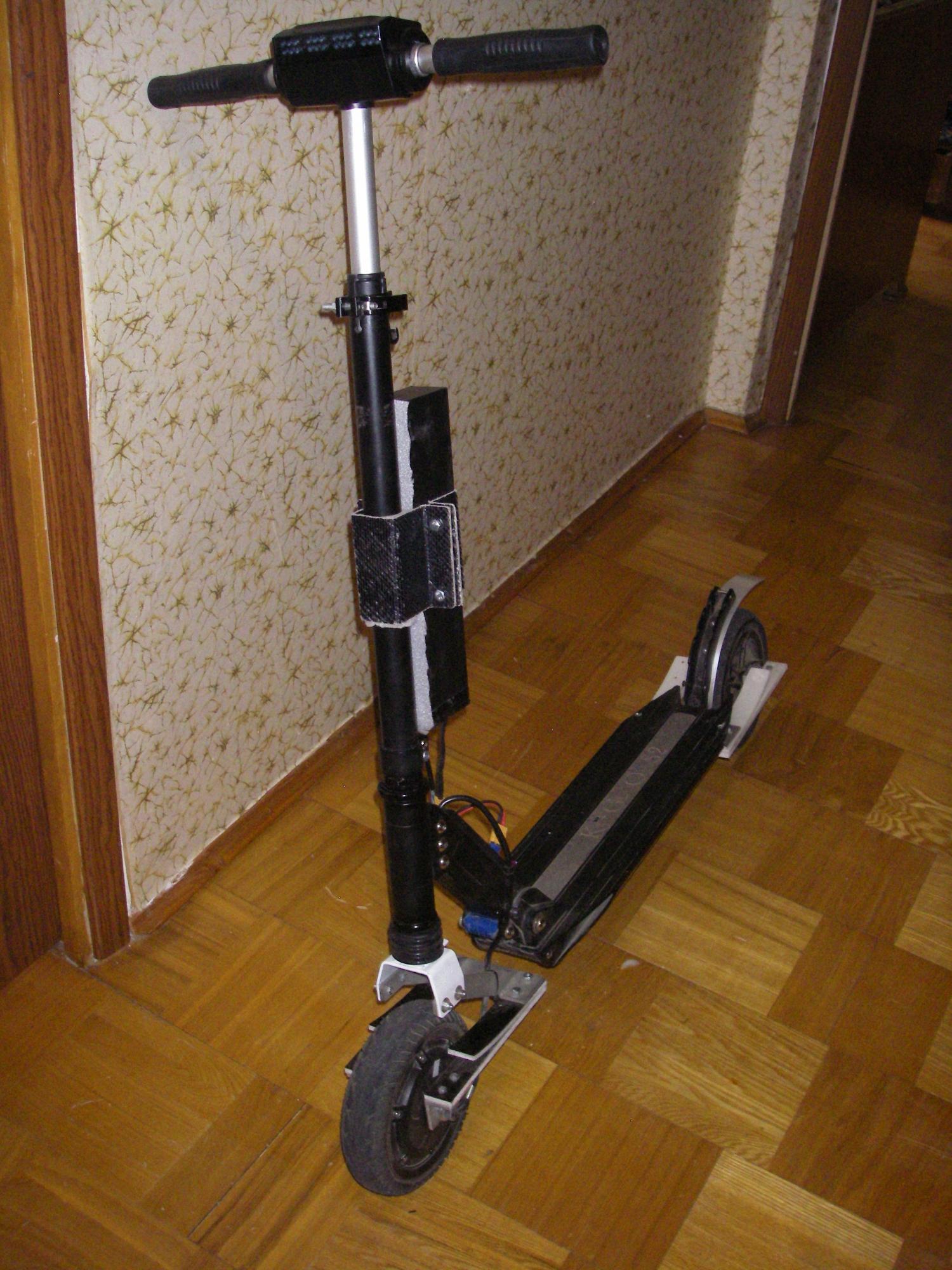

Вариант крепления дополнительной/альтернативной батареи.
Надежное крепление!
Способ изготовления - выклейка/3D печать.

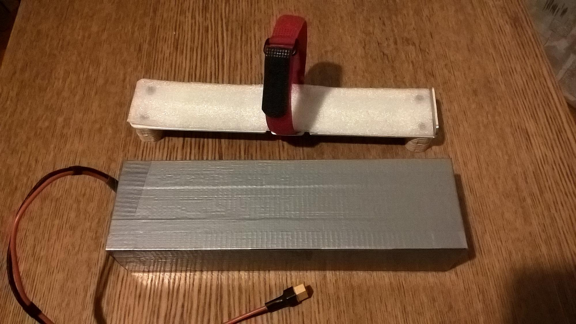

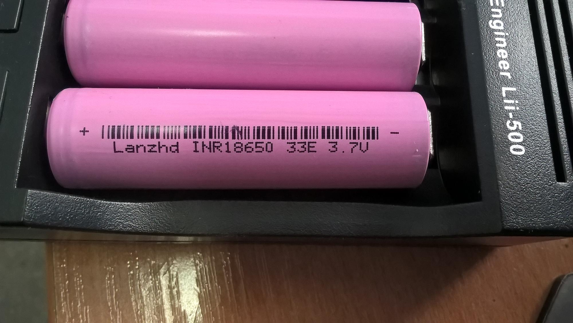

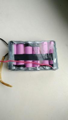

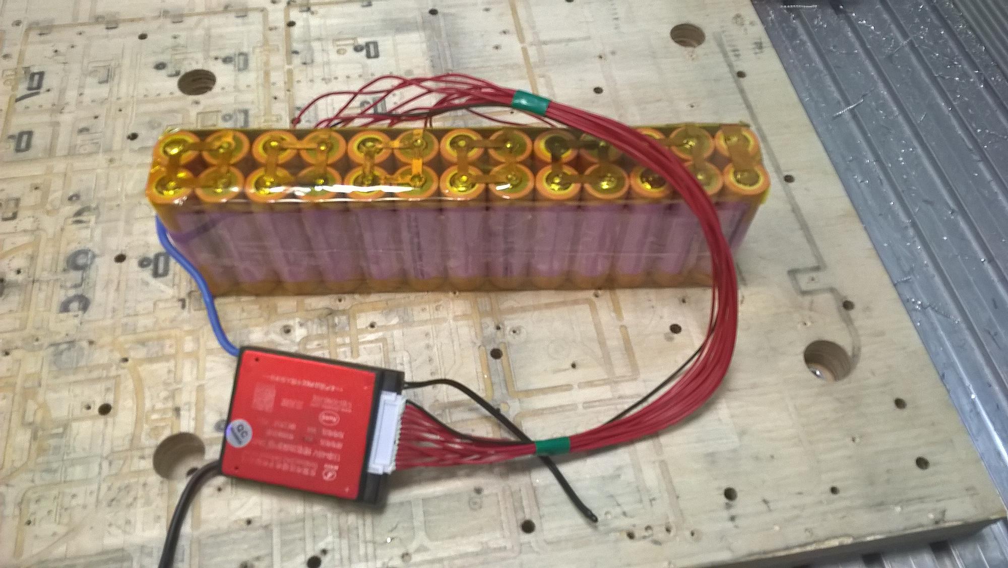

В свете последних модернизаций моего драндулета, выяснилось, что имеющаяся батарейка не справляется с возросшими требованиями...
Поэтому, сделал дополнительную батарейку в целях тестирования. Пока 13S2P, если тесты покажут, что увеличение параллелей дало положительный результат, то буду делать новую батарейку 13S5P. А может обойдусь и 4Р, набирать вес как то не хочется, и так уже под 15ку весит...
В общем, пока дополнительная батарея и держалка для нее. Завтра куплю пару хомутов на 32 и приделаю к рулевой трубе...
Под скотчем текстолитовый короб, а внутри него
Собрано из таких банок
Не слишком кучерявые, но будем надеяться, что хотя бы похожи на что то приличное. :-D
Подключаться это будет через тройник из ХТ-60 две вилки-розетка.
odo - 6650 км
cephal

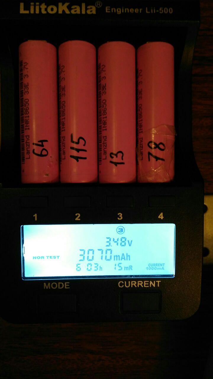

Цитата: ssilk от 30 Май 2020 в 00:38Собрано из таких банок
Из таких же прошлым летом собрал свою доп. батку 3s4p. Повелся на хвалебные оды им на ютубе тогда и цену, правда брал с рук у чела из остатков большой партии. В результате тесты показали, что они годны лишь реально как вторая батарея в параллель, высокотоковыми от них и не пахнет. Разряд в 5А уже давал у каждой просадку и нагрев ощутимые. С шоколадными, конечно, не сравнить. 4р еле вытягивает общий ток в 12А, на 15А нужно было бы минимум 5р. При этом просадка у 4р выше, чем у старой куговской 3р, замерял отдельно на макс. нагрузке разными амперметрами. Хорошо что у вас еще живая основная шоколадная акб, как подпитка вполне годно, но я бы сразу добавлял минимум хотя бы 3р из этих недо-банок. Возможно, мне не повезло с партией, конечно, на ютубах из них чуть ли не по 10А выжимали длительно, но это же ютуб, там снять что угодно можно за лайк-репост-рекламу...
В общем второй раз я точно из этих банок не стану собирать никаких акб. Тем более что сейчас выбор их на том же Али огромен, появились новые типо-размеры с гораздо лучшими датащитами и отзывами.
