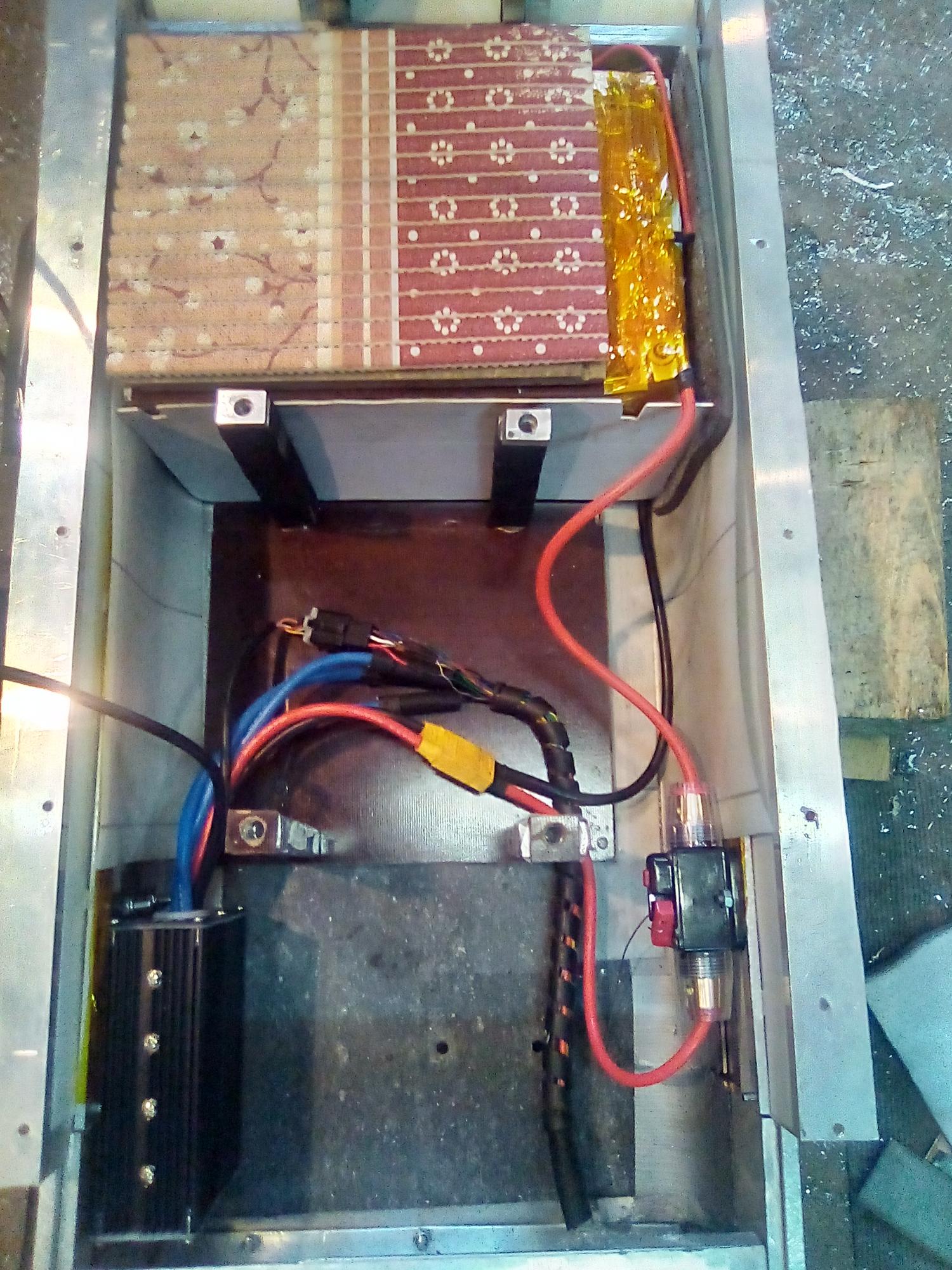

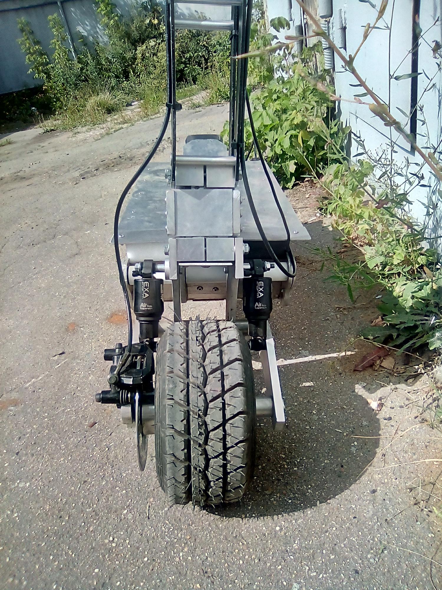

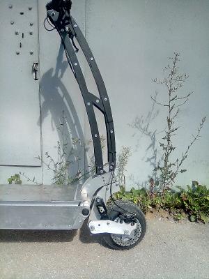

 :-) наконец то  поставил его на ход , начал тестировать.
Вес с двумя акб 16s A123 , 48в 58 кг. Насколько я помню Восток-1 тоже около этого весит. Дуалтрон Х 60кг.
Мотор  в данный момент bldc 48в , 1квт , внутри масло около 50 мл.
Як 12ф , ну и в ближайшие лет пять предстоит куча мелких доработок и улучшений как всегда.
На сегодня выглядит он так.
До этого для справки переделывал гусь и рычаги три раза !
Заменил подшипник на роликовые две шт. Все встало на свои места, по прямой едет как вкопанный , на поворотах тоже все нормально , тяжеловат нужно чуть корпус перемещать при вхождении в повороты, вообщем я с ним щас общий язык нахожу.
Тяга хорошая с пробуксовкой ( надо Як поднастроить чтоб такого не было ) .
Что еще.....
Все же хочу перед колесо чуть побольше поставить....
Чисто для эксперементов, но картинговая резина , бардюры камни и др кушает на ура , неубеваемая ! Хочу еще рулевую стойку другую поставить , трубу 48мм , для сравнения , может с трубой лучше будет., хотя труба менее функциональна чем та которая сейчас .
Напомню , самокат делался без проекта , только по фотографиям и размерам Восток-1 , без фрезеровки и токарки. Всего несколько деталей мне делал фрезеровщик и токарь из Питера , потому что наши местные морду ворочили и за 500р работу браться не хотели.

Очень много острых углов.  Ножницы в подвеске пугают.

Цитата: SergioL от 13 Авг. 2020 в 00:36наконец то  поставил его на ход
Поздравляю!
Серьезный аппарат получился. Его еще немного довести до ума (крылышки, свет, покраска и пр) и будет вещь. :wow:
Вот только батарейки на вид несерьезные. Какой пробег на них сейчас?

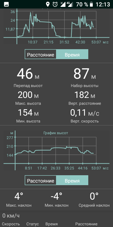

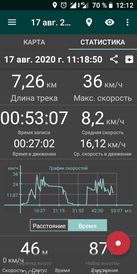

Погода шепчет , сег до магаза за игольчатыми подшипниками и медн шайбами прокатился , пока переделывал перед подвеску , убил несколько штук ,как я понял у меня это будет расходный материал.
На показания Як дисплея можно не сиотреть , я три раза отключался,разве что температура мотора,  а вот GPS ,  да можно анализировать. Масло мое все вытекло....клей который я использовал его просто разъело. Позже заново буду делать , в этом году все....заеб....алюминий кроить и вообще с ним возится.

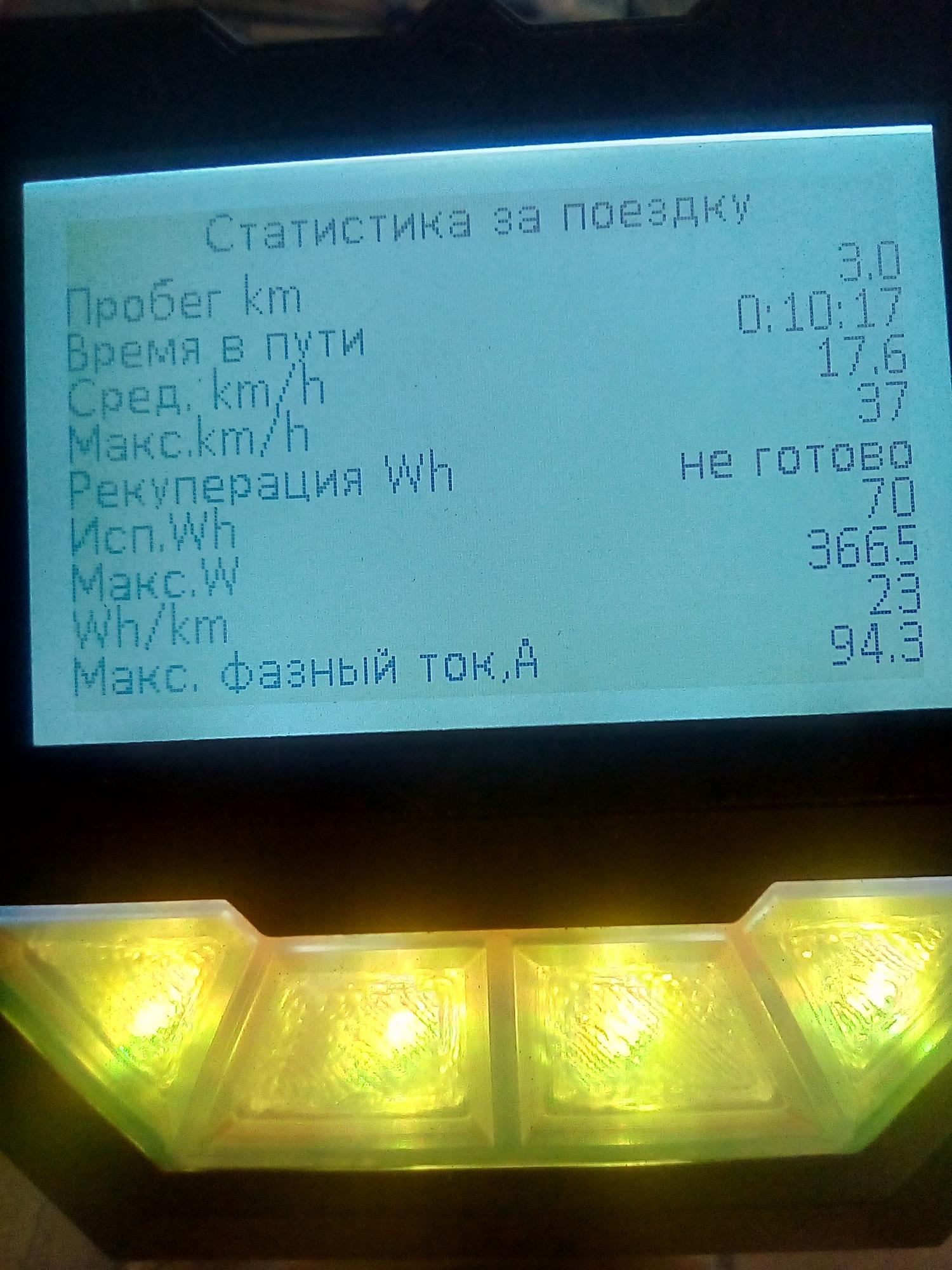

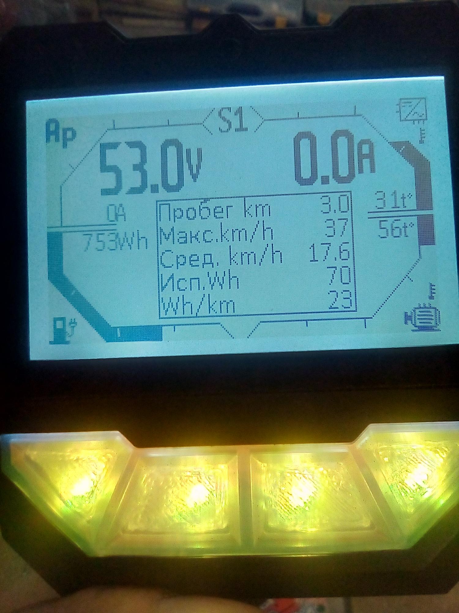

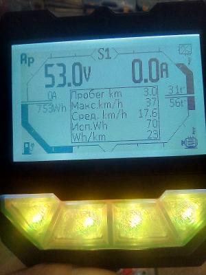

Цитата: SergioL от 17 Авг. 2020 в 12:59На показания Як дисплея можно не сиотреть
ну вроде мормальные показания..

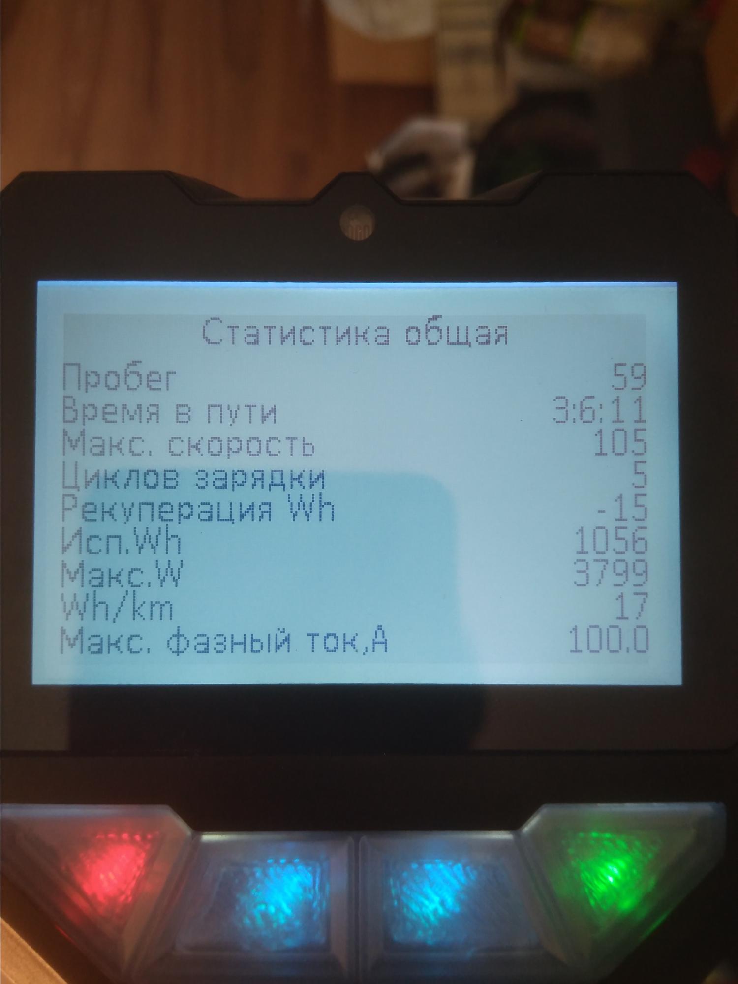

Единственно странновато для меня при пике мощности в 3700Вт пик скорости 37 и колесо немного прогрелось.
И вы на S1 катаетесь? Или сбросились настройки? Увидел, вы перенастроили S1..
Максималку не смотрите, это холостой ход
SergioL
#107

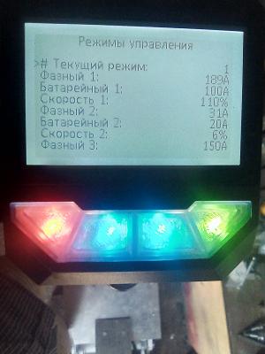

Пока из настроек стоит следующее
S1  , я не переключаюсь , только на ней. Фазный 189 , батарейный 100, предохранитель  у меня на 100 стоит. Ослабление было 20, поставил 30 , стало получше.
Все остальные настройки, не трогал не знаю.
Обращатся к Васе с вопросами , чето побаиваюсь.
Не могу понять где узнать какой батарейный ток макс , или может как то высчитать? Я  любитель. Где то понимаю , где то нет ;)
У меня китай контроллер есть , на 50ампер , в пике 2квт я думаю вытянит , в качестве эксперемента его хочу поставить  , может и Як не нужен будет. Да и вообще интересно там три скорости одна из них 110%   сколько поедет , так для сравнения за 28 тыс конт и за 2000 тыс .
