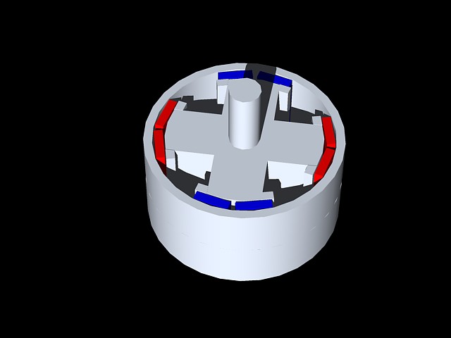

Цитата: Сергей373 от 25 Фев. 2020 в 07:42
кто нибудь может рассчитать какая площадь железа и сколько меди надо с каким сечением - под генератор на неодимах и средненького железа от сварочника  - 4 полюса  - и это при 6000об в мин? или все только и умеют формулами жонглировать а применять увы? и придётся самому опыты проводить и выяснять?
генератор нужен 70 вольт  - 1.5  киловатта при 6000 об в мин

Цитата: Сергей373 от 25 Фев. 2020 в 17:24
ну и флаг им в руки! а я если бы хотел заработать на разработках то здесь бы нечего не выкладывал а в тихоря бы делал и даже денюжку заплатил типо знающим! но это не про меня! денег не дам! а что вас удивляет в этом средненьком железе? есть у меня МК - как раз на этом железе сердечники ! и я его раскручивал до 1500 об в мин - так как там 16 полюсов это железо справляется с этими же 200 герцами! и не греется! видемо в союзе норм железо делали - хрупкое ска ! не то что сейчас  даже не хрустит!
Проммоторы больше 3000 на 50гц на таком железе не делают. Даже на "советском". 5квт автогенератор высокооборотный - вроде, я сам не измерял, на японском железе 0.1мм. С водяным охлаждением. Как устроены авиационные моторы на 400гц - это надо поспрашивать у Скворцова.
Флаг в руки... конечно, на том и живут, но я про другое - всё таки тут не специализированный форум таких спецов, могущих прям всё посчитать. А вот самому решить из анализа существующих конструкций - это практическое решение.

Цитата: Сергей373 от 27 Фев. 2020 в 20:01
как то так - наверное
Такое ,,сцепление,,  будет всегда вести, как недовыжатое механическое . :exactly:
Как быть?? :bw:
Может без магнитов сделать , как индукторный двигатель - свойства могут быть очень похожи , но без тока в катушках будет полный ,,айс,, !

7ambrion
Цитата: Сергей373 от 26 Фев. 2020 в 14:54мне незачем скорости переключать - просто ручкой газа будет меняться скорость
Обороты двс при этом будут меняться?
7ambrion
Не понимаю тогда в чем отличие от элестро-сцепления ) в коробке как бы передачи должны быть а тут же их нет тогда?!
По смыслу "сцепление" предполагает два устойчивых состояния. А тут планируется рабочая постоянная разница в оборотах. Это, по смыслу, либо "муфта" либо "вариатор" (как вариант кпп).

7ambrion
[user]Сергей373[/user], ок, допустим нет прямой зависимости но как тогда реализуется передачи тяги? На двс чем больше оборотов тем больше квт, соответственно больше выдает генератор ) но и на мотор именно эти ватты пойдут а не какие то другие, или как?! В общем если даже там присутствует элемент редукции, как собственно это и происходит на любом тс с эл.сцеплением то именно коробкой это все равно сложно назвать или я опять что то упускаю?! )
Если же коробка то как минимум следовало бы группировать магниты или обмотки в генераторе и отключать/подключать их в зависимости от скорости на которой едит тс ) или я не прав в первом пункте и исходя из этого и тут не прав?!)
