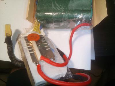

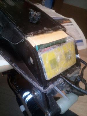

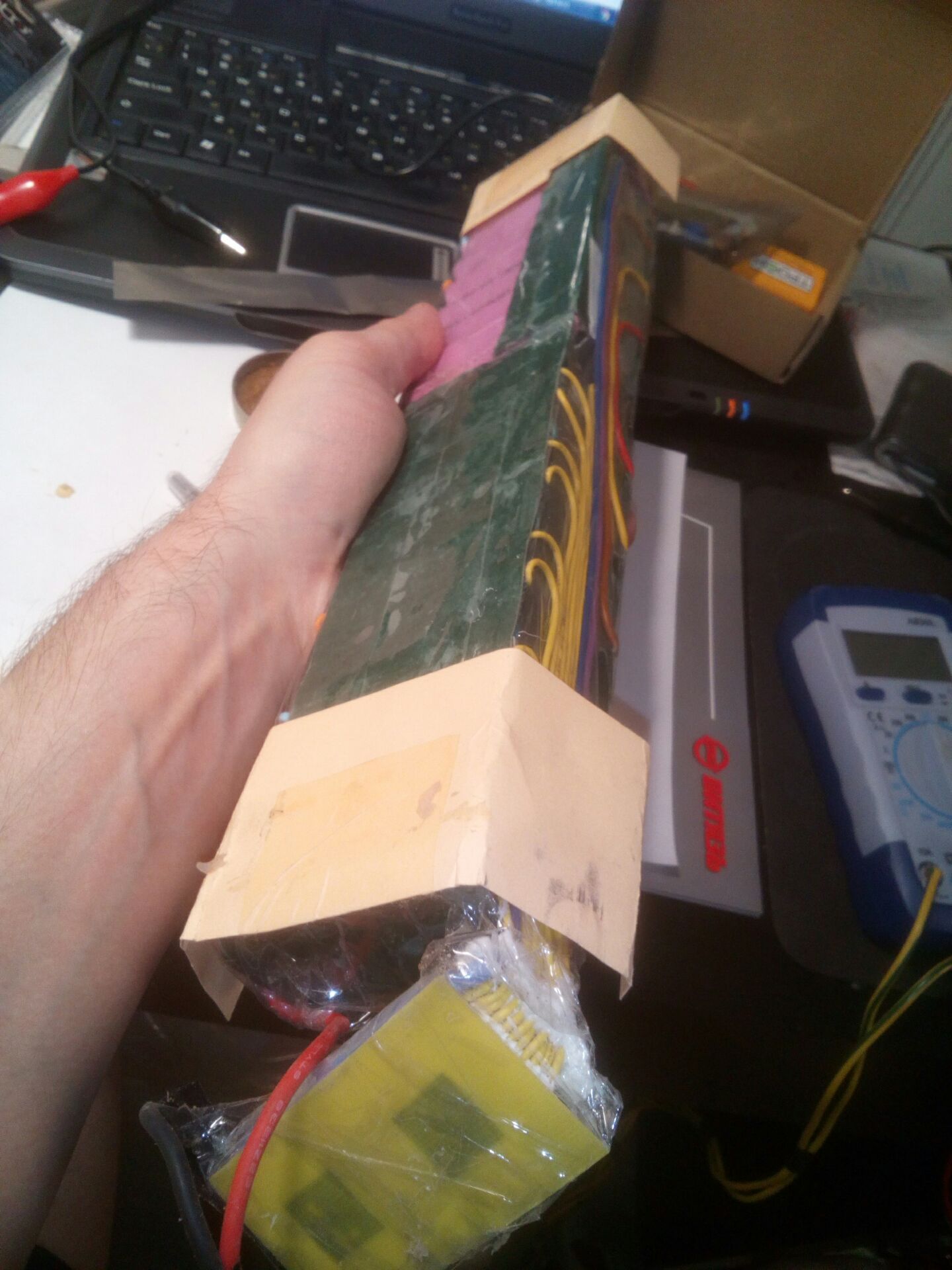

xsergo11
[user]vip69[/user], вот аккумулятор и что-то я не пойму как секции замерять
xsergo11
Вот что у меня получилось:
все секции (аккум севший)  имеют напряжение по 3.7 В
А вот три аккума справа скраю имеют напряжение 2.9 В
Sonar
Цитата: xsergo11 от 31 Июль 2019 в 19:42А вот три аккума справа скраю имеют напряжение 2.9 В
Собственно они и являются причиной отключений.
Kugoo S2 blue, 36v, 20,8A/h, 2WD, 1,9kW max, Prog disp v3.8, Prog drive v1.9, odo: 32410km.

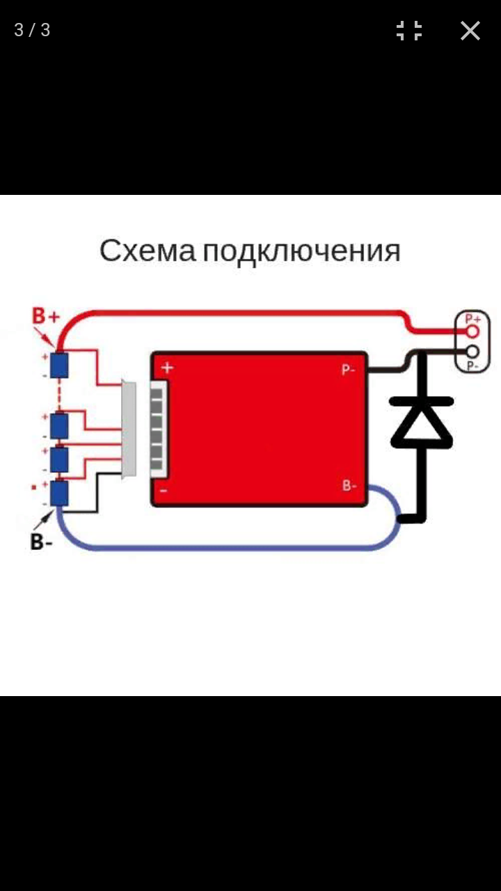

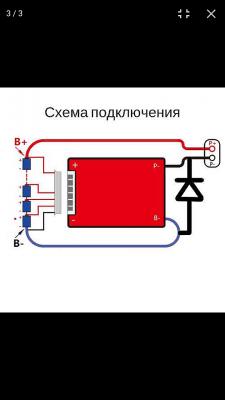

Fedorov
#21
Есть вопрос по электрике))
а верно ли включение диода на этой схеме??
Задача - зашунтировать БМС при рекуперативном токе, чтобы электросамокат Куго не отрубался при полностью заряженной батарее.
Я думаю что ничего страшного, если в течение 10 секунд при торможении будет небольшой раскосяк по напряжению на элементах. Ну и естественно при полном заряде, при напряжении выше чем 42,5 Вольта нужно сохранить работоспособность самоката.
https://electro.club/f/83602
Sonar
[user]Fedorov[/user], не стоит этого делать. Защит много не бывает. Вот глюканёт у вас зарядка и будет тоже самое, что и на видео, где самокаты возгораются. При рекуперации, конечно, перезаряд кратковременен, но от этого ресурс батареи резко сокращается.
Fedorov
Цитата: Sonar от 15 Авг. 2019 в 18:24Вот глюканёт у вас зарядка
Согласен, что безобразие. но меня больше напрягает безопасность при отказе тормоза. Процесс зарядки практически всегда контролирую.
приглядитесь пожалуйста на схему, Диод верно включён?
vlad-2015
Что-то должно бахнуть при таком включении  /:-)

vlad-2015
Без электрической схемы платы непонятно.

Сергей_1959

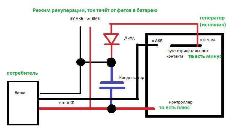

Цитата: Fedorov от 16 Авг. 2019 в 11:23Потечет ток при рекуперативном торможении через диод или нет?
Ну у вас-же есть под рукой самокат без этого диода, поставьте в разрыв амперметр и сами всё увидите. А с помощью одной из программ по ссылке выше вы вводите свои задумки и программа ответит вам где бахнет или-же даст рекомендации как надо.
Sonar
[user]Fedorov[/user], странная у вас схема. Во первых, откуда у батареи три провода? В стоковых аккумуляторах, как правило, всего два силовых провода. Что бы токи рекуперации шли в батарею без участия BMS - требуется установить диод на минусовые контакты BMS "B-" и "P-". Направление протекания тока через диод должно быть от "B-" к "P-". Но учтите, что всё это вы делаете на свой страх и риск и, если что, я виноват не буду.
Fedorov
Цитата: Sonar от 16 Авг. 2019 в 13:13Направление протекания тока через диод должно быть от "B-" к "P-"
Если В-  это к минусу батареи от бмс, а Р- это к разъёму от бмс.
То при обратном токе от контроллера к батарее диод должен быть включён палочкой - к силовому разъёму, а юбочкой к минусу батареи По чёрному минусовому проводу.
Разве не так??
Сейчас по приведённой схеме этого не происходит. Верно?

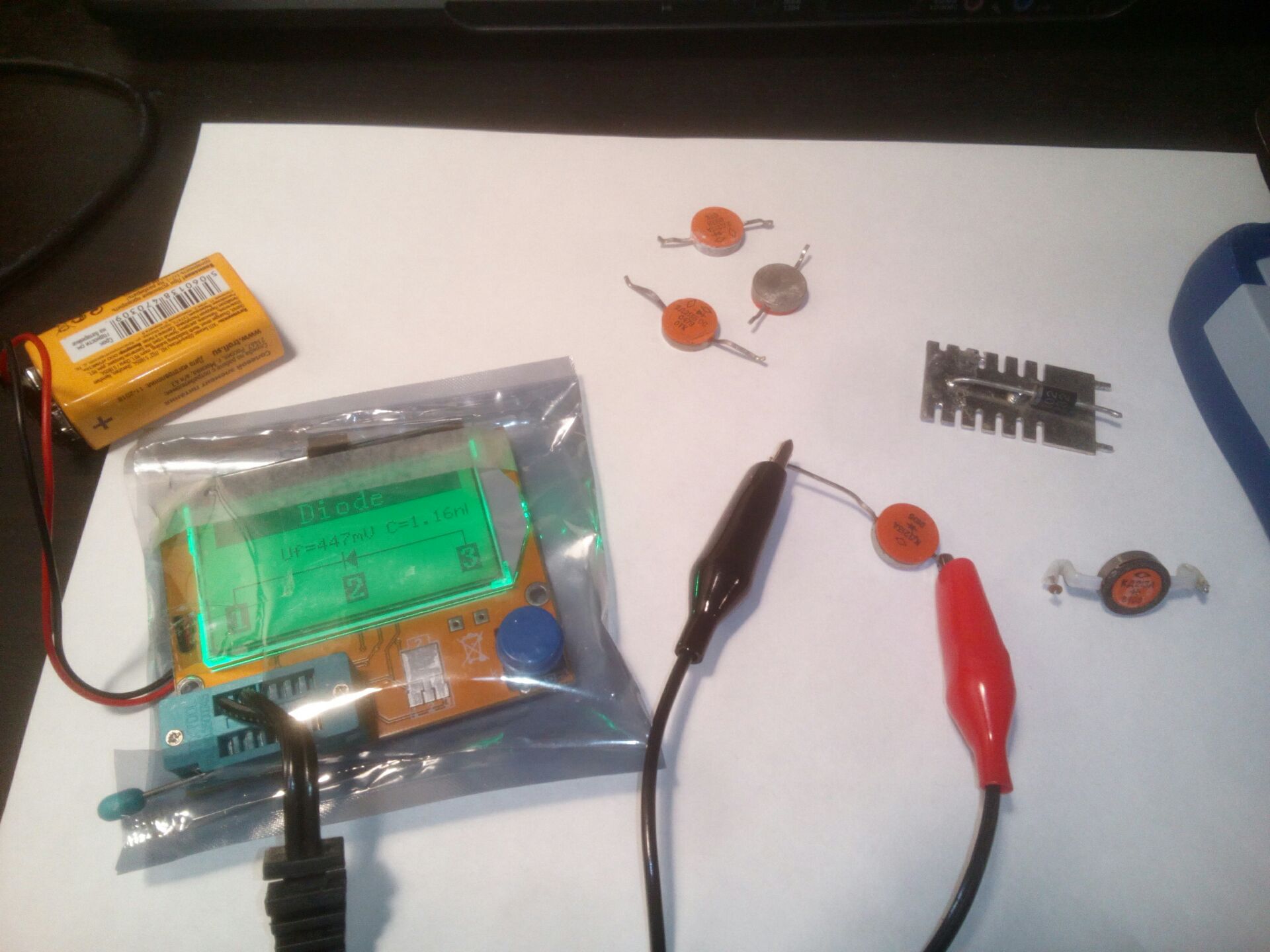

Fedorov

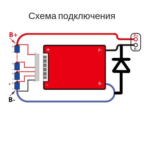

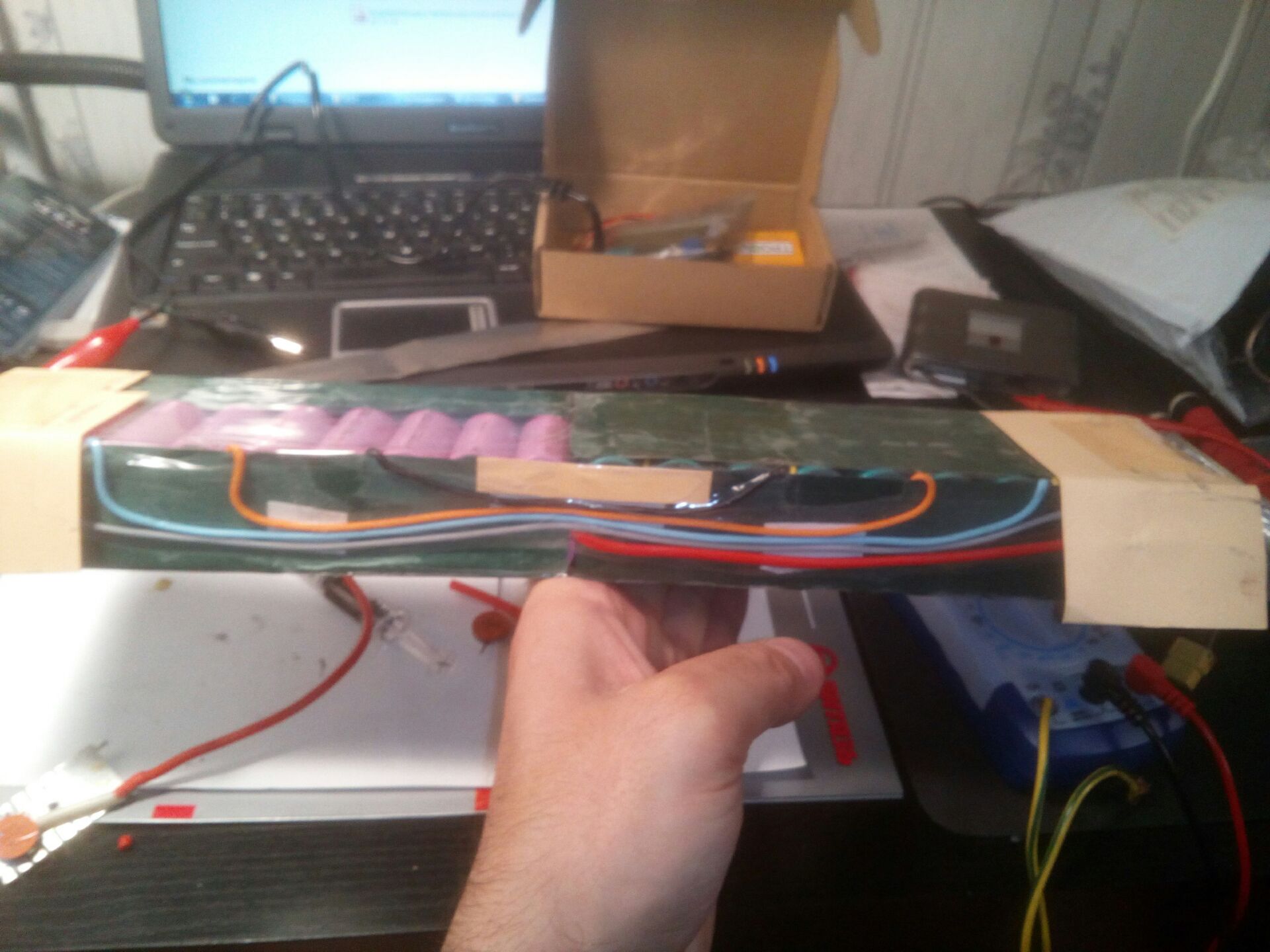

#34
Исключаем отруб самоката при рекуперативном торможении с полностью заряженной батареей (42 - 42,5 Вольта)
Затраты минимум, найти диод с массивным корпусом с рабочим током более 7 Ампер. (Свыше 7А контроллер не отдаёт)
Попались в руки 2Д213 с номинальным током 10А
Из минусов переделки - bms теперь не сможет отключить батарею от вышедшего из строя зарядного устройства, если вырастит  напряжение свыше 42,5 Вольт.
При рекуперативном торможении кратковременные различия напряжения на отдельных секциях батареи считаю нормой. Торможение - всегда скоротечный режим.
Основная важная защита батареи с помощью bms при разряде остается в работе.
Заодно проверил состояние прочности самодельной батареи 10S4P после двухмесячной эксплуатации. https://electro.club/f/82275 Вынул её из пластиковой коробки - всё крепко, без люфтов и перегибов.
Диод припаял на простой теплоотвод и приклеил к BMS.
На внешней батарее 10S1P установил тот же диод, но без радиатора. Рекуперативным ток на этой батарее не более 3А.
Схема включения диода:
Диод шунтирует работу bms, впаян параллельно ей по минусовому проводу. На красный цвет монтажных проводов не обращайте внимание) другого провода не нашлось.

Эни-КиловольтСПб
Огромная благодарность всем откликнувшимся!
По замерам: R7-54К, хотя по номиналу 100 и в схеме 100; R8-9,1K-ок; D3 ведет себя странно: прямое 1,5М обратное-бесконечность; Выводы 1,11,20 прозвонены,рассмотрены- ок; R2 отсутствует изначально.( пробовал вставить вместо него МЛТшку требуемого номинала- очень плохо-описано в верхнем посту) R4,R5,R6 соответствуют своим номиналам +-5%.. Q2 прозвонен- вроде исправен, Q3 заменен с самого начала т.к большенство схем лечения подобных неисправностей, описанных в интернетах сводится к замене оного..

[user]Эни-КиловольтСПб[/user], уже есть право выложить фото
Эни-КиловольтСПб
ЦитироватьМожет вы имели ввиду Q1? Q3 - это фара.
Если соединить красный и синий провода - контроллеры включатся как обычно. В штатном варианте так и происходит с помощью Q1
Конечно же Q1!
Спасибо!
Теперь выкладываю фотку своего модуля!
Добавлено 25 Май 2023 в 12:30
