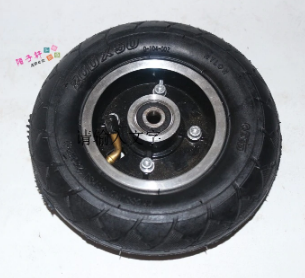

Как показывает опыт, надувное колесо должно быть обьёмом не менее 8х2", которое без серьёзного долиливания в нашу 45мм. вилку не впишется, а более узкие покрышки не выдерживают нагрузки и лопаются, иногда вместе с пластиком колеса. Судя по китайским запененным покрышкам они не используют камеру, но установить такую покрышку можно только на разборное колесо, а они как правило под вилку 60мм. и шире. У меня сейчас под рукой колесо пневма 8х2" с барабанным тормозом и я не вижу простого способа замены стоку, поэтому и пришёл к варианту узкого колеса с литой покрышкой.

... а такое колесо не влезет в нашу вилку 45мм.  ................... и дальше можно вернуться к моему предыдущему посту.

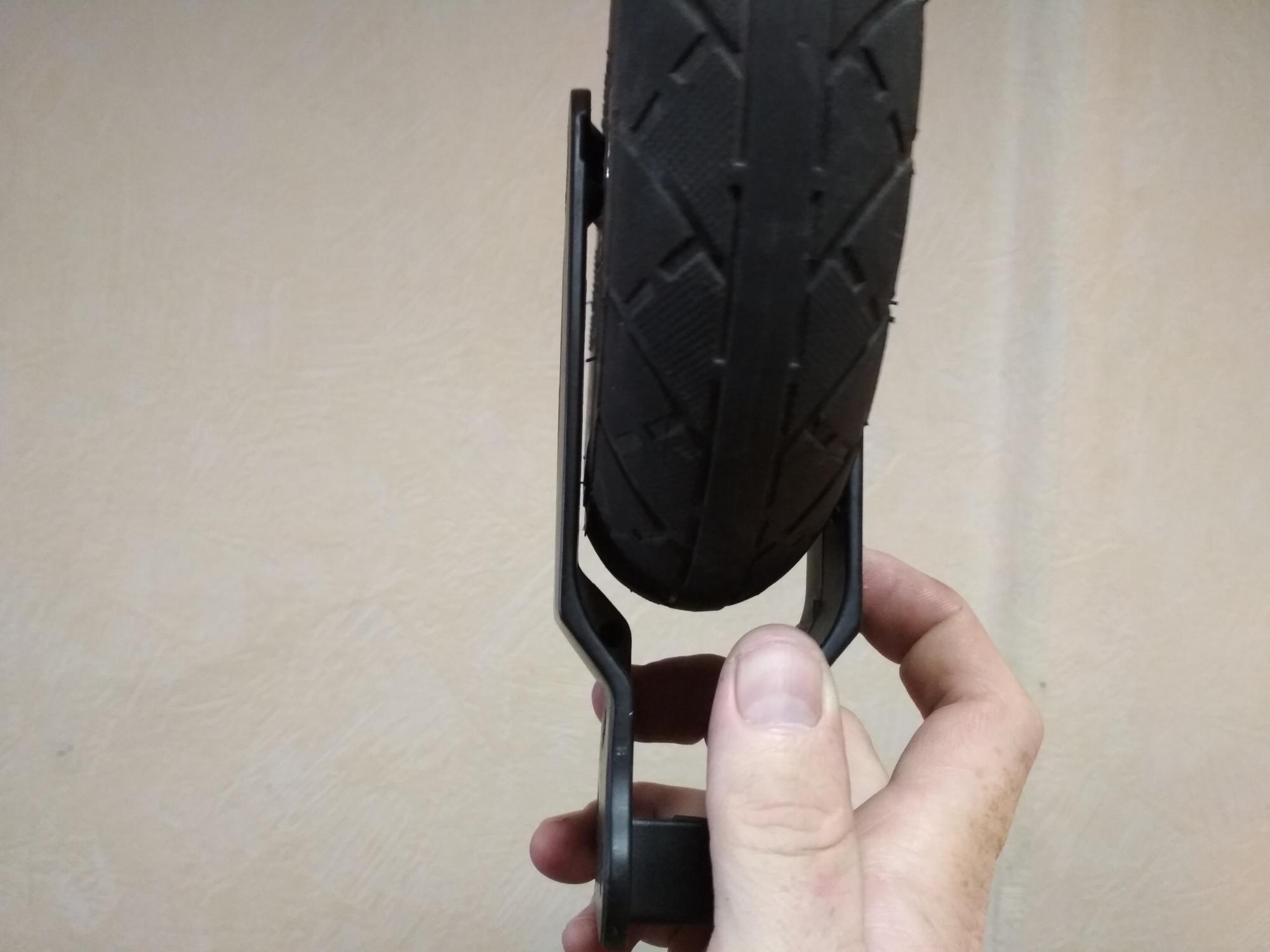

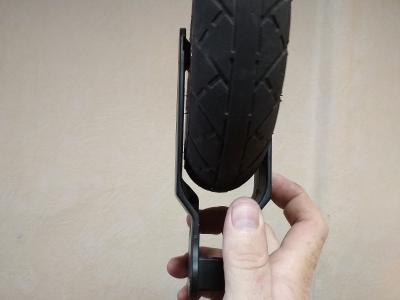

Цитата: Сергей_1959 от 21 Авг. 2019 в 13:20а такое колесо не влезет в нашу вилку
влезет, лично ставил..
PS я про такое если что
Сергей_1959
[user]MoRoman[/user], да, я читал, вилку раздвигали, напряжение осталось. С моим весом это не вариант и рисковать здоровьем как-то не хочется, но для нетяжёлого ездока это может быть и прокатит.
MoRoman
[user]Сергей_1959[/user], там 3 мм разница, 48мм против 45мм, можно и бобышки внутренние немного сточить, на функционал и на возврат родного колеса не повлияет.
Сергей_1959
[user]MoRoman[/user], люди пишут что ещё сосок подтачивали и выступ-утолщение в глубине вилки стачивали, иначе цепляло. У меня такое колесо на KV-950 установлено, заменю его на 2-й мотор, появится вариант для зимы применительно к S3 App, MR12268RS в наличии, прикину может что и выйдет.

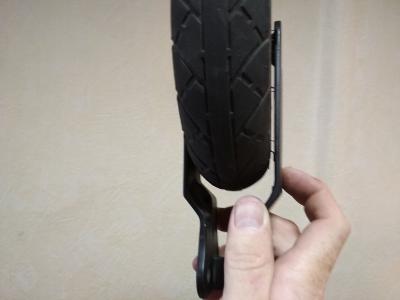

MoRoman
#119
[user]Сергей_1959[/user], выступ точно не подтачивал, сам ездил (100кг) и человеку его ставил покататься, у него лопнула камера в тонком с камерой, пока камера приехала, он на моём катался. Сосок может и пильнул каплю, не помню..
вот накинул его на вилку, видно, что до выступа ещё далеко
Сергей_1959
#120
[user]MoRoman[/user], не удержался, сдёрнул колесо и прикинул к покупной Куговской вилке с Али. Вы правы, ничего не цепляет, по подшипникам 48.5мм. по выпуклостям вилки 44.5мм.  сами выпуклости 4мм., если сточить по 2мм. с каждой стороны останется 2мм. мяса, в принципе жить можно. Попутно взвесил колёсико безменом, потянуло 780гр. ровно на родных подшипниках под 10мм. втулку, ну вес особо не изменится и на МР-ках.
Вижу поторопился я, вы всё сделали сами, в любом случае спасибо!
Ну так что, можем рекомендовать к экспериментам по запененным покрышкам, учитывая то что сосок не понадобится?

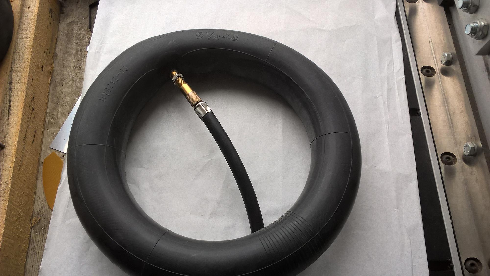

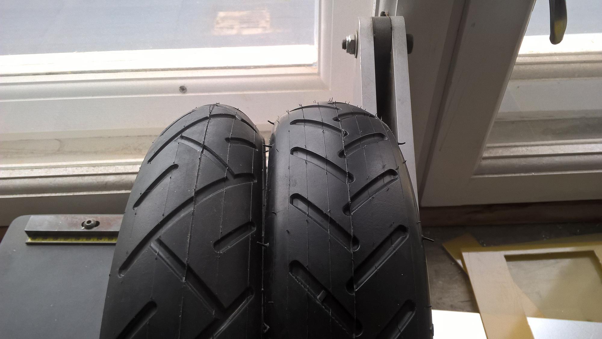

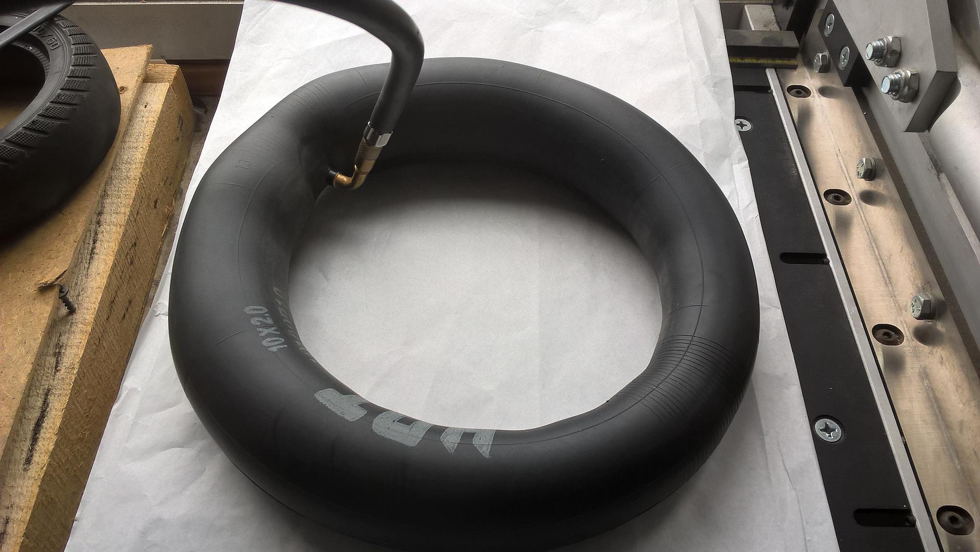

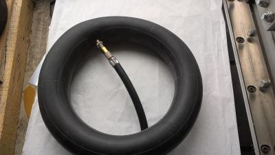

По поводу кривой резины...) Пояснения в картинках, если у кого интернет уже суверенный...)
Покрышки
Справа сяокатная, слева хорст. Разница в цене в 3 раза минимум. Кроме того, при накачивании до штатного давления сяокатная форму почти не меняет, хорст увеличивается в размере, меняет форму, но по прежнему остается кривым.
Камеры
Обе камеры надуты до давления 0.5 бары, 10х2 хорст, 8-1/2х2 сяо...
Выводы очевидны, не?  B-)
