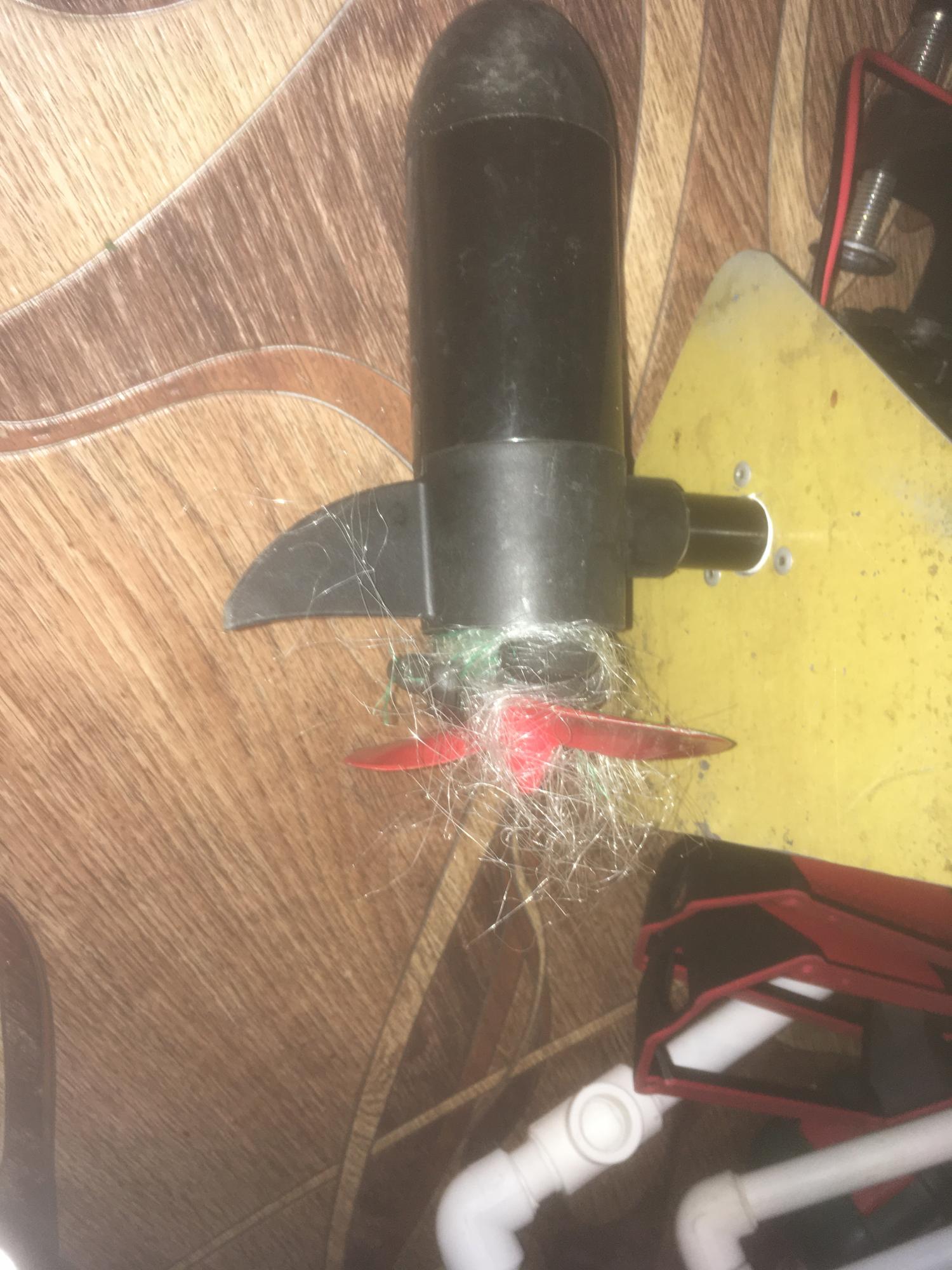

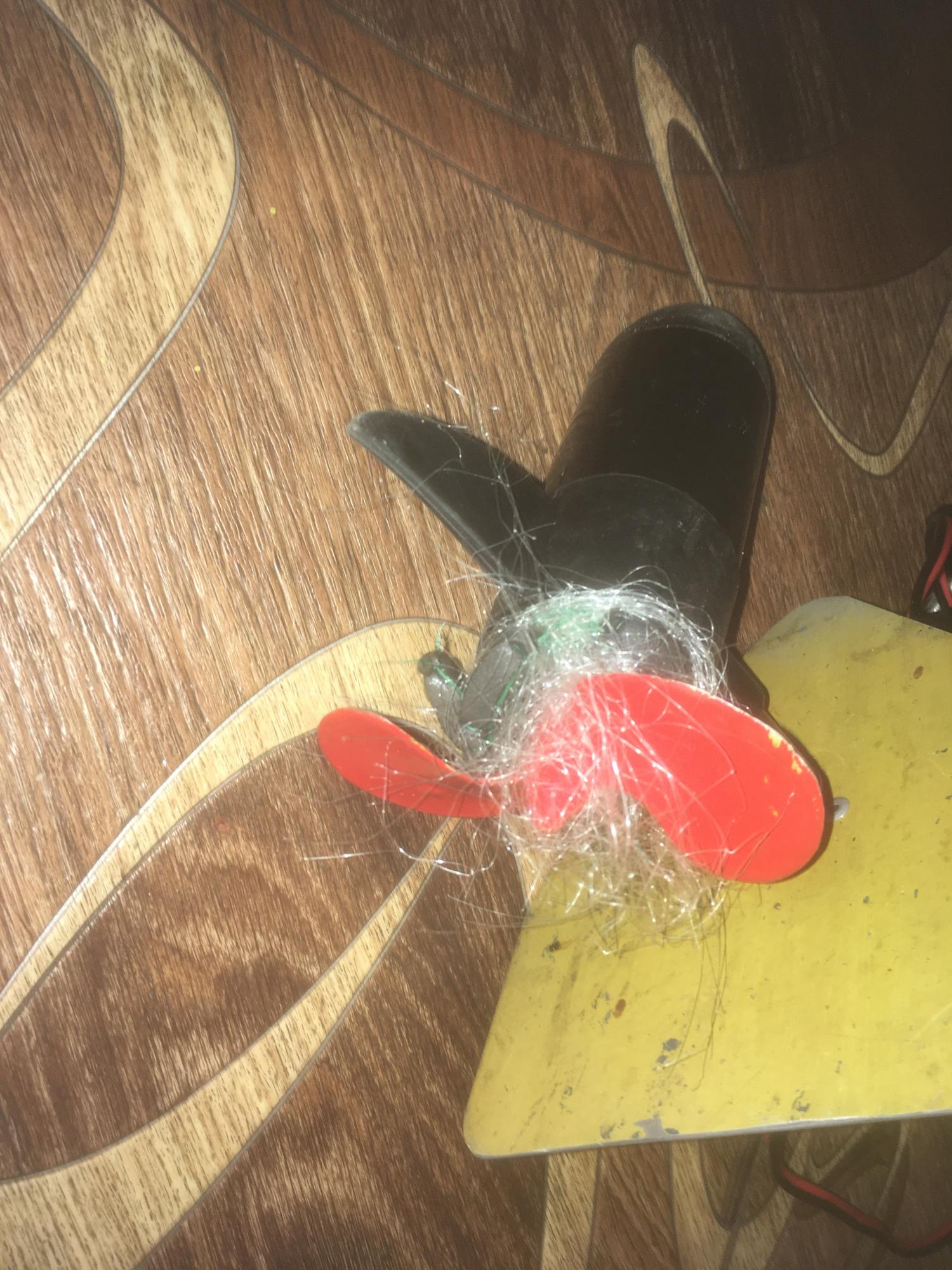

именно об этом я и говорил в ролике сравнения транцев. Хотя у меня и задний транец телепортирует мотор ко мне, но лишние телодвижения доставляют неудобств.
Кстати был случай, когда я на заднем транце попал в рыбацкие сети прямо посреди залива. Даже не представляю, что бы я делал, если бы он у меня не поднимался. И так то почти безисходка случилась, никакого ножа не было, хоть мотор снимай и выбрасывай. Хорошо пассатижи завалялись, ими и рвал сеть. А если бы транец неподвижный был, то только купаться.
