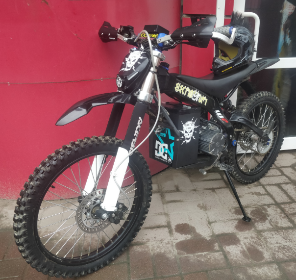

В этой ветке хотелось бы рассказать о своём приобретении и опыте эксплуатации электромотоцикла с полуавтоматической коробкой передач от Denzel Motors.
Получили мы его без батарейки и главной целью для нас было сборка и покупка аккумулятора, а также бокса под неё и переделка всей платформы под акб.

На выходе получился достаточно не плохой аппарат-
https://www.youtube.com/watch?v=9oAAyFhjKzE
Одно могу сказать точно, что байк раскрылся по другому. Тащит в любую сопку как трактор.
Не быстро конечно, как какой нить 2т Ктм, но вполне адекватно для данного вида техники.
Скорости можно переключать на полном газу, не теряя инерции, что очень выручает в условиях леса.
Имеется задняя скорость!

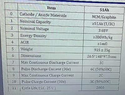

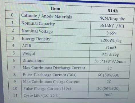

Можно подробней по конфигу, что за ячейки, в ролике сказано LiIon, а выглядит как LiFePo4, контроллер, и какая конкретно модель мотора, которая 7500вт?
Для городы предпочёл бы свободный ход, а не рекуп, который к тому же греет мотор. Насколько смогли прогреть мотор и какие настройки контроллера?
motolda
ДОбрый день!  Накат это хорошо, согласен! Но в условиях леса, где я его использую рекуперация подходит больше. Постоянные перепады высот, вечно оттормаживаешься... Нагрева выше 80гр не было ни разу. Рабочая температура 60 гр в среднем. Мы скоро сделаем ролик с покатушками, где я всё это покажу)
Мотор-72в1200w
контроллер-Kelly7218
ячейки-3.7в51ач. Собрали 20шт. Ант бмс на 300а. фото характеристики банки прилагаю

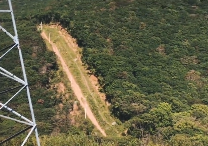

 Мопед конечно замечательный, но где 45 градусов? В горку 45 гр. сидя на жопе и подгребая ногами не заехать. Это вам даже моя 9-летняя дочка скажет.  :ку: Это раз.
А если даже и попытаться, то джамперовское 21-е "переднее" заднее колесо в такой угол просто не повезет. Просто остановится и будет буксовать, на любом грунте. И чем мощнее мотор, тем это становится актуальнее. Это я, как активный пользователь этих мопедов, говорю с полной ответственностью.
dsssergei
[user]SuP_[/user],  там в названии пропущена запятая - Ютуберы они такие, любые слова - лишь бы смотрели.
Вот так правдоподобнее  "Подъём в гору, 45 градусов на мощном электромотоцикле"  :)

У нас, конечно же, не было с собой прибора по измерению углов наклона, но на вид подъём смотрится очень крутым.
SuP_
На вид они все страшные ))) А в реале на 45 гр уже ногами перебирать невозможно. Только с разгона, или с места рывком, как в триале.
Statik
Ну вот жеш,горка 45*:
Кто первый заедет-тому леденец.
Сложно поверить  да?
Вы все верно говорите но только из своего опыта. Все верно для обычного ДВС, только с разгона, с места рывком и тд. Вот для ДВС - так и есть.
Тут речь идёт о коробке передач на электротяге. На выходе у этой коробке более 300 NM! , Это как ехать на тракторе. Она тащит в любую гору , не важно сколько градусов, тут только уже скил райдера будет влиять (кстати поэтому он и устал в конце).
Не всякий ДВС туда заедет. Эта горка известная у них там. Они там периодически меряться письками кто круче КТМ или Кавасаки. Горка очень сложная. То что они не смогли передать все тонкости заезда и характеристики этой горки , - ну не было в тот момент кому снимать. Ну это уже другой вопрос.

Цитата: Denzel Motors от 12 Сен. 2019 в 12:15Она тащит в любую гору , не важно сколько градусов, тут только уже скил райдера будет влиять (кстати поэтому он и устал в конце).
Никакой скилл райдера не сработает против физики. Для заезда без пробуксовки и разгона "как трактор" в гору >45 градусов, коэффициент сцепления колёс с поверхностью должен быть больше единицы. Пара резина-грунт такими свойствами не обладает. Хоть тыщу ньютонов момента будет.
SkeptiK
[user]tmiaer[/user], перестаньте врать и вводить людей в заблуждение!
Коробка Denzel Motors с такой задачей справляется на раз-два и коэффициент сцепления тут совершенно не причем!
"Медленно но ползет" вам же написали!
Щютка если что)

[user]motolda[/user],  А в чем проблема? Записать трек на страву например, она бывает привирает но не сильно и все. Для надежности можно несколько заездов сделать с записью. А потом ссылку или скрин типа такого
Я с этим спорить не могу и соответственно не буду. Потому что ничего про 45 градусов я не говорил. Но то что я написал про крутящий момент и разницу с ДВС - это могу еще раз подтвердить.
А что касается 45 градусов там или нет - ну в следующий раз пусть замерят.
Но даже если там градусов 30 и размытая колея и камни - это тоже уже на самом деле не просто. Речь то сейчас не конкретной цифре 45 градусов - пусть 40 или 42 - да все равно. Суть то в другом.
