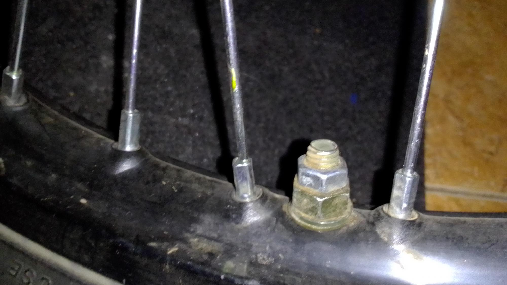

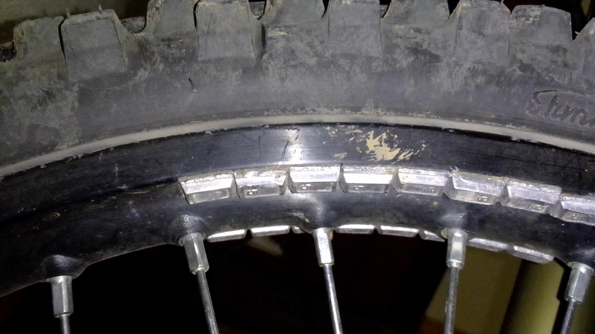

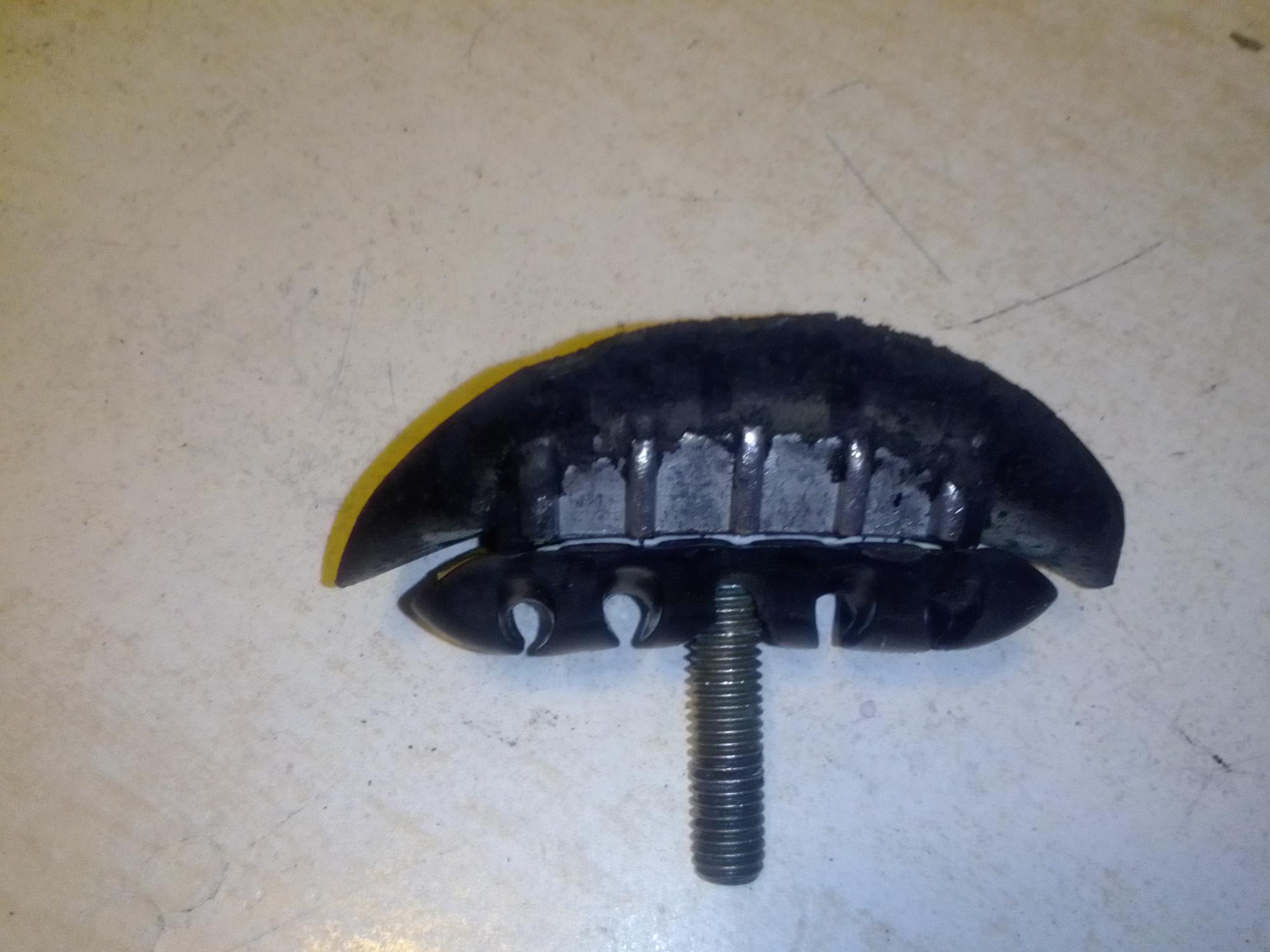

Цитата: AJIKOMEH от 14 Фев. 2021 в 20:48буксаторы под обода 1,4" из стандартных для 1,6".
Берем обычный буксатор для обода 1,6" (копия MotionPro) и самоклеящийся резиновый держатель кабелей (ссылка на первый попавшийся нужного образца). Держатель на 5 кабелей (цена 25-50 руб) нужен в качестве проставки, чтобы поднять буксатор над ободом и установить зазор для покрышки между ним и ободом. Сначала сверлим в ободе, по центру между спиц, отверстие 8 мм сверлом, можно рассверлить до 9 мм, если нарушена центровка отверстия. Прорезаем по центру держателя кабеля 8 мм отверстие под шпильку буксатора и клеим одно на второе, как на фото. Можно притянуть к ободу, чтобы двусторонний скотч лучше схватился. После окончательной установки гайку буксатора следует законтрить второй, иначе фиксация единственной гайкой со временем может ослабнуть, возможно из-за упругой резиновой проставки.
Буксатор весит порядка 80 граммов. Для балансироки можно наклеить на другую сторону колеса 16 штук 5 граммовых самоклеящихся балансировочных грузиков , для этого надо раздербанить 4 полоски (по 25-50 руб за штуку), ведь 10 граммовые грузики или целые полоски слишком широкие для обода сур-рона.
По итогу буксатор немного распирает борта резины в месте установки, зато позволяет ездить без отрыва ниппеля камеры на давлении 1.0 атмосфер летом и 0.6 атмосфер зимой, по крайней мере на стандартной силовой установке Х версии. Давление ниже пока не пробовал.
