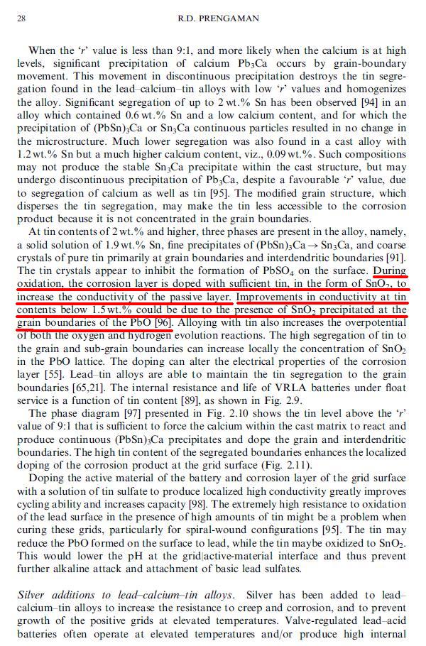

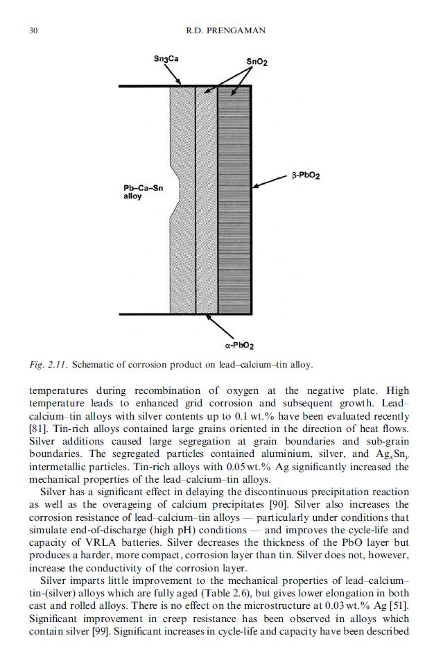

Страницы целиком:
источник: книга "Valve-regulated Lead-Acid Batteries". Красным подчеркнуто объяснение, зачем в свинцово-кальциевый сплав добавляют "избыток" олова, что в результате это улучшает циклируемость АКБ . Рисунок призван пояснить то же самое: что происходит на поверхности зерен сплава свинец-кальций-олово.
Еще одно пояснение от того же автора (смотреть п. 1.6.3):
источник: панель экспертов, ответы на вопросы участников 9-й азиатской конференции по источникам питания.
То есть, вы хотите сказать, что СЕРНАЯ КИСЛОТА из электролита, которая ПОЛНОСТЬЮ ПРОПИТЫВАЕТ НАМАЗКИ, никак не реагирует ни с Кальцием ни с ОКСИДАМИ металлов ?
Я вас правильно понял ?
...точно надо в нобелевский комитет писать... такое открытие пропустили...  ;-D
