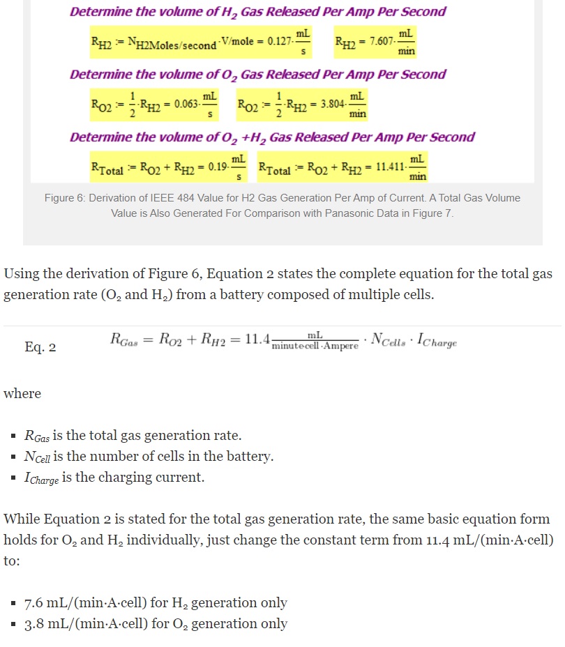

Попробуйте не картинку рассматривать, а прочитать и понять написанное в статье из которой Вы опубликовали картинку.
Если осилили - увидите, что тараканы в голове автора статьи учились в одном классе с моими тараканами.
Сделал скриншот, покажите формулу расчета кол-ва выделяемых газов где бы указывалось напряжение. Нашли ?
Если понимаете в формулах - увидите, что объем выделяемых газов прямо пропорционален току заряда и не зависит от напряжения, напряжение вторично. Подаете 15 В 1А - получаете за минуту 7,6 мл водорода, подаете 100 В 1 А - получаете те же самые 7,6 мл.
Стабилизируете ток - газы на протяжении всего времени выделяются с одинаковой скоростью.
Стабилизируете напряжение - скорость выделения газов меняется из-за изменения тока.
Цитата: Vova_n от 11 Дек. 2020 в 14:03По поводу нелинейности выделяемого объёма газов напоминала с графиком тут https://electrotransport.ru/index.php?msg=1851558 а так же это обсуждалась в другой теме.
Сию нелинейность видите только Вы. Почему-то мой земляк [user]SanSanich[/user] видит линейность от тока, автор статьи её тоже видит и пишет об этом "Gas generation is linear with charging current. (Генерация газа линейна с зарядным током. ) "
Цитата: SanSanich от 11 Дек. 2020 в 23:24
Газ от тока ЛИНЕЙНО!!!
Что не скажешь о напряжение - ток

В чём суть поднятого вопроса (пример чисто для понимания):
Допустим у нас имеется некая заряженная сурьмянистая батарея, приступаем к перемешиванию:
Подаем 14,5 В ток Х - за 2-3 часа электролит перемешан.
Тоже самое с кальциевой батареей:
Подаем те же самые 14,5 В но ток не поднимается до Х, газовыделение слабое, электролит долго перемешивается. Если ток поднимем до Х - перемешивание произойдет за тот же период времени как и сурьмянистая.
Посему при перемешивании электролита необходимо ориентироваться именно на ток, а не напряжение.
Не зря же умные люди придумали профиль IUI.
