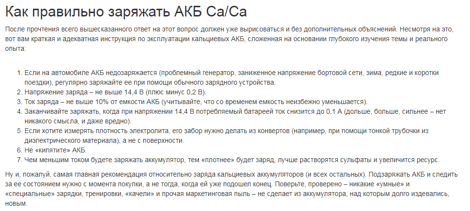

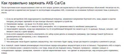

Цитата: zelen50 от 19 Дек. 2020 в 11:53Аккумуляторы Са-Са за каждый свой разряд до 10.5 вольт теряют безвозвратно около 10% своей ёмкости.
Это даже не предположение, это закон, как закон ньютона.
Это мифы.
Реальные эксперименты это не подтверждают. Ссылку дать полистать эксперимент?

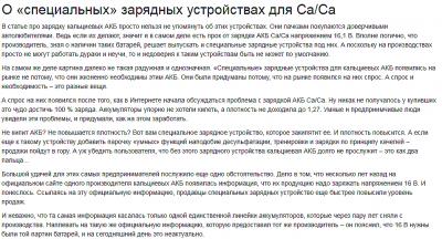

zelen50
[user]silandser[/user], Откройте даташит Любого импортного производителя и почитайте официальную информацию. Или в гугле забанили? Или лучше объясните мне на пальцах чем тяговая батарея с пиковым током в 500 А отличается от стартёрной с таким же пиковым током.
[user]zelen50[/user], а уже понял что Вы не отвечаете на вопросы и всегда съезжаете с темы.
Я Вам про реальный опыт глубоких разрядов современных стартерных кальциевых ефб АКБ. Не теряют они емкость по 10% после каждого разряда, не теряют.
Можно увидеть Ваш опыт по потери емкости на 10% каждым разрядом до 10,5В?
И да, дайте ссылку на даташит, где такое указано  :laugh: :laugh: :laugh:
Жду конкретных ответов....

и ещё объяснение добавил.
И я так же правильно понял что рекламируемые тут зарядки внесены в список запрещённых к применению для заряда аккумуляторов  производителя дельта...

Цитата: zelen50 от 19 Дек. 2020 в 17:03Мне то же на боше, тот которырый блу сильвер динамик.
Наверное, Вы за ним следили с новья? Как написал Ньютон с подмосковной скамейки  :hello:
Боши крепкие акб. Скорее всего он сначала сдох у Вас из-за отсутствия обслуживания два три раза в год, а потом ...ух ты...добили его разрядом до 10.5в.
Прежде чем так низко разряжать, надо по полной восстановить и зарядить.

Уважаемый небрудершафтный подмосквич, ну, если мне не верите, а всяким автодокам, то ознакомьтесь, пжлта, с ГОСТом (он же МЭК, он же EN) на стартерные автомобильные аккумуляторыне батареи.
Где черным по белому написато про тестирование акб тремя разрядами до 10,5В на номинальную емкость в Ач и тремя разрядами до 10,5В на резервную емкость в Мин. Как вы думаете, что будет с такими акб при вашем предположении о их преждевременной смерти.
Номер стандарта надеюсь не затруднитесь поискать?
Нет, чтобы в очередной раз не слились, назову))) - ГОСТ Р 53165-2008(МЭК 60095-1:2006)
И у меня к вам будет просьба - прежде чем сделать очередной умный пук, подумайте, что тут масса народу проходит и не надо дезинформировать их очередной интернет глупостью.
И опять же к вашему сведению по обвинению меня в рекламе каких-то зу. Ни одного импульсного зу не имею - ни Зусов, ни Бережков, ни тому подобных. Хотя были и те, и другие...
