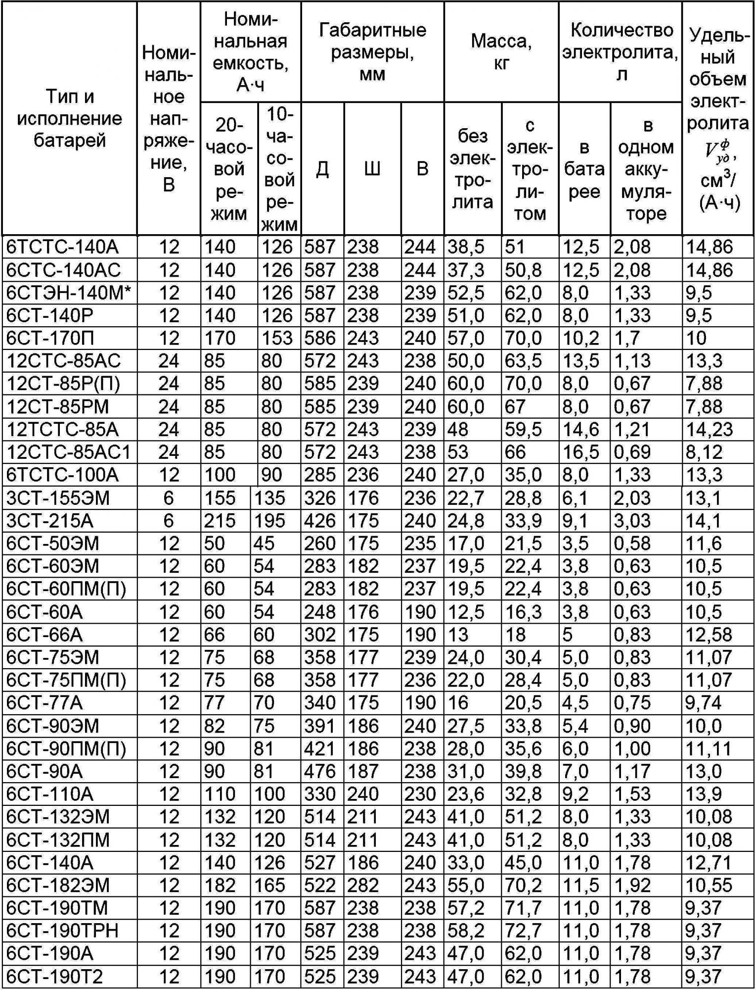

Цитата: silandser от 16 Янв. 2022 в 17:47ЛМ это очередной видеоблохер на Ютьюбе.
А, литиймастер, знамо дело.
Цитата: silandser от 16 Янв. 2022 в 17:47По нему, если акб имеет меньше 2.8 кг/10Ач, то акб гуано.
2,8*6=17кг. Конечно гуано. У меня счас 15кг 9 пластин и куча пустой кислоты по бокам. На лето более чем, но зимой... да и разряд если случится - натуральное гуано.
Эбонитовая 60ка весила 24кг.  В пластике - 20-21, не меньше. Получается битком набитая - не меньше 3 кг/10Ач. С неё уже можно требовать, и холодную прокрутку в том числе. Нонешние 600А никогда не дадут, как у них на этикетке, при 2,4 кг/10Ач.

Цитата: Атлант от 19 Янв. 2022 в 15:52Эбонитовая 60ка весила 24кг.  В пластике - 20-21, не меньше. Получается битком набитая - не меньше 3 кг/10Ач. С неё уже можно требовать, и холодную прокрутку в том числе. Нонешние 600А никогда не дадут, как у них на этикетке, при 2,4 кг/10Ач.
Еще времена вспомни, когда они были в прорезиненных деревянных ящиках , там и за 5 зашкалит)
А "нонешние" прекрасно выдают и более 600 и при меньших удельных емкостях.
Диссертация про сульфаты кальция видать много десятилетий отняла, отстал от жизни...
Эбонитовая 60ЭМ весила 22,4кг, в полипропиленовом корпусе первые шли 16,3кг. Отсебятину очередную несешь.
И заметь, в них было лишних 3-6% ненужной сурьмы, если чо))) И никакущие токи...

Цитата: krufel от 19 Янв. 2022 в 16:17в полипропиленовом корпусе первые шли 16,3кг.
Ха-ха. Думаешь я тебе поверю, что эбонит, как чугун весил? :laugh: Максимум 4-5кг разницы. У меня счас полупустой 15кг весит, а ты втираешь про полный коммунистический за 16кг  :fool:  Лучче партийное поручение выполни, и я заткнусь :ireful:
krufel
#5191
Шары залил чоли? В таблицу глянь, ущербный.
Еще раз для тупеньких.
Руки помнят разницу) В свое время перетаскал не один вагон тюменских, когда они еще шли не на паллетах, а в железных поддонах.
KUGOO G-BUSTER 2*1.2kWt
Атлант
Цитата: krufel от 19 Янв. 2022 в 16:41Шары залил чоли? В таблицу глянь, ущербный.
Смотри мудак сам в свою таблицу своими шарами там все от 21кг! :ireful:
