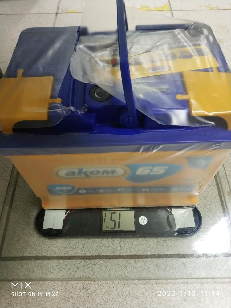

Цитата: PaWill от 19 Янв. 2022 в 09:56Приехал HYUNDAI CMF 80а 680а 90D26L. Вес - 18,1кг,
Что то легкая АКБ. 18,1 кг/8= 2.26 кг/10Ач
Цитата: PaWill от 19 Янв. 2022 в 09:56Склонился к корейскому варианту, нет доверия отечественному производителю,
Аком будет потяжелее будет. Например, Аком ЕФб+ 65Ач весит 15,8 кг.
15,8 кг/6,5 = 2,43 кг/10Ач. Это к вопросу доверия и кто свинца не доложил. Но теперь уже АКБ куплена.
Цитата: PaWill от 19 Янв. 2022 в 09:56Вопрос по вводу в эксплуатацию. Есть какие то особенности?
Зарядить по полной. Если есть желание, то после полного заряда разрядить до 12В. Будут у Вас исходные данные для этой АКБ для последующей диагностика АКБ в процессе эксплуатации. Да и легкое КТЦ пойдет только на пользу новой АКБ.

Цитата: silandser от 19 Янв. 2022 в 11:00Не путаю.
Путаете, милейший)
Сколько у вас отдал 65-й аком ЕФБ? 70Ач? А это простите даже не 2,3, а 2,26)))
И если корректно сравнивать неЕфб с неЕфб, то аком 65-й обычный весит 15,1 кг, а это 2,32 Ач/10кг.
Они тоже свинца не доложили, но при этом этикетку отдали?
Не срастается ваша логика с вашими же замерами)
Пруф:

silandser
Цитата: krufel от 19 Янв. 2022 в 11:19Сколько у вас отдал 65-й аком ЕФБ? 70Ач? А это простите даже не 2,3, а 2,26)))
Разные акомы ефб 65Ач, отдают по разному. Бывают и 62Ач отдают, а бывают и более 70 (точно не помню, но 73Ач получал).
