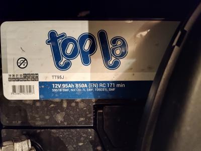

Доброго дня всем. Я не профи в зарядке аккумуляторов. У меня  возник вопрос по зарядке аккум Са.Са TOPLA 95Ah 850A. Батареи 2 года и в качестве профилактики я её заряжаю два раза в год (пробег за год 7-7.5 тыс км) .
Зарядное КУЛОН 820. Использую следующие параметры зарядки:
Основной заряд.
- Максимальное напряжение:14.80В.
- Максимальный ток: 9.20А.
   Окончание заряда по току.
-  Ток окончания заряда: 0.2А.(200мА)
Режим дозаряда
- Максимальное напряжение:16.3В.
- Максимальный ток: 1.5А.
  Время дозаряда: 2 час
Подкорректируйте пожалуйста параметры, если они не точны или что то пропустил..... Спасибо за понимание
Vova_n
[user]syv[/user], Что бы понять нужна ли корректировка нужны данные на входе акб перед зарядом и на выходе после.
Важно понимать насколько глбоко разряже акб перед зарядом, видеть хотябы НРЦ после 4х часов покоя после снятия акб с авто, видеть НРЦ после минимум 12ч после заряда
Тогда легко можно внести правки, а без этого смысла, что либо о правках писать не имеет.
