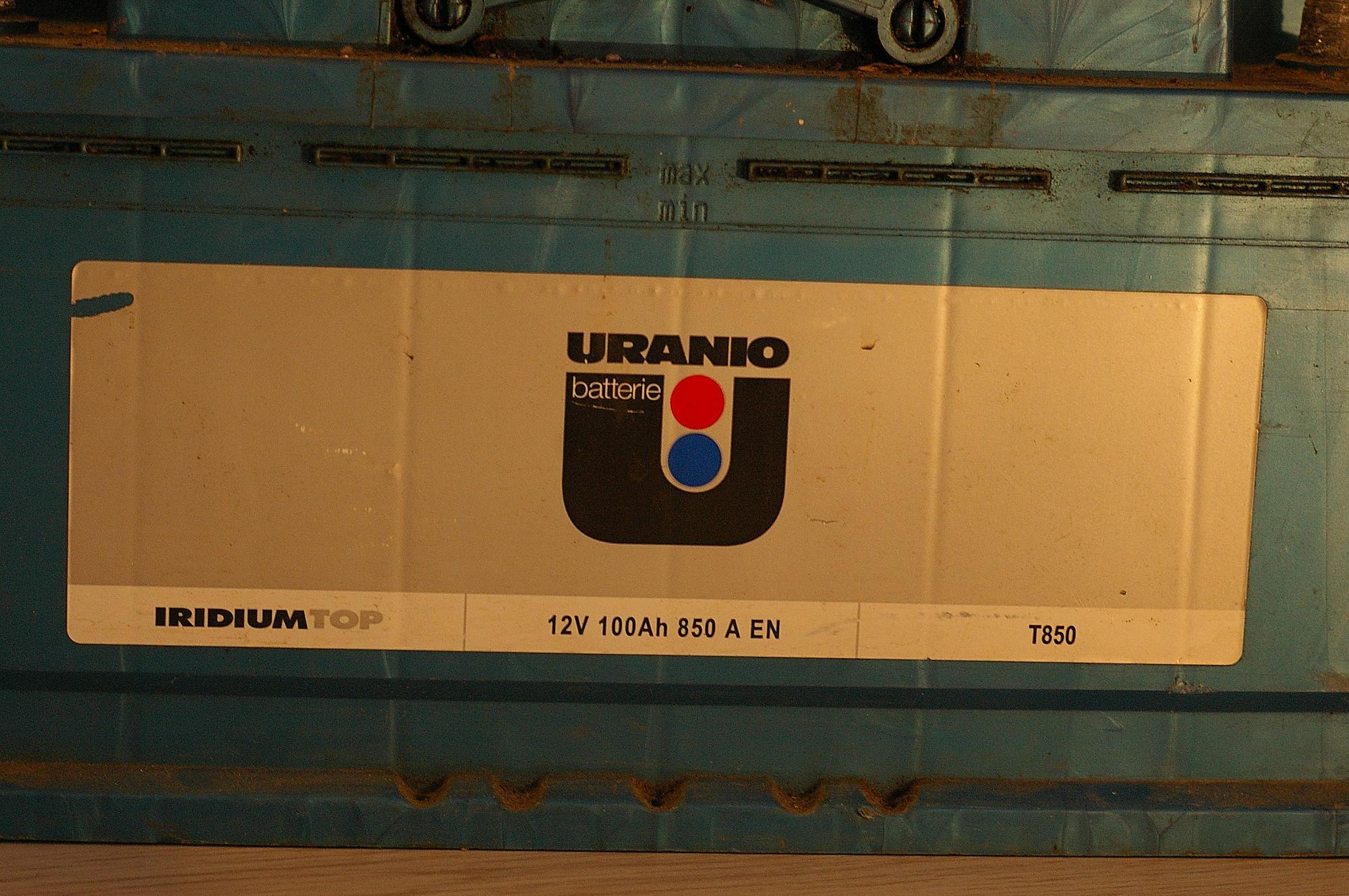

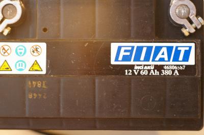

Vik_ded
#985
Подскажите кто знает по этим АКБ. Поиск ничего не дал. Стоамперный достался случайно-история жизни неизвестна, второй стоял на Fiat-albea, отслужил шесть лет, летом заводит, зимой плохо заводит-поэтому снят с машины. Эти два пациента взяты для наработки опыта с микро-зу про.
По первому нашел-кальциевый.

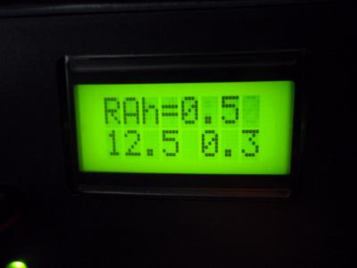

Сейчас в моих руках 2 стартерных подопытных.Вопросы по 2-му.
3 года назад купили Нундай Гётц на нем был АКБ на 36АЧ.Жил себе не тужил, со слов хозяина проблем небыло до нуля не разряжали ниразу, иногда подзаряжали кипятильником.Прошедшим летом подкачивали колеса авто компресором и во время подкачки компресор перестал качать.Машина естественно не завелась.Его поставили на кипятильник он ночь простоял (в подробности заряда невдавался).Потом начали ездить но непонравилось как себя ведет АКБ и решили купить новый а этот АКБ подарили мне.Напряжение было "весёлое" точно не помню но в районе 12.6 плюс минус.Я его тоже на кипятильник несколько раз ставил.Потом когда купил по осени Версию4 ставил несколько раз наночь в STD ,даже перед морозами катался на нем неделю без подзарядок.Температура подошла к морозам почти к "0" и он отказался работать.Мнимый заряд имел место.На АКБ было в районе 12.6В я его ставил несколько раз ещё в STD и последний раз он простоял сутки в V4S_CA.
Потом думаю сделаю ему КТЦ в режиме V4 AUr12.
Лампу на разрядку подключил 5W ток разряда 0.3А почему так мало просто читал что чем меньше ток разряда тем более равномерно вытягиваются А-Часы.Если ошибаюсь поправьте.
Вчера вечером счетчик времени разряда показывал почти 48 часов и U на АКБ 12.1, ну думаю ещё чуть чуть и увижу результат испытаний.
Прихожу утром и Шо я вижу : счетчик времени разряда 60 часов,но U  какимто образом прыгнуло до 12.5В
Вопрос : Шо цЭ було? В смысле я ничего не понял что произошло, проясните.
Alex_Soroka
#988
:facepalm: ...я таки уберу из всех прошивок режим "АУТО"...
ЦитироватьЛампу на разрядку подключил 5W ток разряда 0.3А почему так мало просто читал что чем меньше ток разряда тем более равномерно вытягиваются А-Часы.Если ошибаюсь поправьте.
зачем так ? у вас кальциевый(стартерный автомобильный) акб а не тяговый! вам зачем лишняя закупорка пор намазок ?
0.1с токи разряда.
ЦитироватьВчера вечером счетчик времени разряда показывал почти 48 часов и U на АКБ 12.1, ну думаю ещё чуть чуть и увижу результат испытаний.
Вскрылись области намазок которые были недоступны ранее.
Мнимый заряд - это закупорка пор намазок так, что работает только часть намазок, потому и ток разряда большой не выдает АКБ.
