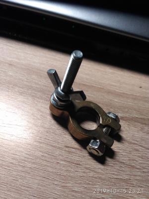

atim5
Через час после заряда: 4,5/610, еще через час 5,3 И 520. Думаю что за фигня?
И тут дошло. И после ЗУСа я так же мерил:
У меня на токовывод акб одета клемма с болтом.
Так вот если цепляешь Ланкол на болт, то получаешь меньше ток и выше сопротивление. А если за само клемму - вроде латунь, то примерно как на сам токовывод акб показания.

Cyberpapa
Цитата: atim5 от 15 Окт. 2019 в 19:21Так вот если цепляешь Ланкол на болт, то получаешь меньше ток и выше сопротивление.
[user]atim5[/user], обычная физика - Rвн батареи очень мало, сопротивление небольшого куска толстого медного провода соизмеримо с Rвн батареи. Т.е. - даже толстый стальной болт вносит заметное изменение параметров.
Попробуйте измерить параметры через медный провод диаметром 5 мм, длиной 50 см - не удивлюсь если Ланкол отправит батарею в утиль.
[user]atim5[/user], т.к. Вы мастер работать с металлами - рекомендую щечки крокодилов Ланкола изготовить из меди. В оригинале они алюминиевые, омедненные.
