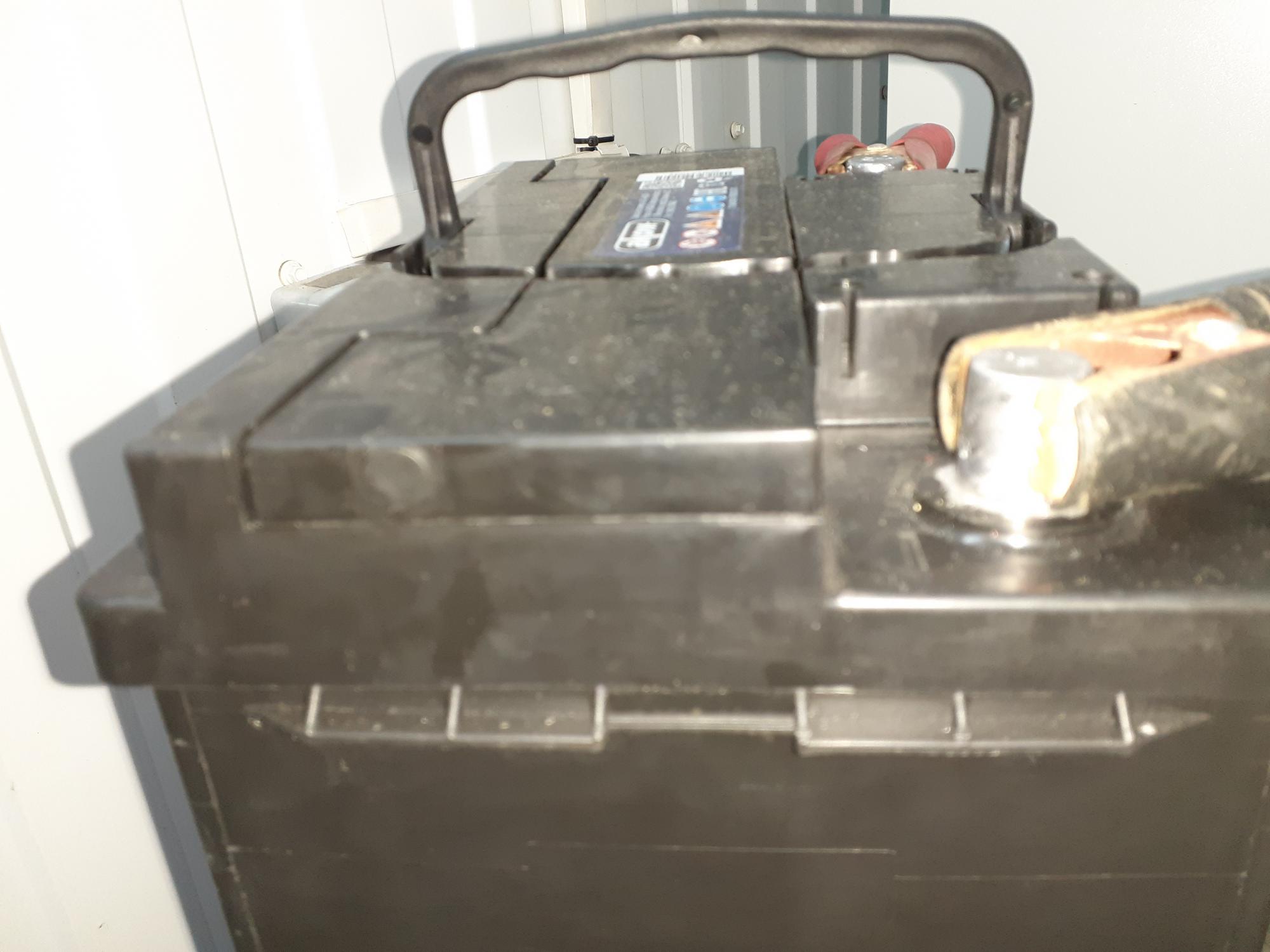

А если купили годовалый акб агм и пробок нет, то как красиво долить воды не сверля дырки на 12 мм для пробок?
Надо же как-то понять что хватит заливать, надо контролировать объем заливаемой воды.
Так то можно было просверлить дырочку 1 мм, чтобы игла шприца пролезла и заливай. А потом ее запаять или заклеить.
Но как понять, что хватит лить? До тех пор пока на слух не будет слышно как вода плюхается? Скорее уже будет явно много.
Cyberpapa
Цитата: atim5 от 18 Окт. 2019 в 14:35А если купили годовалый акб агм и пробок нет, то как красиво долить воды не сверля дырки на 12 мм для пробок?
Никогда не встречал таких AGM, всегда легко добирался до клапанов, или клапана закрыты легко отрываемой крышкой, или имеются пробки.
[user]atim5[/user], покажите фотку.
Viktor-
Cyberpapa

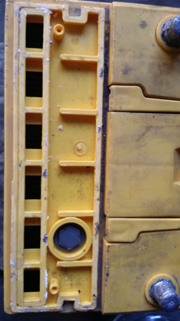

[user]Viktor-[/user], нечто подобное встречал, удавалось снять верхнюю крышку, под ней находились клапана и перемычки соединяющие банки в батарею, как в старых батареях. Т.е. - после демонтажа крышки можно измерить напряжение на каждом элементе.
Если попадется такая АКБ в состоянии утиля - попробуй оторвать крышку.

Cyberpapa
[user]serggio[/user], [user]Viktor-[/user] не тупой и имеет опыт вскрытия АКБ, посему меня понял и прислал фото батареи с демонтированной крышкой.
Цитата: serggio от 18 Окт. 2019 в 20:42Вторая часть фразы просто шедевральная! Под ней находились клапана и перемычки!
А что же там еще под оторванной крышкой могло находиться?
Если бы Вы хоть раз сняли крышку с AGM батареи - знали бы что там находится.
В некоторых батареях крышка придерживает клапана, в некоторых под крышкой находятся пробки с резьбой и клапанами. В таких АКБ перемычки не видны, т.к. располагаются внутри элементов.
[user]serggio[/user], хоть один раз видели перемычки при вскрытии крышки AGM батареи ?
В любом из вышеперечисленных вариантов герметичность элементов не нарушается.

Цитата: Cyberpapa от 18 Окт. 2019 в 15:21Никогда не встречал таких AGM, всегда легко добирался до клапанов, или клапана закрыты легко отрываемой крышкой, или имеются пробки.
atim5, покажите фотку.
На что вам [user]Viktor-[/user], с цитатой вашего сообщения скинул фотку батареи, АГМ ;)
.. с легко открывающейся крышкой... как вы писали выше (см.  цитату).
И у меня такая на авто!
Ну научите меня беспроблемно снимать для доступа к клапанам, и чтобы еще ее на место с должной степенью надежности установить, и чтобы на гарантию не повлияла, ибо она, гарантия - 3 года
