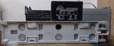

Я предположил, что конструкция показанной Виктором батареи аналогична этой. Т.е. - снятие крышки не приводит к разгерметизации элементов.
(9 Ач батарея находящаяся сверху - для сравнения размеров)
В данной батарее крышка герметична, однако герметичность нужна только для отвода газов через отверстие (2), они проходят через фильтр (1) если кислота даже выйдет из банок и просочится через фильтр она задержится в отстойнике (3).

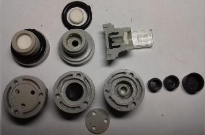

Также, под крышкой мечтал увидеть такие пробки.
Слева направо: 1) пробка вид снизу 2) демонтировал уплотнительное кольцо и отсекатель брызг 3) распилил пробку
4) вид сверху 5) снял крышку пробки удерживающую резиновый колпачок клапана. 6) демонтировал колпачок клапана.
7) Колпачок с этой пробки 8 ) колпачок с 9 Ач батареи 9) колпачок с 100 Ач, точно такой по размерам изымал с 40 Ач батареи.
Если у кого-то не получится выкрутить пробку - воду можно добавить через клапан, достаточно оторвать крышку пробки и снять колпачок.

В предъявленную батарею воду не доливал, т.к она отправится в утиль, в пластинах поселился пушной зверек.
Между откручиваемой пробкой и корпусом имеется уплотнительное резиновое кольцо, диаметр резины ~ 3,5 мм (на фото пробок), закрутив пробку герметичность восстановится на 100 %
Батарее более 10 лет, резина мягенькая, буд-то её вчера изготовили.
Ранее, когда восстанавливал подобные батареи, верхнюю крышку не герметизировал, в нескольких местах наносил клей, дабы при транспортировке на объект она не потерялась.
