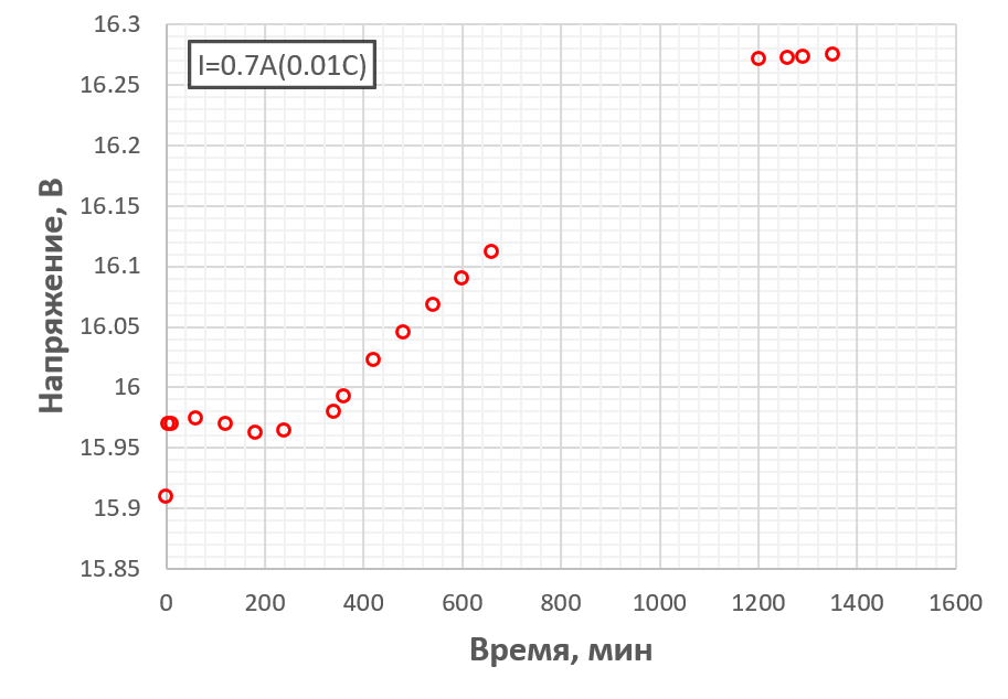

Продолжается эксперимент с моим акб по инструкции под спойлером

arteomng, мало данных по Вашему АКБ, чтобы что-то понять и советовать.
Но за два года эксплуатации, в описанном Вами режиме, свежая АКБ могла лишь сульфатами обрасти (особенно снизу) и расслоение сильное обрести.
Тем более, не дозаряжали, как следует, с перемешиванием.
Значит и разбаланс банок на нем - вполне обычное дело... бесплатным приложением.
Оттого он и не может на разряде до 12v приличной емкости показать: какие-то банки быстрее остальных падают по Umin ниже 1,75v (что для засульфатированных банок - норма).
Также низкий ток, которого удается достичь на осн. заряде при Umax=14,7v может быть связан с сильной сульфатацией АКБ...
Нет смысла долбить его разрядами пока не зарядите его полностью (и не десульфатируете, хоть частично),
в т.ч. пока на дозаряде банки не подравняете (устранив разбаланс) --->
оттого и ток не снижается при 16,2v ниже 2% ---> разбаланс характеризуется в т.ч. потреблением тока выше уровня тока электролиза при опр. Umax на дозаряде)
Если есть время, лучше поставьте его сейчас на дозаряд током 1% без ограничения Umax (выкрутите на dc-dc преобразователе регулятор U до мах)
и понаблюдайте за ростом U (бОльший ток ему пока незачем).
Возможно, увидите пляску U, когда оно сначала поднимется, потом снизится и следом опять медленно будет расти.
Пусть стоит несколько суток пока не остановится рост Umax на часов 10.
Потом отстой 12-24-36 часов и замер НРЦ
Стенки АКБ фонариком просвечиваются, чтобы уровень разглядеть по банкам?
Цитата: arteomng писал Вчера в 14:17
В методичке написано что это признак того, что банки довольно сбалансированы.
только не для засульфатированных АКБ
Так на данный момент выглядит динамика изменения напряжения
После 20 часов заряда напряжение стабилизировалось на уровне 16.272-16.275 В.
Все так как и говорил [b-b]Branimir[/b-b].
Из того что есть на данныей момент можно сделать какой-то вывод о состоянии акб, кто-нибудь знает?
