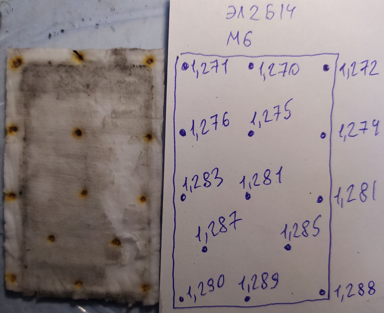

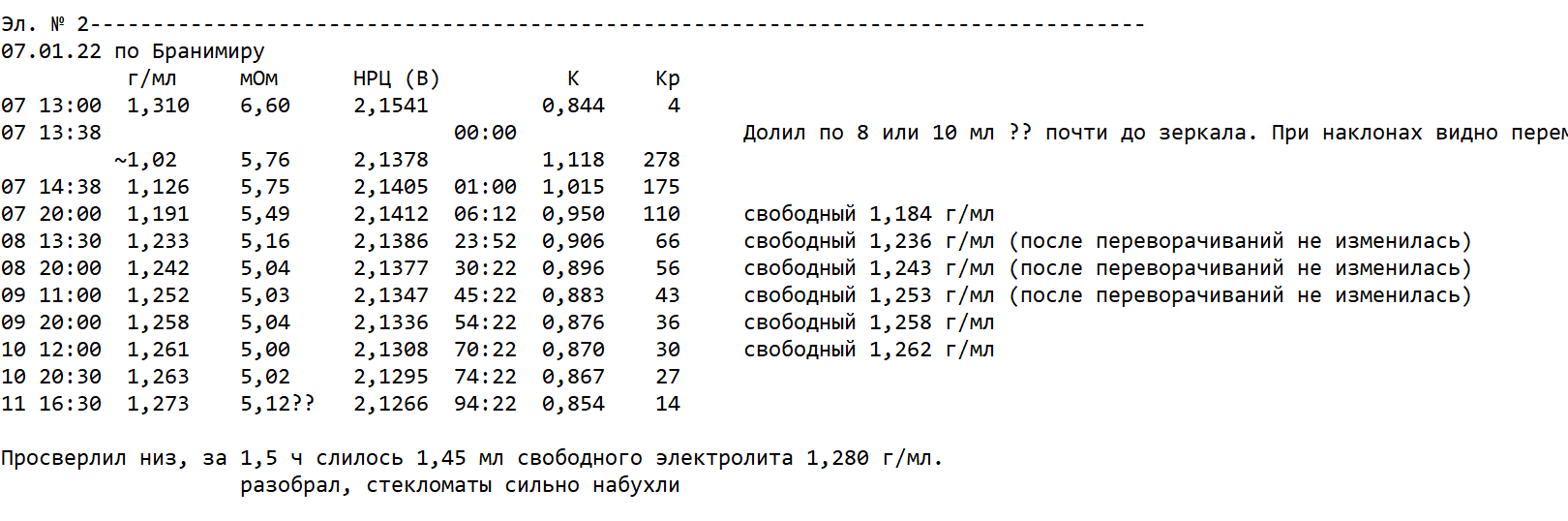

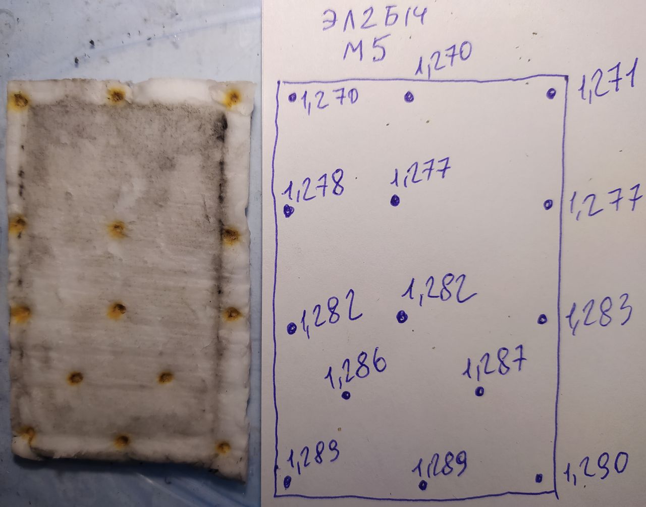

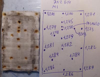

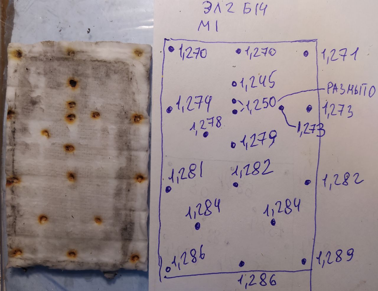

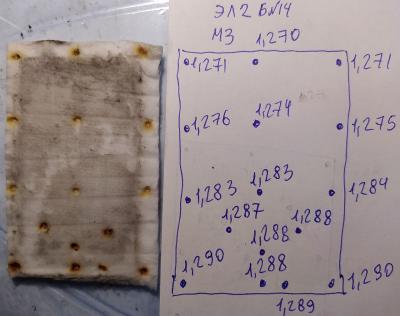

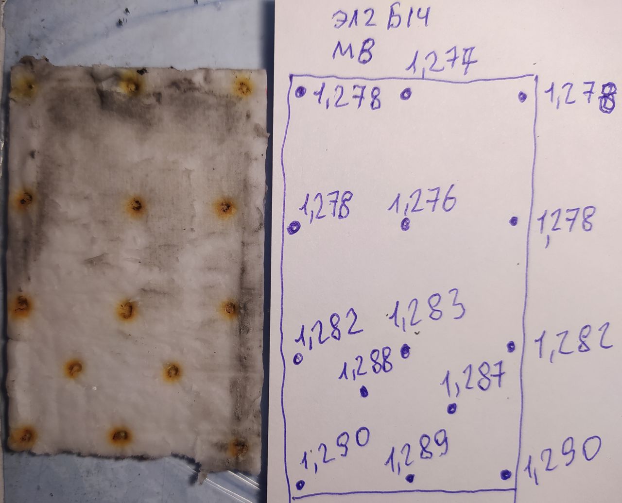

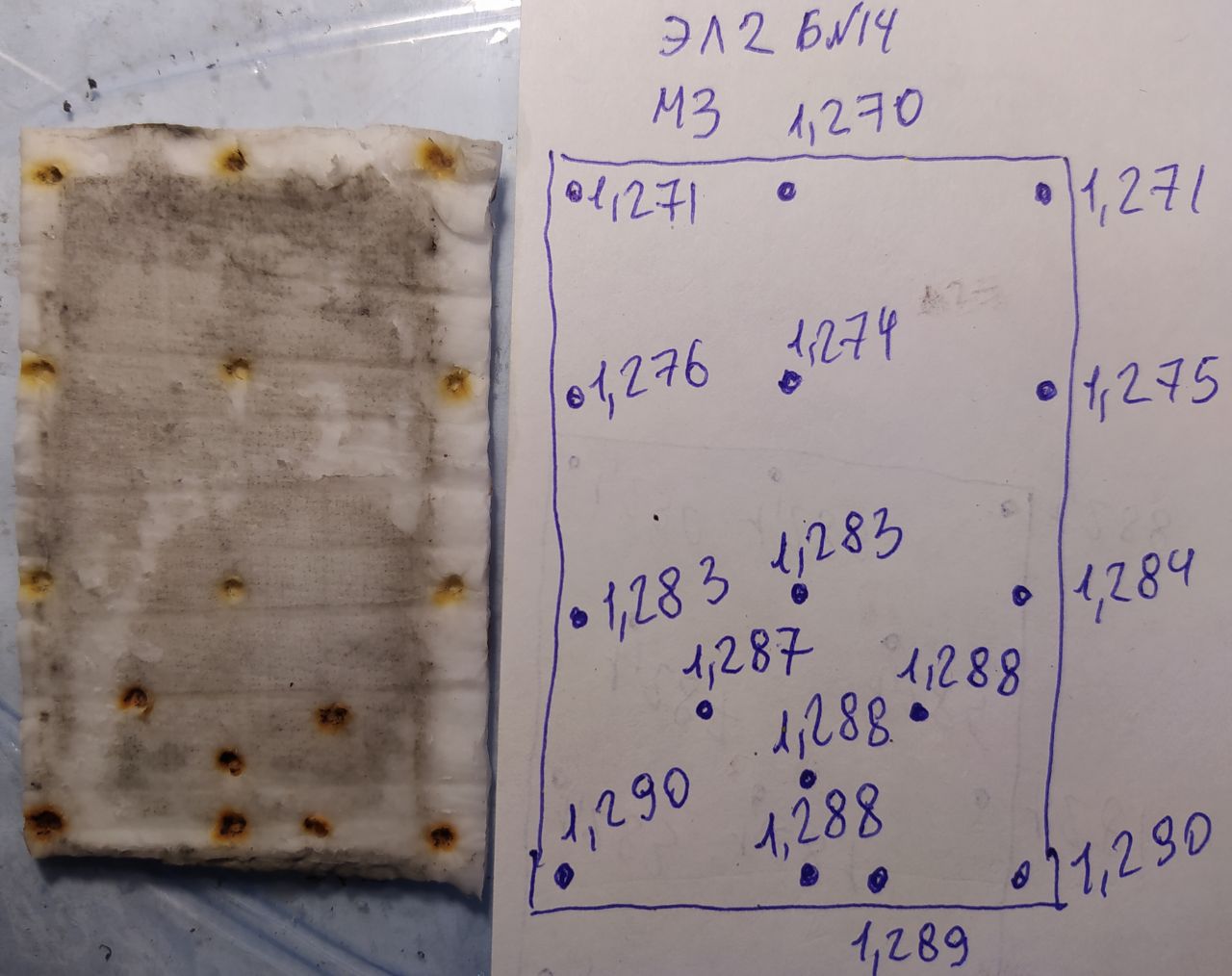

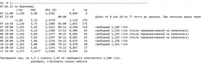

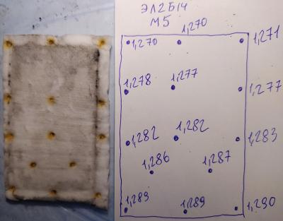

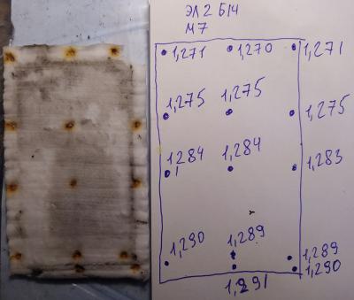

Цитата: Cyberpapa от 09 Апр. 2023 в 11:25Цифры - наше всё.

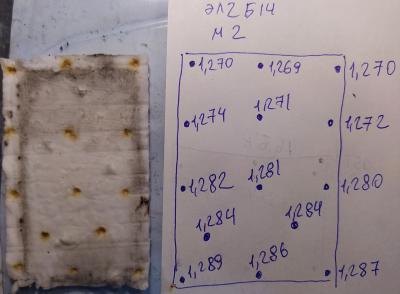

Один из элементов отстоявшейся несколько месяцев 9 Ач AGM батареи был долит водой. Наливал не до зеркала, но очень близко к тому. При наклонах АКБ было видно как тонкий слой электролита перемещался по пластинам.
Через некоторые промежутки времени проводились измерения плотности электролита в верхней части стекломатов над отверстием клапана, напряжение на борнах и Rвн. После чего рассчитывал коэффициенты, которые назвал коэффициентом расслоения.
К = НРЦ (В) - плотность электролита (г/мл)
Кр = К - 0,84
Шестая колонка - время в часах и минутах после заливки воды.
Свободный электролит - назвал тот электролит, который находился над пластинами, не впитался в стекломат.
Спустя 94 часа элемент был разобран и взяты пробы электролита из каждого стекломата.
На стекломате фломастером отмены точки из которых брал пробы электролита  На бумаге показано примерное положение сих точек и плотность электролита в них.
В течении эксперимента никаких воздействий током не проводилось. Батарея тупо стояла релаксируя на Луну.

Для более полного понимания можно узнать какого года аккумулятор, как использовался и сколько воды было долито в этот элемент батареи?
Cyberpapa
[user]Mexys[/user], после проведения эксперимента прошло больше года,  посему не помню подробностей. Батарея вероятно Leoch т.к. помню, что сеточка мешала брать пробы электролита, посему частично ее убрал. Все батареи над которыми провожу эксперименты изъяты из нерабочих UPS. Для эксперимента требовались батареи с большим НРЦ, высоким Rвн и более-мене крепкими положительными пластинами, посему выбрал из кучки утиля подходящие.  Батарея показала такие параметры 43,4 мОм,  12,963 В.
Цитата: Mexys от 09 Апр. 2023 в 21:19сколько воды было долито в этот элемент батареи?
На скриншоте имеется сия информация. Было долито 8 или 10 мл воды. Вероятно я доливал шприцом 2 мл и запутался в количестве долитых доз.
Не зря по вашей просьбе заглянул в свои каракули, т.к. на скриншоте в предыдущем сообщении случайно обрезал важную запись : "Просверлил низ, за 1,5 ч слилось 1,45 мл свободного электролита 1,280 г/мл. Разобрал, стекломаты сильно набухли" . Посему заменил его на более информативный.

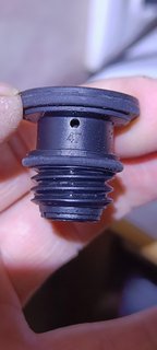

Кто знает что за цифры на пробке аккумулятора AGM у отверстия после клапана  ?Как то не обращал внимания на них.Из шести пробок две с одинаковым номером, и четыре с разным: 42,38,36,32.  Вариантов на ум приходит несколько:
1. Номер станка изготовления данной пробки ?
2. Может рабочее давление максимальное клапана?
Или ещё что?
Из этого отверстия пробки газы далее попадают в общую верхнюю полость улиток от всех банок с атмосферным давлением. Или может улиток в общей полости нет и сделана какая то иная система улавливания паров. С боку в верхней крышке аккумулятора AGM как и на обычных наливных есть отверстие через которое банки сообщаются с атмосферой, но если подсветить в него, то там видно что то белое похожее с виду на маты в аккумуляторе но сухое.
krufel
1. Номер прессформы.
"Белое и сухое" - фильтр-пламегаситель  газканала, сделан из прессованного толченого стекла.

Спасибо. Не знал. А верх в крышке как устроен? Улитки от каждой банки есть? Или только фильтр стоит?
krufel
Не совсем понятно, что такое улитки.
Есть общий газканал для всех шести банок, кот.закрыт по бокам пламегасителями.
Эта дырка в пробке на вашем фото, кот.стравливает давление клапана в общий газканал.
KUGOO G-BUSTER 2*1.2kWt
Mexys
Про отверстие в пробке я понял и писал об этом выше. А по поводу того куда выходят каналы от этих отверстий и общий канал от них наружу вы сейчас описали. Улитки стоят в обычных наливных с неоткручиваемыми пробками. Представляют собой круговые каналы с переходами из одного круга внутреннего в наружные круги со сдвигом переходов 180 градусов и дальнейшим соединением с общей полостью под запаянной крышкой аккумулятора и выходом через боковое отверстие наружу. Так называемая лабиринтная система. Многие называют эти лабиринты улитками. Вот я и думал что в AGM аккумуляторах они тоже есть. . Немного не поняли друг друга.
