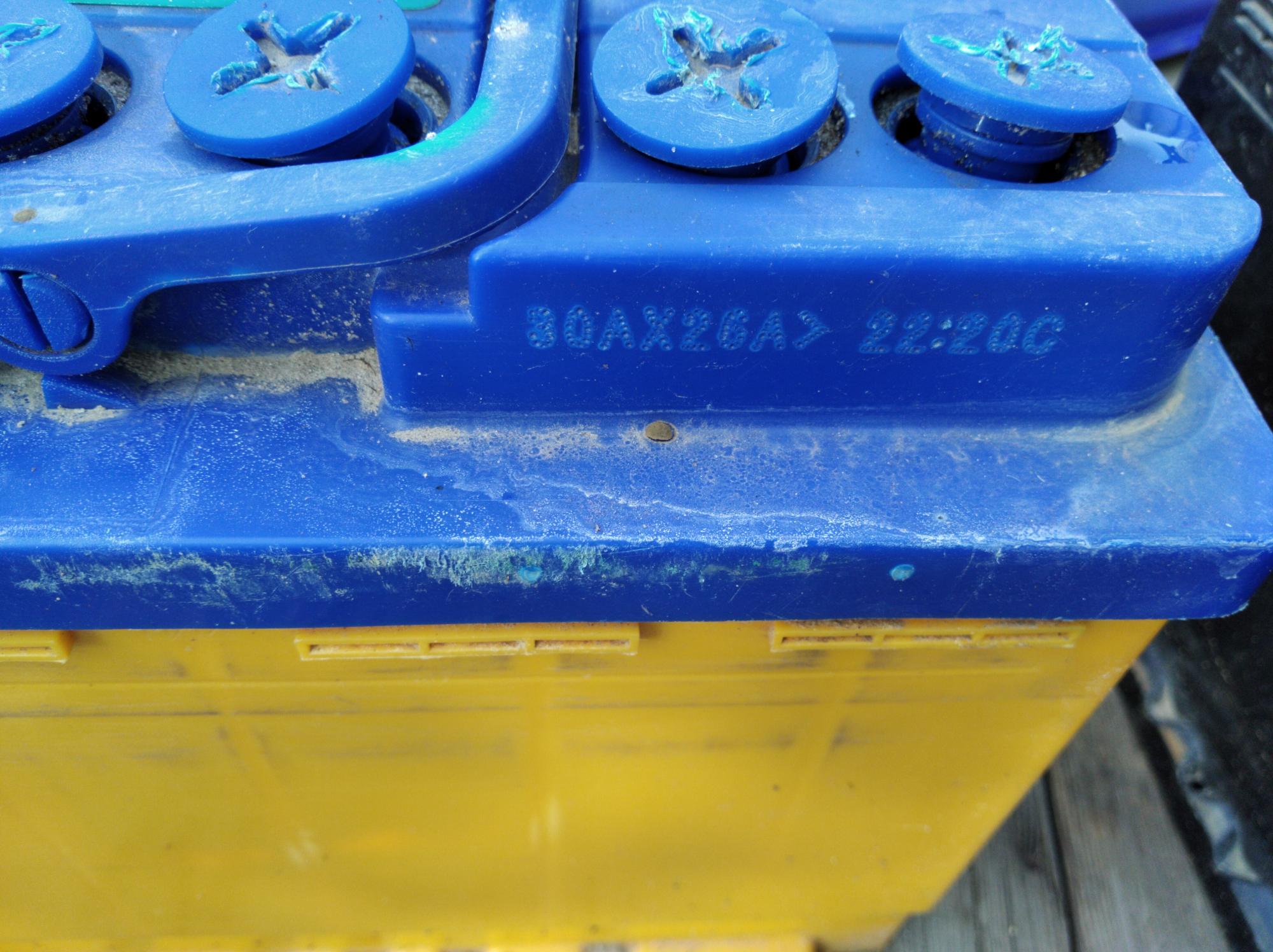

LANcetnick
Акком кальций 60ач, я так понимаю 2019 года. Судьба его толком не известна, подарили, скорее всего стоял на машине, перестал крутить дальше немного стоял.
Явной сульфатации не видно, нагрузочной вилки у меня нет. НРЦ было точно более 12В. Заряжал его несколько раз малыми токами как рекомендуется в этой теме и разряжал маленьким током порядка 0.4А (не нашел информацию есть ли от этого толк, такой же как от заряда малым током, но я не спешу). Изначально проблема была в двух центральных банках, в них не наблюдалась шампань в конце заряда, в лучшем случае сравнительно крупные редкие пузырьки.
В АКБ был низкий уровень электролита, но пластины были скрыты, перемычки частично тоже. Но в итоге мне пришла "умная мыль" выравнять этот уровень после нескольких КТЦ описанных выше. Долил дистиллированной воды, причем ушло очень много как я понимаю, пол литра на весь акб. Что было с плотностью до долива не знаю, ареометр позже купил.
Теперь имею плотность порядка 1.29-1.31 во всех банках кроме крайней плюсовой (1.13) и третьей от минусовой (1.15). Что делать ? Бахать корректирующий электролит ? Разряжать все в 0 и заряжать снова ? Ответа на это найти не могу. Признаков физических проблем в банках не вижу, то есть пластины, перемычки и тд с виду исправны.
PS Есть способ вычистить грязь из под пробок и не насыпать внутрь банок ?
Ernest.
Цитата: LANcetnick от 02 Май 2023 в 17:24Бахать корректирующий электролит ?
Только не корректирующий  электролит.
В  самой банке все есть, как правило на дне.  На форуме, возможно даже  в этой теме, был указан метод забора электролита с нижней части аккумулятора.  Замерьте плотность с нижней части банки..
Дальше заряжать по методу, обязательно с перемешиванием.
Можно попробовать заряжать отдельно банку.

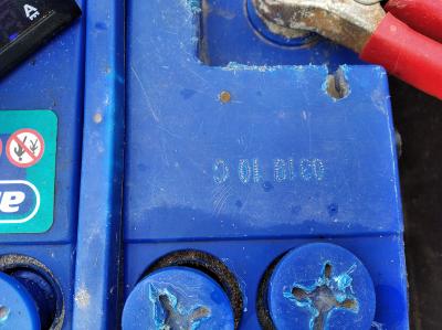

krufel
Цитата: LANcetnick от 02 Май 2023 в 17:24Судьба его толком не известна
Судя по варварски изуродованным пробкам, если не вы это произвели, то делать там нечего.)
KUGOO G-BUSTER 2*1.2kWt
LANcetnick
Цитата: Ernest. от 02 Май 2023 в 22:56Дальше заряжать по методу, обязательно с перемешиванием.
Это не преведет к перезаряду 4х банок ? Судя по плотности они уже заряжены.
Цитата: krufel от 03 Май 2023 в 01:09Судя по варварски изуродованным пробкам, если не вы это произвели, то делать там нечего.)
Не я. Раскройте мысль.

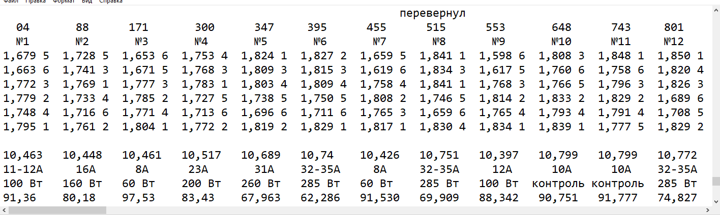

Cyberpapa
Цитата: Svarog257 от 25 Апр. 2023 в 00:01
Все это как-бы понимают на уровне интуиции, но надежных результатов экспериментов по измерению  изменения плотности электролита в зависимости от, примерно, десятка параметров, никто пока обществу не предоставил.
Могу предоставить результаты своих экспериментов по изменению плотности электролита в AGM батареях.  Но эти циферки для всех будут бесполезны,  т.к. каждая батарея индивидуальна. Даже у батарей совершенно одинаковой конструкции расслоение происходит различно. Например у одной батареи пластины работают нормально, пластины способны отдать 100 % номинальной емкости, преобразовать почти всю кислоту в сульфаты, что приводит к истощению электролита до плотности 1,05 - 1,1 гр/мл. Иная, точно такая же батарея, потрепана тяжелой жизнью,  пластины неспособны преобразовать достаточное кол-во кислоты, например отдает емкость 10% от заявленной.  Есс-но во втором варианте расслоение электролита будет значительно меньше, т.к. в процессе участвует меньшее кол-во кислоты.
Скорость заряда также влияет на расслоение, т.к. при больших токах скорость образования кислоты увеличивается, а отведенное диффузии время сокращается.
С начала этого года уважаемый [user]SapienzSPB[/user] (разработчик народного ЗУ Уклон Nano) проводит серию экспериментов по устранению стратификации в различных кальциевых наливных батареях. В сих экспериментах не применяется высокое напряжение, после заряда до 14,4 В напряжение снижается до 13,6 - 14 В, ежедневно измеряется плотность электролита. Диффузия и небольшой электролиз воды устраняет стратификацию за 14 суток.  Чем выше буферное напряжение, тем быстрее выравнивается плотность.
Не исключено, что особой ценности все это вообще не представляет. Ну, как бы есть такой феномен, чему он реально вредит - неизвестно.
При расслоении электролита, внутри элемента получается коротко замкнутый концентрационный источник тока, посему нижняя часть электродов разряжается, т.е. - сульфатируется.
Часть данных полученные мной в результате циклирования 100 Ач AGM батареи, заряд и разряд проводил ИБП ПН-500.
Верхняя строка - номер КТЦ
Следующие 6 строк - напряжение окончания разряда на каждом элементе батареи, 1-й, 2-й,...,6-й. Правее напряжения однозначное число, показывающее призовое место, которое занял сей элемент при разряде. Чем ниже напряжение окончания разряда -  тем хуже занятое место.  Олимпийские игры с большим количеством попыток, на разных токах разряда.
Пустая строка.
Напряжение окончания разряда.
Приблизительный средний ток разряда.
Мощность подключаемой нагрузки. Контроль - ток стабилизирован 10 А, разряд проводился до касания 10,8 В В, на таких параметрах производитель АКБ измеряет емкость.
Отданная емкость.
По мере циклирования емкость АКБ снижается,  перед восьмым разрядом батарея была перевернута вверх дном, отдаваемая емкость начала увеличиваться.
[user]Svarog257[/user], решайте сами  значимо или незначимо влияет расслоение электролита на отдаваемую батареей емкость.
