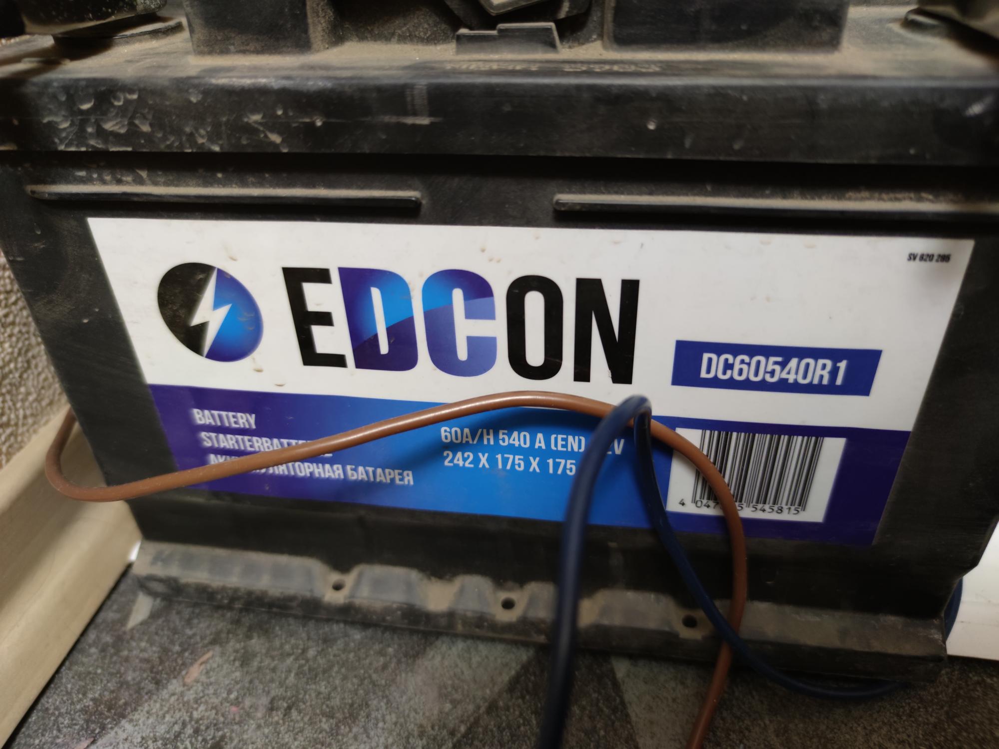

Принесли аккумулятор на заряд Edcon Ca/Ca, 60 А/ч, 540А. Сняли с авто, которое стояло полгода, НРЦ = 5,8В, R = 2,69 Ом (да, да, именно 2,69 Ом, не мОм). Необслуживаемый, пробок нет, чтобы получить доступ к электролиту, только высверливать, хозяин пока не соглашается, корпус не просвечивается, поэтому, пока измерить плотность и уровень возможности нет. Не обслуживался, без вводного заряда, с магазина сразу под капот. Поставил на заряд U = 14,7В, I = 0,6А (1% от емкости на этикетке), за 64 часа набрал всего 12,2В. Подскажите, продолжать заряжать тем же током до U=14.7В или уже можно поднять ток заряда хотя бы до 1 - 1,5А - 2А? Цель восстановить аккумулятор по емкости и пусковому току максимально близко к паспортным, если, конечно, получится.
Вымпел-55
Imax B6AC V2
ЛБП на базе DC-DC преобразователя DPS5005 (BT+USB)
krufel
Цитата: Kes1977 от 12 Май 2023 в 13:140,6А (1% от емкости на этикетке), за 64 часа набрал всего 12,2В
Она взяла у вас всего 38Ач до 12,2 с ...6В. как вы думаете, это много или мало, если стандартные 60ач она должна отдавать до 10,5в?
Эдкон(Варта) какого года? И если у вас цель восстановить ее не за год, то увеличьте ток с 0,6 хотя бы до 6А "стандартного" заряда.
Сейчас на 12,2 какой ТХП она выдает по показометру?

Неправильно я время посмотрел, в общем, за 50ч 32м U поднялось до 12,4В, на экране ЗУ залитая емкость чуть более 30 А/ч. Остановил заряд и замерил параметры тестером, получились такие данные
SOH=45%
SOC=48%
I=247А
R=11,22 mOm

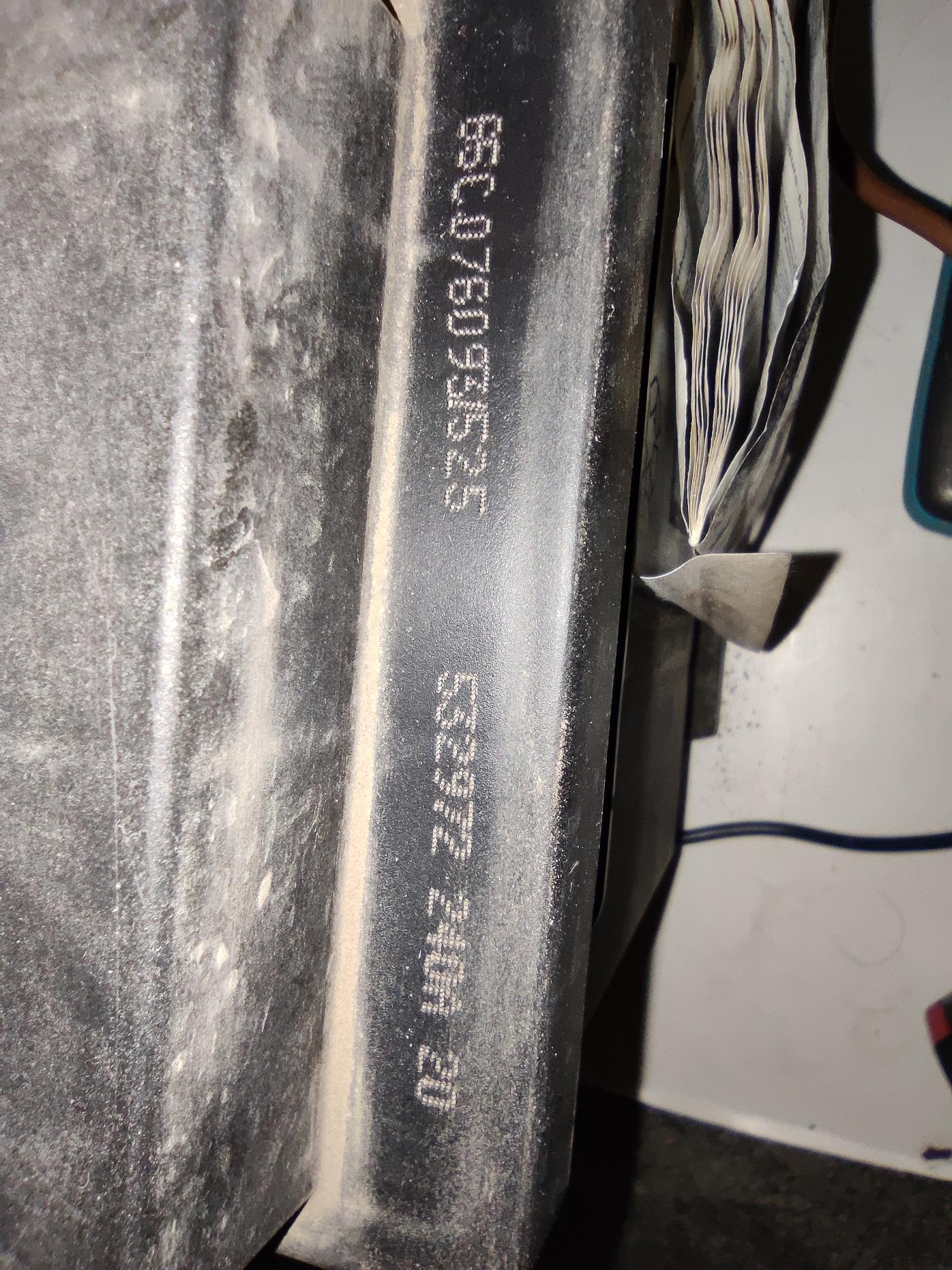

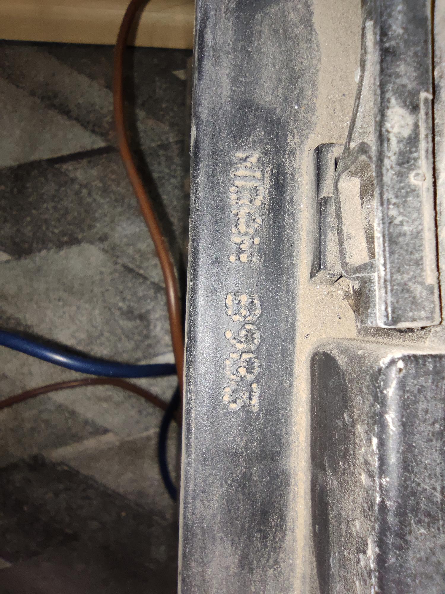

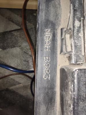

Какого года выпуска он не могу определить, сфотал все надписи, которые на нем есть, может сможете определить.
Заряд током 10% не добьет его?

Цитата: Kes1977 от 12 Май 2023 в 23:19Какого года выпуска он не могу определить, сфотал все надписи, которые на нем есть, может сможете определить.
Испанский завод Варты, 07-2020.
Ну, почти свежак, с высокой долей вероятности восстановления процентов на 80.
С такими показателями его теперь не убьет и  0,5С (30А).

Цитата: krufel от 13 Май 2023 в 09:55Испанский завод Варты, 07-2020
Спасибо, а то сам пытался разобраться, не получилось.
