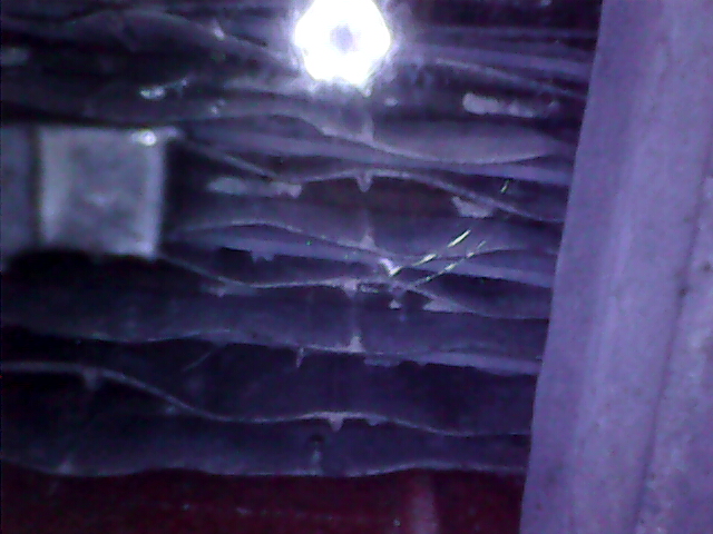

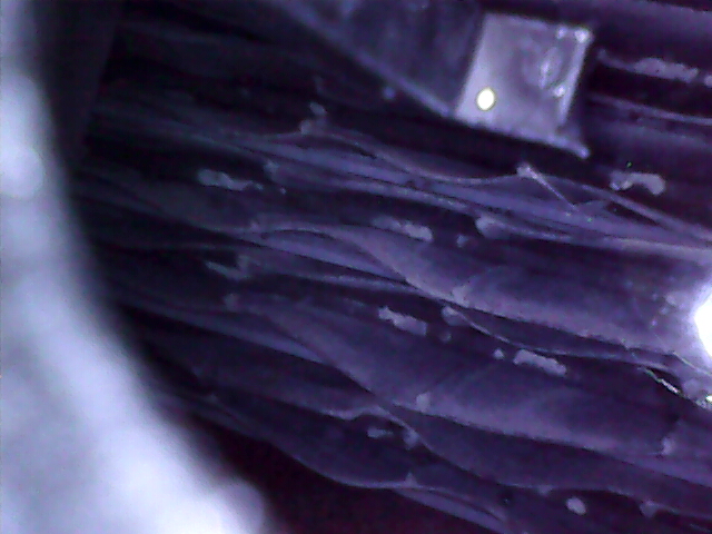

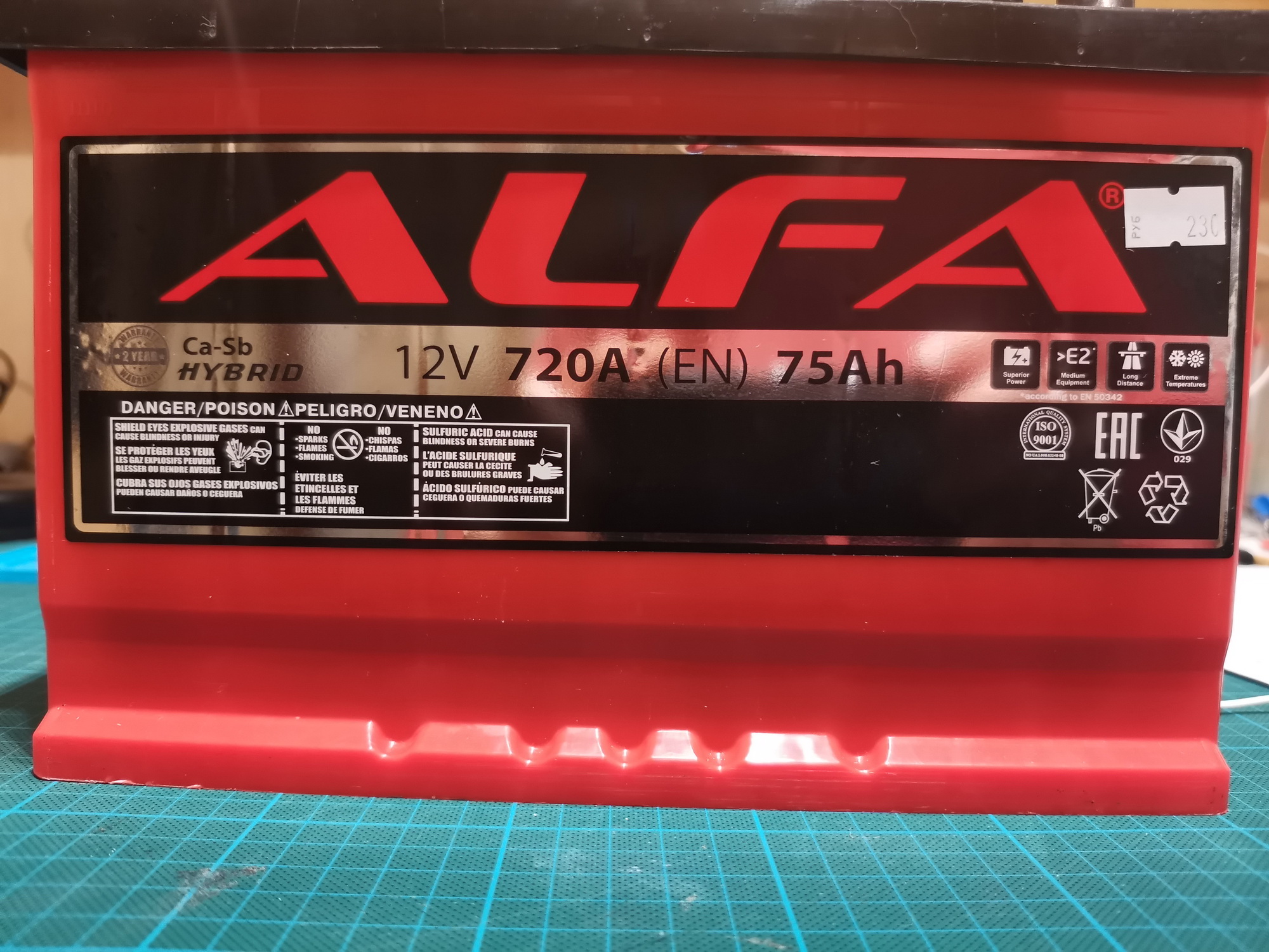

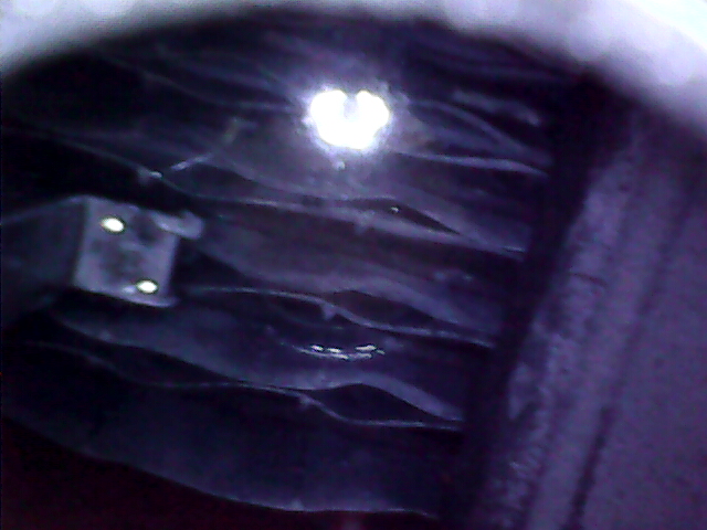

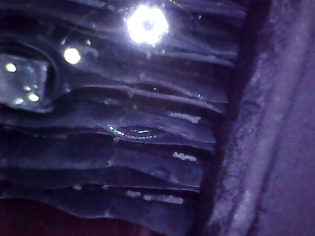

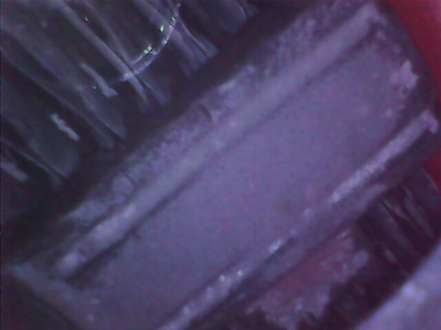

наконец дошли руки снять после зимы на обслуживание мой АКБ Альфа 75Ач, купленный в феврале 2022г.
перед зарядкой проверил конвеем 650: НРЦ 12,55В, R=4,74 мОм и ток по EN 582А (он был почти таким же и на момент покупки. так что 720А это просто красивый текст).
Заряжал до 14,7В током 0,7А почти 130 часов!
в конце ток упал только грубо до 0,2А, а отданный заряд мой Кулон-55 показал аж 62Ач!!!!! я в шоке...
затем сразу заряжал 2 часа до 16,5В током 1,5А. при этом через 30 мин напряжение стало всего 15,4В, ток оставался 1,5А. в конце 2-х часового перемешивания напряжение было 15,5В и так 1,5А!  отданный заряд ЗУ составил 3 Ач.
плотность не проверил до заряда ( просто не успел, торопился зарядить),  и сейчас пока тоже не проверил после этого заряда.
уровень электролита после заряда в норме.
завтра сделаю замеры конвеем, рефрактометром и фото внутри.
что все это говорит о состоянии АКБ?
что стоит теперь еще сделать?

после суточного отстоя получил:
плотность: -/1,295/1,3/1,295/1,3/1,295/1,293/+
показания конвей 650: U=12,85В, R=4,62, ток 596А.
долил для идеала по уровню по 10 мл в каждую банку дист.воды.
Сэм_N
Столько мучений,а куски сульфата так и остались.
kikis
[user]Сэм_N[/user],
вот и вопрос что мне стоит теперь еще сделать?
Сэм_N
[user]kikis[/user], можно и кататься,всё равно перед зимой заряжать.
