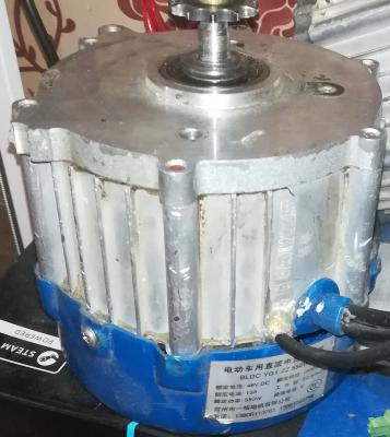

Перематываю Bafang BFBPM 48V500W 20(12) после перегревов и пробега 1014км...

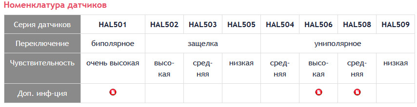

Цитата: Bekjan от 15 Янв. 2020 в 11:26дособрал во второй раз мотор 10 витков, максималка 42км/ч против оригинала 12 витков и 47км/ч
Максималка(без нагрузки) должна подрасти до 55км/ч при 10витках против 12-ти в. в стоке
saska
Может всё же магниты размагнитились, холостые должны увеличиться.
kor
Цитата: saska от 17 Янв. 2020 в 14:41Может всё же магниты размагнитились, холостые должны увеличиться.
При размагничивании магнитов холостые обороты растут (не снижаются).
Bekjan
холостые обороты уменьшились к тому же при меньших витках

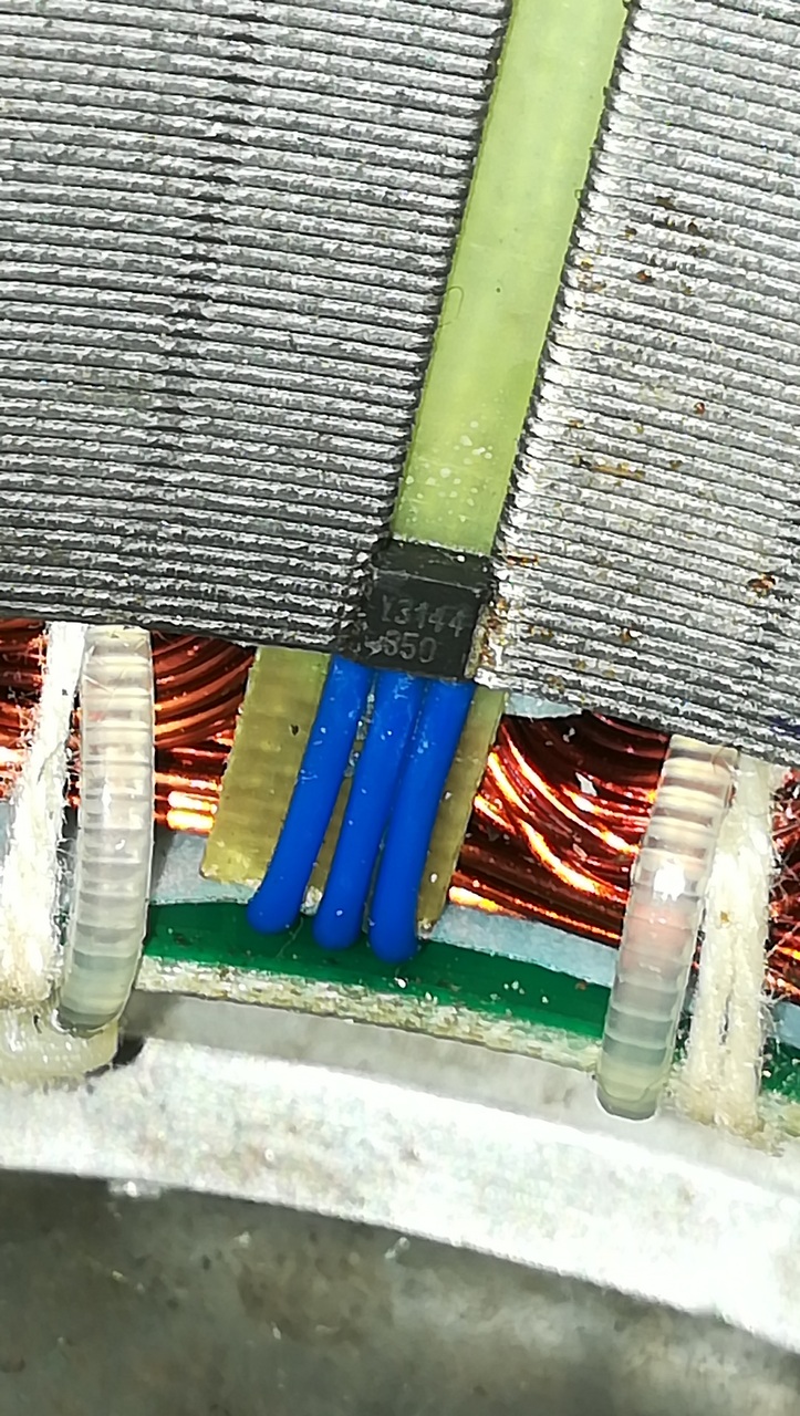

получаются датчики холла на южный магнит только реагируют, думаю вся проблема в них.
kor
Цитата: Bekjan от 17 Янв. 2020 в 15:49холостые обороты уменьшились к тому же при меньших витках
Оптимальное положение холлов как-раз характеризуется минимумом холостых оборотов (и минимумом потребляемого тока), может у вас исходно неправильно холлы сигнал давали, или еще какая-то причина. Самое точное при сравнении Kv моторов- это крутить моторы от чего либо (от дрели, от другого мотора) замерять их обороты и замерять напряжение на концах обмоток, и сравнивать (лучше амплитудное , через диодный мост с конденсатором, хотя магнитные системы у них схожи, достаточно просто переменное напряжение авометром).

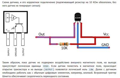

[user]Bekjan[/user], На пред. странице я добавил картинку про ДХ, получается они включились на южный полис, а на северный не реагируют, т.е не переключаются. Остается загадкой что контроллер при этом работает...

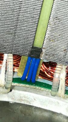

еще загадка то, что контроллер вдруг! начал мерить скорость мотора, причем редуцированную скорость когда заменил 3й датчик холла на A3144, при этом отдельный датчик холла на скорость не получал сигнал с магнита на крышке, крышки попросту не было!
вот как объяснить работу контроллера/дисплея?

Я не зная пользуюсь униполярными (A3144) и все работает, при том, что контроллер уходит в не сбрасываемую ошибку при не верном включении холла. Соответственно в ошибку не уходит.
Василий22
Цитата: saska от 17 Янв. 2020 в 17:27пользуюсь униполярными (A3144) и все работает
они были в стоке в моторе или вы их устанавливали сами?
saska
Установил, выбирал самые дешевые. Нужно конечно заглянуть в тот в котором заводские стоят. Вот, что нашёл. https://item.taobao.com/item.htm?spm=a230r.1.14.187.a1fb1754F0BXGP&id=587290178732&ns=1&abbucket=1#detail

Василий22
#283

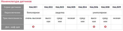

Цитата: Bekjan от 15 Янв. 2020 в 12:42Верхняя часть 850*8* / B508B / B50*8*
Есть такие датчики HAL-5xx , возможно они стояли в стоке...Но из них только HAL501 подходит под  биполярное переключение
Возможно под биполярный подошел бы "защелка" (омниполярный датчик), он работает практически также

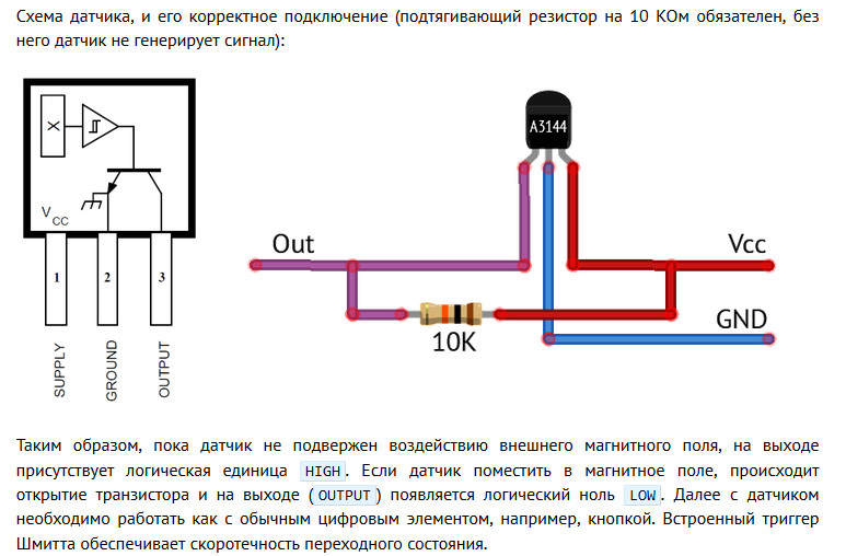

прочитал тут http://www.sensorica.ru/d6-2b.shtml
И вот еще что пишут про подключение датчика 3144
