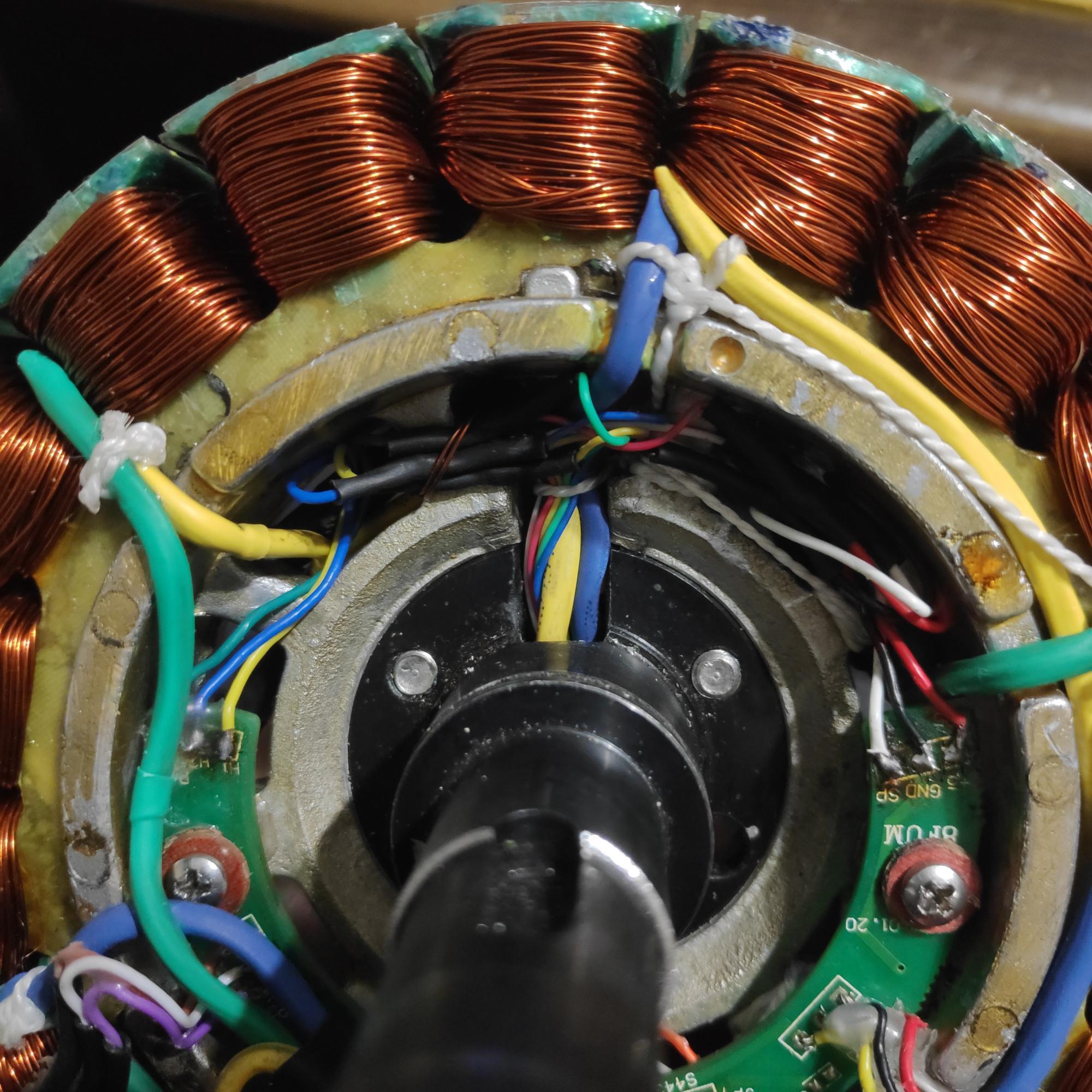

Перематываю Bafang BFBPM 48V500W 20(12) после перегревов и пробега 1014км...

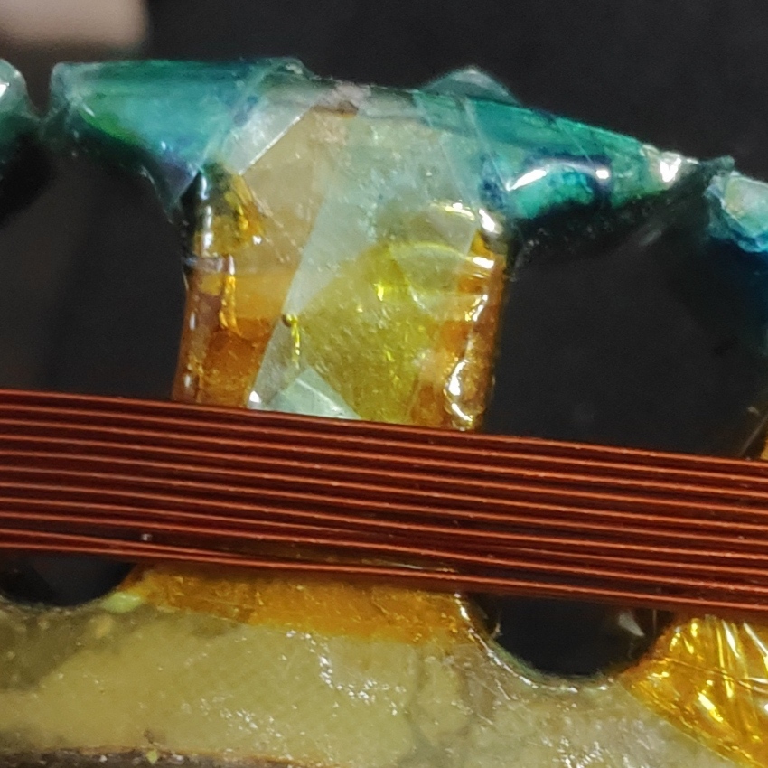

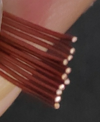

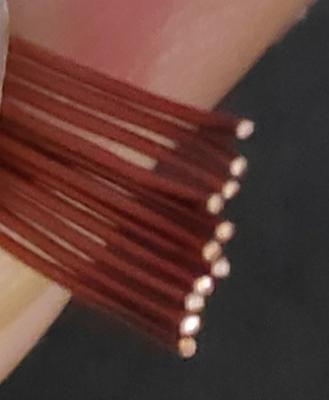

Жесть! Не надо никакой ленты искать резать изолировать!
Что, если взять просто обычный круглый обмоточный провод и из него собрать "ленту"?
Вот как выглядит 11 проводов 0.41мм (медь) в ряд:
Влезет еще 8-10 проводов! Таким образом увеличиваем сечение с 1.452мм2 до 2.508-2.772мм2
Так возвращаемся к перфекционисткой намотке катушек  :laugh:
А потом для упрощения намотки "сжать" в жгут.

Фазные провода 2.5мм2 (2.34мм2 реальное) в термоусадке 1 слой, на углах 2 слоя. Больше сечения нет смысла тащить

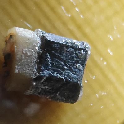

дособрал во второй раз мотор 10 витков, максималка 42км/ч против оригинала 12 витков и 47км/ч
начинаю подозревать датчики холла A3144E теперь уже все три стоят взамен родных сломанных, похоже не подходят до конца контроллеру
что думаете?
родные холлы хз, не читаемые. продавец Samuel говорит у них есть тоже без маркировки, хотел загнать по конской цене.
Василий22
[user]Bekjan[/user], А без холлов контроллер не крутит мотор?
Батарея  заряжена полностью?
Bekjan
без холлов не пробовал
да, заряжена

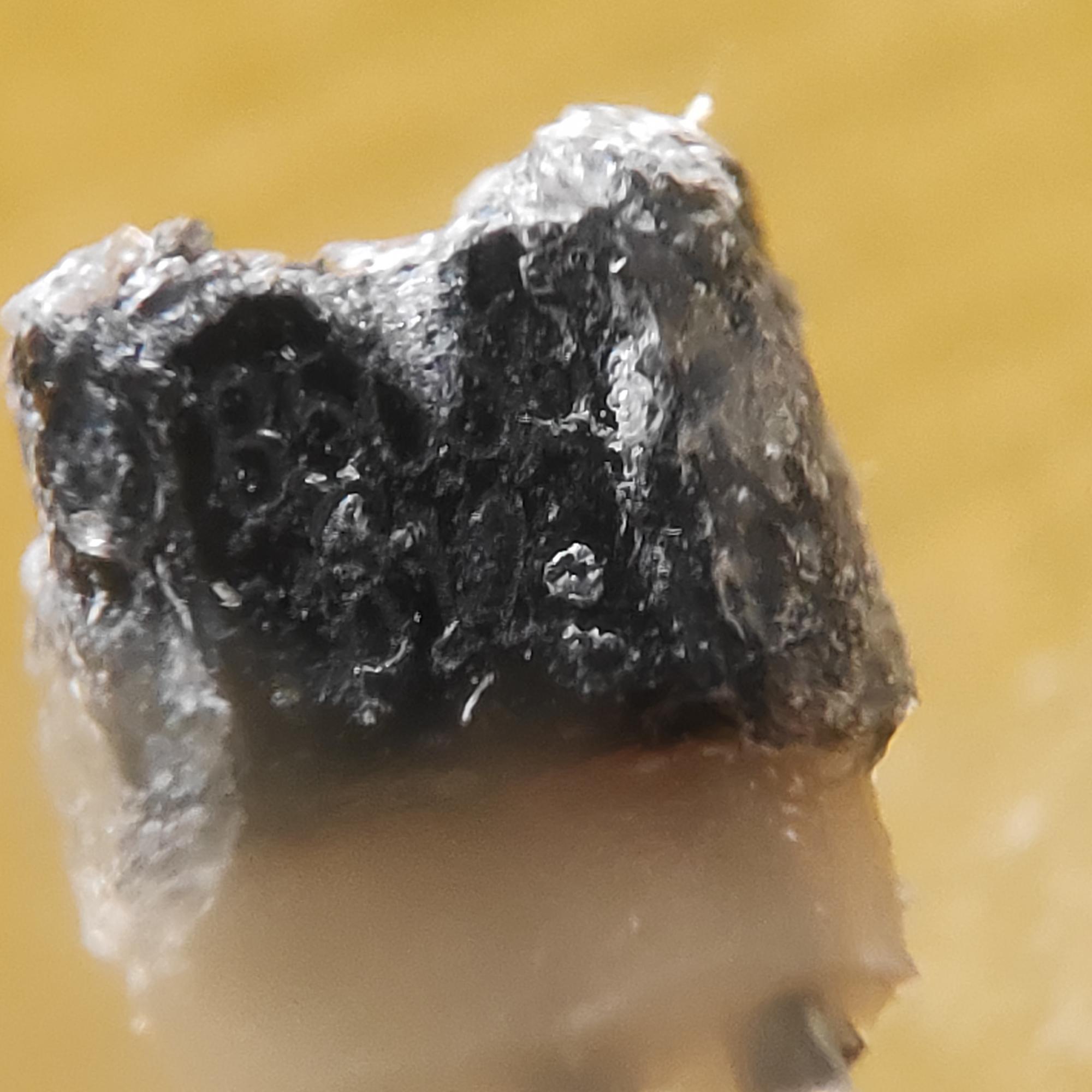

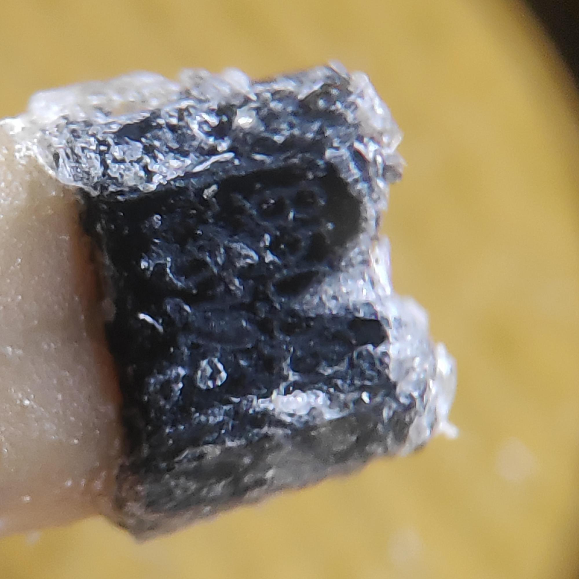

тут помочил родные датчики в ацетоне и кое какие символы проявились
самый лучший кадр
кто нибудь опознает модель датчика?
второй родной датчик - лучший кадр
Bekjan
Сфотал через 10мм телескопный окуляр
Нижняя цифра вроде как не номер модели
Верхняя часть 850*8* / B508B / B50*8*

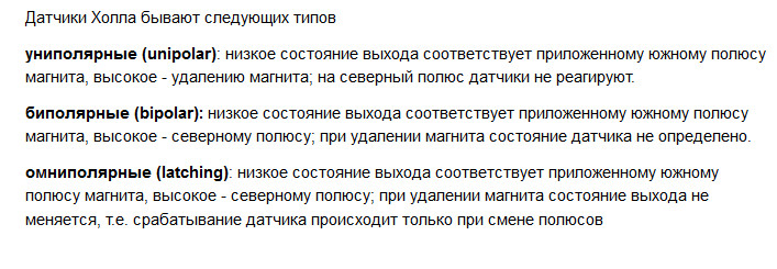

Василий22
#264

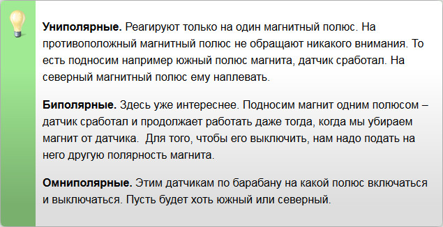

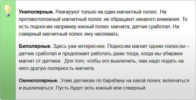

[user]Bekjan[/user],Датчик Холла A3144 - униполярный, а нужен SS41, Датчик Холла двухполярный цифровой
Или вот поподробней
Bekjan
вот оно что! спасибо! поищу
